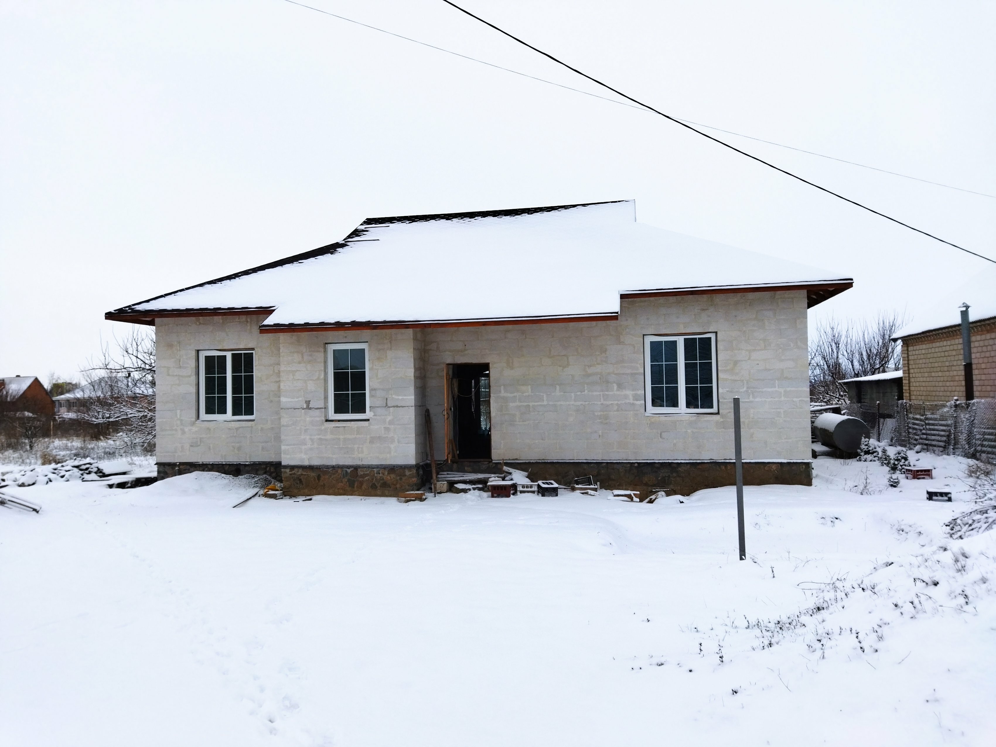

Ну нельзя ж так ко всем подходить... Для меня это не шара. Это год работы, чуть меньше. При этом без всяких развлекалок. Разные регионы, цены Очень разные. У меня стены вышли в стоимость материала + белый клей (дороже обычного на 40 грв. за мешок), + кран для разгрузки - 2 раза по 500 грв. (это рядом и недорого) + я купила стропы длинные для разгрузки газоблока - 1500 и арматура. Все остальное я сделала сама. Стропы еще и продам - они использовались 2 раза.
  • Дякую 1
12 часов назад, GarryBar сказал:
Стены в общей смете дома - это 5% от силы. Так что смело можно делать из того что больше нравится, итоговая стоимость домовладения от этого сильно не изменится.
На сегодняшний день общая стоимость у меня достаточно небольшая - в районе 600 т.грв. Дом с коробкой, окна, крыша, вода, свет 17 квт, канализация только в доме. Из всех работ - только армопояс заливался из бетононасоса - до сих пор жалею об этом решении. Все остальное - и крыша в том числе моими руками. На выходных есть помощник.

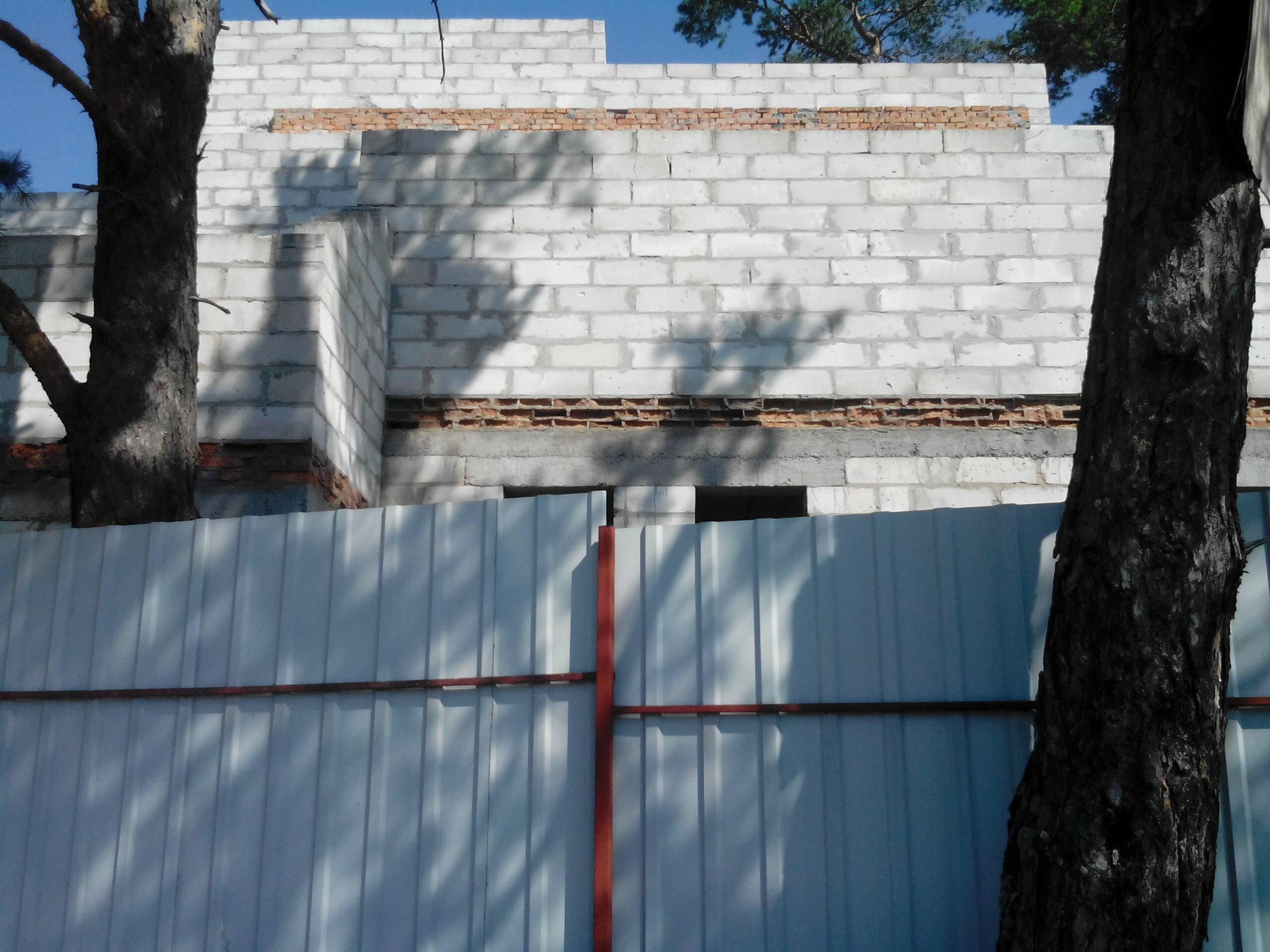

Справедливости ради стоит заметить, что сталинки стоят до сих пор и не собираются превращаться в труху.
А как давно, из чего, кто и при каких обстоятельствах делали сие чудо - история умалчивает?
Можно ж и дерево обмазать гидроизоляцией для "пущей надежности", через пару лет оно точно будет в труху.
Соблюдение технологий дает отличный результат при любом материале. А так, да, мифов дофига и больше относительно любого материала.
4 минуты назад, anabioz сказал:
Фотка - напоминание шоб не делали таких закидонов про труху. А тут прям показательно...  в одной стене.
Ну то такое...
Чудо - прям перед моими окнами, вроде как 2016. Наблюдал практически онлайн,  уже пару лет назад закидано раствором, заклеено ПСБ и МФ сверху... :)
