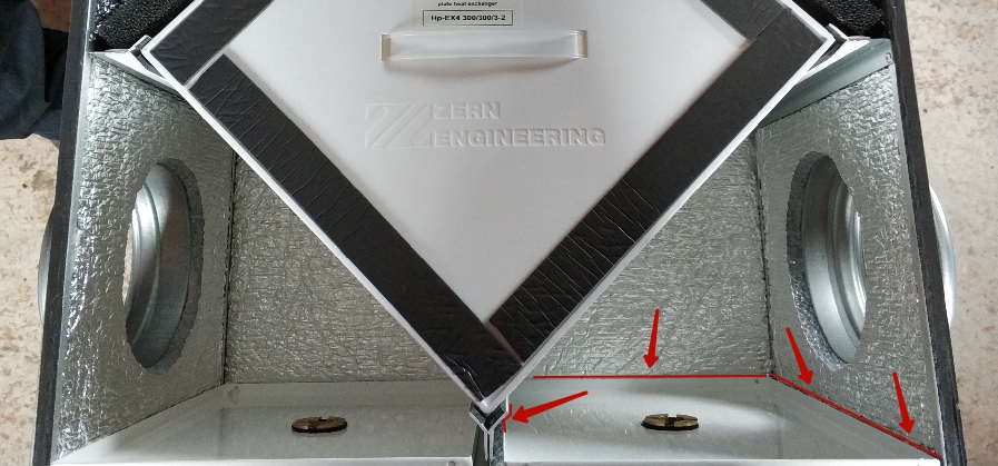

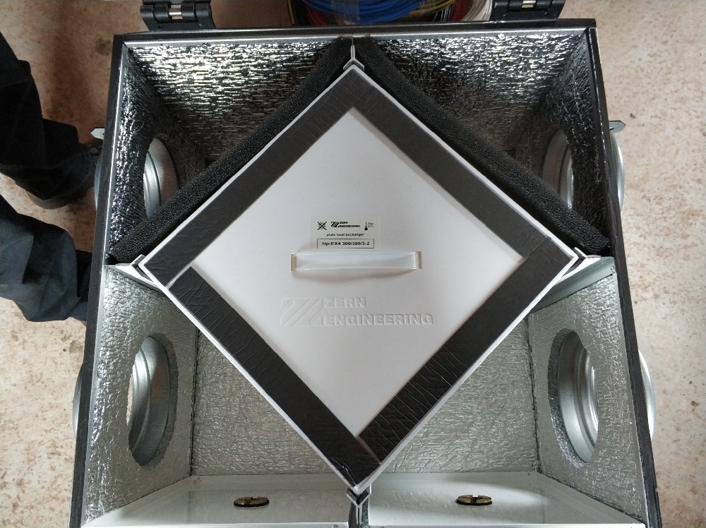

razzil Опубліковано: 20 січня 2020 Автор Поділитись Опубліковано: 20 січня 2020 А вот что внутри вентсовского ПР150: Zern Engineering как и Vents входит в Blauberg Group. На гибких воздуховодах тоже маркировка Blauberg. 1 1 Посилання на коментар Поділитися на інших сайтах More sharing options...
Dmode Опубліковано: 20 січня 2020 Поділитись Опубліковано: 20 січня 2020 А вот что внутри вентсовского ПР150: У Евгения JonnyD такой-же корпус. Он течет, ванны конденсата там не идеально установлены, и это приходится устранять самому. Попросите Евгения, пусть расскажет/сфоткает места которые необходимо доработать. Грубо показал на фото где мы ленту клеили. 4 Посилання на коментар Поділитися на інших сайтах More sharing options...
razzil Опубліковано: 20 січня 2020 Автор Поділитись Опубліковано: 20 січня 2020 У меня есть еще подозрения к герметичности и отсутствию перетоков. Но это легко проверить, в ближайшее время хочу нагрузить рекуператор одним вентилятором и проверить, будет ли сифонить откуда не нужно. Посилання на коментар Поділитися на інших сайтах More sharing options...
Dmode Опубліковано: 20 січня 2020 Поділитись Опубліковано: 20 січня 2020 У меня есть еще подозрения к герметичности и отсутствию перетоков. Но это легко проверить, в ближайшее время хочу нагрузить рекуператор одним вентилятором и проверить, будет ли сифонить откуда не нужно.С одним вентилятором можно получить очень яркую картину, особенно если дать давление под 100па или выше. Но в штатном режиме будут два вентилятора, и большой разницы давлений, и следовательно перетоков там не будет. 1 Посилання на коментар Поділитися на інших сайтах More sharing options...
