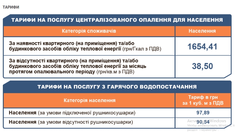

Мне интересно, а о каких 77 грн за 1м3 горячей воды писал MaksymS, если тариф на горячую воду в Киеве сейчас 90\97 грн, случайно увидел график на одном сайте.
Тариф на отопление без счетчика вообще сказочный.. за квартиру 60 кв.м надо платить порядка - 2310 грн...:o
О таких, что при расчетах горячей воды из бойлера забывают посчитать саму воду, а это 20 грн. Поэтому считаю сравнимые величины - подогрев воды, без стоимости самой воды. С водой на 20 грн дороже, да.
За сАвецкую неутепленную трешку по газу выйдет прим. 250-300 кубов. На 8 грн. думаю помножите сами.
Но такая цифра выйдет в морозы. А народ имеют весь ОП. :D
Вот дождался ноябрьского счета за отопление.
С 1 по 20 отапливали атмосферу, а 21 по 30 уже жилье.
И за это 532.21 грн
Статистика такая 3 дня в октябре 79.05 грн
10 дней в ноябре 532,21 грн
Кому такое ЦО нужно?
