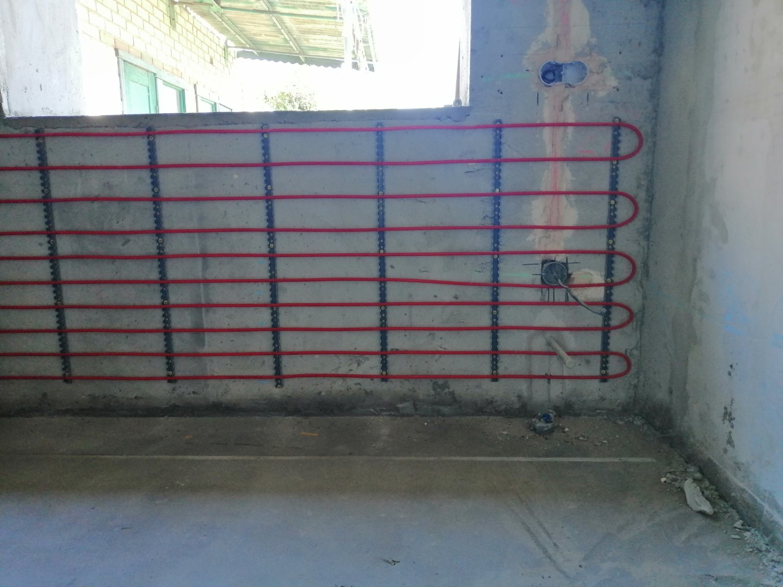

Ще так подумав якщо заморочитись і закласти трубу теплої підлоги на цегляну стіну на висоту см 50-80 від підлоги, це 3-4 витки - отримаємо теплу стіну на обігрів практично без втрат, у випадку тільки ГБ або тільки цегли у стіні така тема не пройде
Вот тут уже я в ступоре... Вы предлагаете именно часть веток ТП пустить на низ стен? Т.е. идёт контур по полу и часть его уходит на стены? Во-первых мне было бы любопытно посмотреть как у вас это технически получится - и в смысле перехода с пола на стены и в смысле "утопить трубы в ГБ (вы ведь против зазора?). Во-вторых опять же жутко любопытно как вы развоздушите трубы диаметром принятым для ТП запущенным на стены. Если же тёплые стены отдельно специальной трубой, то в чём преимущество засовывания их между стенами?... На креплении не сэкономишь. Штробы под это дело геморойное и их принято избегать. Экономия на слое в 2см штукатурки с лихвой перекроется стоимостью кирпича. В общем странная идея... Хотя я давно считаю что у себя в доме за свои деньги каждый имеет право осуществить любую странную идею...
Нє, на стіни окремий контур. Може бути актуально в міжсезоння коли немає понту гріти всю плиту підлоги.
Труба ТП в цегляну стіну, а не між ними, труба 16мм практично як шов, у будь-якому випадку таких швів буде 3-4 шт на всю стіну, це щоб заморочуватись і не штробити
Так само як труби в ТП - нема проблем

Вот эту картинку тёплых стен вы зачем запостили? Хотите сказать, что там труба 16-20мм? Не верю...
А яка там труба має бути? :good:
У рехау например 10мм. Знаете зачем? Чтобы воздух из веток эффективно выгнать, и чтобы слой штукатурки сделать в разумных пределах.
П.С.: а трубу в швы кирпичной кладки кто монтировать станет - сантехники или каменьщики?:) Опять же я работал с подобной трубой и хорошо себе представляю все нюансы. То что вы описали нельзя назвать неосуществимым в принципе, но кто захочет так потрахаться лично я даже не представляю...

10 мм ще краще - це товщина стандартного шва, можна навіть не розшивати шов а просто закласти в шов після кладки
Але це все деталі, 10 мм чи 16, тут сама суть
У випадку з ГБ це або штроба або +штукатурка
І працювати воно буде не так як в цеглі
Це вже інше питання
Але працювати воно буде не так як в цеглі
Вам просто поспорить хочется? Дело в том, что я и трубы мотал и кирпич укладывал. При этом совершенно не представляю как например на практике осуществлять повороты веток в указанном вами варианте, а также понимаю что кирпич даже полнотелый не удержит жёсткую полиэтиленовую трубу. Придётся до застывания раствора чем-то придавливать кирпич... В общем это не преимущество указанного пирога стены, а квест под названием придумай себе геморрой и героически его воплоти...
Хто хоче - шукає можливість, хто не хоче - причину
Це ж цегла, при кладці вибийте кайлом чверть в місці згину труби - всього лиш кілька рядів
