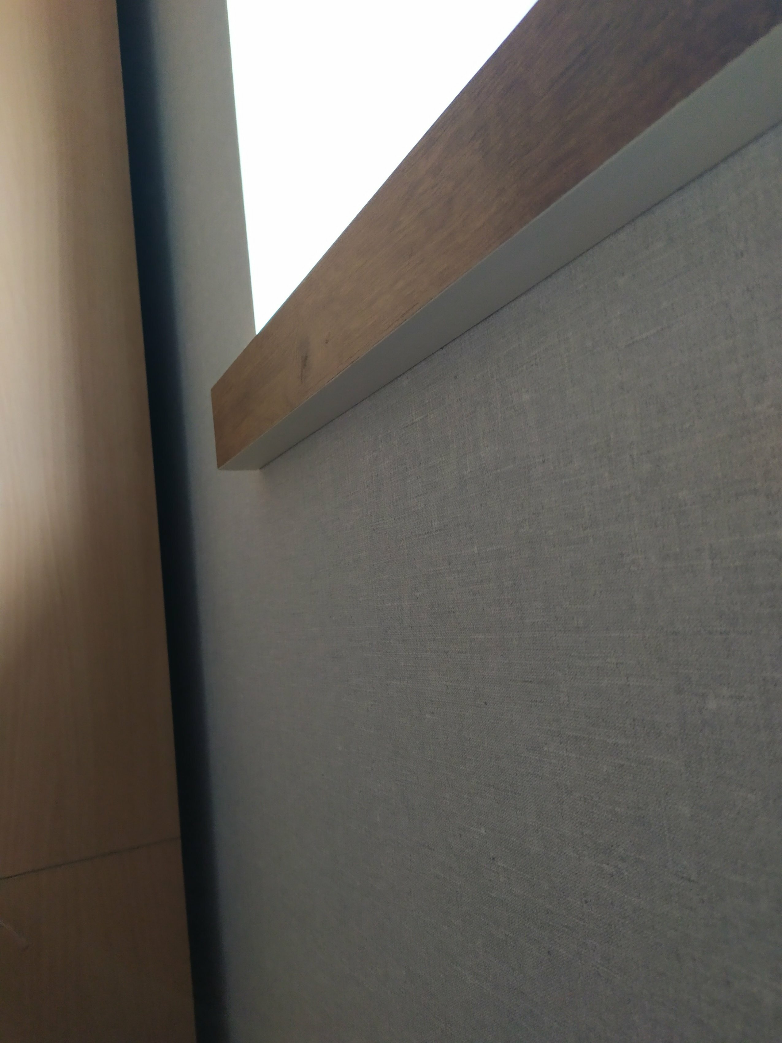

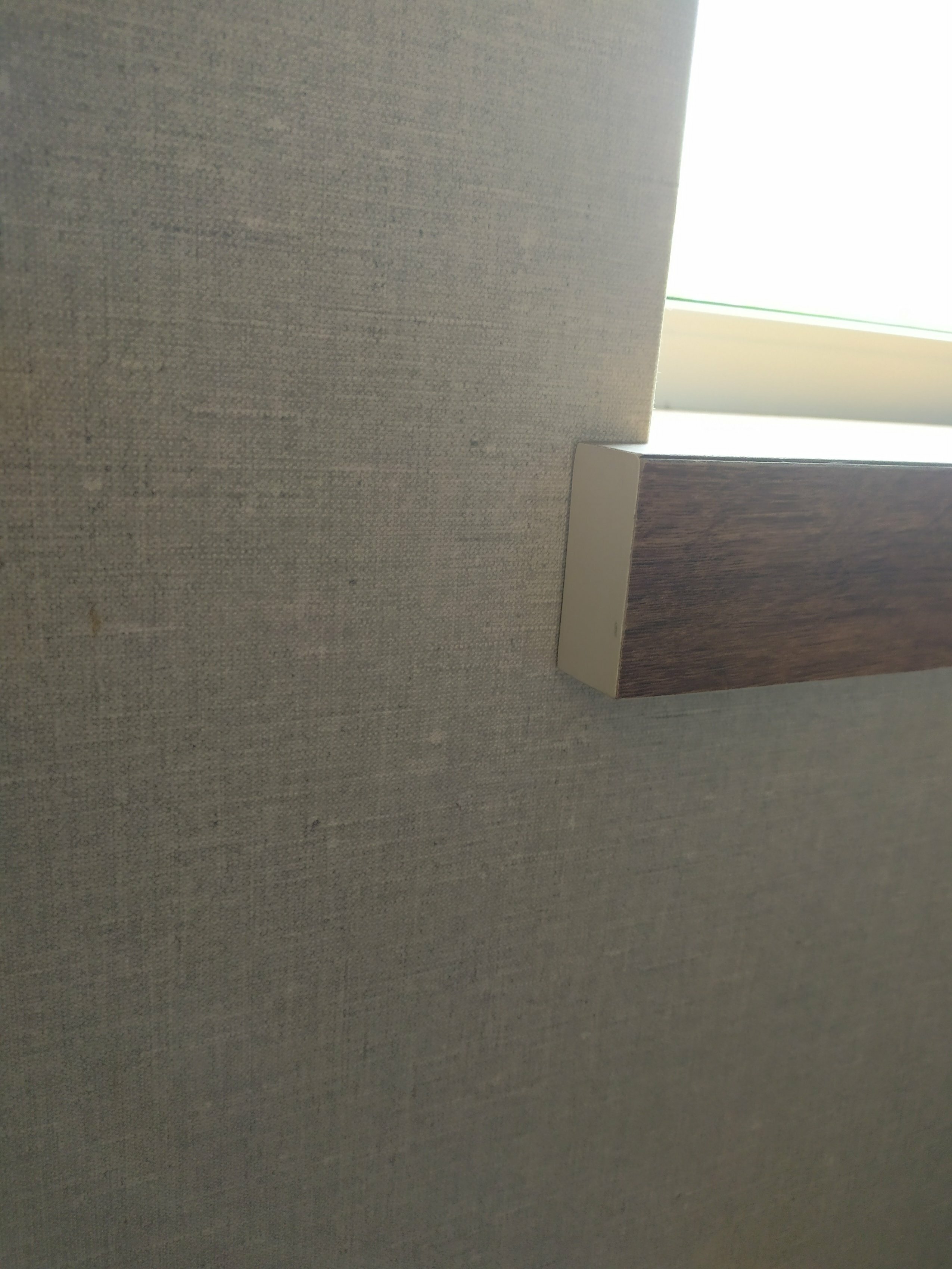

Не смотрится - делали визуалки.
з.ы. Лично наше мнение :)
Я тоже хотел двухтонный вариант (поживее выглядит) но потом чет засцал)
А натурдерево по финансовым причинам не захотели или какие-то другие доводы?
2 часа назад, Astrolog_ua сказал:
Наоборот имхо, вам теперь придется подбирать под эти подоконники мебель или пол или плинтуса или двери. В интерьере нежелательно использовать больше трех цветов и на двоих вы уже остановились, причем для всех комнат
39 минут назад, standov сказал:
отговорил приятель, занимающийся окнами.
27 минут назад, normal сказал:
надеюсь выложить итоговый результатЪ интерьера на форуме - тогда и налетайте. :)

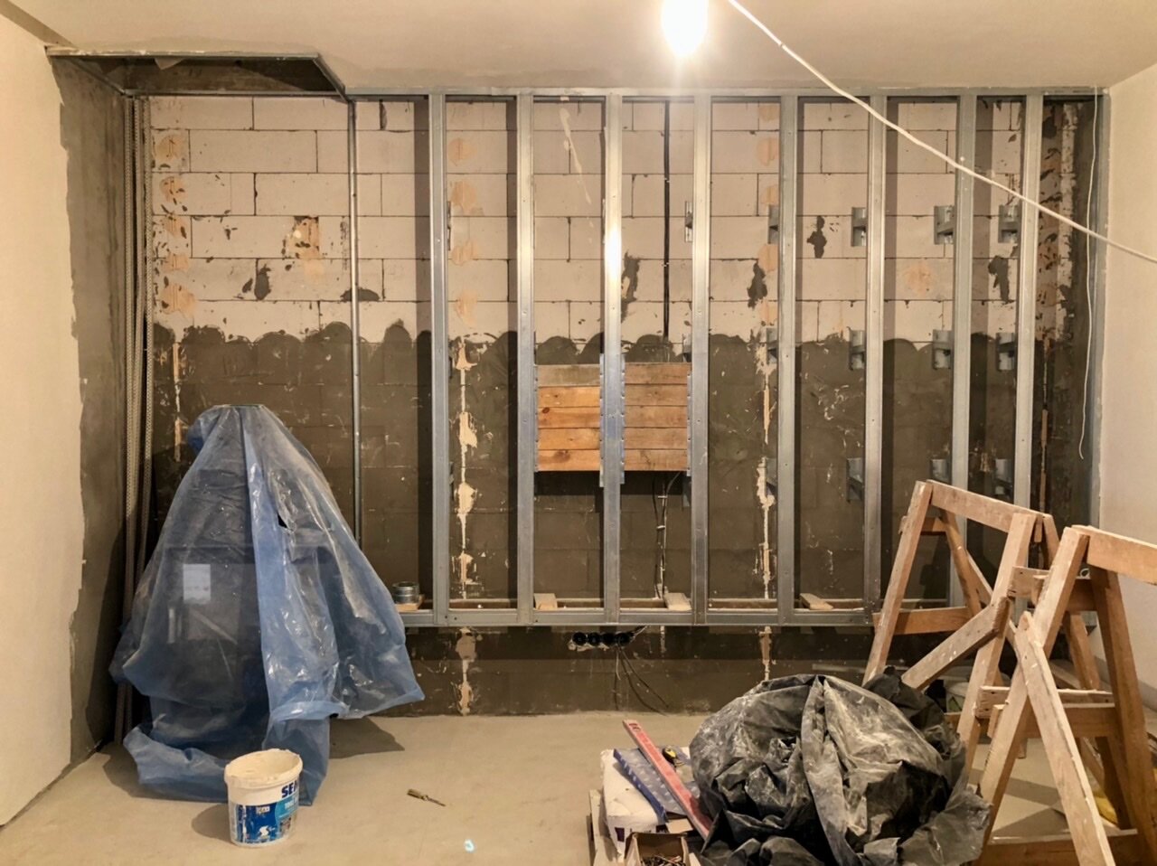

Закончили нишу под кухню. Фасад будет заподлицо с коробом.
Фальш-панель в гостиной пока не доделали, т.к. внизу будет консольная… назову ее «хреновина» и пока непонятно какой под неё делать каркас.

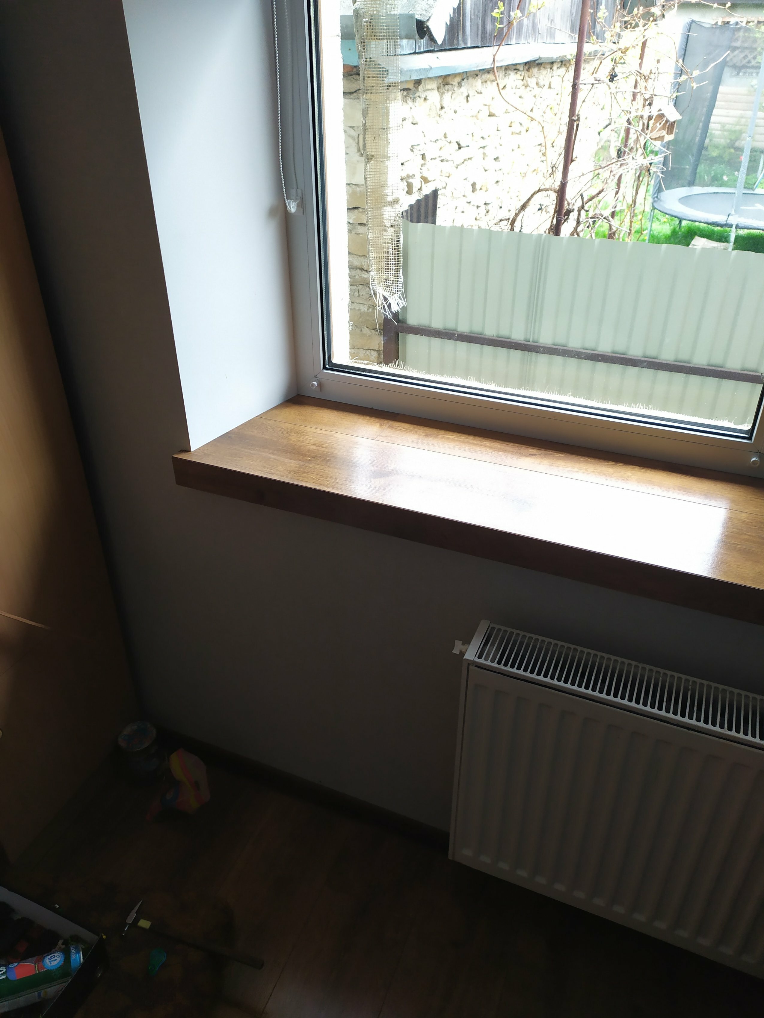

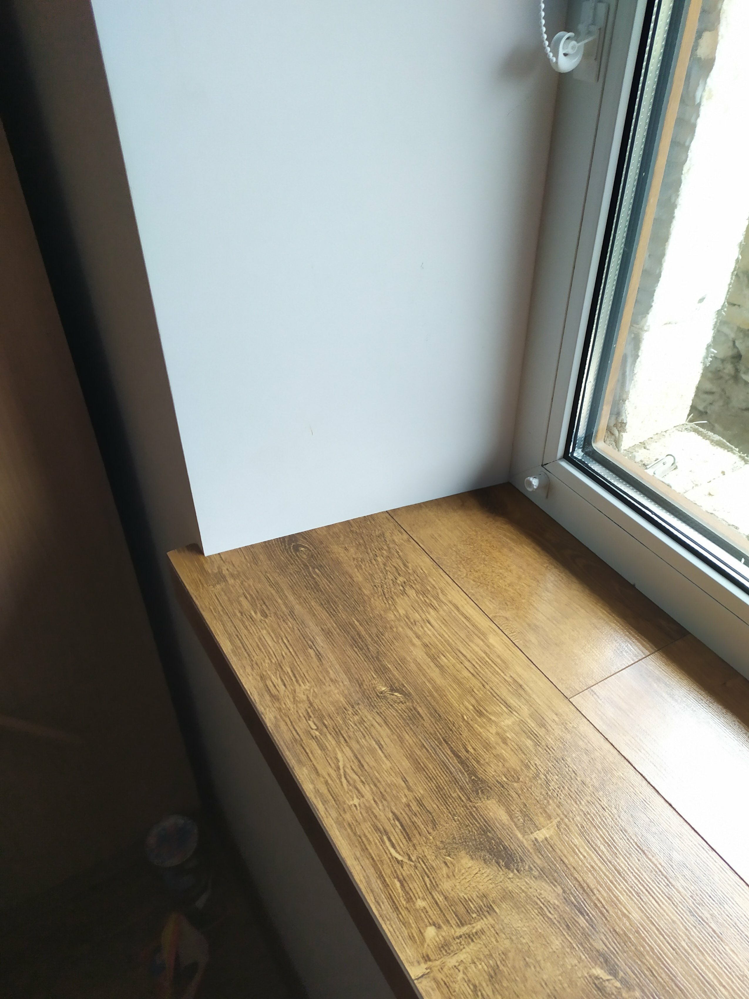

Для колекціїї. Коли стелив підлогу в одній з кімнат , Із залишків ламінату зробив і підвіконня.Вже 2роки стоїть без нарікань.
