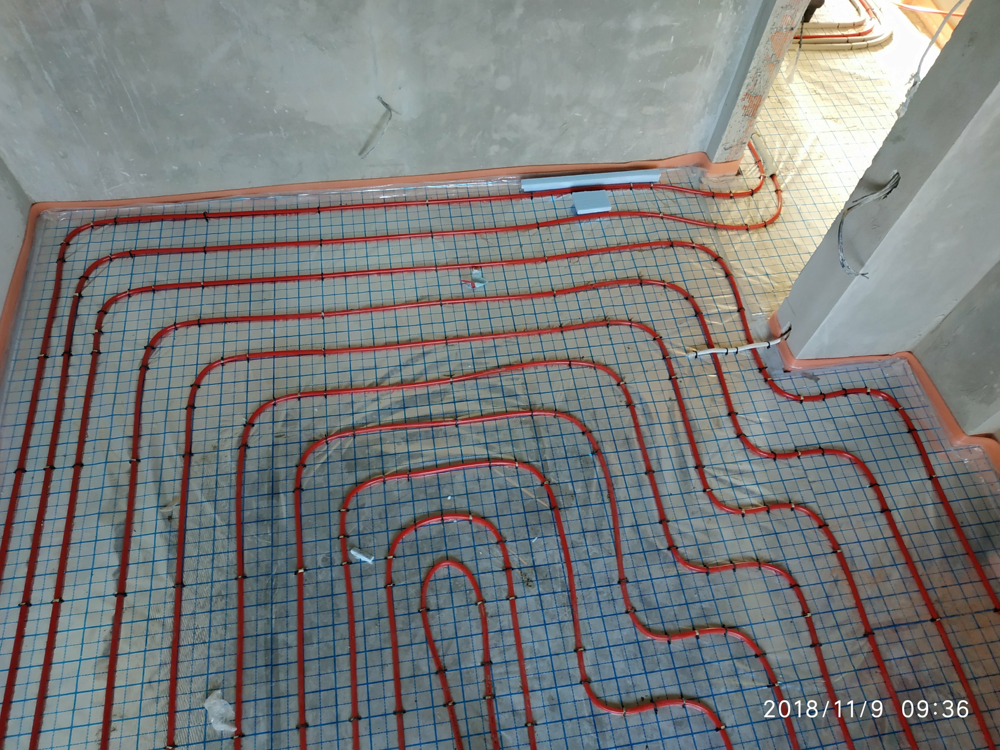

Вот так. Трубка в стену была заложена перед штукатуркой стен. В сип стене будет немного сложно разместить.
Но сама трубка у меня немного маловата. Ее обсуждение где то уже былоIMG_20181109_093618.thumb.jpg.e3e948090e8e10891b08378db4b21331.jpg
