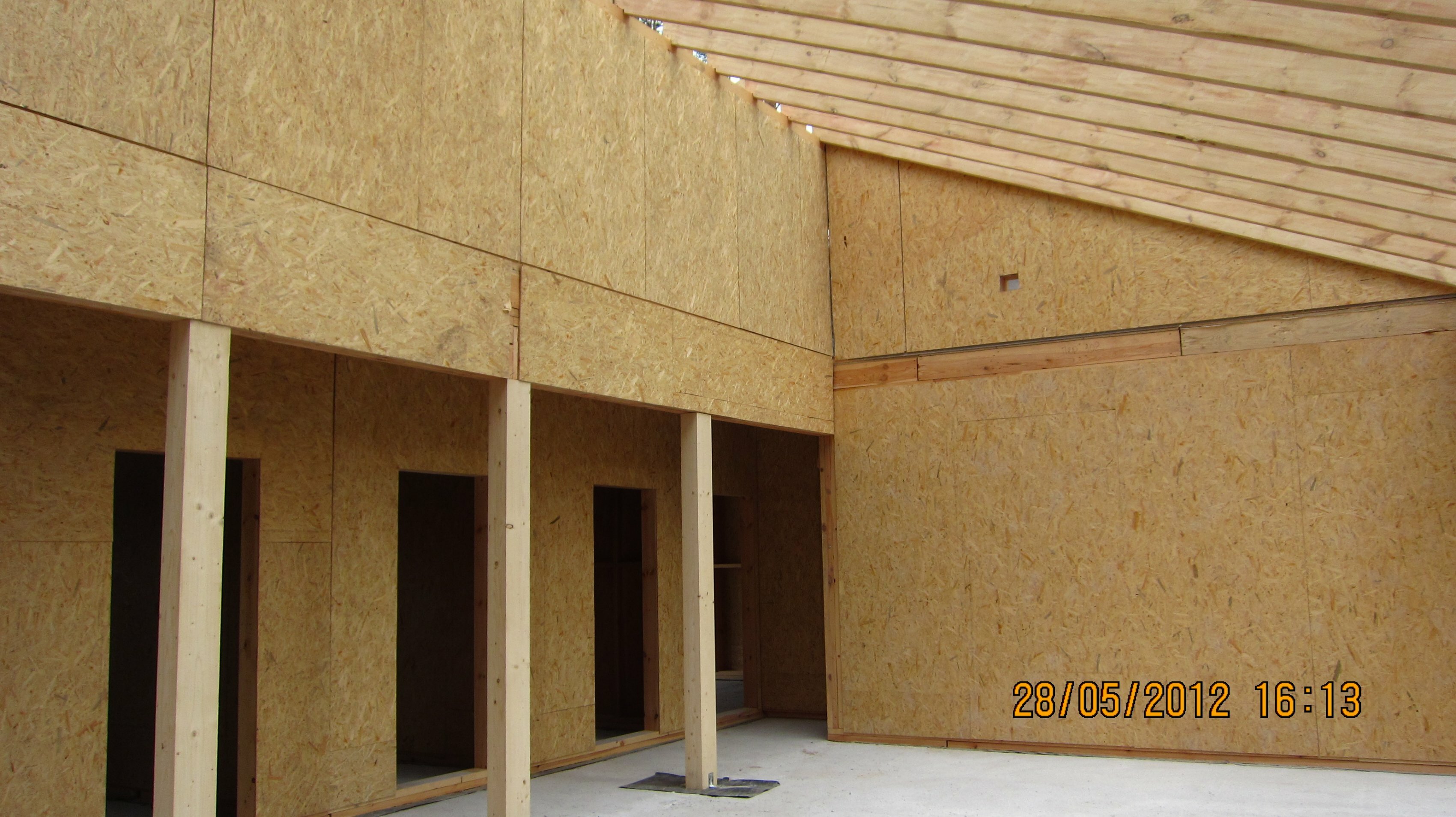

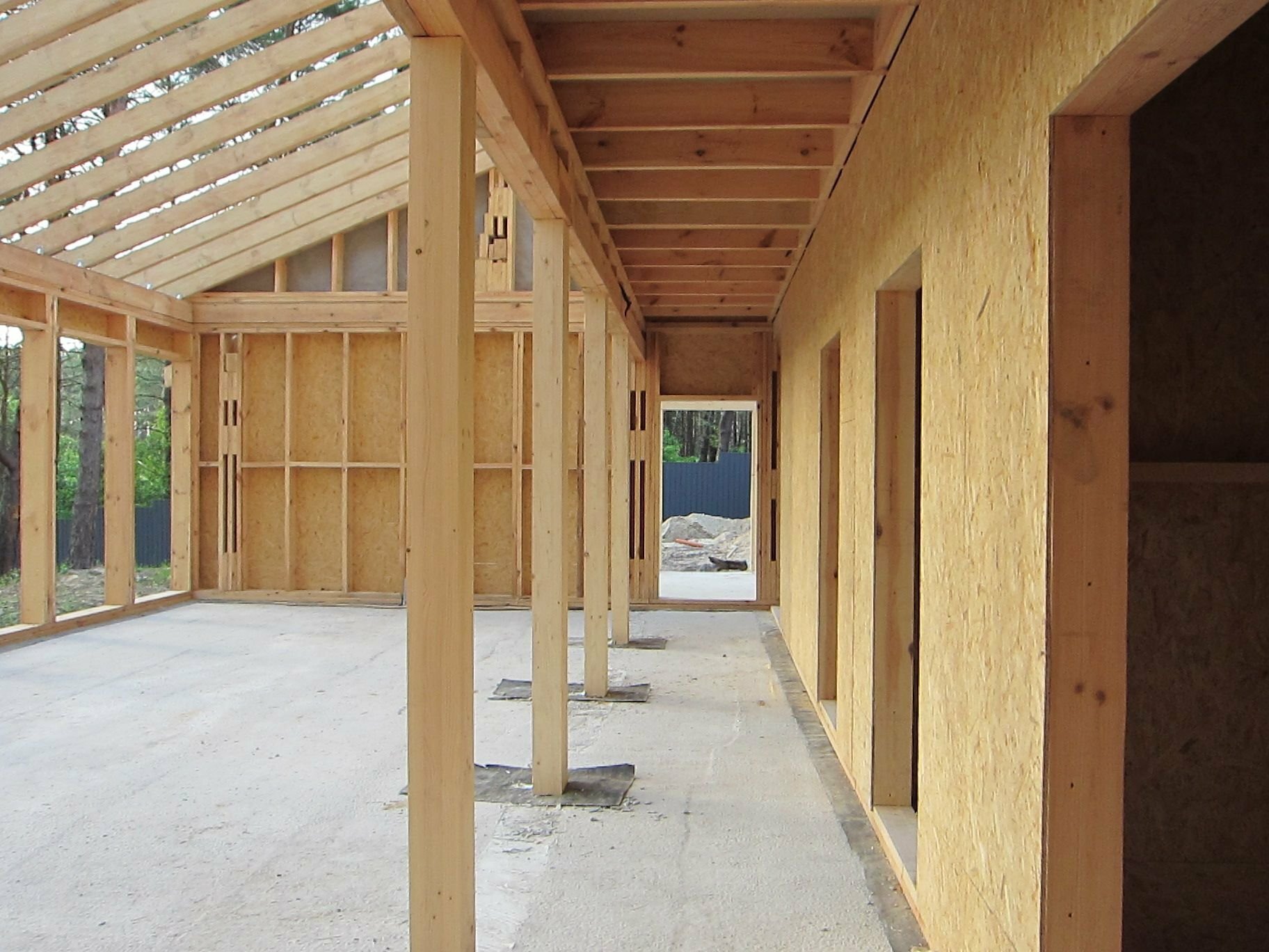

Кстати, у меня очень уютный чердак, с освещением, пол застелен фанерой, никакого хлама и пыли тоже. Летом я там сушу всякие травки-приправы. И чердачная лестница - раскладная алюминиевая.  Она, конечно, дороже деревянной, но лёгкая, удобная и основательная.
Сейчас найду фото каркаса, там всё видно. И кстати, у меня очень тщательно просчитывалась нагрузка на стропилку. Черепица ЦПЧ-тяжёлая. Поэтому считали коллективно, крышники с ДельтаХаусом.

Вы правильно мыслите. Именно по такому принципу и планировалось внутреннее пространство. А сам дом сделан с пониманием того, что с возрастом нужен максимально доступный и минимально травматичный доступ к кровле, например. Поэтому муж на нее забирается со стремянки и спокойно ходит с садовым пылесосом, сдувая хвою и грязь с черепицы и водосточки. Фасад сделан из материала, уход за которым стремится к нулю, при этом внешний вид ничуть не изменился за эти годы. Ну и таких моментов много.

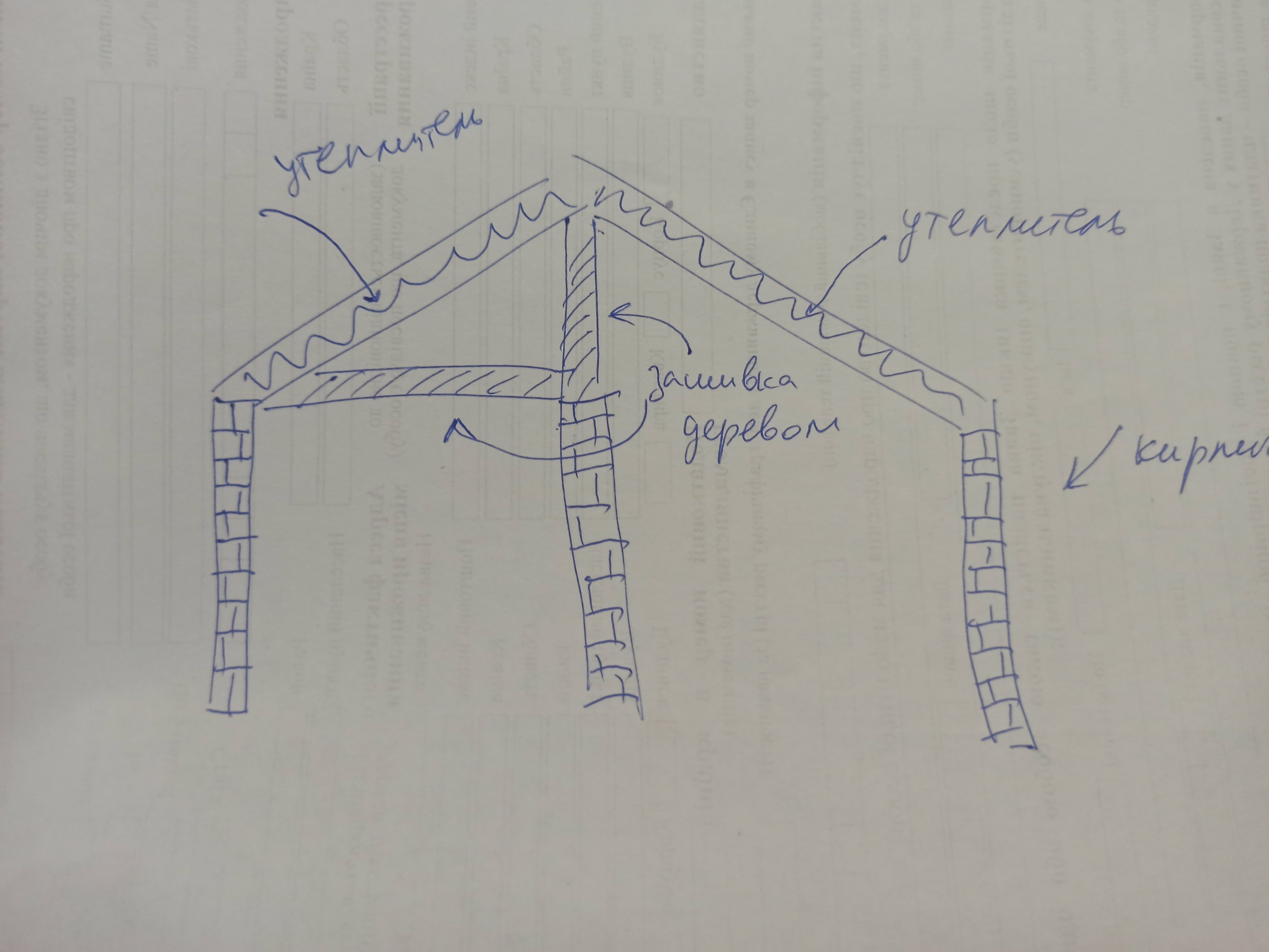

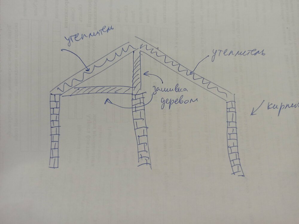

Насчет гостинной и крыши. Мне очень нравится идея от Аллы - делаете обычную двухскатку  - она понятная строителям, простая в исполнении и надежная. Утепляете по скатам. Потом в одной половине делаете плоский потолок - получаете свой хламосборник с доступом сбоку, а не снизу, и разные высоты потолков.
Потому что изначальная конфигурация крыши действительна проблемна в реализации
А можно попросить простой эскизик? А то я не вкурил...

8 часов назад, Валерий Вовк сказал:
Воспринимайте не как чертеж, а как почеркушку.
Выбор кирпича на стены в данном случае обусловлен только тем, что обозначить удобнее
только учтите, что в данном случае схема кровли  - распорная, и надо с этим что то делать. Отдавать строителям мой эскиз в качестве рабочего проекта - нельзя

4 минуты назад, shneider_vova сказал:
На такой планировке, как у тс, - даже не знаю, как распорную поставить...
Знаю как сделать, но бюджетностью там и не пахнет + квалификация исполнителей должна быть норм.
В общем- идея делать разноуровневую крышу при таких пролетах и планировке - ну такое.
