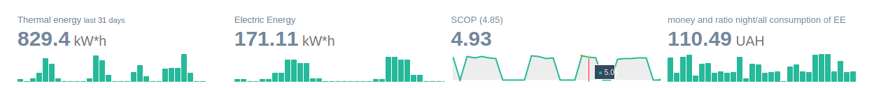

у мну (только отопление ГТН)
к этому еще нужно добавить камин ~72кВт
ср.температура 20.2С
среди недели 18-19С, когда приезжаю на выходные включаю ВО камина довожу до 22-23С и поддерживаю ГТН
Средняя уличная температура 9,2°C (данные мои:)).
или получается
по тепловой енергии (830+72)/170/10=0.53 кВт*ч/м2*°C в месяц.
по ее 171/170/10=0,10 кВт*ч/м2*°C в месяц.
57% ночного тарифа
зы отопление 110грн/месяц ;) общая 250м2
вентиляция (пву с рекуператором) пока работает без пост и пред нагревов

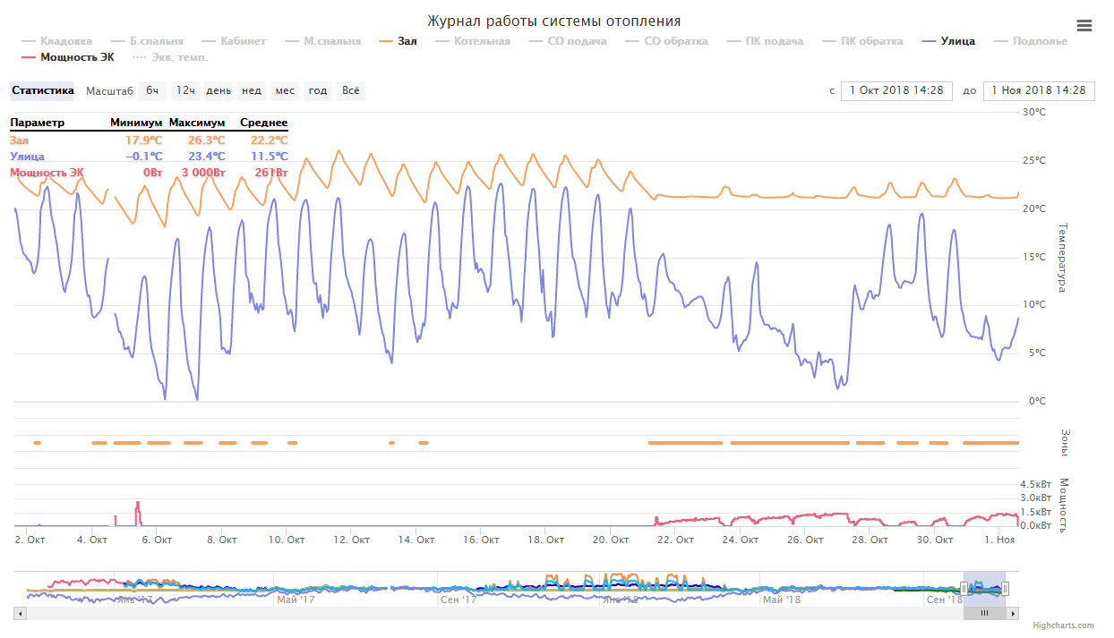

Посчитал и я у себя.
Потребление ЭЭ за октябрь 192кВт*ч, плюс около 9кг пеллет сжег в ходе их проверки перед покупкой - еще ~36кВт*ч. Средняя температура внутри +22С (отопление установлено на 21С, но солнышко регулярно догревало дом днем выше 21С даже не смотря на полное отключение отопление в это время), средняя температура на улице +11.5С, средняя мощность ЭК 261Вт. Графики температур на улице, внутри (оставил одну комнату) и мощности ЭК:
(192кВт*ч + 40кВт*ч) / 110м2 / (22.2С - 11.5С) = 0.19 кВт*ч/м2С
Этот октябрь самый теплый за историю моих наблюдений, пожалуй более теплого октября я и не припомню. Также очень много тепла дало солнце (я бы сказал бОльшая часть затрат на отопление за октябрь покрыта за счет солнца).
