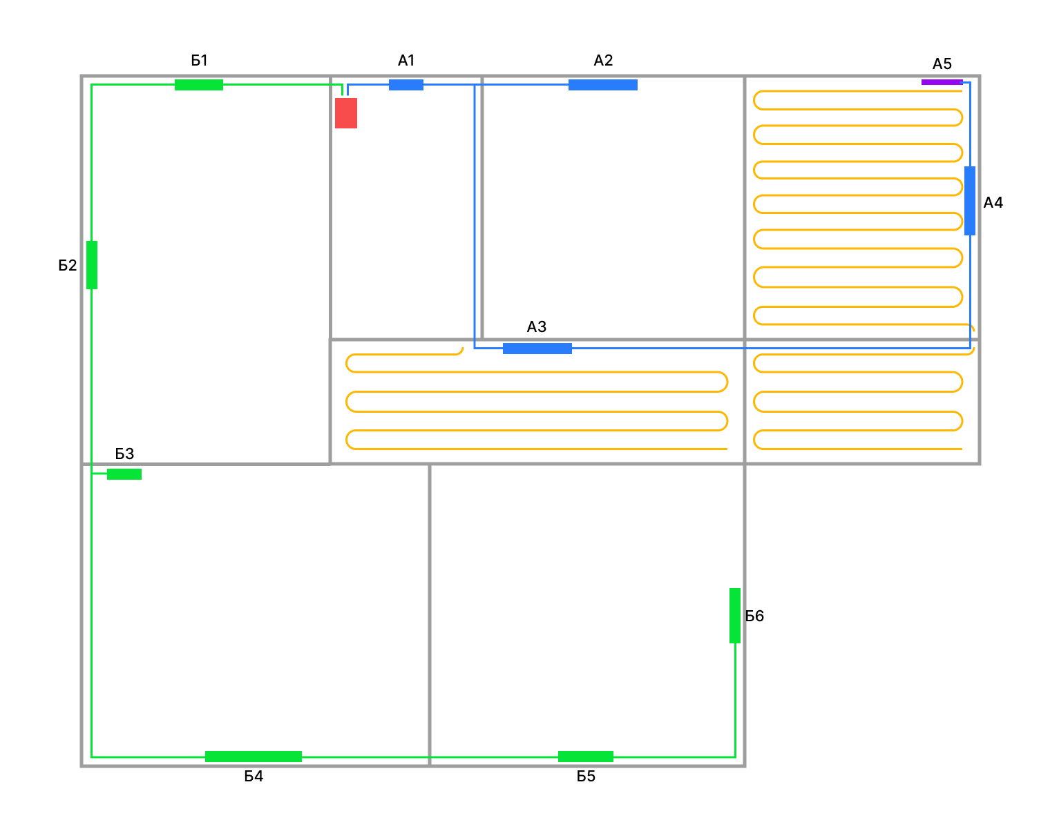

Зараз питання по балансу системи опалення. Коли її робили, то монтувалося в 2 етапи, оскільки будинок жилий, то половину кімнат звільнили, зробили в них опалення, через деякий час перейшли в ті кімнати і робили в інших. Вийшло так, що від котла йде дві лінії, одна з яких ще має розгалуження.
Увесь час користувалися як було з моменту монтажу, тоді цьому ніхто не приділив уваги, бо не знав, а монтажники як зробили, так і ніхто до того не ліз. Але шукав якусь інформацію і наткнувся на відео про балансування системи опалення. Виявляється її потрібно балансувати 🧐 Але здається цього ніхто не робив, розкинули труби, підключили радіатори, провірили чи ніде не тече і все на тому. Трохи поцікавився як це робити і вирішив попробувати балансувати. А балансувати потрібно, бо самі крайні радіатори на одній лінії порівняно слабо гріли, в той час як самі ближні були гарячі. Звичайне перекриття клапану на подачі толком нічого не давало, все рівно радіатор був гарячий. Та й по температурі це було замітно, кімнати прогрівалися не рівномірно, чим дальше, тим холодніше.
Радіатори сталеві Бахар, розміри різні по кімнатах, підключення діагональне, зверху подача, знизу обратка, в більшості кімнат термоголовка Giacomini R470, а на декотрих ручні клапани Giacomini R5TG, відсічні клапани R14TG і R16TG. Розводка поліпропилен, точно не памятаю бо все в стяжці, але з котла виходить труба 25мм, до самих радіаторів 20мм. На додачу є 3 контури теплої підлоги, які по факту підключені до тих же труб від радіаторів. Схематично показано на картинці.
По схемі, синя ліная це не жилі кімнати (ванна, кухня, коридор, технічне приміщення), зелена то жилі (спальні, вітальня). Як було, по зеленій лінії крайня кімната слабо гріли радіатори, при чому обидва (Б5, Б6). Попередня кімната має один великий 1400мм і маленький 500мм, великий (Б4) грів ніби норм, але на обратці не прогрівався. На синій лінії радіатор А1 гарячий до біса, хіба що повністю подачу перекривати. Всі інші приблизно однаково прогрівалися.
Із того що дізнався, було зрозуміло що самі ближні радіатори потрібно "придушити", а крайні відкрити. Знайшов характеристики клапанів, пішов крутити. Виставив всюди подачу на максимум, обратку регулював, після чого котел грів десь пів години і зробив заміри. Заміряв мультиметром з термопарою, на самих регулюючих крапанах. Результат на картинці: оберти на відсікаючих кранах (на скільки відкрито), t подачі / t обратки. Розумію що це можливо це трохи не правильно, так як по відео кажуть що бажано до 60 градусів розігріти, а на котлі виставлено 46 градусів, але якась картина уже зрозуміла. Попередньо всі відсікаючі клапани були виставлені на 3,5-4 оберти, тобто ніякого балансування не було, просто всі однаково відкриті.
Тепер цікавить питання, які радіатори потрібно ще регулювати і в яку сторону? Тому що зараз на дотик декотрі радіатори на подачі гарячі, а на обратці температура явно менша. А в декотрих різниця температура дуже мала. Чи може додатково регулювати подачу? По замірах видно що самі крайні радіатори (Б5, Б6) знову таки гріються менше ніж інші. Та й дельта температур на радіаторах не рівномірна, то 3 градуси, то аж 9. Не виключано що спаяно труби не правильно, але...
В результаті хочу отримати наступне, щоб по зеленій лінії радіатори прогрівалися трохи більше, ніж по синій. Напевно для цього вже потрібно термоголовки і клапани на подачі регулювати на синій лінії, але хоть якось для початку потрібно відбалансувати.
Буду вдячний за будь які підказки по даному питанню.

В 05.03.2023 в 16:50, TaurosRMK сказал:
Попробуйте зажать синюю петлю на уровне котла в начале синего контура.
То просто так на картинці вийшло, по факту з котла одна труба і в стяжці тройник на дві лінії (здається так). Такое... Так що регулюванні лише на радіаторах.

Я так подивися що без толку регулювати то, що зроблено не правильно. Так що трохи покрутив, ніби крайні батареї стали грітися краще. Нехай так і будет.

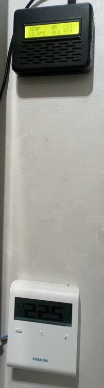

Давно використовую для котла програматор Salus 091flrf, і ніби нормально виконував свою функцію. Недавно запустив котел, бо трохи похолодало. Став замічати що програматор трохи барахлить чи що, тому що рядом стоїть датчик температури Xiaomi і температура різниться на 0.5-0.6С (в більшу сторону на програматорі). По всіх кімнатах є такі датчики і раніше програматор показував +/- однакову температуру як на датчиках. Датчик на програматорі має іншу чутливість і дуже повільно реагує на зміну температури, але раніше здається трохи адекватніше працював, а зараз по датчику Xiaomi температура вже впала, а на програматорі все ще тримається. І через це некоректно відбувається включення котла. При цьому коли програматор включив котел і він нагріває, температура в кімнаті росте і що на програматорі, що на датчику Xiaomi показники однакові. Але коли котел не гріє, температура починає падати, а на програматорі таке відчуття що туго доходить що температура паде. Може йому кінець приходить?
Тю.... погрешность показаний в 1-2 градуса есть нормальная величина в силу инерционности любой системы.... Я бы не парился и не искал проблем там, где их нет

Та це зрозуміло, в налаштуваннях можна встановити зміщення показників, тай може дальше працювати. Але суть в тому що дуже довго і не корректно реагує на зміну температури, минулого року якось не так було.
Наприклад сьогодні зранку котел нагрівав, на програматорі верхня межа виставлена 21.8С, виключатися має в 22.0С, а включатися в 21.6С. Дивлюся графік датчика, в 4:00 почався нагрів, по датчику було 21.1С, а в 5:00 закінчився, по датчику 22.2С. Зміна на 1 градус за 1 годину, а на програматорі це лише 0.4 градуси. Дальше пішло охолодження, з 5:00 (22.2С) до 7:30 (20.9С), за 2.5 години температура впала на 1.3 градуса, а на програматорі це тих самих 0.4 градуса. Тобто в момент нагріву 0.4С набралося за 1 годину, а при охолодженні за 2.5 години. Щось тут не то... Реагує програматор повільно, але ж не так як зараз.

Так термостат і не повинен миттєво реагувати на зміну температури, там скоріше береться середня температура десь за годину, інакше котел буде постійно то вмикати, то вимикати при любому протязі чи відкритті духовки

А де я написав що він має миттєво реагувати? Питання в іншому, дуже довго реагує на зміну температури, прямо замітно в порівнянні з минулими роками, де періоди вкл/викл були коротші. Зараз же цикл вкл/викл займає 1+2.5=3.5 годин, за цей час фактична температура по датчику росте на 1 градус і падає на 1 градус, а по показнику програматора відбувається зміна лише +0.4/-0.4С. І по відчуттях зміна температури відчувається. Щось не сходиться...
Так бачу ви зараз утеплюєте будинок? То звісно будуть зміни ніж торік, температура цегляних стін залежить як від утеплення так і температури землі, зараз ще навіть без опалення земля через стіни гріє повітря у будинку, а коли працює опалення то навпаки вбирає в себе, тому програматор на стіні може бути тепліще і зазнавати менше коливань, ніж датчик трохи подалі, пробуйте знімати зі стіни, може бути вплив через неї

Програматор переносний і в даному випадку стоїть на шафі поряд з датчиком.
Ну так винесіть його на вулицю, якщо і там температура впаде всього на 0.4, то викинуть, якщо впаде більше і швидко, значить все з ним нормально, а в будинку падає повільно, бо впливають стіни, якщо і на вулиці повільно, то значить показує середню за проміжок часу

Ви неуважно читаєте. В програматора є гістерезіс, при виставленій температурі в 21.8С програматор включає котел при 21.6С і виключає при 22.0С. Тобто 0.4С, і цей показник незмінний, +/-0.2С від виставленого значення. Але минулі роки цикл нагрів/охолодження відбувався за менший період. Хоча може то я дійсно запутався і зараз на це вплинуло утеплення. Приблизно за 1 годину відбувається нагрів і десь за 2.5 остивання на тих 0.4С по датчику програматора. Хоча по датчику которий поруч різниця 1-1.2С.

ну так він у вас 0.5° і працює
відображення поточної температури теж працює, але у вузькому діапазоні (+-0.4°), може несправний інший датчик, значить що треба зробити для перевірки? просто винести на вулицю де гарантовано є більший діапазон ніж у будинку, якщо його заїло на тих 0.4°, то викиньте і не морочте собі голову
Не треба навіть виносити, ось у мене висить термостат з гістерезісом 1° і над ним сигналізатор повітря, я підніс запальничку нижче термостату і він як показував 22.5, так і залишився, а на сигналізаторі моментально почалась підніматись +23+24, значить що - термостат показує не миттєву температуру, а середню медіану за якийсь період часу, може у вас там дві години і тому ви не бачите більше 0.4°
