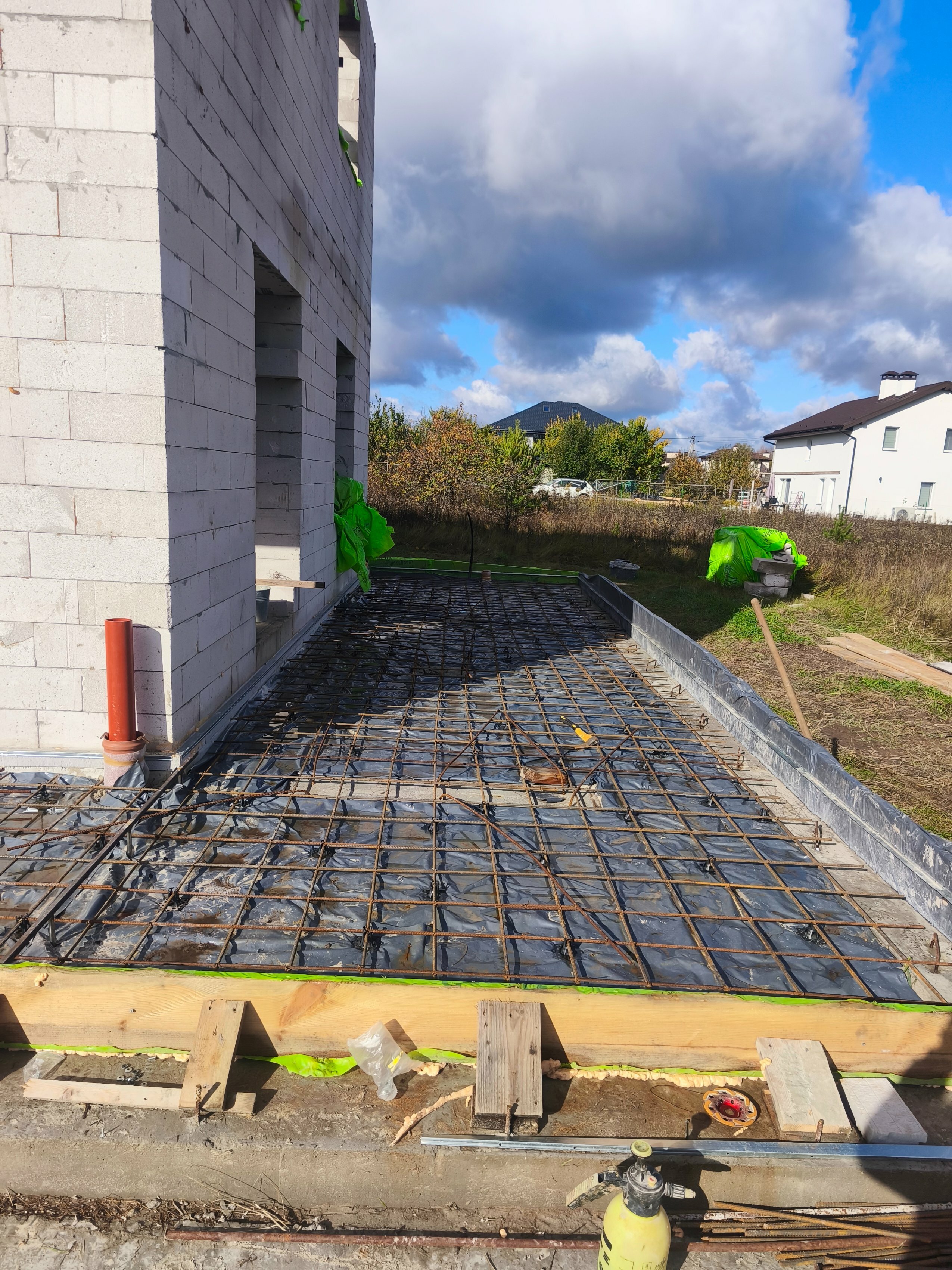

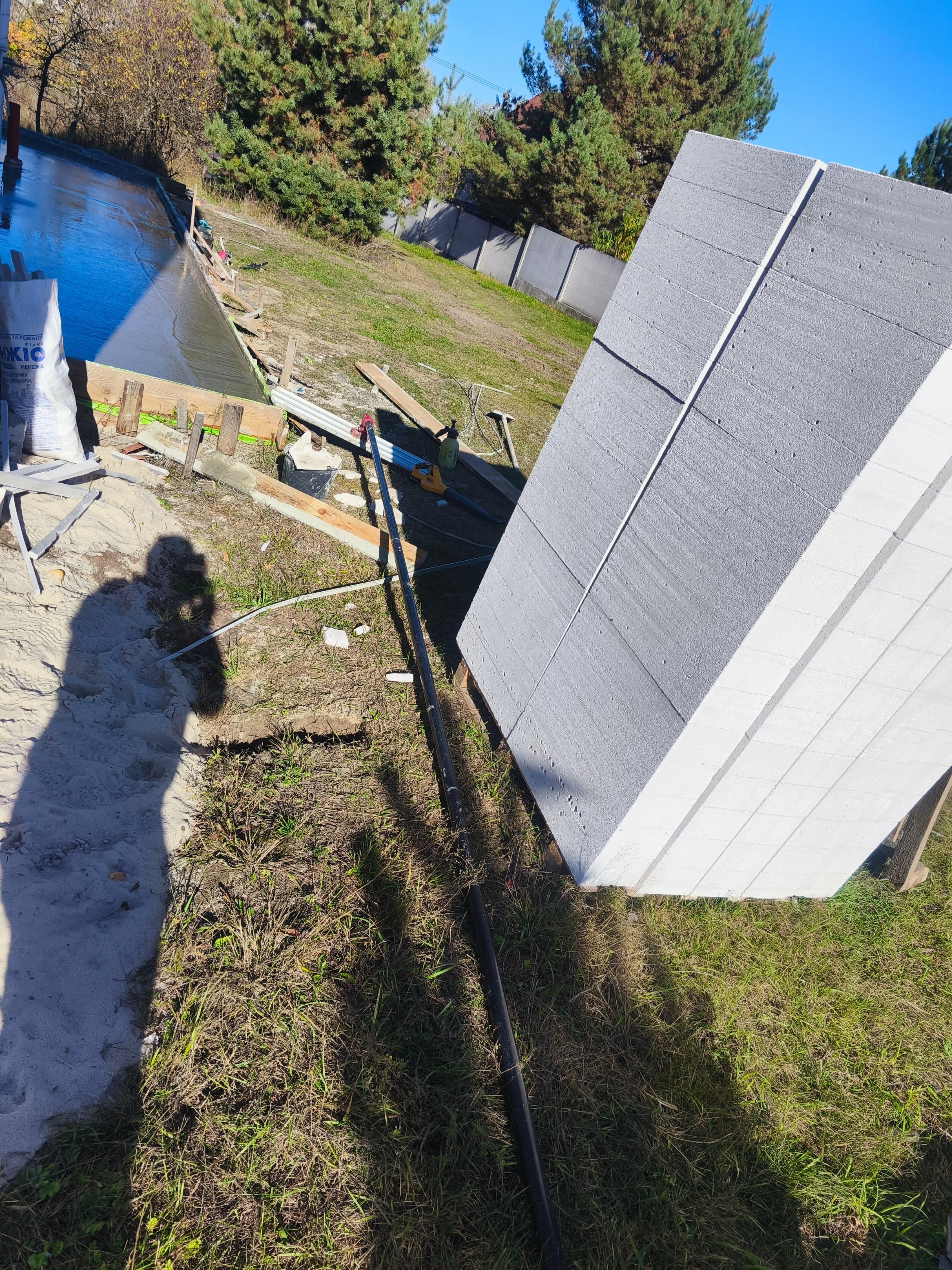

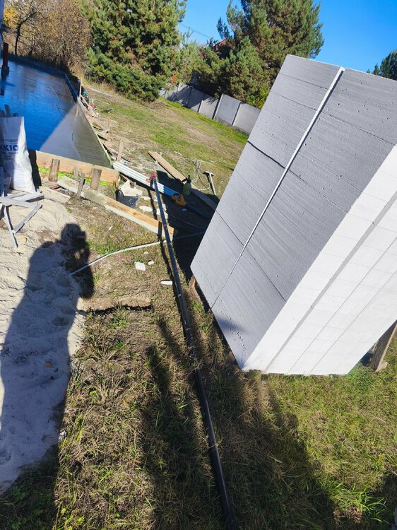

MAESTRO DNEPR Опубліковано: 2 жовтня 2025 Поділитись Опубліковано: 2 жовтня 2025 1. Да... только не демпфер, а ЭППС 50мм. 2. Нет. 1 1 Посилання на коментар Поділитися на інших сайтах More sharing options...
BugS Опубліковано: 2 жовтня 2025 Поділитись Опубліковано: 2 жовтня 2025 1 годину тому, dragon200 сказав: 1. Чи можна плиту з сторони де вона буде примикати до будинку додатково зафіксувати від провисання 12ю арматурою забитою у фундамент будинку? Ваша плита 15 см з армуванням 10 мм кроком 20 см, та ще й з опорою на бетонні стовпи, ну ніяк не провисне від навантаження обіднім столом та стільцями). Мені заливали подібну терасу (стрічка з плитою 10 см з армуванням в 1 шар), так до фундаменту будинку кріпилися арматурою тільки в місцях примикання стрічки тераси до фундаменту будинку. 1 1 Посилання на коментар Поділитися на інших сайтах More sharing options...
Vstar Опубліковано: 2 жовтня 2025 Поділитись Опубліковано: 2 жовтня 2025 1 годину тому, dragon200 сказав: Також зроблена засипка піском із трамбовкою, але по моїм відчуттям якість тої трамбовки десь 80% тому на цю засипку не сильно розраховую. Не заморочуйтесь сильно ущільненням, за рік часу ущільниться само по собі. До фундаменту анкеритись не варто. 1 Посилання на коментар Поділитися на інших сайтах More sharing options...
dragon200 Опубліковано: 2 жовтня 2025 Автор Поділитись Опубліковано: 2 жовтня 2025 3 часа назад, Vstar сказал: Не заморочуйтесь сильно ущільненням, за рік часу ущільниться само по собі. До фундаменту анкеритись не варто. так воно ущільниться ПІД ПЛИТОЮ і плита буде весіти.... а чого не варто? там же воно все одно буде плавати на пару мм а не жорстко щеплене Посилання на коментар Поділитися на інших сайтах More sharing options...
Vstar Опубліковано: 2 жовтня 2025 Поділитись Опубліковано: 2 жовтня 2025 19 хвилин тому, dragon200 сказав: так воно ущільниться ПІД ПЛИТОЮ і плита буде весіти.... а чого не варто? там же воно все одно буде плавати на пару мм а не жорстко щеплене Не заливайте плиту. В наступному році залиєте..., основа до того часу ущільниться (не накривайте плівкою і.т.д.). Анкерування до існуючого фундаменту нічого доброго не зробить. Швидше шкоди. Різні навантаження на фундамент від будівлі та окремо терасу, відповідно не рівномірне просідання обох конструкцій. Анкерування не об'єднає конструкції до спільного просідання, тому в місцях анкерів розпочнеться процес відкривання тріщин. 1 1 Посилання на коментар Поділитися на інших сайтах More sharing options...
dragon200 Опубліковано: 7 жовтня 2025 Автор Поділитись Опубліковано: 7 жовтня 2025 В 02.10.2025 в 14:37, Vstar сказал: Не заливайте плиту. В наступному році залиєте..., основа до того часу ущільниться (не накривайте плівкою і.т.д.). Анкерування до існуючого фундаменту нічого доброго не зробить. Швидше шкоди. Різні навантаження на фундамент від будівлі та окремо терасу, відповідно не рівномірне просідання обох конструкцій. Анкерування не об'єднає конструкції до спільного просідання, тому в місцях анкерів розпочнеться процес відкривання тріщин. та нє, буду заливати вже на вихідних.... рішення прийнято. мені "здається" що такі сили скоріше зріжуть ту арматуру ніж плита трісне. короче ХЗ, ВАЖКО 🚧 Посилання на коментар Поділитися на інших сайтах More sharing options...
dragon200 Опубліковано: 11 жовтня 2025 Автор Поділитись Опубліковано: 11 жовтня 2025 Люди, ЗАВТРА заливаю плиту, буде пару годин на роботу! тому потрібні ще думки на тему кріплення плити тераси до фундаменту будинку. ще раз питання: чи можна випустити арматуру 12ку (під різними кутами) з плити/фундаменту будинка і зв,язати із плитою тераси. по моїй задумці ця арматура буде підтримувати плиту там де нема колон і вона не буде просто весіти а буде опиратися на ті прути! фото для наглядності прикріпляю, прути і колони намальовані червоним Чи краще так не робити? 1 Посилання на коментар Поділитися на інших сайтах More sharing options...
Сарочка Опубліковано: 11 жовтня 2025 Поділитись Опубліковано: 11 жовтня 2025 (змінено) Вам вже казали .- Не треба фундамент звʼязати намертво з вже існуючім. Особливо, якщо в них різний час створювання фундамента, і найголовніше - різне навантаження.. Вони будуть жити своїм життям кожна окрема. На це ви не можете впливати - що створено в різний час - повинно бути окремим. Між існуючім фундаментом та новостворенним - потрібний « шов» щоб він рухався окремо від основної частини в запланованому русі. І це буде шов між фундаментами, якщо ви його не створите - він створіться сам . Частише по новоствореному фундаменту по « так званому умовному - холодному шву» Не дооцінувайте силу того рухомого шву. Там завжди буде щілина невеличка . . На цей ділянці треба ставити планку, яка буде скривати «демпферний шов». І це означає одразу що - ниякіх арматурів під цим і кутами , або без них не повинно бути Змінено 12 жовтня 2025 користувачем Сарочка 3 Посилання на коментар Поділитися на інших сайтах More sharing options...
ЯД Опубліковано: 11 жовтня 2025 Поділитись Опубліковано: 11 жовтня 2025 Я б, как маэстро выше говорил, отделили бы фундамент дома ЭППСом от плиты террасы 1 Посилання на коментар Поділитися на інших сайтах More sharing options...

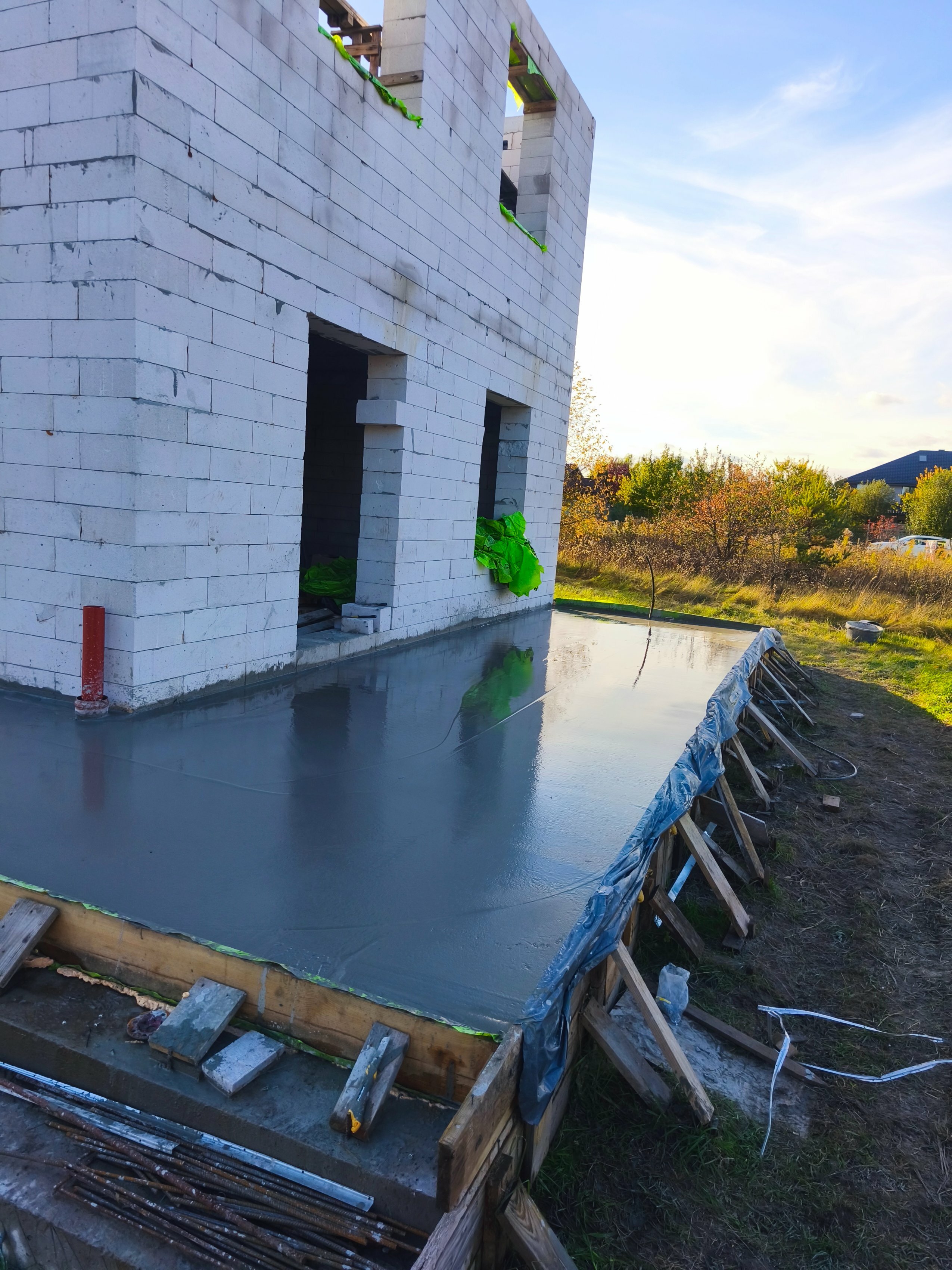

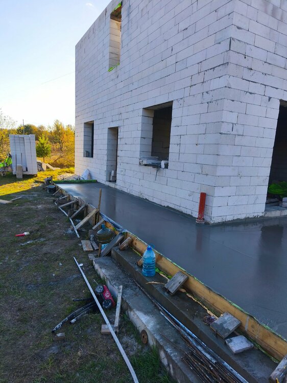

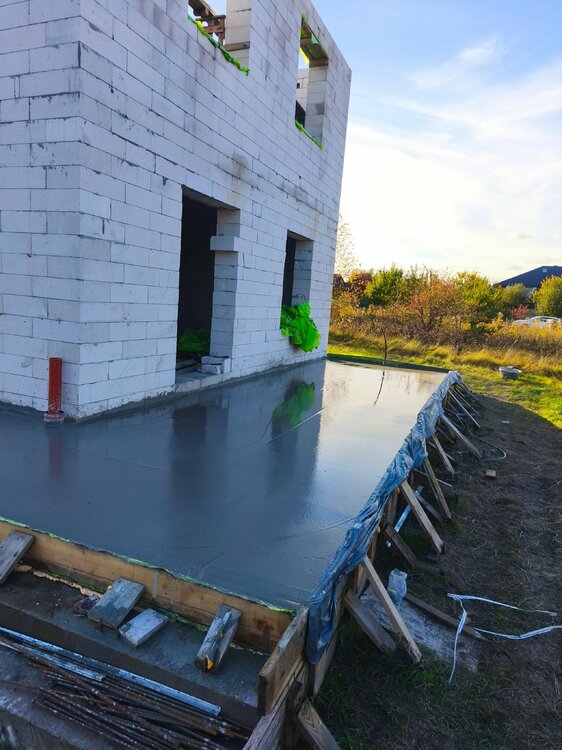

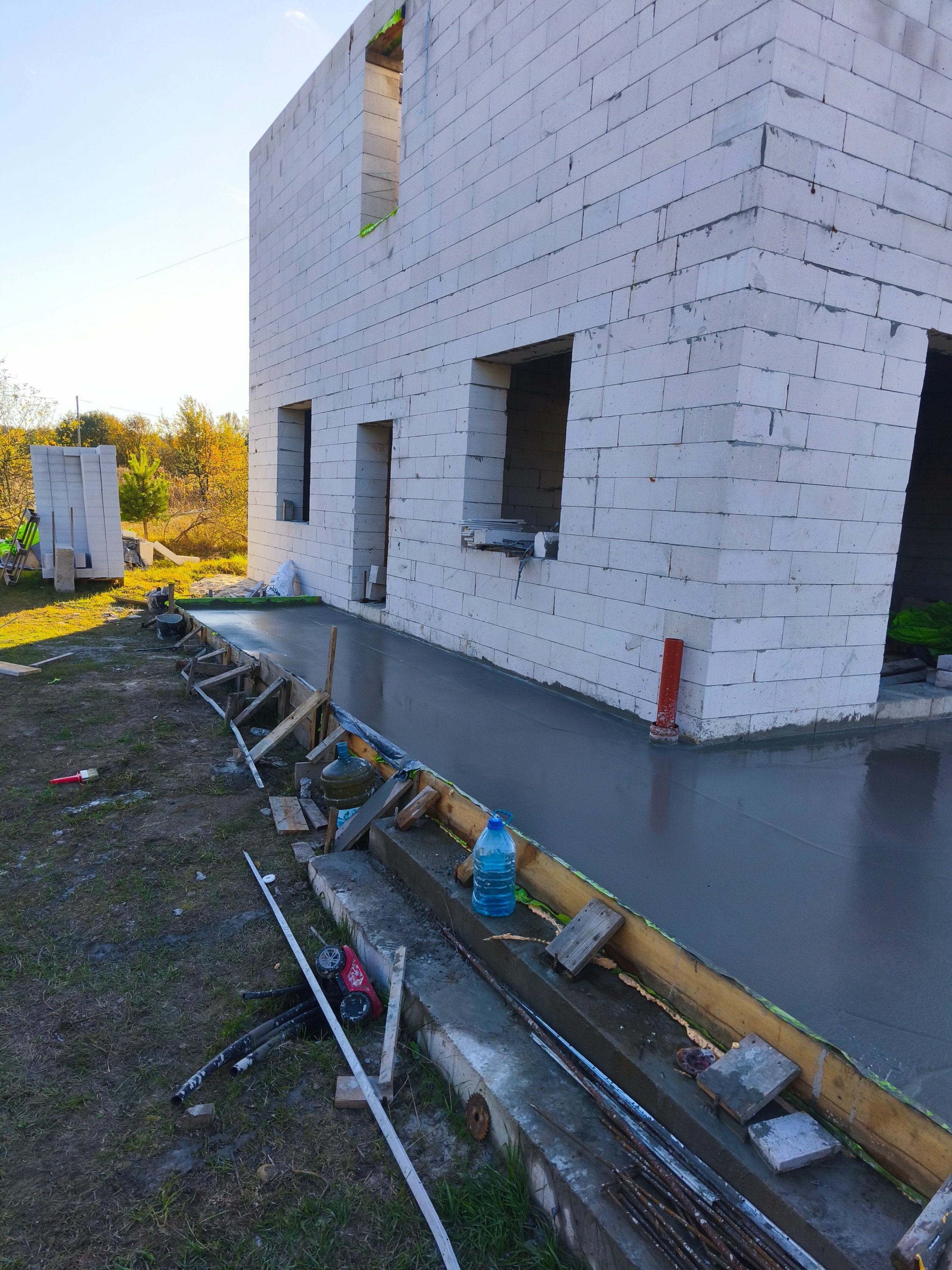

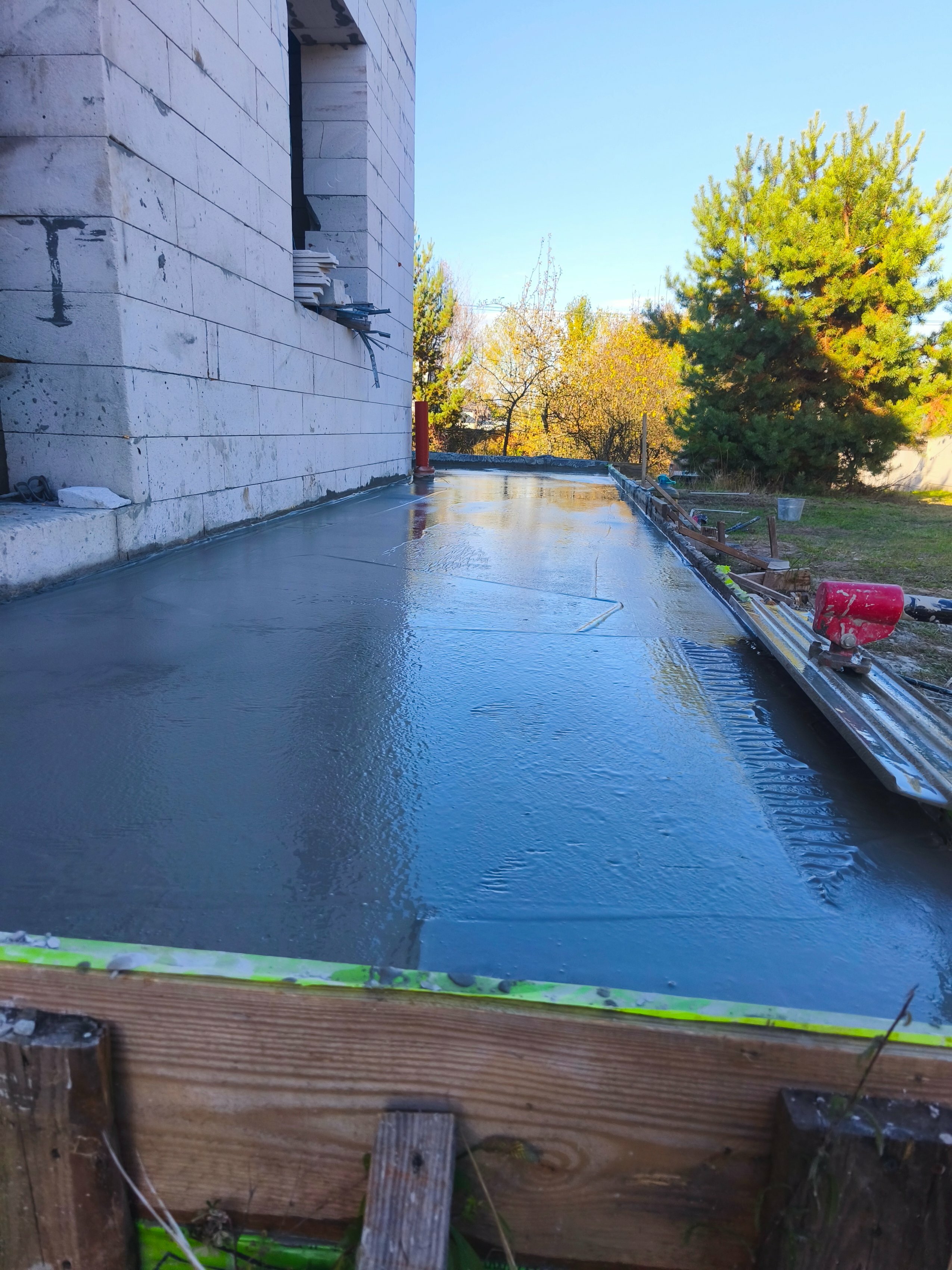

dragon200 Опубліковано: 12 жовтня 2025 Автор Поділитись Опубліковано: 12 жовтня 2025 Готово. Робота не важка, навіть приємна) Також брав в оренду гладилку для бетонів - реально крута річ. Гладив ту терасу мабуть з годину +- В підсумку па перший погляд плита - дзеркало, просто ідеальна. Як висохне буде більш зрозуміло, але думаю що там якщо щось і буде то 0.5мм максимум 8 1 Посилання на коментар Поділитися на інших сайтах More sharing options...
МаТраС Опубліковано: 12 жовтня 2025 Поділитись Опубліковано: 12 жовтня 2025 (змінено) 4 години тому, dragon200 сказав: Готово. Робота не важка, навіть приємна) Також брав в оренду гладилку для бетонів - реально крута річ. Гладив ту терасу мабуть з годину +- В підсумку па перший погляд плита - дзеркало, просто ідеальна. Як висохне буде більш зрозуміло, але думаю що там якщо щось і буде то 0.5мм максимум віброрeйкою щe кручe виходить.. мабуть, більшe ніж 0.5 ММ) Змінено 12 жовтня 2025 користувачем МаТраС 1 Посилання на коментар Поділитися на інших сайтах More sharing options...

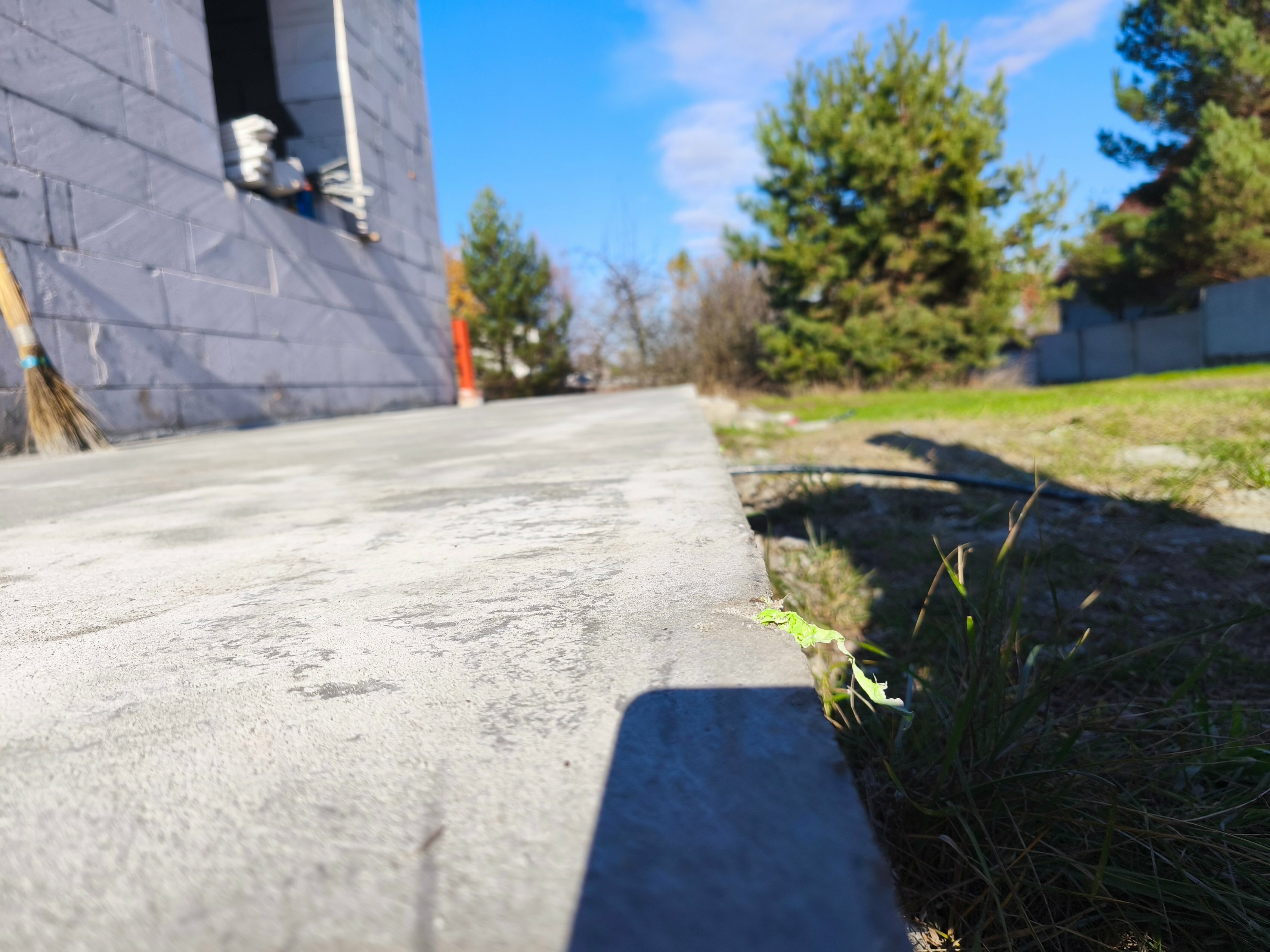

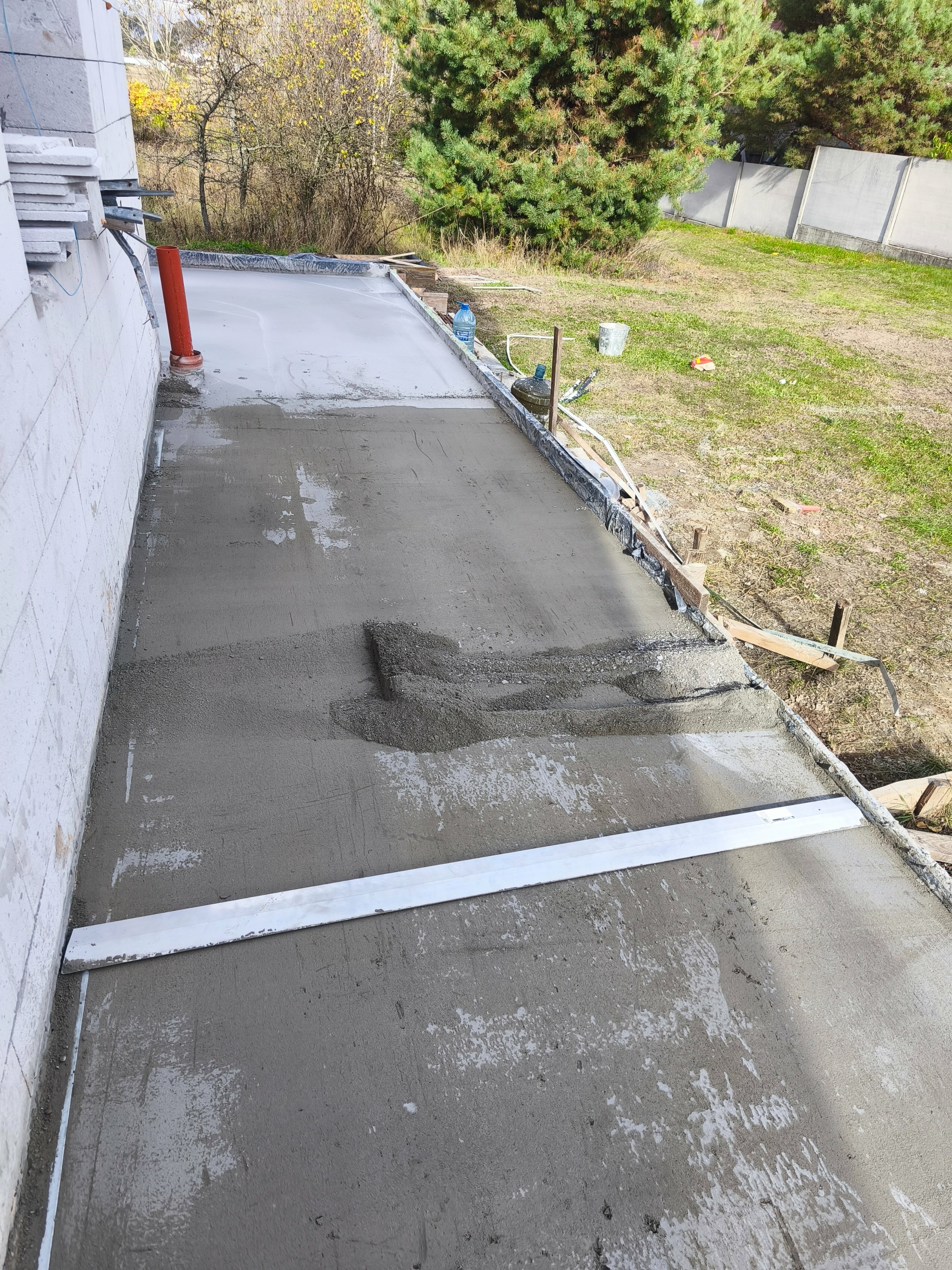

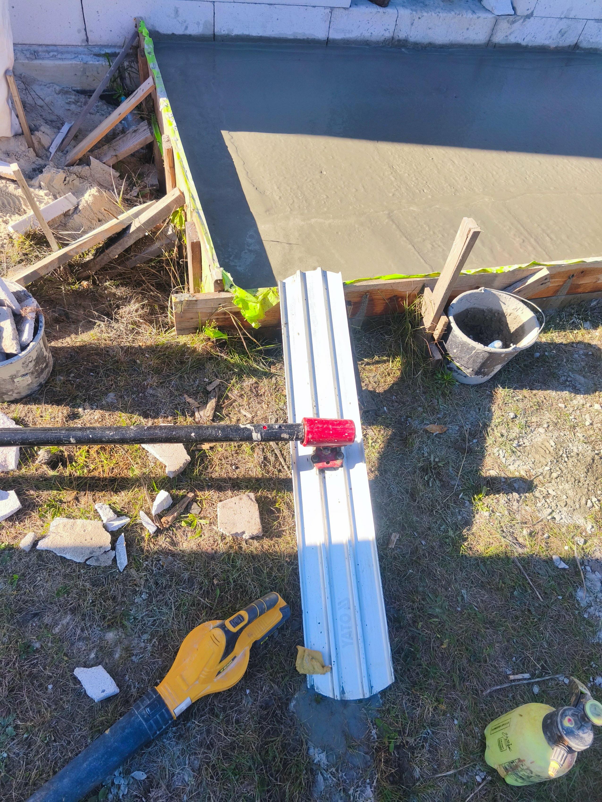

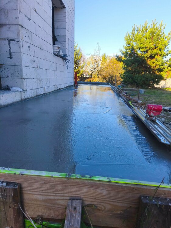

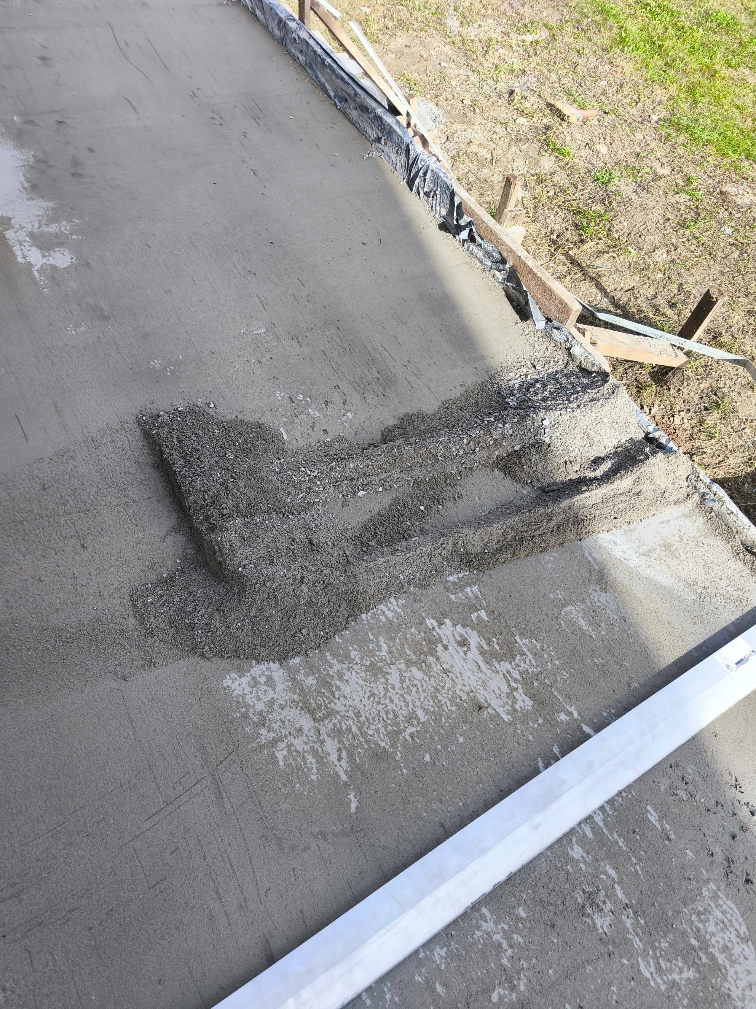

dragon200 Опубліковано: 15 жовтня 2025 Автор Поділитись Опубліковано: 15 жовтня 2025 На другий день приїхав все ок, тільки коти трошки відбитків залишили! АЛЕ верхній шар бетону (чи молочка) я без особливих зусиль зміг зняти! Вирішив правилом все по підрізати. Верхній шар 1 - 2 мм знімався легко, далі вже набагато важче. Так і повинно бути? Чи то щось не так з бетоном? Погода правда була вночі 5 - 8 і дуже сиро. І доречі після підрізки навіть папірець під правилом не проходить 1 Посилання на коментар Поділитися на інших сайтах More sharing options...
Сарочка Опубліковано: 15 жовтня 2025 Поділитись Опубліковано: 15 жовтня 2025 Якщо б температура була б вищою, то ви взагалі не змогли б цей фокус с правилом провести. Літом я вставала до правила через 6 годин, зазвичай то було чомусь в ночі. Але мені подобається заливка саме с наступної затиркою. И плитку потім гарно класти, а якщо ні, то все одно просто бетонна плита виглядає більш однорідною після остаточного висихання. 3 Посилання на коментар Поділитися на інших сайтах More sharing options...
andrey_ka Опубліковано: 15 жовтня 2025 Поділитись Опубліковано: 15 жовтня 2025 10 хвилин тому, dragon200 сказав: Верхній шар 1 - 2 мм знімався легко, далі вже набагато важче. Так і повинно бути? Так. Далі треба було зволожити та пінопластовою теркою затерти до однорідного стану. І да , шкрябати краще тильною стороною правила , так воно довше проживе. 1 Посилання на коментар Поділитися на інших сайтах More sharing options...
dragon200 Опубліковано: 15 жовтня 2025 Автор Поділитись Опубліковано: 15 жовтня 2025 3 часа назад, andrey_ka сказал: Так. Далі треба було зволожити та пінопластовою теркою затерти до однорідного стану. І да , шкрябати краще тильною стороною правила , так воно довше проживе. Так, я зволожив, але вода практично не уходила. Просто я порівнюю з плитою будинку ту влітку заливав, то на наступний день я алмазною чашкою не міг наплив 5мм прибрати не те що правилом + вода всмоктувалась в плиту моментально. Посилання на коментар Поділитися на інших сайтах More sharing options...
andrey_ka Опубліковано: 15 жовтня 2025 Поділитись Опубліковано: 15 жовтня 2025 2 хвилини тому, dragon200 сказав: Так, я зволожив, але вода практично не уходила. Просто я порівнюю з плитою будинку ту влітку заливав, то на наступний день я алмазною чашкою не міг наплив 5мм прибрати не те що правилом + вода всмоктувалась в плиту моментально. Влітку при температурі 20+ ні про який наступний день не може йти мова . 4години і можна/треба затерти. Відповідно при знижені температури і час збільшується. При будь-яких умовах , як тільки ви в змозі обережно ходити по бетону і не залишати за собою слідів потрібно зрізати напливи та затирати. При такій температурі як зараз і наприклад ви закінчили пізно , то треба було обережно накрити бетон плівкою , що трохи сповільнить процес схоплювання і на наступний ранок буде більш комфортно зрізати/затирати. 1 Посилання на коментар Поділитися на інших сайтах More sharing options...

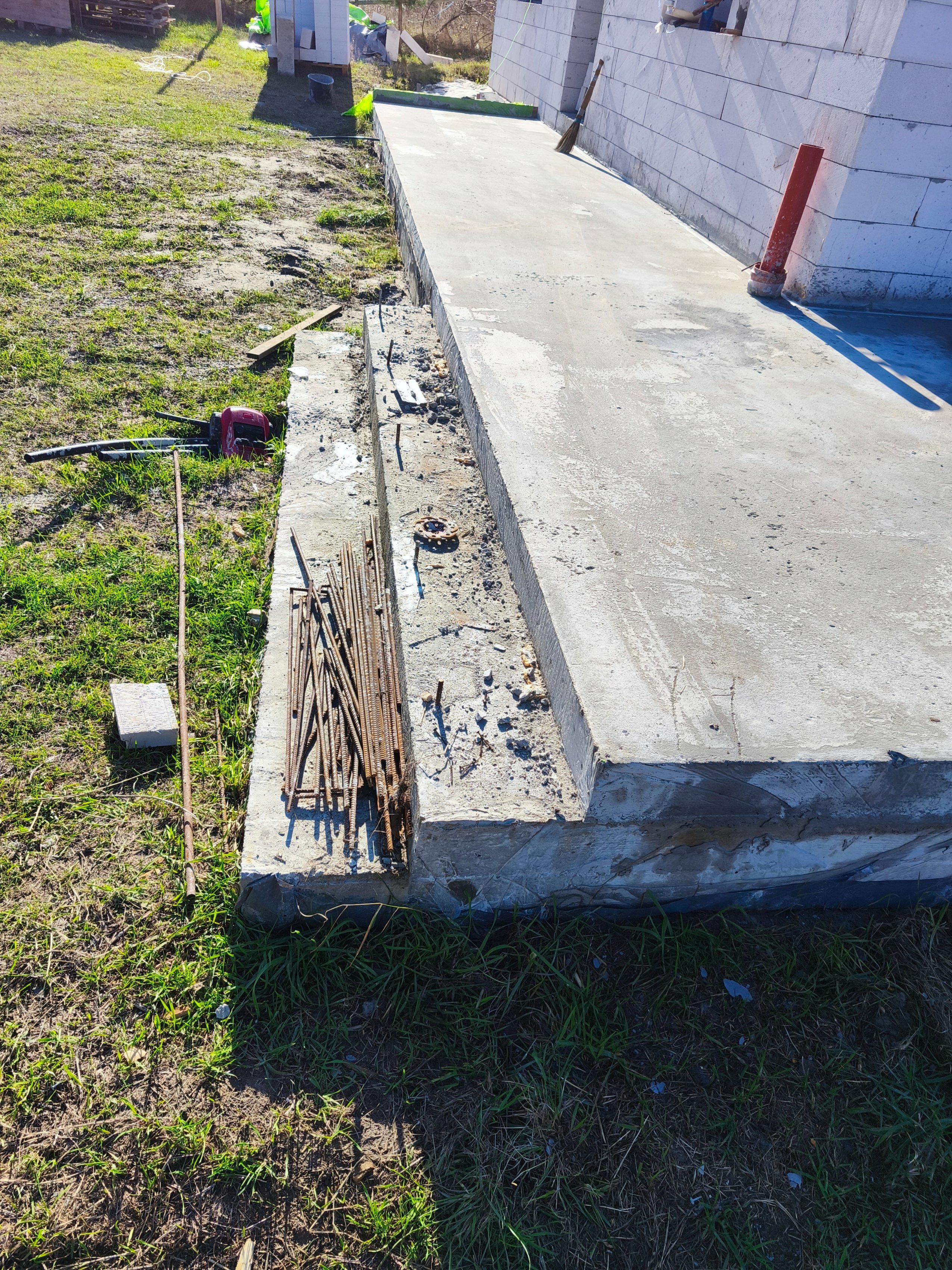

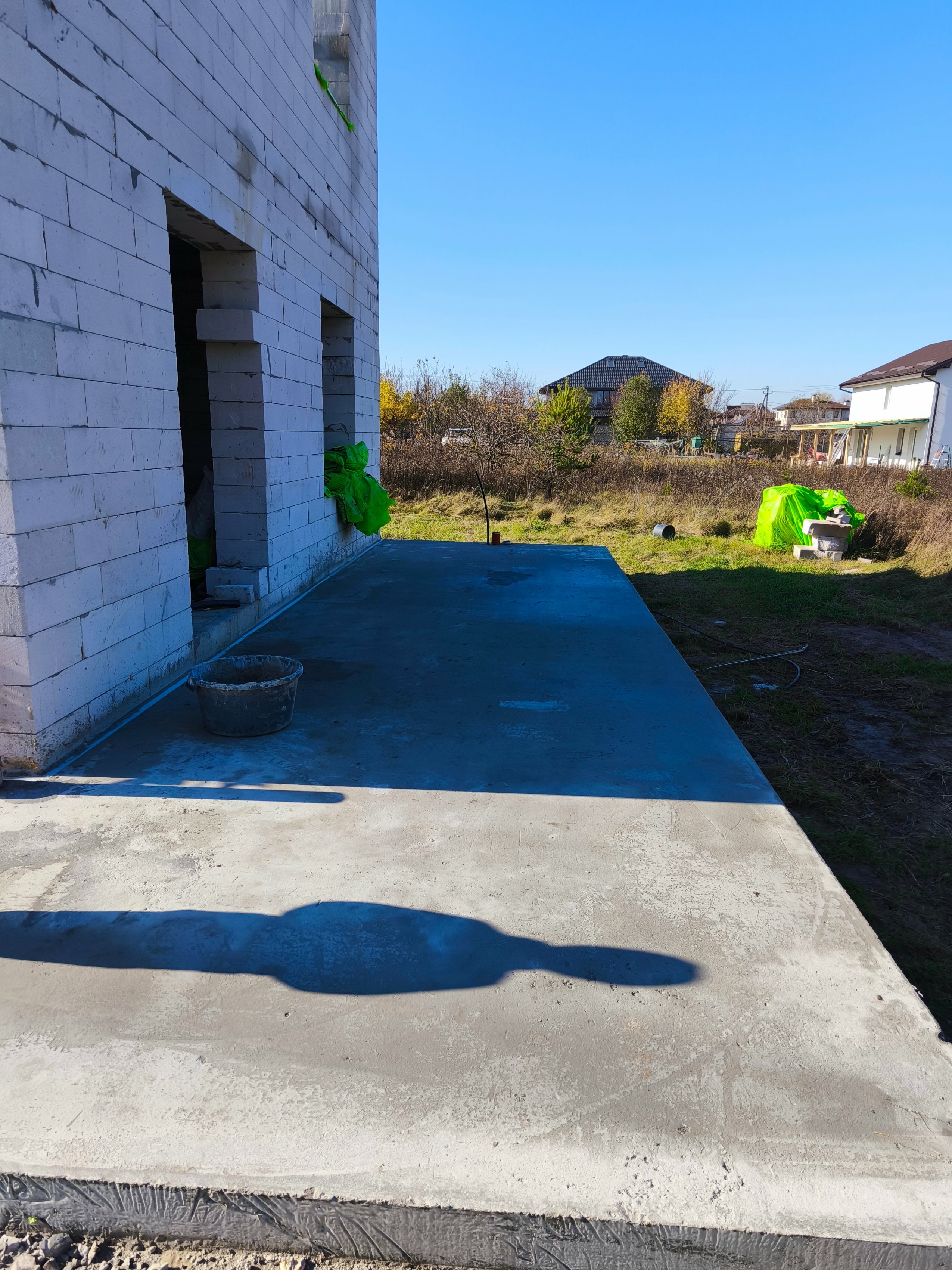

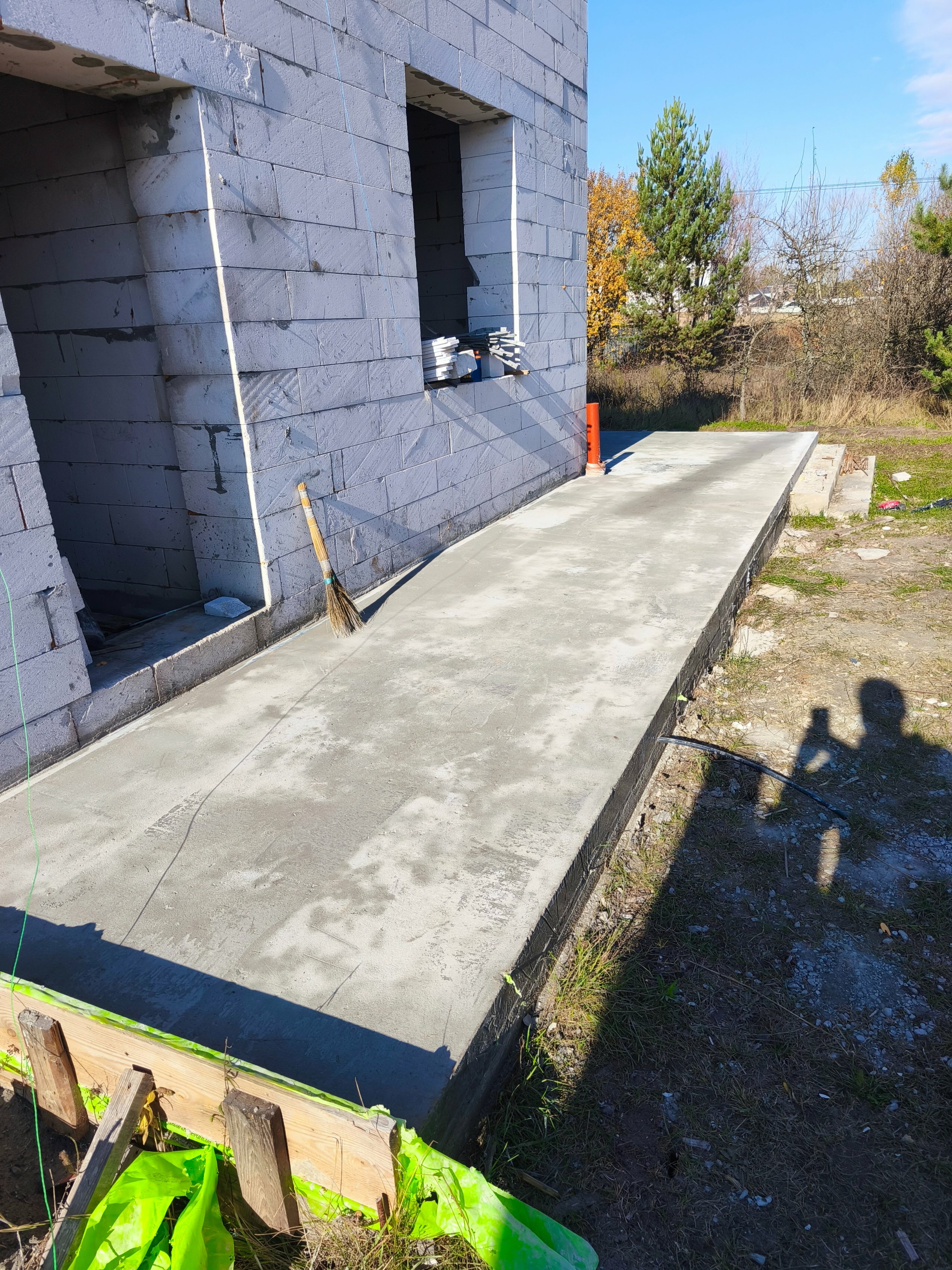

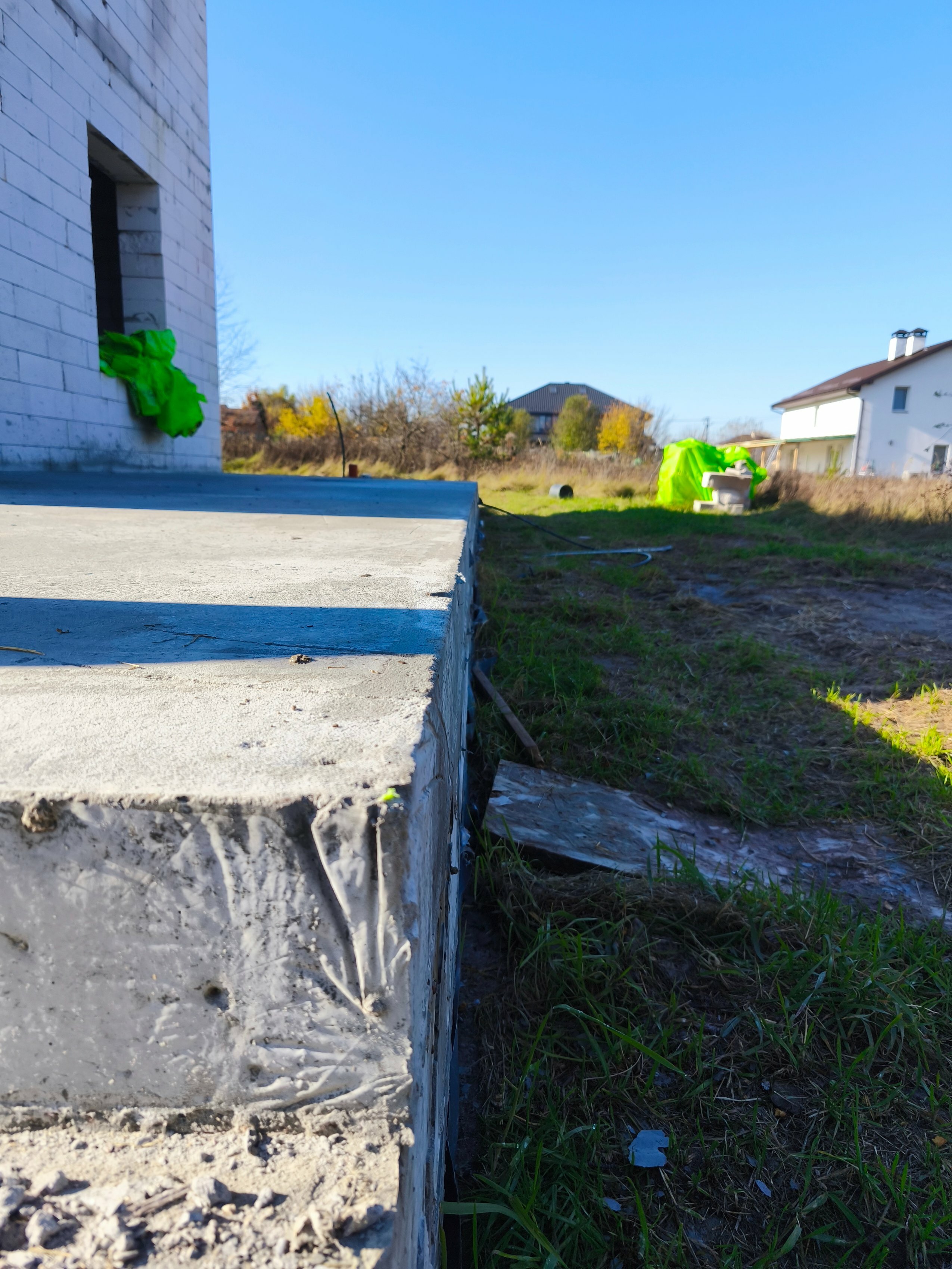

dragon200 Опубліковано: 30 жовтня 2025 Автор Поділитись Опубліковано: 30 жовтня 2025 Наче все норм, бетон міцніє👍 Практично кожен день була ідеальна погода - дощ, сирість, туман.... Зняв опалубку і око радується 4 Посилання на коментар Поділитися на інших сайтах More sharing options...

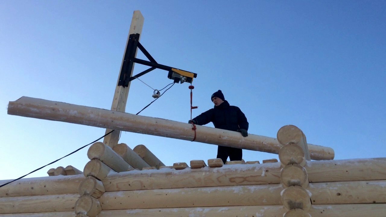

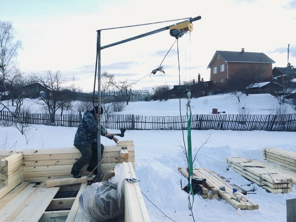

dragon200 Опубліковано: 13 лютого Автор Поділитись Опубліковано: 13 лютого Так як я собі вже добряче зірвав спину, що дойшло до операції яку буду робити невдовзі, вирішив зробити мінімальний підйомний кран на платформі тельфера, В голові вже все продумав, наче повинно все вийти. Для підйому пиломатеріалів буде незамінна річ. По грошам я прикидав тельфер десь 3000 + металевий профіль стріли десь ще 1000 і різні дрібниці десь ще 500 грн. Все вийде до 5000грн, так за ці гроші я думаю можна було і кран викликати 2-3 рази, але мені здається що тельфером буде більш раціонально. Хто мав справу із такою приблудою? 1 Посилання на коментар Поділитися на інших сайтах More sharing options...
