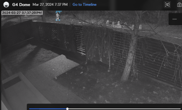

Зрозумів. У мене такий ефект вночі зʼявився також, але на тих які зняв протер стає чисто тому саме про це і подумав
29.03.2024 в 19:37, standov сказав:
поки що не стикався з таким. Ось купольна встановлена більше року з іч всередині. підсвітка слабенька об'єктивно але так шоб купа плям то наче не. Але в будь якому випадку ця купольна мені не варіант бо не зовнішня
В мене коли не витреш то так, а якщо протерти то на десь місяць вистачає. А якщо увімкнути трохи світла то у той момент коли вона вирішила що треба перейти на кольорове та вимкнути іч - ніяких плям.

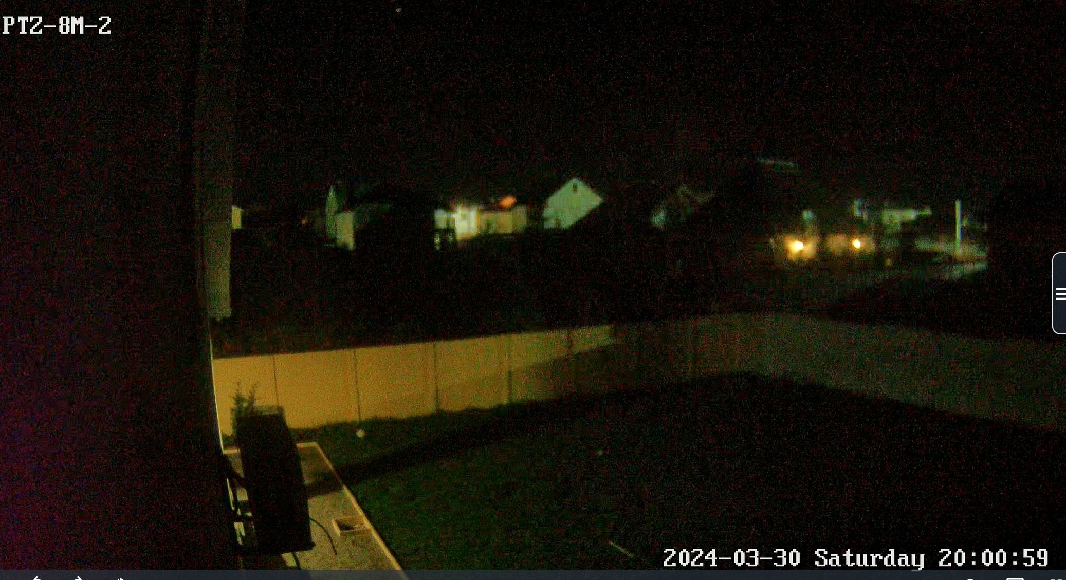

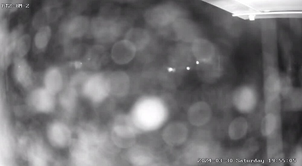

Помітив, що є і на тих і на тих, вірніше не є, а стало зʼявлятися.
Навіть та на яку обслужив і протер через кілька днів знову стала по темряві з плямами. image.gif.7d03c003a8dc973418d6a67c2da384dd.gif
Але ж раніше такого не було, може з часом пластик міняє структуру?

може воно дощем купол заливає і якийсь осад залишається?
Та ні, в мене є камери які стоять під дашком і всеодно.
Може питання в тому, що їм вже майже 10 років?

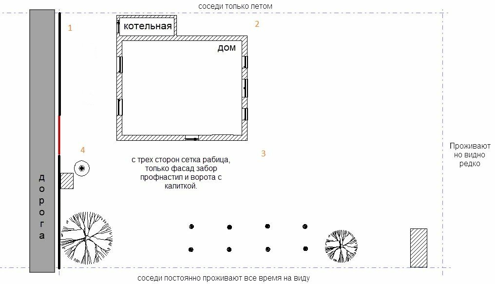

Привет всем, мира добра! Ребят подскажите решение, хочется какой-то комплект с видео и сигнализацией в мой маленький домик пока без подключения к пульту, от них в нашем месте не особо есть толк, долго реагируют.
Аякс, он же аджакс устроит?
Подключить к пульту вообще не проблема, установить тоже, проводка не нужна, плюс возможность постепенно докупать датчики.

Даже не знаю, какие есть еще варианты? В какой-то теме на форуме читал про аякс - типа глюченная, без проводов это хорошо, но с батарейками тоже намучаешься или аккумуляторы, все заменить. Надо наверно запрос разбить на две части видео и сигналка.
Начнем с видео какие выбрать камеры и как их лучше разместить? Для камеры нужен сетевой провод?

Самый простой вариант- 8штук по углам дома. Если по фасаду есть столбы - можно на хомутах еще пару штук
