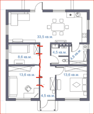

Simpapula Опубліковано: 2 грудня 2023 Поділитись Опубліковано: 2 грудня 2023 14 часов назад, Nikolay Cherednichenko сказал: Я навіть не знаю що відповісти))) критикуєте-пропонуйте))) Ідея у тому, щоб якось разнести у просторі дверні проєми. Посилання на коментар Поділитися на інших сайтах More sharing options...

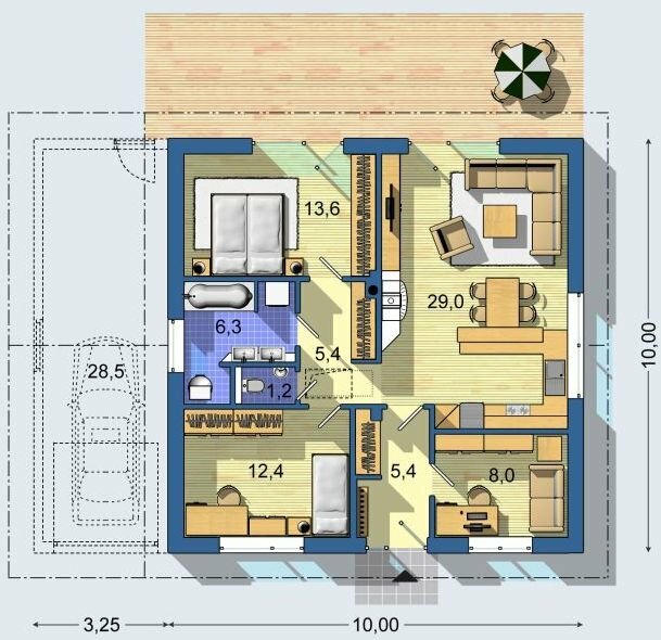

Nikolay Cherednichenko Опубліковано: 3 грудня 2023 Автор Поділитись Опубліковано: 3 грудня 2023 10 часов назад, OlegArh сказал: Підкину пару вариантів для сумліву...може буде натхнення Можливо легко підігнати під свої хотелкі, або відзеркалити. Стосовно даху, може щьось таке... P.S. Якщо треба розрахунки чи проект даху - звертайтеся Дякую.другий варіант цікавий. Посилання на коментар Поділитися на інших сайтах More sharing options...
Nikolay Cherednichenko Опубліковано: 3 грудня 2023 Автор Поділитись Опубліковано: 3 грудня 2023 10 часов назад, Simpapula сказал: Ідея у тому, щоб якось разнести у просторі дверні проєми. Ааа, я вас зрозумів. Я думаю то не є проблема. А ось коридори розширити з1200мм до 1400 мм можливо прийдеться щоб краще розминатися двум особам. (Вчора заміряв 1200 і порівнював з 1400 який в мене дома зараз)...І двері з малої кімнати перкмістити в сторону вітальні (кімнату відзеркалити) Посилання на коментар Поділитися на інших сайтах More sharing options...
Alvalk Опубліковано: 3 грудня 2023 Поділитись Опубліковано: 3 грудня 2023 2 часа назад, Nikolay Cherednichenko сказал: Дякую.другий варіант цікавий. там є нюанс. Вхід з передпокою в маленьку кімнату. Я б собі так точно не робив. Хоча там можна трохи покрутити і перенести. 1 Посилання на коментар Поділитися на інших сайтах More sharing options...
normal Опубліковано: 3 грудня 2023 Поділитись Опубліковано: 3 грудня 2023 Для бабулі чи кабінету підійде, у тому варіанті дитина хоч ванну з бульбашками побачить і на вентканалах можна зекономити (поставити витяжу через стіни) Посилання на коментар Поділитися на інших сайтах More sharing options...
Nikolay Cherednichenko Опубліковано: 3 грудня 2023 Автор Поділитись Опубліковано: 3 грудня 2023 (змінено) 21 минуту назад, Alvalk сказал: там є нюанс. Вхід з передпокою в маленьку кімнату. Я б собі так точно не робив. Хоча там можна трохи покрутити і перенести. Я то замітив. З санвузлом місцями поміняти)) Змінено 3 грудня 2023 користувачем Nikolay Cherednichenko Посилання на коментар Поділитися на інших сайтах More sharing options...
Nikolay Cherednichenko Опубліковано: 3 грудня 2023 Автор Поділитись Опубліковано: 3 грудня 2023 11 минут назад, normal сказал: Для бабулі чи кабінету підійде, у тому варіанті дитина хоч ванну з бульбашками побачить і на вентканалах можна зекономити (поставити витяжу через стіни) Ванну не розглядаємо, тільки душ. 1 Посилання на коментар Поділитися на інших сайтах More sharing options...
Alvalk Опубліковано: 3 грудня 2023 Поділитись Опубліковано: 3 грудня 2023 18 минут назад, Nikolay Cherednichenko сказал: Я то замітив. З санвузлом місцями поміняти)) А я все думав, що цій другий варіант мені так нагадує? А виявляється він схож на мій проект, але догори ногами Ось, розвернув свій на 180 градусів. Лише призначення той маленької кімнати інше (в мене це тех. приміщення, але площа майже така сама) і коридор трохи інакше зроблений: 1 Посилання на коментар Поділитися на інших сайтах More sharing options...
Nikolay Cherednichenko Опубліковано: 3 грудня 2023 Автор Поділитись Опубліковано: 3 грудня 2023 4 минуты назад, Alvalk сказал: А я все думав, що цій другий варіант мені так нагадує? А виявляється він схож на мій проект, але догори ногами Ось, розвернув свій на 180 градусів. Лише призначення той маленької кімнати інше (в мене це тех. приміщення, але площа майже така сама) і коридор трохи інакше зроблений: 1. Чи вистачає вам такої невеличкої кухні (саме робочої поверхні) 2. Чи доцільна окрема котельня для такої малої площі (Чи мабуть там ще пралка і сушилка)? 3.Чи не замала площа вікон, чи вистачає світла? (те що тепловтрат менше-то плюс)😉 Посилання на коментар Поділитися на інших сайтах More sharing options...
