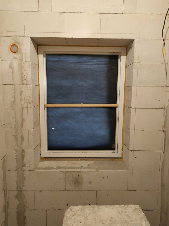

14 часов назад, anabioz сказал:
А ось і відповідь. Буквально сьогодні передивлявся Терехова і good-family-house, які протилежні в своїх висновках з цього приводу. Проте, з приведених діаграм, слід зробити висновок, що всі ті малюнки можуть бути дійсними тільки якщо профільна система має високий теплоспротив. Якщо рама буде "холодна", то точка роси буде на ній, отже наслідки у вигляді конденсату і плісняви на стику буть-то із звичайним откосом, будь-то з утепленим, забезпечені.
так якщо вікна хороші, теплоспротив високий, то варто клеїти еппс?
14 часов назад, andrey_ka сказал:
Скоріш за все , там погана герметизація стику вікно-відкос , тому він такий холодний.  Плюс погана циркуляція навколо вікна із за прямих відкосів. Відкоси мають бути розгорнуті . На прикладі , як роблять відкоси мансардних вікон.
Ніхто не каже , що це погано , просто недоцільно. Толку від цього утеплення чайна ложечка , а намудохатись біля нього треба. Поштукатурити вапн'яною штукатуркою , пофарбувати і забути. Чим простіше , тим краще. Як би в утепленні було діло , то усі неутеплені відкоси цвіли та плакали б , але це не так.

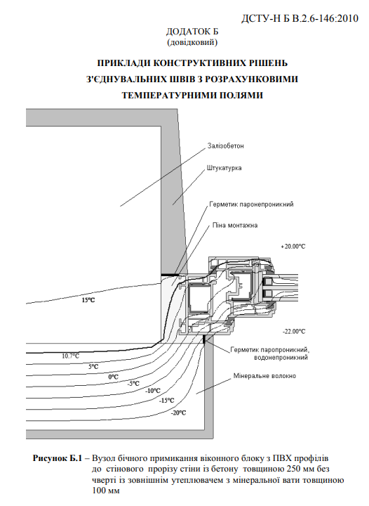

Зрештою  зверніться до ДСТУ , там ніде (принаймні я не знайшов) не вказано використання на відкосах утеплювача (окрім оздоблення відкоса ГК по металевому каркасу , але у цьому випадку він там доцільний)
там якраз відкоси розгорнуті.
 У нас в будинку прямі, можно звісно зробити на 1 см розгорнутими, але лише за рахунок перекриття більшої площи віконного профілю. Не знаю чим це краще, адже зовнішній проріз більше не стане.
1 годину тому, Domikv сказав:
До кінця ще не вирішив сам. Але, якщо є гарне зовнішнє утеплення і внутрішня вентиляція, то, можливо, і утеплювати не потрібно. Поки ще послухаю тих, хто робив і так, і так.

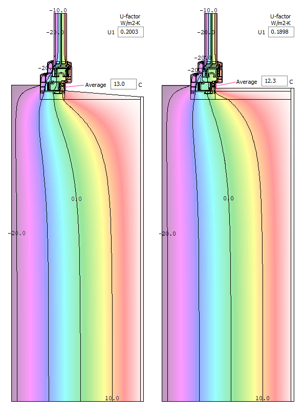

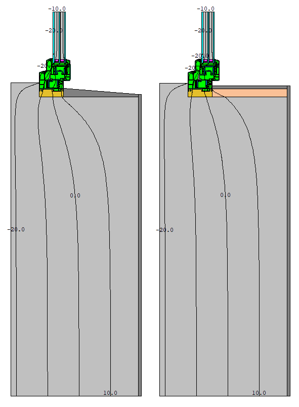

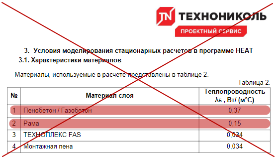

16 часов назад, Domikv сказал:
Нашла расчет узла оконного откоса в программе HEAT. Откос с утеплением и без. Изотерма
Даний розрахунок невідомо для яких цілей зроблений, і розрахований напевно щоб вразити пересічного споживача кольоровими картинками.
Чи хтось бачив щоб в наш час хтось використовував газобетон з λ0.37, або віконних рам товщиною 60мм з матеріалу λ0.15?
Фактично показали вузол по теплопровідності еквівалентний якомусь складському приміщенню з минулого століття, зі стінами з пустотної цегли без утеплення та рамою з 60мм дерева. Використання такої комбінації коєфіцієнтів теплопровідності у співставленні до сучасних вузлів та матеріалів є простою маніпуляцією.

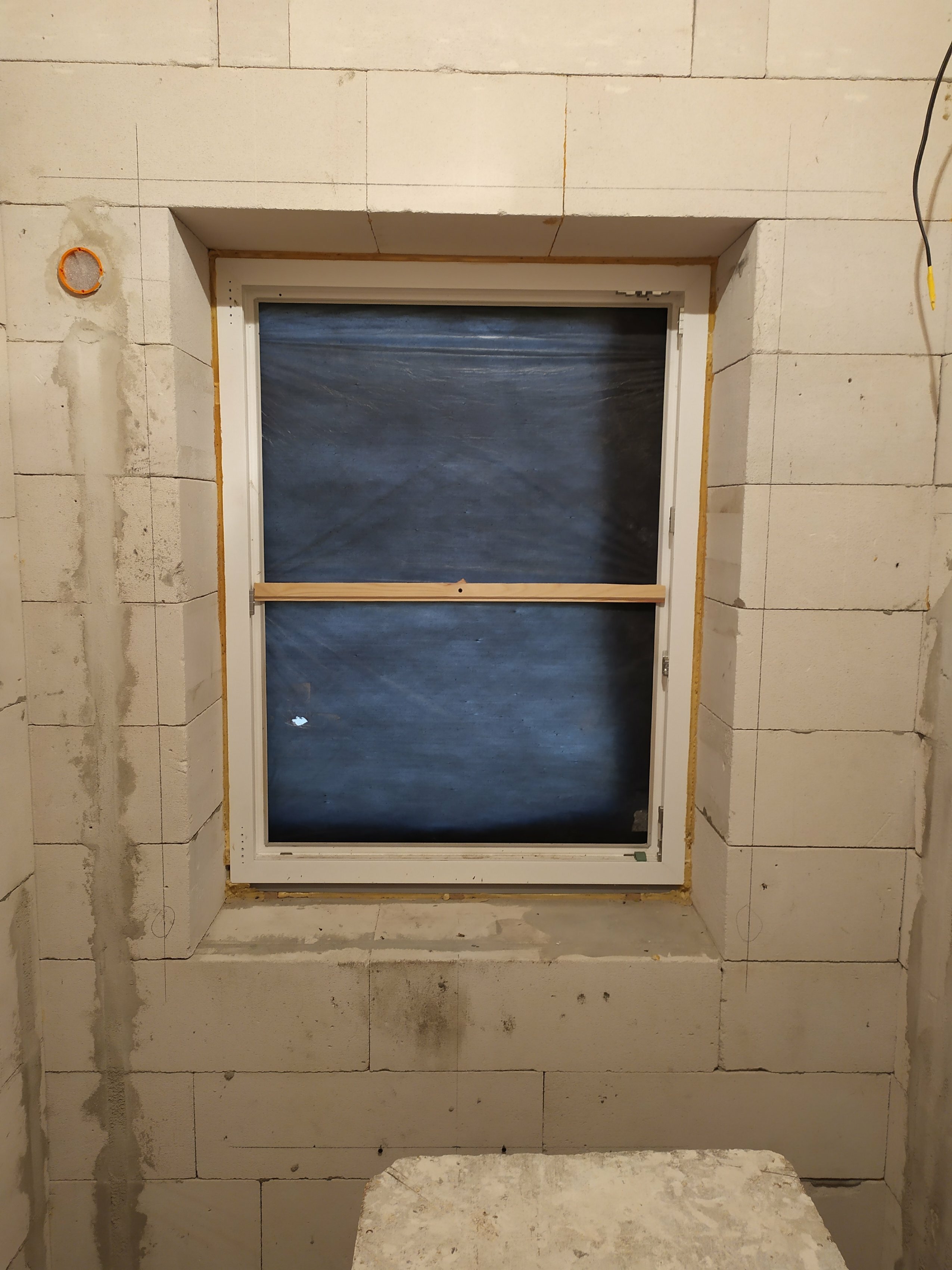

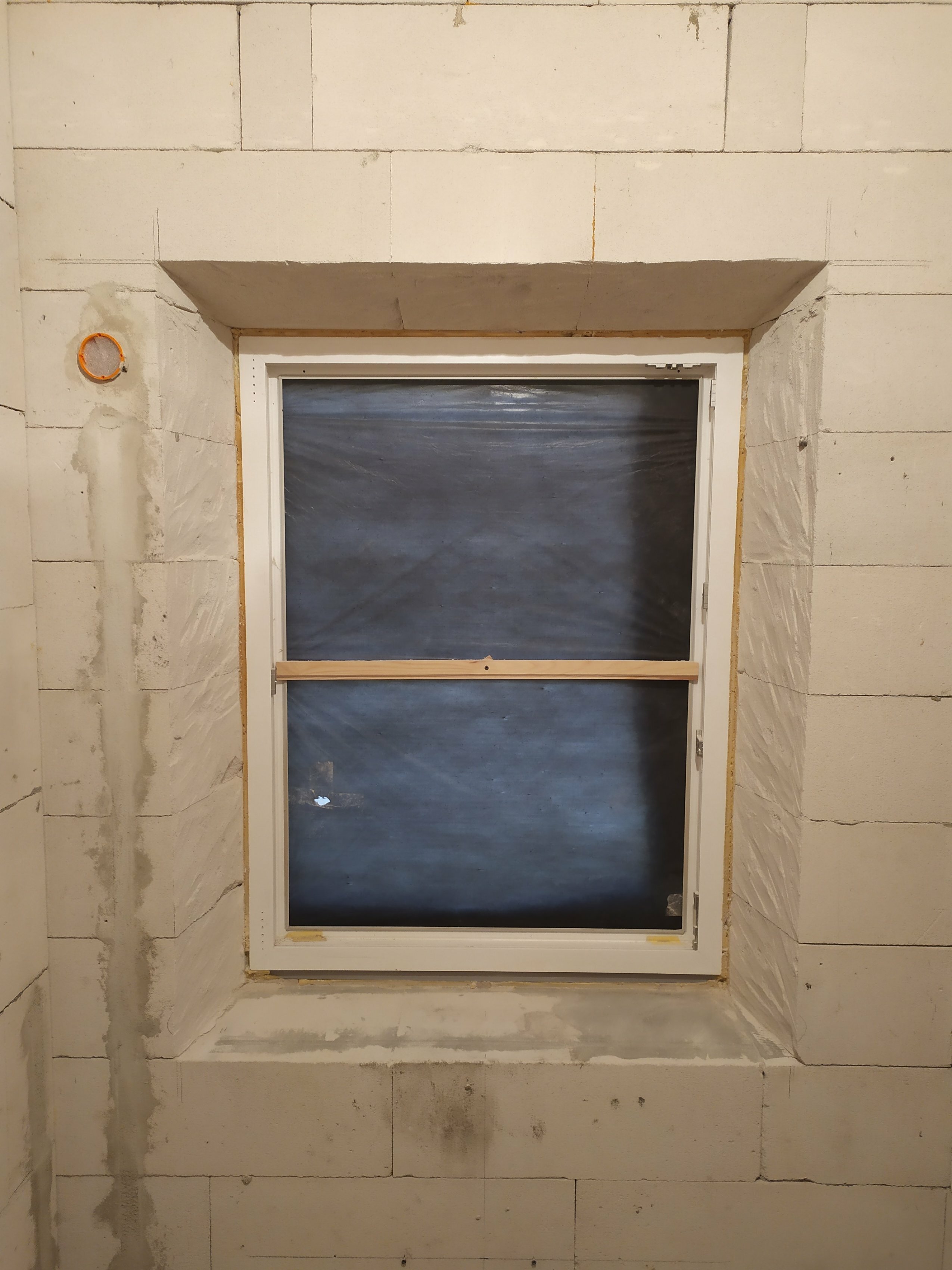

Може мені зір зраджує , але мені здається , що верхній відкос перпендикулярний до вікна.
Чому ж лише на один. Ось приклад , розгорнутість на 50мм в усі сторони.
Головне це - забезпечити розгорнутість для верхнього відкоса. Звичайно якщо ви не переймались цим на етапі проєктування , і у вас там не ГБ , а бетон , то це буде доволі складно зробити.

Ось приклад розрахунку для хороших вікон (шестикамерна рама 86мм) та суцільної стіни з ГБ Д300 500мм з червертю, варіантів звичайного та утепленого 30мм XPS внутрішнього відкоса, для умов -22С +20С rh50%. В обох розглянутих варіантах (звичайний і утеплений відкос) температура поверхні відкосу вища за температуру конденсації при заданих умовах. Утеплений варіант на кілька відсотків виграє по загальному опору теплопередачі. Проте середня температура поверхні рами утепленого варіанту є трохи нижчою, але не нижчою ніж t конденсації. Тому обидва варіанти не створюють умов для утворення конденсату, який міг би призвести до пошкодження матеріалів і зниження теплоізоляційних характеристик стіни.
Утеплення внутрішніх відкосів стін з "теплого" матеріалу (наприклад, ГБ Д300) не дає значущого ефекту в плані енергоефективності. Але такий підхід може бути корисним в деяких випадких для стін з цегли або бетону.

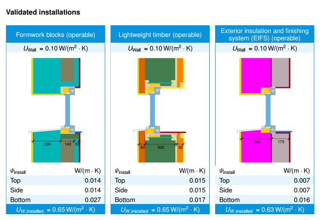

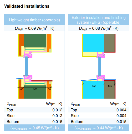

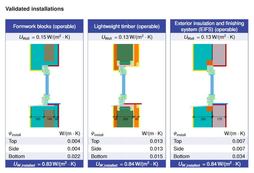

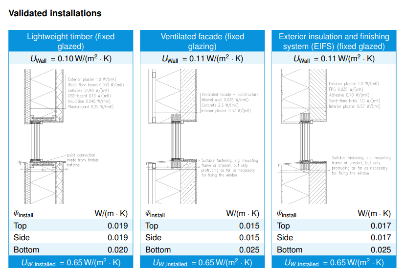

В кожній віконній системі сертифікованій пасивним інститутом є валідовані способи монтажу, в спойлері нижче приклади для 4-х різних систем:
Спойлер
Як видно з цих прикладів, утеплені відкоси застосовані у стінах з комблоків, де несуча бетонна частина стіни відокремлена від опалювального об'єму шаром утеплювача. У варіанті ж кладки чи бетону, що безпосередньо контактує з опалювальним об'ємом, утеплення внутрішніх відкосів відсутнє. Також, якщо ви берете до уваги технологію пасивного будинку, зверніть увагу на рівень утеплення в цих прикладах, та порівняйте зі своїм.
Якщо це погано,то чого там це аиклристовується.
Між "це погано" і "не дає значущого ефекту" є істотна різниця.
І як видно з відповіді вище утепленя внутрішніх відкосів не є розповсюдженою практикою в пассивному будинку для стін з кладки. Натомість у пасивному стандарті є вимоги до опору теплопередачі огороджуючих конструкцій, при виконанні яких температура поверхонь вікна не повинна опускатись нижче 17С при -15С ззовні. Це досить високі вимоги. Тому в купі з обовязковою приточно-витяжною вентиляцією з механічним спонуканням та рекуперацією які є невідємною частиною пасивного будинку, ризик виникнення конденсації зведений до мінімуму.

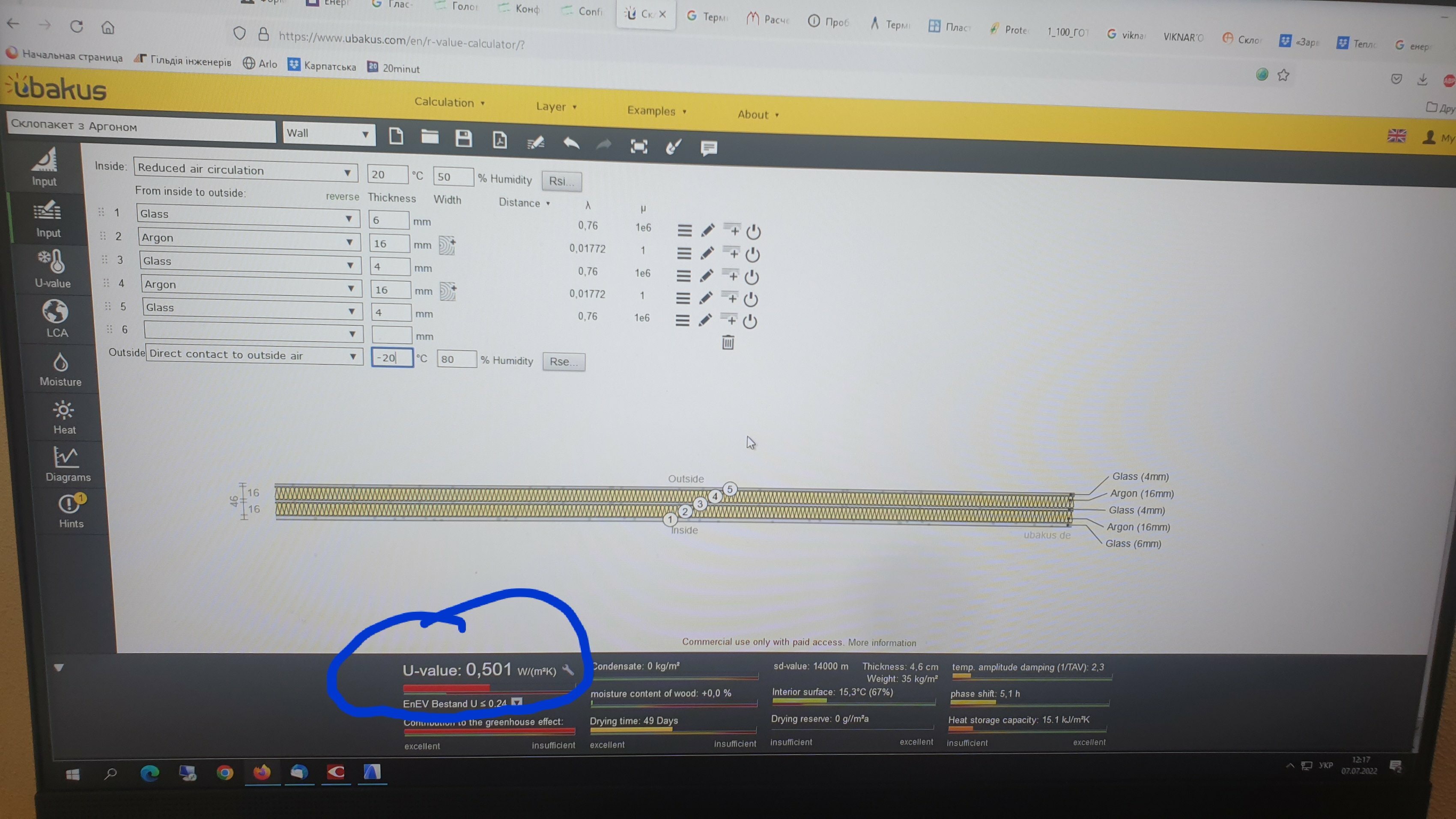

В 09.09.2023 в 07:41, Vstar сказал:

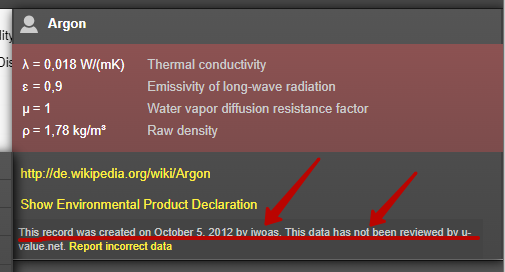

Візьміть калькулятор по тепловтратам (тільки нормальний,  не те, що розробили віконщики )
Приведений вами як приклад Ubacus U-Wert-Rechner не призначено для розрахунку світлопрозорих конструкцій, тому не варто використовувати його в порівнянні до призначених саме для цього інструментів. Для вікон там є окремий інструмент, але окремих розрахунків склопакетів там немає, замість цього пропонується використовувати узагальнені дані для кількох типів осклення в тому числі з низькоемісійним покриттям.
Ubacus U-Wert-Rechner не вміє обраховувати гази, окрім закритої повітряної камери. Щоб пересвідчитись в цьому достатньо створити камеру на 500мм аргону, де він покаже оптимістичну фантазію U-value: 0,035 W/(m²K). Якби так було насправді ціни би не було такій ефективній конструції.
Перед тим як використовувати ті чи інші дані по матеріалам з ubacus варто звернути увагу ким вони були внесені, і чи були перевірені. Аргон там якраз один з користувацьких внесень не перевірених адміністрацією. Він внесений як звичайний «твердий» матеріал а назву має як газ, тому вводить недосвідчених користувачів в оману, і не дає подібних на газ результатів.

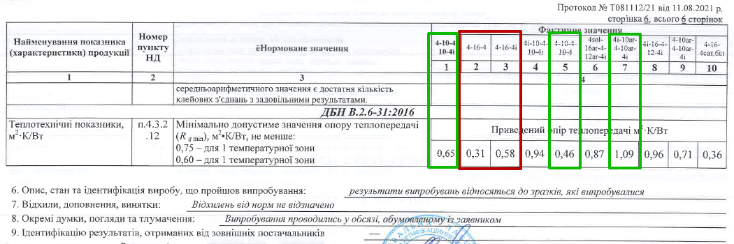

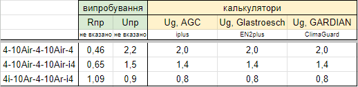

На рахунок енергонапилення на скло, також зрозумієте, що маркетинговий хід. Коли наче їхнє напилення еквівалент кілька сантиметрів екструдера (я чесно кажучи присів).

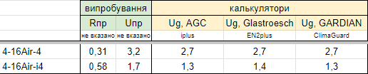

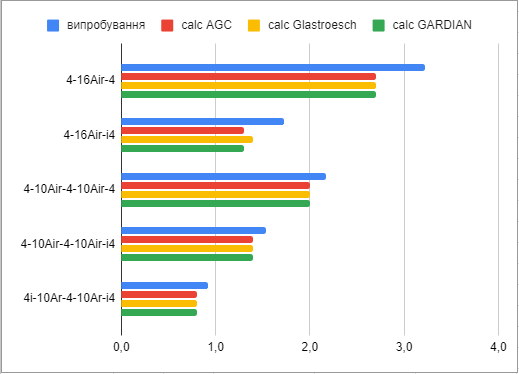

Низькоемісійні покриття на склі використовуються з середини минулого століття. Відктриття про "маркетинговий хід" нагадують аргументи прихильників теорії плоскої землі.
В мережі є достатньо валідацій, тестів і випробувань як закордонних так і вітчизняних. Ось для прикладу перший що трапився вітчизняний протокол випробувань склопакетів.
З огляду на те, що невідомо якого саме виробника низькоемісійне покриття, та оскільки у протоколі "R приведене" а не центральне як в ЕN, то  тому спробуємо порівнювати результати калькуляторів виробників скла лише приблизно. Але і такого порівняння буде достатньо.
Беремо формулу 4-16-4, для її варіантів визначємо U z R, та порівнюємо U до результатів калькуляторів склопакетів. Яскраво видно, як поява одного low-e покриття покращила результат випробувань однокамерного склопакету майже вдвічі. Результати калькуляторів демонструють таку саму тенденцію
Так само порівнюємо приведену у протоколі формулу 4-10-4-10-4. Додавання лише одного low-e покриття покращило результат випробувань з 2.2 до 1.5, калькулятори демонструють подібну тенденцію. Додавання двох low-e покриттів покращило результат випробувань понад 2 рази, калькулятори видали подібні значення.
Підсумовуючи. Нерозуміння процесу не обовязково означає відсутність цього процесу. Низькоемісійні покриття працюють незалежно від рівня розуміння їх роботи користувачем. Не варто для обрахунку ефективності склопакетів користуватись інструментами які для цього не призначені.

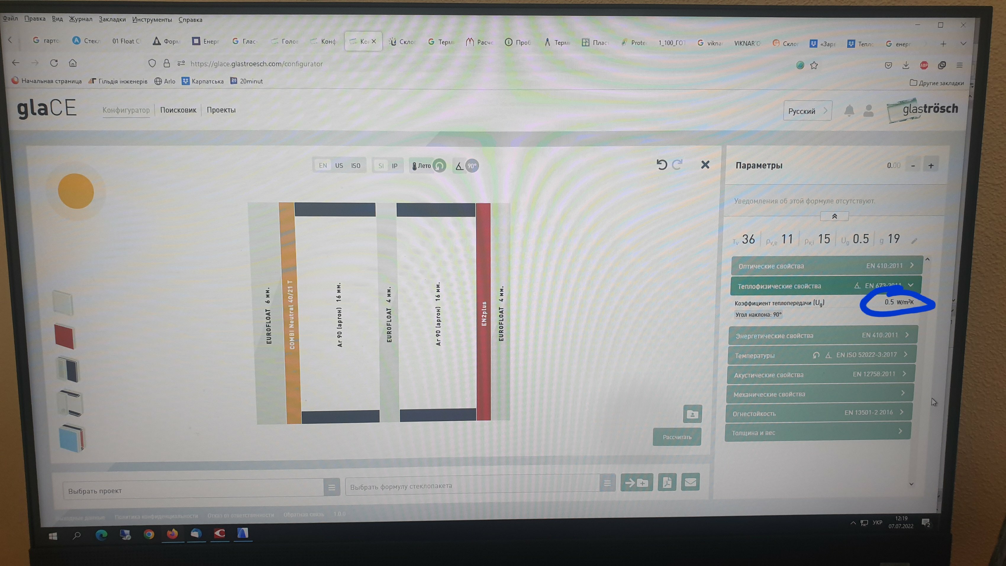

Щодо калькуляторів склопакетів від виробників скла, так вони нічого нового не придумують. Використовуються розрахунки згідно норм EN 410 и EN 673. В мережі можна знайти звіти від відповідних тестових органів, які перевіряють кожну версію калькулятора виробника скла на відповідність розрахункам по EN. Можна не користуватись цими калькуляторами а самому рахувати по формулах з EN, калькулятори ж просто економлять час.
