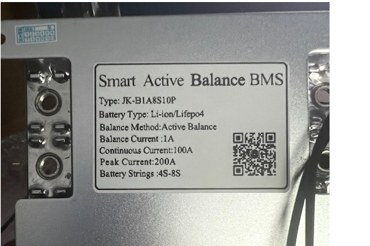

Доброго дня. Підкажіть будь-ласка, який правильний зарядний пристрій для таких батарей. В збірці іх буде 8 шт. Активний балансир - Smart Active Balance BMS - 100/200А, 4S-8S.
Eve LF105 Prismatic 105Ah - LiFePO4 - 3.2V; Voltage 3.2V; Capacity - Ah105.00; Discharge current - A105.00

Виктрон по ссылке на 12 вольт, если у вас 8 банок то это 24 вольт иши сборка будет 2p4s ?
У второго есть вроде на 29,2 вольт это 3,65 на ячейку, но справится ли балансир
Те что с олх они с регулировкой напряжения и можно выставить 3,45 для повседневного использования и раз в пол года/год поднимать постепенно до 3,65 для балансировки

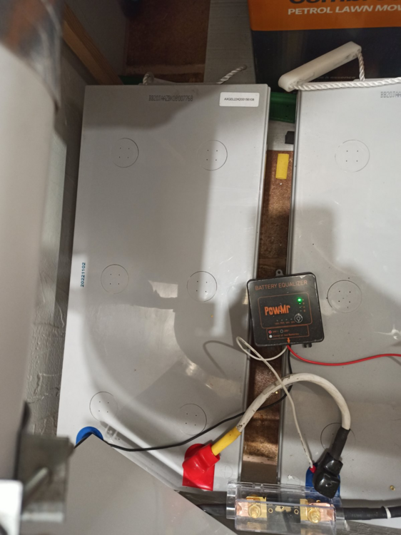

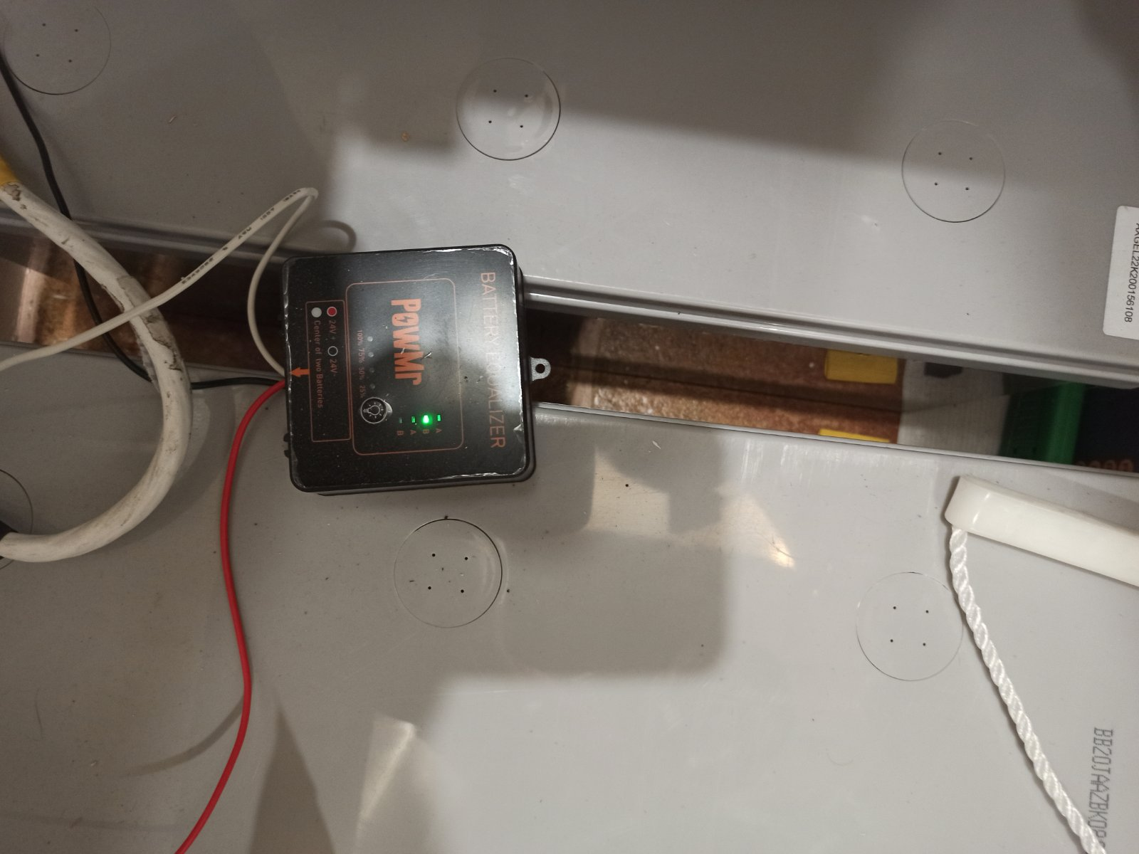

В мене тут мережі оновлюють і вже декілька разів вимикали світло на тривалий термін. І ще вимикатимуть не раз. Тому є перші враження від системи, яку змонтував у вересні-жовтні. Нагадаю, що обрав два гелєві акуми 12В 200А/г. Загалом я вважав, що на добу їх повинно вистачати, бо у замовника така само система з вдвічі меньшими акумами гарантовано працює 12 годин. З того чого немає в нього і є в мене - морозилка і централь сигналізації. Було пару вимкнень ще у грудні і за 12 годин максимум на інверторі на піктограмі рівня заряду батареї з чотирьох рисок залишалось три - типу ємність акумів була в межах 50-74%. Але більш тривале відключення несподіванно розчарувало - через 13 годин вночі прокинувся від тривалого неприємного піску, що генерував інвертор і було чутно навіть через зачинені дверцята. На табло інвертора блимала батарея без жодной рискі. Вимкнув інвертор щоб не розряджати акуми в нуль. Після відновлення електро постачання наприкінці заряджання акумів помітив, що балансир таки працює, бо до того жодного разу жодна лампочка на ньому не світилася. Або я не бачив цього.
Спойлер
Ще помітив, що зі старту якось різко просідає заряд акумів з 27,3-27,4В до десь 26,6В майже міттево. Потім за 10-15 хвилин трохи підіймається до 26,8В і вже поступово знижується. Останнє зниження ємності що бачив при наступному вимкненні було 23,5В. Потім десь через годину знов інвертор голосно проінформував що час вимикати. Цікаво що другий раз акуми протрималися довше - десь 15,5 години. І балансир наприкінці теж про щось сигналізував, причому блимав інший діод.
Спойлер
Мені важко порівняти рівні споживання при цих двох відключеннях, але другий раз я не помітив спочатку що світло зникло і ще півтори години дивився ТВ. Це була додаткове навантаження у порівнянні з першим разом. Сподіваюсь наступного разу акумів вистачить ще на довше)))

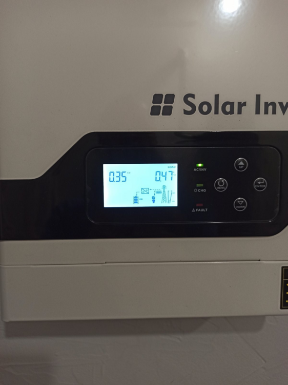

Не знайшов в інструкції що означають показники навантаження з різних боків дісплея  інвертора. Може хтось підкаже чому їх два і вони різні.
