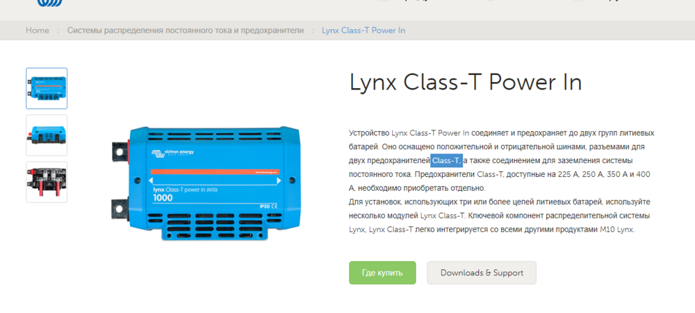

Бачив багато реалізацій на ютубі, де піддають сумніву необхідність запобіжника між акб та інвертором.
Я до того ставлюся дуже просто. Не слухаю ютуберів, а дивлюся в схеми виробника інвертора і на всіх схемах бачу наявність запобіжника.

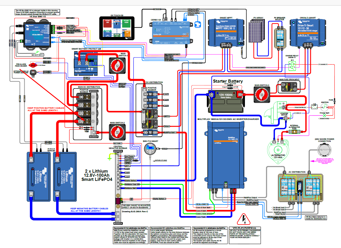

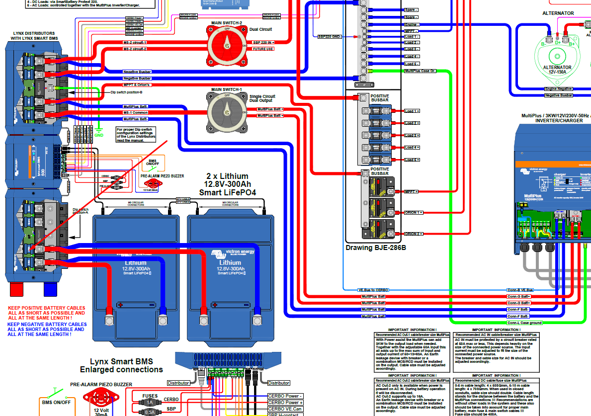

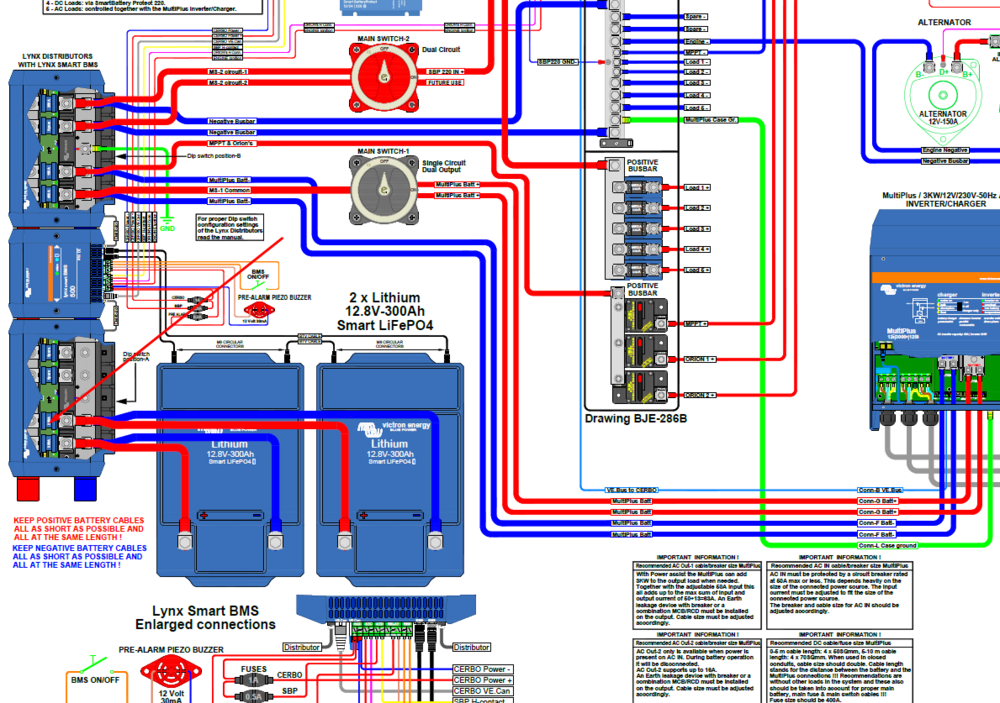

У віктрона радять Class T, навіть девайс є спеціальний, дорого багато. І після нього ручний вимикач. Я вимикача не поставив, надіюсь що роз'єм Anderson чуть що спрацює швидко роз'єднати. Якщо не прикипить.. краще думаю вимикач.
image.thumb.png.cbd1a2ccbc032c02df9d132eeb9f9eb9.pngimage.thumb.png.2e700950fbe216259a4b23d61dcc6e45.png

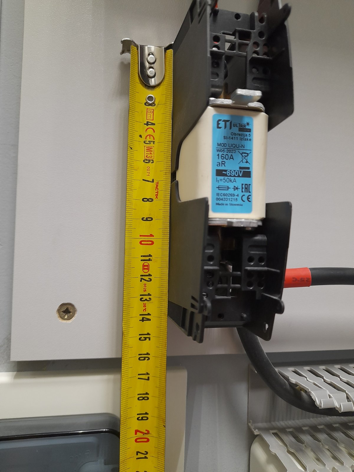

Мені в бомж-варіантах ANL запобіжників з алі не влаштував переріз контактів. Там фольга, певно тому воно і грілося в когось на інших форумах. Можливо в брендових вставках типу віктрона чи літлфьюз переріз більший, але вони і коштують чималі гроші. Тому взяв ось такий комплект:
Так, воно доволі габаритне, але ж там і товщина струмоведучих частин відповідна. Та і мої коти тепер із повагою на мене дивляться.
Спойлер
Не питайте чому вставка на 160А, я вже не пам'ятаю. Чи то інших в наявності не було, чи щось таке.
В інвєнторі обмеження струму розряду поставив на 100А.
Змінено користувачем blacktigra
9 хвилин тому, blacktigra сказав:
IMHO це гарна альтернатива для class t, дешевша європейська (в штатах їх нема, читав народ жалівся  на форумах😄 ), є і гарних виробників типу siemens. Вибір великий. На алі за 24 бакси є такий автоматичний роз'єднувач з таким запобіжником www.aliexpress.com/item/1005006260934100.html? . Не дуже зрозумів як він працює.. Типу відщолкує той запобіжник автоматично чуть що?
А ті ANL і мене підозріло виглядають.. шина мідна 2-3-4 мм товщина, а запобіжник фольга, щось пазл не складається )
2 минуты назад, vovarpd сказал:
Ні, то просто щоб вставку дістати, бо просто так це зробити складно, ножі гарно тримають - я пасатіжами витягував.
Але для відносно малих розмірів вставок я не бачив тримачів в такому виконанні.

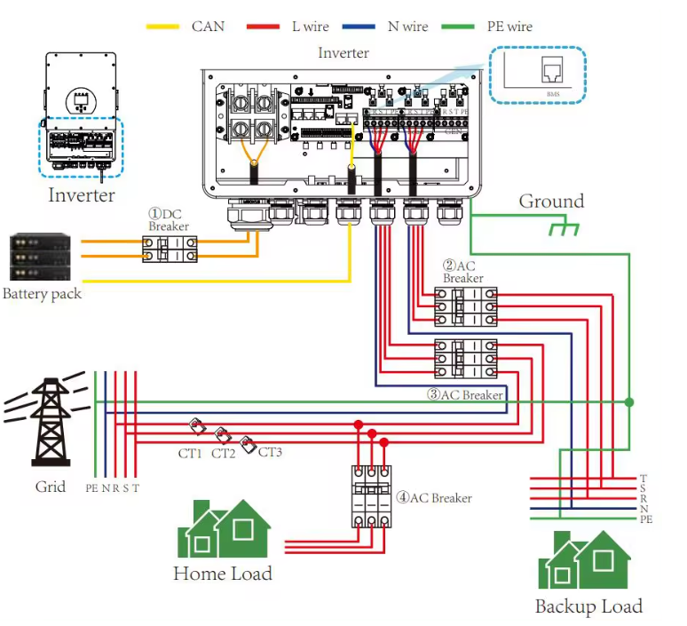

Ось Deye малює
Спойлер
19 минут назад, Gitan сказал:
Ось Deye малює
У моего такая же схема, по инструкции правда без картинки, но в инверторе есть предохранитель, вероятно в Дее тоже есть
Плюс Дея говорит про свои акб в них с большой вероятностью тоже встроены предохранители на шинах для паралельного подключения
Виктрон модульная система и с большой вероятностью нет встроенных предохранителей и они вынесены отдельным модулем

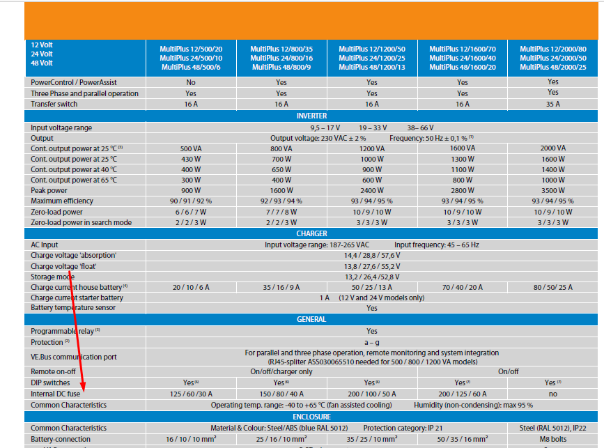

27 хвилин тому, mib сказав:
У інвертора віктронівського є запобіжник. Хоча не у всіх.
І питання який там запобіжник і чи він розірве коло а не перетвориться в провідник через отой струм КЗ в тисячі ампер за мілісекунди у випадку літієвих батарей.

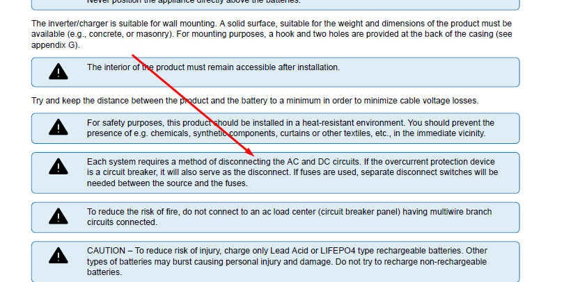

1 година тому, Gitan сказав:
Ось Deye малює
там вимагають circuit breaker. У віктрона в мануалі до інвертора теж написано що можна або його або  запобіжник і ручний перемикач. Питання як він переносить отой струм КЗ (AIC) в кілоамперах.

6 годин тому, Gitan сказав:
Ось Deye малює
В Деє запобіжник вбудований в інвертор. Наприклад в мене макс струм 220 А і запобіжник мега на 300А, але тип не памʼятаю.

12 годин тому, volomoto сказав:
питання який саме там вбудований.
У 15 річних віктронів колись тоже були MEGA запобіжники вбудовані, але тоді толком ще великих літієвих батарей небуло так доступно як зараз. А для свинцю вони ОК.
Наприклад мій 24/1600/40 обладнаний запобіжником типу MIDI або BF1, там зазвичай 2kA що не годиться з lifepo4, але нажаль більше інформації нема, можливо там щось "годне". Напевно можна розковиряти той інвертор і поміняти той MIDI на такий же самий по розміру AMX, але то втрата гарантії відразу.
А от наступна модель на 2000VA і більше вже явно пише "no internal DC fuse", і напевно для того є якась причина, скоріш за все підрозуміваються більші системи з більшими батареями і то віддається на розсуд інсталятора вже залежно від типу акб.
