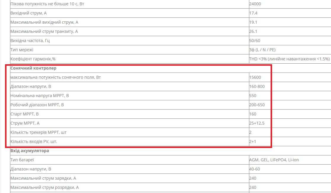

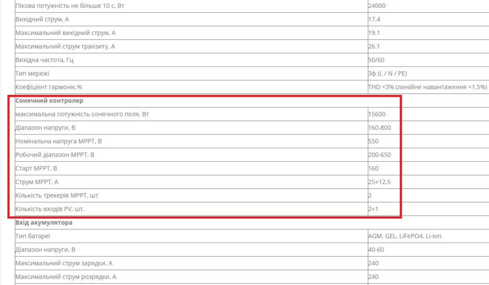

41 минуту назад, Vikctor сказал:
Обираю панелі дивлячись на характеристикі обраного інвертору. Скрін для наочності:
А что в итоге выбрали?
42 минуты назад, Vikctor сказал:
не менш 160В, а в ідеалі близько 550В і бажано не більше 650В?
По идее да
43 минуты назад, Vikctor сказал:
Панелі слід обирати не більше 25А для одного скату та  12,5А для іншого чи в цілому не більше 25А
Если верить картинке
При послідовному з'єднанні припустима суттєва різниця дротів, що з'єднують панелі між собою? Бо на одному скаті може не вийти встановити панелі в один ряд і буде літерою Г.
Тут больше проблема не в проводах, очень нежелательно на один мппт подключать разное направление панелей

9 минут назад, Vikctor сказал:
Деє 12кВт
Там вроде 13+13 мппт
www.deyeinverter.com/product/hybrid-inverter-1/sun5-6-8-10-12ksg04lp3.html
Вам наверно лучше по дее задавать вопросы в ее теме :-) Заодно и я почитаю, тоже присматриваюсь
11 минут назад, Vikctor сказал:
В сенсі навіть наодному скаті якщо частина панелей розташована горізонтально, а частина вертікально, то з'єднувати їх разом та підключати на один мппт не бажано? Просто багато відео потрапляють, де чуваки на один мппт виводять поля з різних скатів)
Если грубо то все панели будут работать по худшей в данный момент времени, можно ставить оптимизаторы но это довольно дорого
2 минуты назад, mib сказал:
Дивився тут - deye.com.ua/product/hibrydnyj-invertor-deye-sun-12k-sg04lp3-eu-12kw-3f-48v/
Хоча насправді немає значення, бо панелей потужніше 13А я напевно і не бачив.

53 минуты назад, Vikctor сказал:
В один стрінг з'єднувати панелі розташовані не в одному напрямі, не в одній площині погана ідея. Орієнтація панелі не має значення (іншого не зустрічав), в мануалі на панелі по інсталяції за це не пишуть нічого...
У мене на один МППТ підключені стрінги Схід і Захід. Підключам і через діоди, і без.... різниці не виявив.... Хіба що вночі при наявності діодів інвертор показує 40-45В на вході, без діоді - нуль...
3 часа назад, Vikctor сказал:
При розрахунку зверніть особливу увагу на від'ємний коефіцієнт напруги панелей. Чим менша температура, тим більшу напругу розвивають елементи. Цей коефіцієнт вказаний в документації на конкретну модифікацію. Це я до того, що у випадку якщо Ви розрахуєте сумарну напругу 600В при +20, то при -15 вони вам видадуть 700В (наприклад) і можуть спалити вхід. Це зараз дуже розповсюджена помилка, хоч її обійти нескладно. Іноді краще збільшити потужність паралельними з'єднаннями, ніж намагатись трохи зекономити на втратах при послідовному.

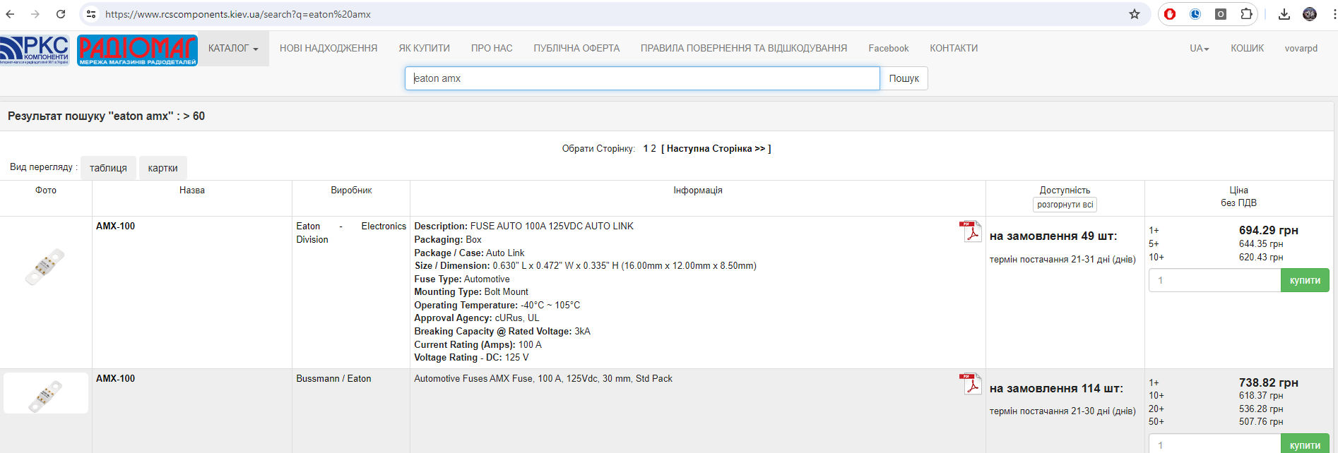

зараз буду братові збирати аналогічну батарею, то і холдер замовив і запобіжники Eaton AMX. Ну все одно дорогувато на фоні копійчаних mega.
Може як місце дозволяє то вартує поставити отой широкодоступний nh00 якийсь брендовий Siemens і ОК або автомат DC? Насправді я з цим питанням теж трохи "застряг".  Тому й цікаво як інші роблять.
