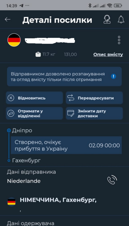

Тут багато хто замовив собі комірки з нкону. Поділіться свіжими власними даними по швидкості постачання комірок перевізником міст та як вам вдавалося відстежувати рух комірок. В мене ситуація наступна - перша партія комірок повинна була відвантажуватись продавцем 15 серпня. Саме в цей день продавець повідомив, що вони поїхали на склад міст. З тих пір ніяких даних в мене немає. Дружина давно зареєстрована в якомусь сервісі міст, бо регулярно отримує за допомогою цього перевізника товари з американських магазинів, але трекінг як такий в неї з'являється лишень після того як товар опиниться на теріторії України. А мені хотілося б дізнатись де само в Європі наразі мої комірки.

2 години тому, Vikctor сказав:
У меня было 4 + 2 заказа
Первые 4 - это мб31.
Написали что открузили. В мисте появились через 2 недели. Ещё неделю ехали на таможню, и там ещё 5 дней оформление и 5 дней таможня. Потом день со Львова в Киев и потом неделю везли курьеры.
На двух из 4 посылок были ошибки в имени. Причем на наклейке нкона все ок, а миист - по своему. На одной был добавлен левый 0 в номер телефона ....
Последние 2 посылки были с 105.
От отгрузки до Киева (с учётом таможни) - 2 недели. На одной из двух миист записал левый адрес (на наклейке нкона был правильный)
И правильно говорят про апликуху. Иначе с адресом я бы не быстро получил. Да и те, что с кривым адресом/именем/ даже номером)) в апликухе были все. Плюс видно номер ТТН - с ним можно звонить ругаться в Мист

З'явилися сьодні нарешті. Далеченько ще правда... Я так розумію міст спочатку їх на польський склад перевезе, а вже потім в країну?
14 хвилин тому, Vikctor сказав:
не, сразу будут везти во Львов, а вот через какие складі - они не пишут (пишут что-то типа получено в интернешнл дистрибютед сентр, отправлено ...)
А во Львове таможка и потом Киев
Змінено користувачем ЯД
В мене з 10 посилок (від 15 серпня), 2 вже в Україні, 2 прийняті в Німеччині 27-го, 4 прийняті 30-го, 2 взагалі ще не з'явились в аплікусі.
