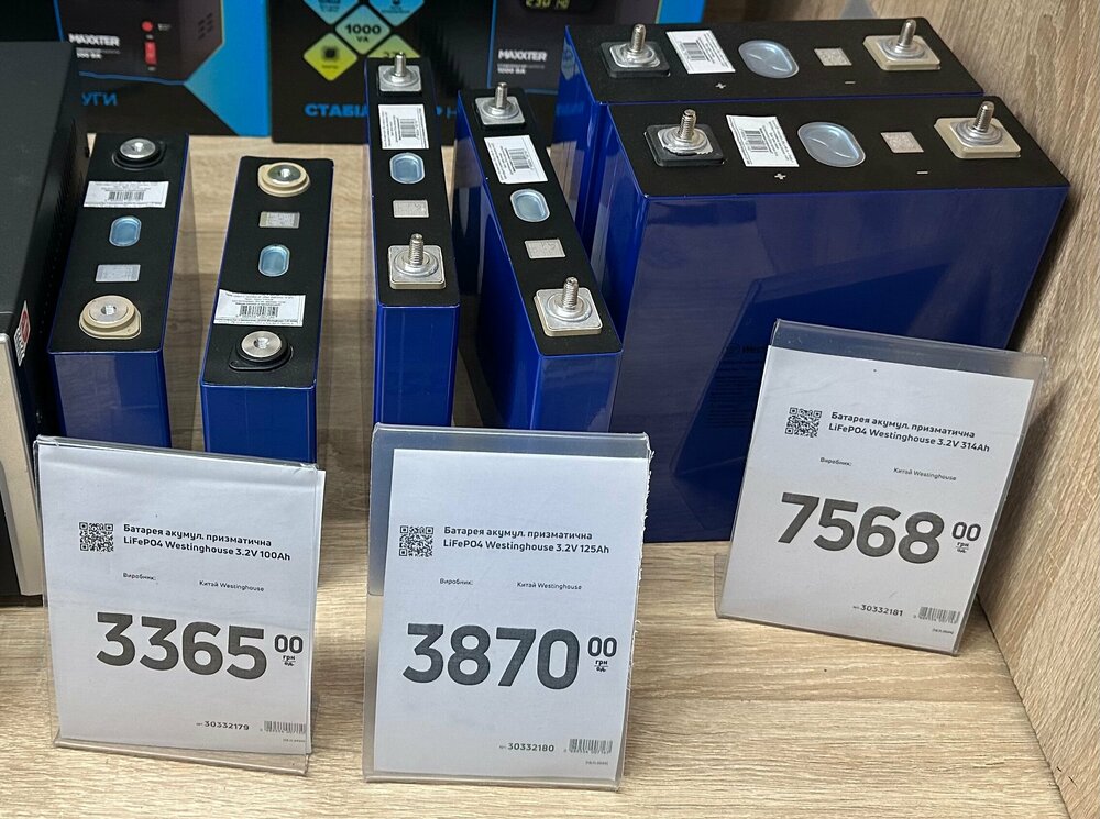

Фрай Опубліковано: 28 грудня 2024 Поділитись Опубліковано: 28 грудня 2024 (змінено) Учора в Епіку побачив цілу купу ліфепо Цікаво наскільки велика різниця між покупкою і доставкою на тому ж нконі? Змінено 28 грудня 2024 користувачем Фрай 2 1 Посилання на коментар Поділитися на інших сайтах More sharing options...
vovarpd Опубліковано: 28 грудня 2024 Поділитись Опубліковано: 28 грудня 2024 (змінено) 3 години тому, Фрай сказав: Цікаво наскільки велика різниця між покупкою і доставкою на тому ж нконі? Якщо судити строго по ємності то ціни в епіку космос )) Але що таке WestingHouse я незнаю, точніше чув що це дуже відома фірма, але lifepo4 їхніх не чув. Короче тут порівняно з нконом націнка в два рази. Оті що 100Ah, то з нкона 105 мені вийшли щось 6300 за 4 штуки вже вдома з доставкою, а оті що 314 то вони біля 3500-3700 так по памяті получались. Зараз глянув то 314 Eve получаються 287 євро вже доставкою за 4 штуки. І то вже з перемичками і болтами. Змінено 28 грудня 2024 користувачем vovarpd 3 Посилання на коментар Поділитися на інших сайтах More sharing options...

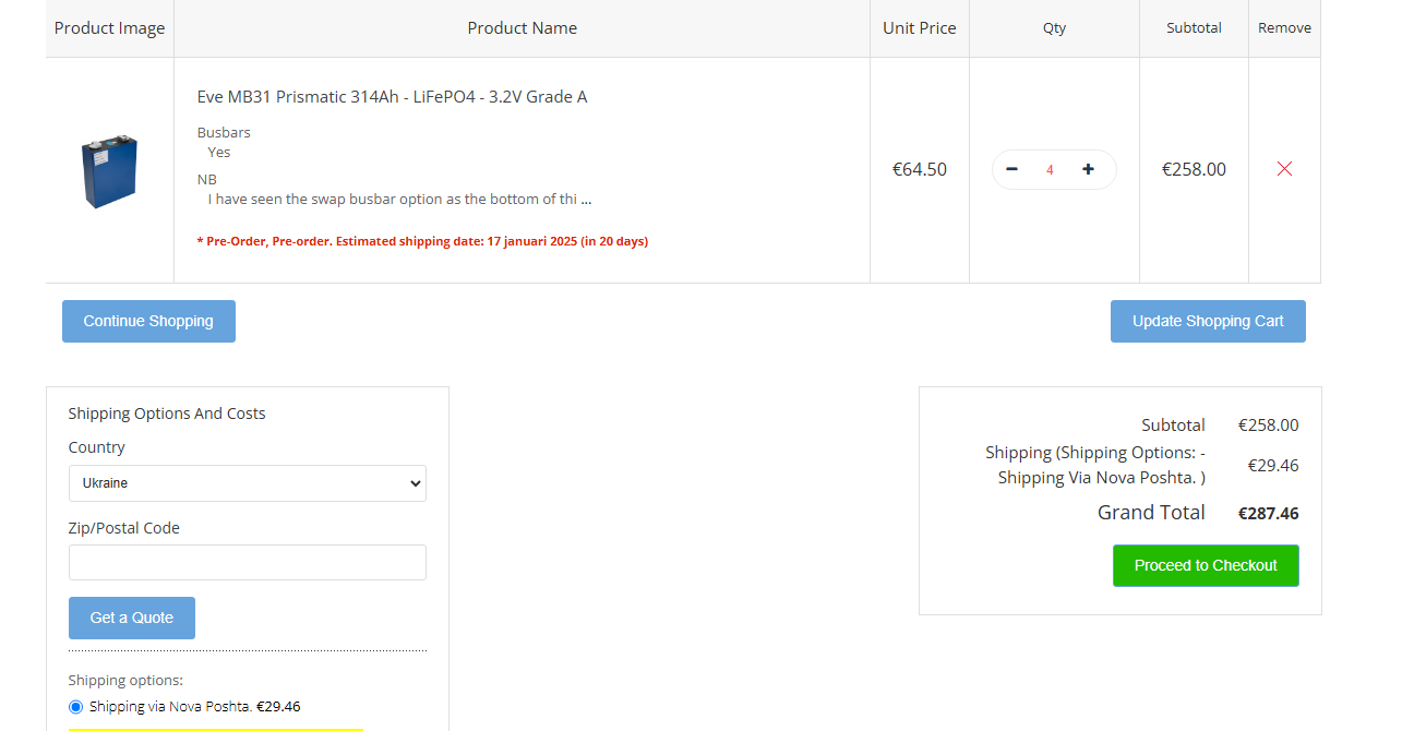

Vikctor Опубліковано: 28 грудня 2024 Поділитись Опубліковано: 28 грудня 2024 5 часов назад, Фрай сказал: Учора в Епіку побачив цілу купу ліфепо Цікаво наскільки велика різниця між покупкою і доставкою на тому ж нконі? Крайня праворуч позиція на нконі наразі по 64,5 євро + 11 євро за доставку, тобто разом 75,5 євро або 3350грн. Це за комірки грейд А з терміналами під подвійне кріплення та з бусбарами. Було б дивно якби герегі щось дешево продавали б. 1 Посилання на коментар Поділитися на інших сайтах More sharing options...
Фрай Опубліковано: 28 грудня 2024 Поділитись Опубліковано: 28 грудня 2024 О, дякую за просвіту, таки епік за часи війни перестав бути магазом доступними цінами. 1 Посилання на коментар Поділитися на інших сайтах More sharing options...
ЯД Опубліковано: 28 грудня 2024 Поділитись Опубліковано: 28 грудня 2024 (змінено) 43 хвилини тому, Фрай сказав: О, дякую за просвіту, таки епік за часи війни перестав бути магазом доступними цінами. Он когда либо был таким? У них по-моему всегда маржа в 200% была Змінено 28 грудня 2024 користувачем ЯД Посилання на коментар Поділитися на інших сайтах More sharing options...
Фрай Опубліковано: 28 грудня 2024 Поділитись Опубліковано: 28 грудня 2024 Та ні, колись там ціни були більш доступні ніж на ринку і якщо ти в них закупався то ще й знижки давали, а зараз вкотре звернув увагу, що таки переплачуєш. Хоча та ж побутова техніка поки що тримається на рівні. 1 Посилання на коментар Поділитися на інших сайтах More sharing options...
