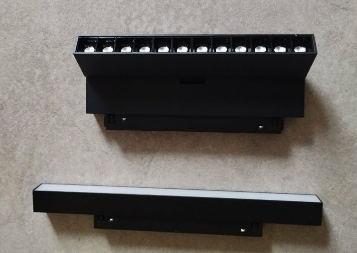

Размышление по теме. Сейчас очень популярны магнитные трековые системы освещения. Каждый второй проект обязательно с такой шиной. Все магнитные системы - на 48 Вольт. Блоки питания можно брать встроенные в шину либо выносные, чаще всего предлагаю Mean Well серии HDR - на DIN рейку в шит.
Если переводить все питание квартиры на 48 Вольт, можно смело использовать либо готовую систему либо отдельные компоненты - линейки, прожекторы, линзованные светильники DOT и т.д.
Если Вы твёрдо нацелились на собственное изготовление, как минимум, можно позаимствовать схемотехнику, там она уже отработана для промышленного производства.

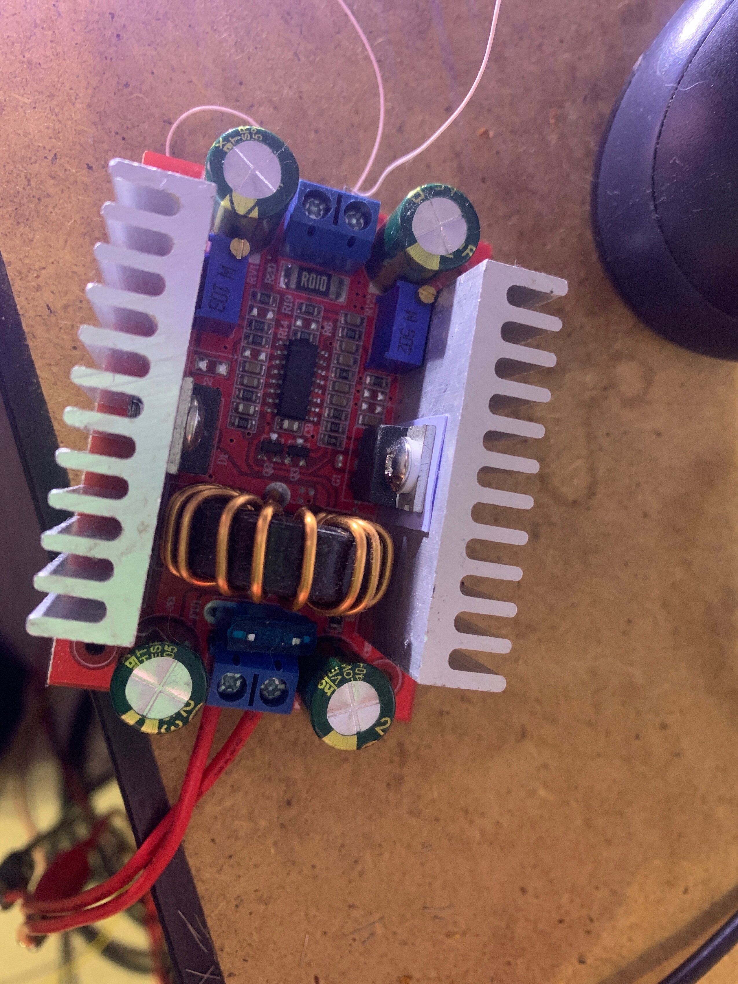

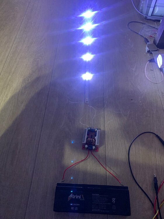

Приехала «повышайка». Купил просто чтоб руки занять. Линейка светодиодов на 30В.
каждый элемент составной на 6вольт.
Змінено користувачем Спартак

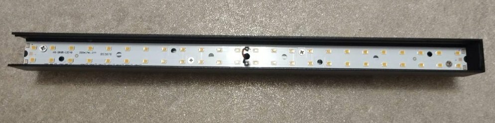

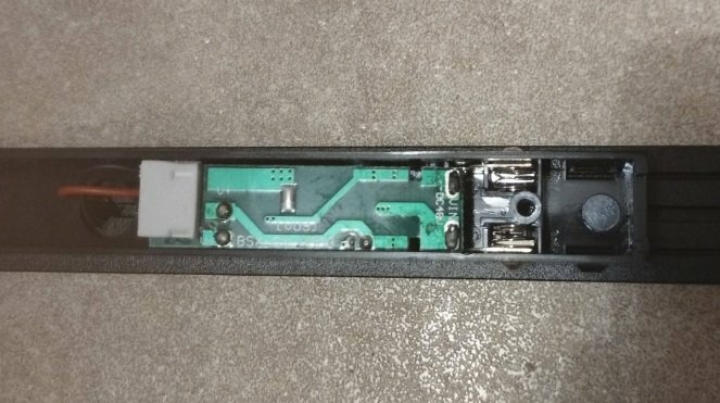

Имел в виду начинку светильников. Мне, например, всегда было интересно - что там внутри. Сегодня не поленился и разобрал линейку 10 Вт, выкладываю фото. Сам источник света - плата с 48 светодиодами, похоже, 3528. Как соединены - непонятно, нужно прозванивать.

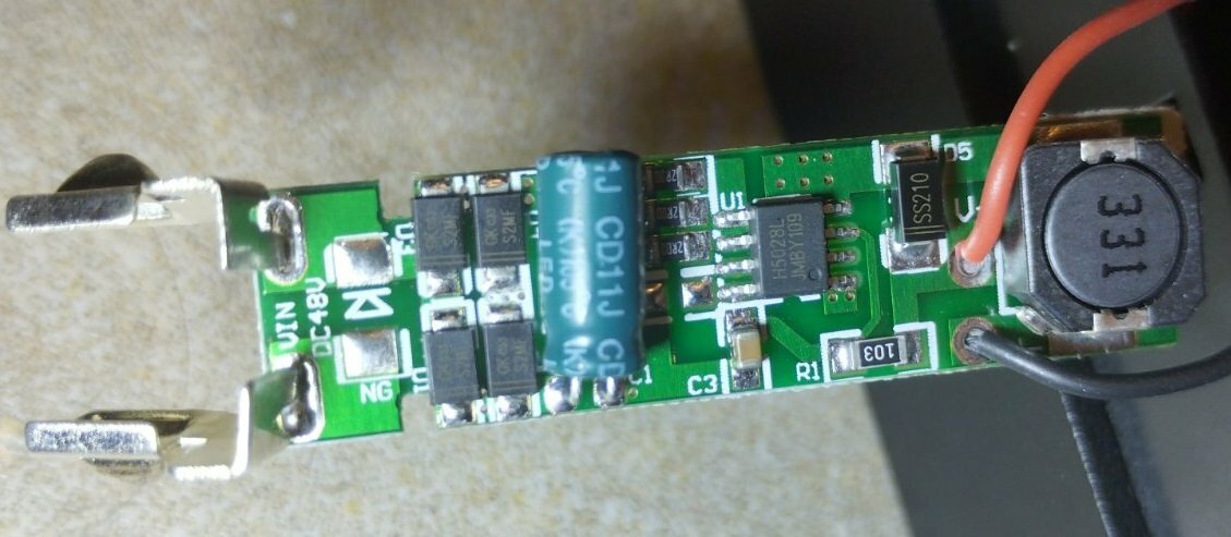

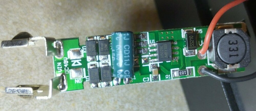

Питание заходит через небольшую плату, назначение которой мне непонятно. Может, электронщики на форуме растолкуют.
14 минут назад, engeneer сказал:
гуглітся як китайський 130кгц шим-драйвер для лед на напругу 8-100в та струм 1.5а. заявлена ефективність до 95%

Включены светодиоды по 2 параллельно и двумя параллельными ветками. Таким образом около 36-40 вольт питания нужно.
ШИМ контроллер делает из 48 входных необходимые 36-40. Либо стабилизирует ток.
Но я с самого начала писал о том что хочу отказаться от электроники внутри ламп. Только светодиоды.
