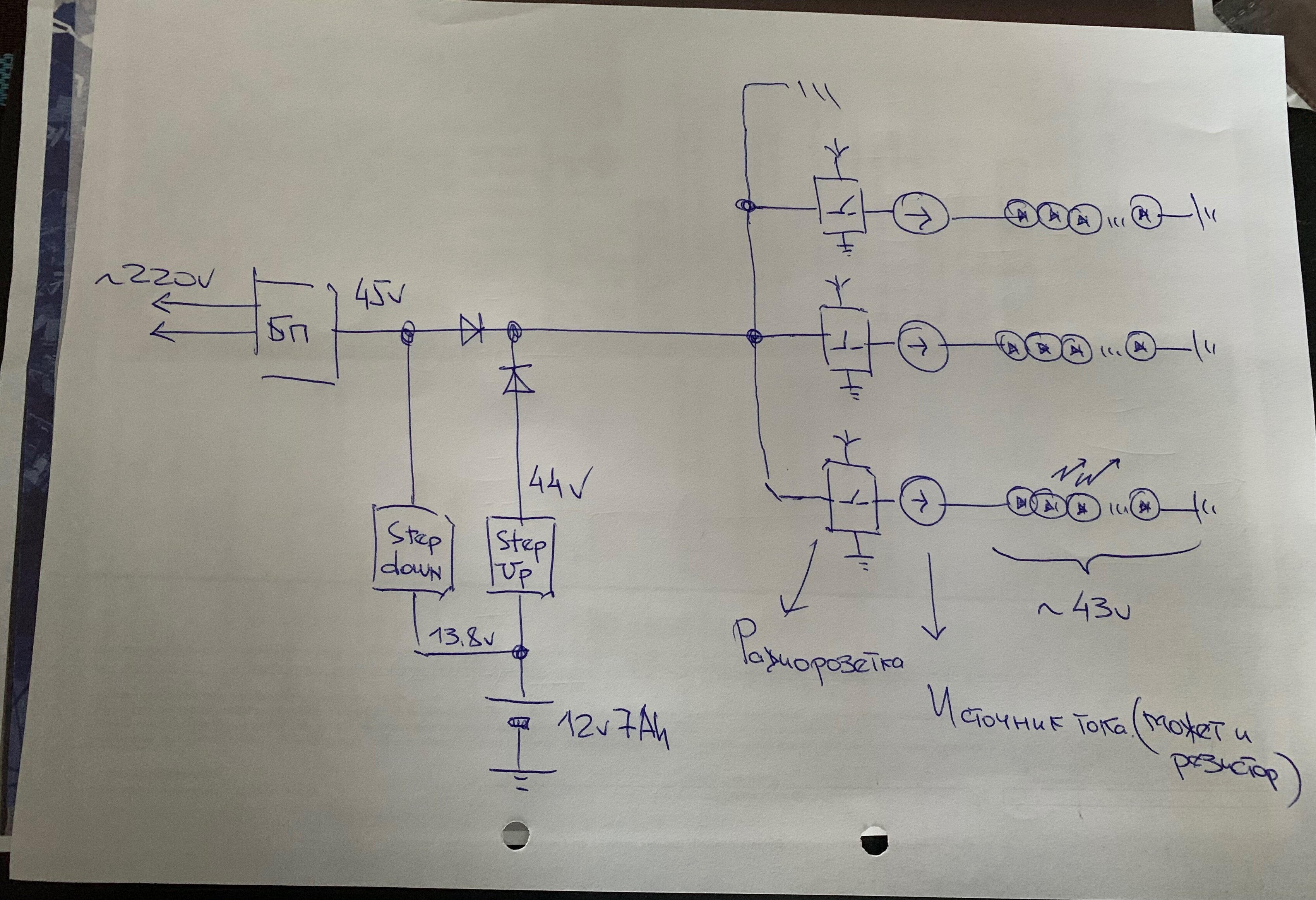

Всем доброго. Что если провести последовательно во все комнаты двух- жильный медный провод с сечением 2,5 на ток приблизительно 25-30А. Подать на него около 45 Вольт
А комнатах подключать Led лампы запитывая их от 45 через источники тока, минимизируя тепловые потери. Кол-во светодиодов подбирать так чтоб как можно меньше оставалось для потерь в тепло.
Включать и отключать свет по радиоканалу, используя радиорозетки.

Идея в целом неплохая, но нужно детализировать.
Напряжение стандартизировать в 48 Вольт - это низкая сторона многих моделей мощных ИБП (от 2 кВт и выше).
Рассчитать мощности исходя из 2...3 Вт светодиодов на квадратный метр площади
Разработать светильники с низковольтными токовыми драйверами (их придется собирать самостоятельно)
Рассчитать токи и падение напряжения на линии в зависимости от длины трасс

источники бесперебойного питания я не рассматривал вообще. Это мне не нужно по идее. Простой БП от среднего уровня производителя на 45В. Таких есть. Токи небольшие на таком напряжении нужны, это цена 300 грн за девайс. Что касается мощности, то специально посчитал квартиру. Сейчас все включено, везде свет устраивает всех. 50Вт всего
1 минуту назад, Спартак сказал:
У себя на доме кроме основной разводки света сделал параллельную на 12 Вольт - от ИБП - для ночников. Они у меня во всех помещениях. В санузлах и в погребе работают всегда. В коридорах и на лестницах включаются от сумеречного датчика. В спальнях - от отдельного выключателя. Систему эту сделал в 2009 году, по сей день работает как часы, за все годы заменил пару прогоревших "светлячков". В основном, они сделаны из одного кластера диодной ленты, некоторые из одного выводного светодиода через резистор. Основной смысл системы был именно в энергонезависимых подсветках. Но во время блекаутов прошлой зимы подсветки очень выручали.
Вся система обошлась в копейки - сто метров кабеля 2х0,75, два щитка по 12 модулей, пару метров ленты из обрезков. Но у меня все линии от помещений приходят в щиты.
Весь смысл именно в резервном освещении.
Если это будет основной свет от сети через блок питания - какой смысл в затратах времени и денег?

смысл в том чтоб избавится от лишних сущностей. А резервное освещение получается автоматически без дополнительной проводки. Если нет в доме 220В то БП отключен, но АКБ вполне себе можно подключить к системе. Схему можно несложную придумать. Чем проще - тем лучше.
Система не получится простой. 45 Вольт позволит подключить к одному драйверу не больше 12 одноваттных диодов, этого хватит на 6 кв.м площади. На комнату 18 кв нужен светильник 36 Вт, то есть с тремя драйверами.
Отдельная тема - радиовыключатели. Качественные стоят больших денег (Gira, Jung, Teleco, Inels и т.п). Некачественные будут глючить и влиять друг на друга.
Аккумуляторы 48 В - это либо четыре АКБ по 12 последовательно либо сборка LiFePO4. Чем ее заряжать если нет ИБП?
13 минут назад, engeneer сказал:
Мощность можно поднимать либо более мощными диодами, либо параллельным подключением слабых.
акб достаточно одного 12в. С повышающим преобразователем.
в общем нарисую при случае схему
что касается радиорозеток, то это отдельный разговор. Но они в целом есть.

От тех же 45. Есть и такие.
недостаток єтой затеи в том что все светильники, люстры и бра с торшерами нужно или переделывать или вообще делать самому. Это минус жирный.

Вариант "резистор" - для мощных диодов совсем плохой, нужен низковольтный токовый драйвер.
С драйверами тоже проблема - они есть на 12, 24 и на 30 Вольт, дальше идут на 220 Вольт.
По поводу DC-DC преобразователей - можно.
Но в целом схема получается громоздкой и дорогой. Не знаю, насколько это оправдано.

по поводу цены не могу согласиться. Ведь именно для того стоб сделать все как можно проще и дешевле все и нужно!)
резистор (или источник тока) нужен чтоб обеспечить равномерность и стабильность свечения всех ламп в доме. Без него включение одной лампы может отражаться на яркости других включенных. Едва-едва, но глаз увидит.
цена такого стабилизатора может поместиться в чашку кофе. Если это источник тока с преобразователем - можно разное кол-во светодиодов. Если это источник напряжения - фиксированное кол-во светодиодов.
Просто много зависит от конкретной конфигурации проводки и ее параметров.
Хочу вообще отказаться от стабилизирующих компонентов. Напряжение и светодиоды подогнать.
Ну например светодиоды 3х вольтовые. Тогда напряжение с БП поставить 45в. Диодов 15 в лампе. Пусть диоды 1Вт. Тогда сумарно это 15Вт и ток 0,33А
на проводах (сто метров провода 0,6Ом) упадет около 0,2в  от 45 останется 44,8в после включения одной лампы
Приблизительно можно оценить что включение одной лампы будет влиять на работу других, но на практике хз
Зачем вообще в каждом осветительном приборе что-то кроме светодиодов? Зачем выключатель с заштробленым проводом в стену, зачем 220в если светодиод 3в?

1) Погано уявляю як реалізувати захист кабельної лінії з постійним струмом 25-30 А.
2) Ресурс радіорозетки при комутації постійного струму теж під великим питанням.
2.5) Якщо вже кортить зробити мережу на постійному струмі, раджу робити мінімальної потужності, тоді навіть колхозний варіант буде відносно безпечним з пожежної точки зору.
25-30А ? Это провод выдерживает столько. Но нужно не его (провода) мощность, а его низкое (0,007Ом/м) сопротивлетие.
если включить весь дом то это около 2А , которые на низком сопротивлении относительно толстого провода (2,5мм2) дают маленькие потери на нагрев.  Я выше писал.
и речь не о том что там хочется или нет. Речь о технической альтернативе, со своими плюсами и минусами.
что касается безопасности: я правильно понимаю что в щитках минимальный автомат 16А ? Это на 220в около 3кВт да еще и отщелкивает автомат не в 16..
представьте себе: 3кВт неконтролируемой мощности по сути в каждом доме, в каждой лампе, в каждом выключателе любого дома!
а здесь блок питания на 150Вт. Это его максимум, он больше не умеет в принципе. Если закоротить провод то БП менее опасен чем любая закороченная эл. Точка в доме под 220в.

Почему не изучил? Немного разбираюсь. Я о том что много "инерции" в вопросе освещения жилых помещений. Время то новое, все меняется.
Современные светодиоды используемые в освещении и правда 3Вольта. Иногда сборка на 6 вольт в одном корпусе встречаются. Вот совсем недавно видел такой светодиод. Но когда я говорю о питании светодиодов от 45 вольт то имеется в виду питание последовательно включенных 15 штук по 3 вольта! То есть, если питать 15 последовательно включенных трехвольтовых светодиодов от БП с напряжением 45 вольт то ничего больше для работы этих светодиодов не нужно. Вообще ничего.
45 это своего рода компромис между бестолковыми 220 переменки и 12В постоянки которые потребуют для передачи мощности большие токи (зависимость квадратичная P=I2R) B А провод 2,5мм2 нужно именно потому что у него сопротивление удельное маленькое (0,006-0,007Ом на метр.)

Я только не понял момента - вы хотите во всём доме последовательно подключать, или последовательно в отдельном помещении, и помещения паралельно?
Как по мне самое противное в последовательности - перегорание какого либо диода. А они все равно перегорает по разным причинам. И обычно в самый "нужный" момент)

левая рука на первый этаж, правая рука на второй. пальцы левой руки - помещения первого, пальцы правой - помещения второго. Речь идет о освещении. С заделом для автономного питания от солнечной батареи. Ну типа вообще отказаться от сети для освещения
Світлодіоди правильно живити джерелом струму, а не напруги. Якщо з'єднати 15 світлодіодів послідовно, то їх треба підбирати по падінню напруги на кожному. Інакше на одиному з ланцюгів може бути струм більше оптимального і світлодіоди швидко з ладу, а на іншому буде меньше і ланцюг буде тускло світити. Також яскравість буде сильно залежати від напруги. Просяде напруга до 43В і все буде світити в 2 раза тускліше. З якою точністю Ви плануєте стабілізувати напругу на рівні 45В? Загалом порадив би придумати щось інше, а ще краще користуватись готовими рішеннями.

В любой конкретный момент, через последовательно включенные светодиоды течет одинаковый ток. Как в случае с работой от источника тока так и в случае работы от источника напряжения. Источники тока для светодиодов используют чтоб стабилизировать яркость их свечения. На практике в основном используют источники напряжения. Все вот эти светодиодные ленты и тп подключаются к бп 12в
Если блок питания сможет обеспечить мощность достаточную то и включенные по описываемой схеме светодиоды будут адекватно работать.
в обшем я попробую при случае сделать такую схему.
