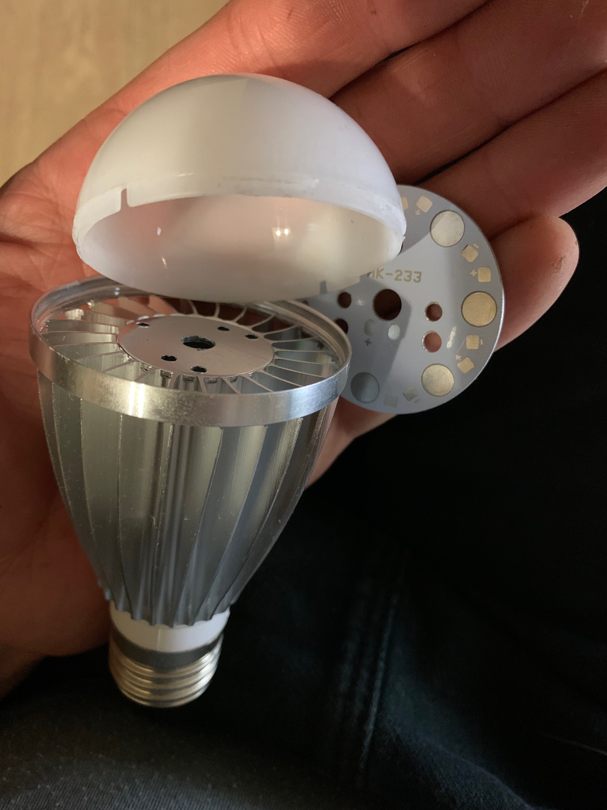

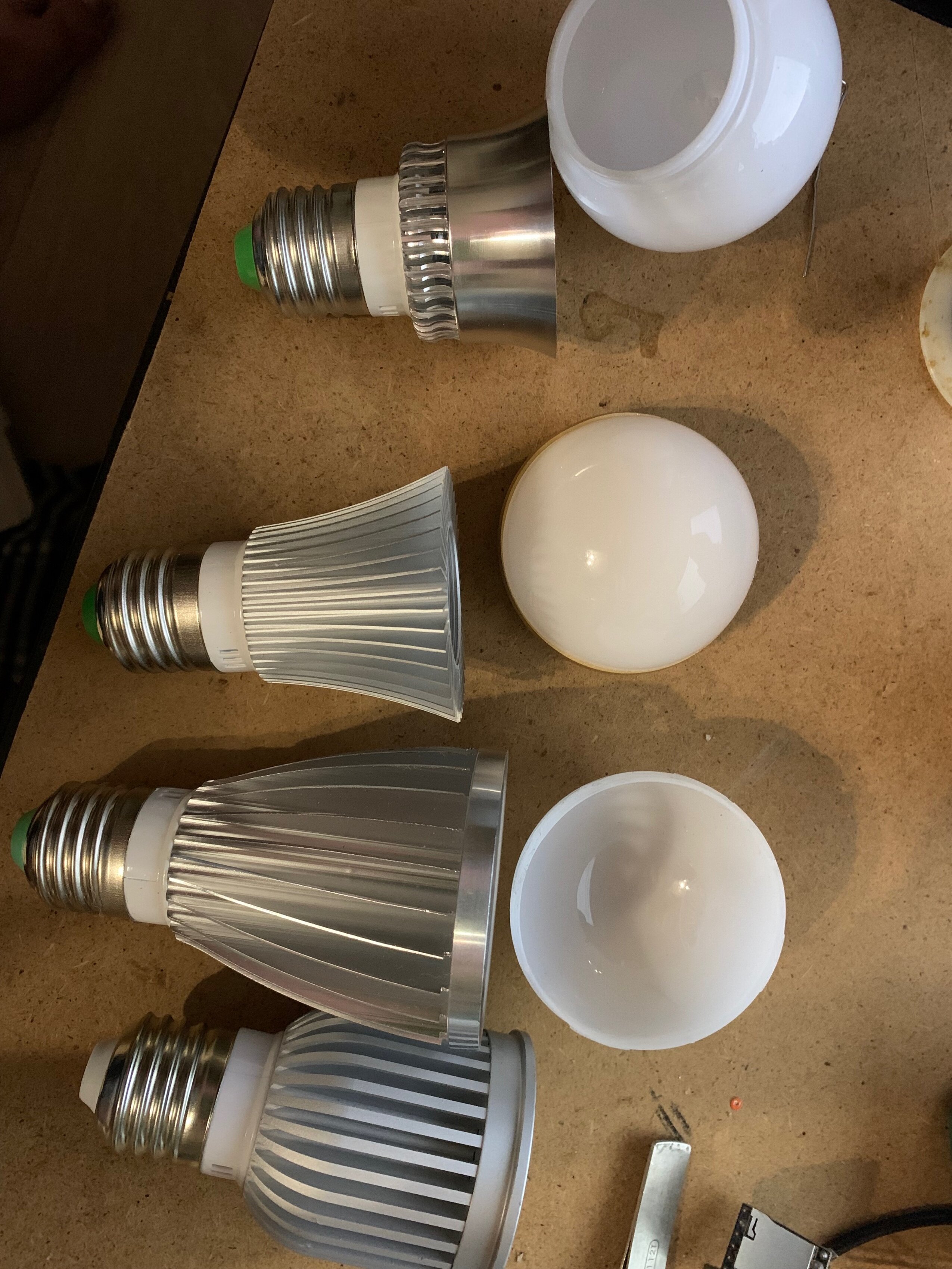

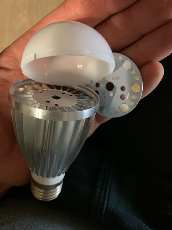

Немного разобрался в проводах и светодиодах. Купил на пробу вот такое:
3,5,7 ватт. Радиаторы алюминий
Змінено користувачем Спартак
14 часов назад, Спартак сказал:
Вы купили новые лампы и сразу разобрали их ? а зачем ?
10 часов назад, igorrius сказал:
Это новые корпуса для ламп. Для самостоятельной сборки. Ну вот типа для таких как я. Китайцы подсуетились.
2 часа назад, Спартак сказал:
Планируете набирать цепочки диодов на 48 Вольт DC без драйвера?
1 час назад, engeneer сказал:
Пока обдумываю разные варианты. Но типа того.
