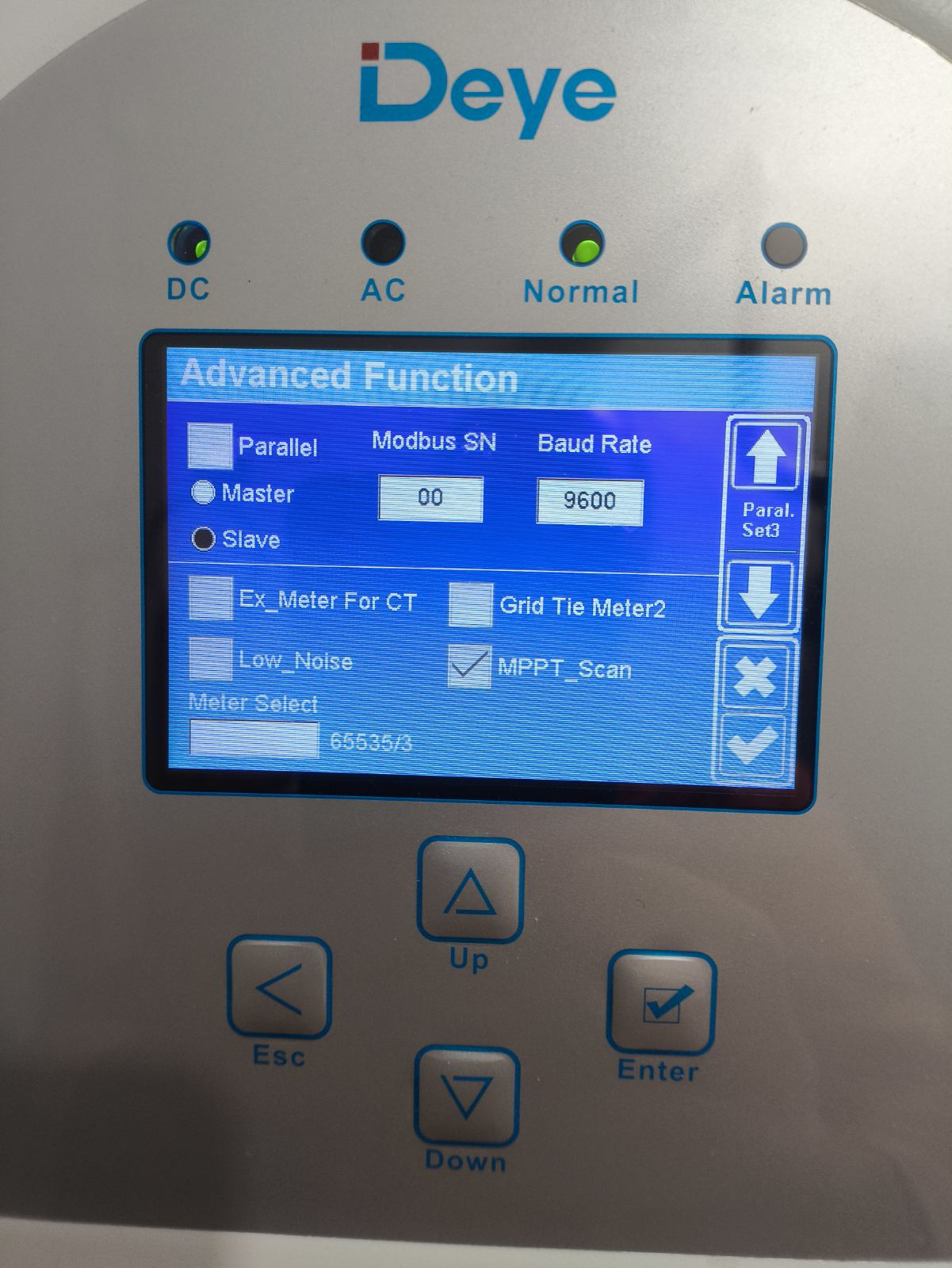

volomoto Опубліковано: 20 січня Поділитись Опубліковано: 20 січня Тільки що, Vikctor сказав: Вже все виправили - маю ангійський інтерфейс. Є тепер MPPT scan? Посилання на коментар Поділитися на інших сайтах More sharing options...
beavis Опубліковано: 20 січня Поділитись Опубліковано: 20 січня 27 хвилин тому, Vikctor сказав: Щось там з підтримкою щось не те чи може русня в саппорт пролізла. Запитав чи обов'язково залишити українську мову. думаю українська у них ставить якимсь окремим пакетом просто і схоже не завжди рівно. тому він/вона і запитали. 1 Посилання на коментар Поділитися на інших сайтах More sharing options...
Vikctor Опубліковано: 20 січня Поділитись Опубліковано: 20 січня (змінено) 28 минут назад, volomoto сказал: Є тепер MPPT scan? Ні. Змінено 20 січня користувачем Vikctor Посилання на коментар Поділитися на інших сайтах More sharing options...
МакДо Опубліковано: 20 січня Поділитись Опубліковано: 20 січня 57 хвилин тому, Vikctor сказав: Ні. Далі в меню. Ледь не остання сторінка. 2 Посилання на коментар Поділитися на інших сайтах More sharing options...
Vikctor Опубліковано: 20 січня Поділитись Опубліковано: 20 січня 1 час назад, МакДо сказал: Далі в меню. Ледь не остання сторінка. Точно є! Може й раніше було - я в ці хащі не ходив.) Активував цю функцію. Подивимось як воно працюватиме. 4 Посилання на коментар Поділитися на інших сайтах More sharing options...
МакДо Опубліковано: 20 січня Поділитись Опубліковано: 20 січня 54 хвилини тому, Vikctor сказав: Може й раніше було - я в ці хащі не ходив В старих прошивках точно не було. Можливо в 1172 з'явилася, але я як і ви перескочив відразу на 1175 54 хвилини тому, Vikctor сказав: Подивимось як воно працюватиме Обов'язково поділіться досвідом 1 Посилання на коментар Поділитися на інших сайтах More sharing options...

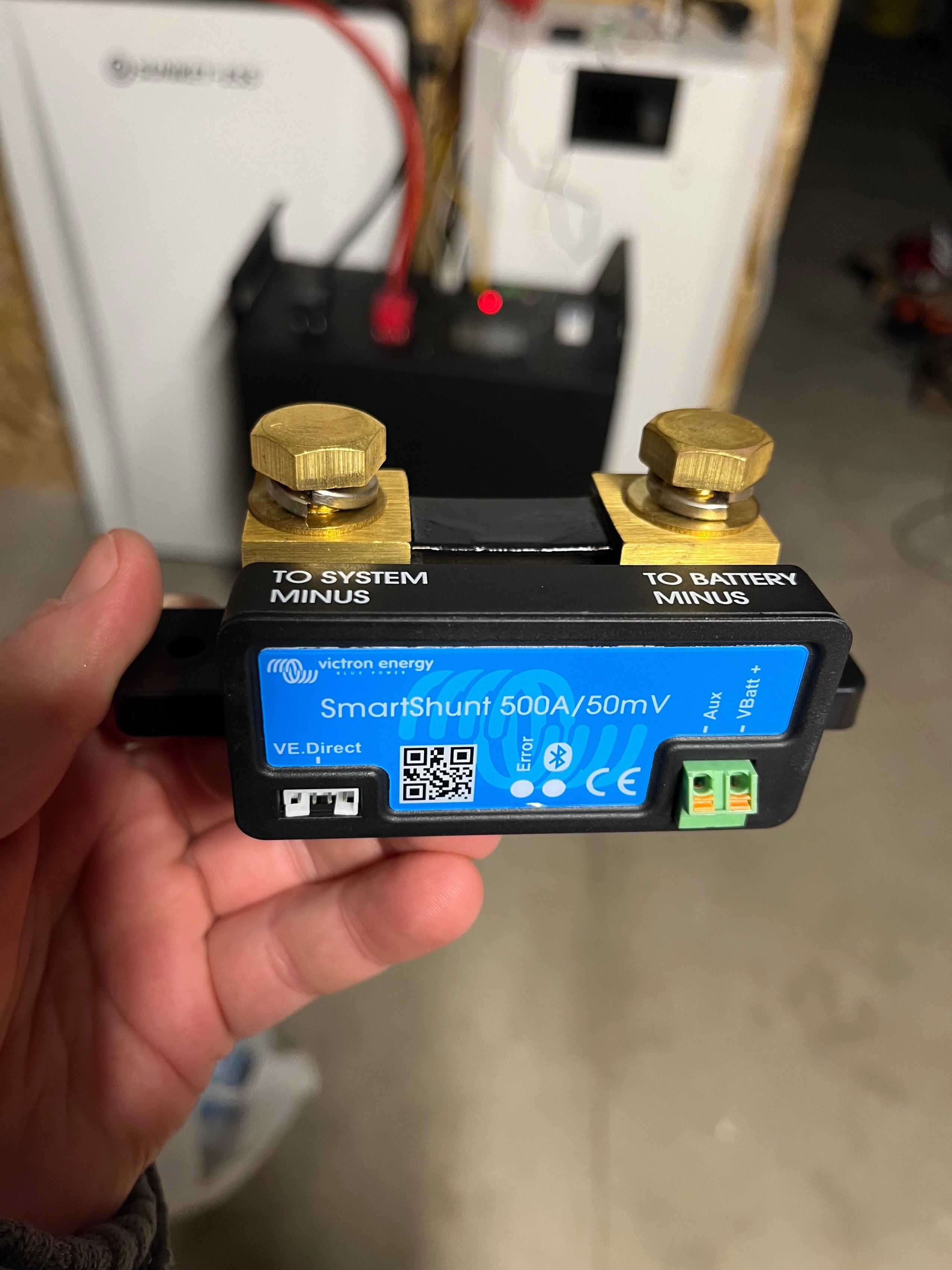

МакДо Опубліковано: 20 січня Поділитись Опубліковано: 20 січня 14.01.2026 в 21:36, МакДо сказав: Доречі, он я замовив на днях звідти смарт шунт, то як приїде - точно скажу скільки то зайняло часу від моменту замовлення @Vikctor, як і обіцяв. Замовив його в пʼятницю увечері 09.01, 10.01 та 11.01 - вихідні. 12.01 його забрала НП та ось щойно, 20.01 я його отримав. Тобто чесних 8 діб. Не впевнений, що так вийде з комірками, але швидкість доставки зросла. 3 Посилання на коментар Поділитися на інших сайтах More sharing options...
Vikctor Опубліковано: 20 січня Поділитись Опубліковано: 20 січня 3 минуты назад, МакДо сказал: @Vikctor, як і обіцяв. Замовив його в пʼятницю увечері 09.01, 10.01 та 11.01 - вихідні. 12.01 його забрала НП та ось щойно, 20.01 я його отримав. Тобто чесних 8 діб. Не впевнений, що так вийде з комірками, але швидкість доставки зросла. Всюди де НП заходить замість кволого міста швидкість зростає. А в нього проста інтеграція чи тільки через складні інструменти типу HA? 1 Посилання на коментар Поділитися на інших сайтах More sharing options...
МакДо Опубліковано: 20 січня Поділитись Опубліковано: 20 січня 6 хвилин тому, Vikctor сказав: Всюди де НП заходить замість кволого міста швидкість зростає. А в нього проста інтеграція чи тільки через складні інструменти типу HA? Через на перший погляд складні) 1 1 Посилання на коментар Поділитися на інших сайтах More sharing options...

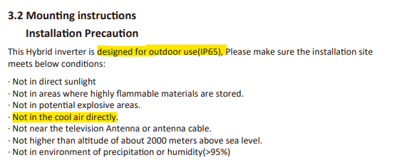

Perforator21 Опубліковано: 21 січня Поділитись Опубліковано: 21 січня Панове, маю питання щодо допустимості встановлення Дея 6 кВт назовні будинку під навісом, бо в інструкції якось незрозуміло написано: спочатку "може встановлюватись назовні" а потім через пару абзаців "Not in the cool air directly" P.S.: В моїх умовах, якщо не вийде встановити на вулиці, прийдеться встановлювати у приміщенні, всередині шафи, но цей варіант трохи геморний, буде потрібно городити якійсь колхоз з вентіляторів щоб влітку забирати ті 200-300 Вт теплової енергії які інвертор виробляє. Що порадите? Посилання на коментар Поділитися на інших сайтах More sharing options...
volomoto Опубліковано: 21 січня Поділитись Опубліковано: 21 січня 16 хвилин тому, Perforator21 сказав: Панове, маю питання щодо допустимості встановлення Дея 6 кВт назовні будинку під навісом, бо в інструкції якось незрозуміло написано: спочатку "може встановлюватись назовні" а потім через пару абзаців "Not in the cool air directly" То якась китайська англійська і загалом можна встановлювати надворі, головне щоб на нього прямо не світило сонце і не текла по ньому вода. Акумулятори, звичайно, мають бути в приміщенні. 3 Посилання на коментар Поділитися на інших сайтах More sharing options...

beavis Опубліковано: 21 січня Поділитись Опубліковано: 21 січня 1 годину тому, volomoto сказав: загалом можна встановлювати надворі тут головне щоб не було конденсату всередині при перепадах температури, бо у мене в щитку з автоматами на вулиці дверка льодом покрита. а гріються вони менше інвертора... Посилання на коментар Поділитися на інших сайтах More sharing options...
volomoto Опубліковано: 21 січня Поділитись Опубліковано: 21 січня 31 хвилину тому, DimaF сказав: Там вроде по температуре до -15 вроде. До -40 завжди було. Посилання на коментар Поділитися на інших сайтах More sharing options...
volomoto Опубліковано: 21 січня Поділитись Опубліковано: 21 січня 15 хвилин тому, beavis сказав: тут головне щоб не було конденсату всередині при перепадах температури, бо у мене в щитку з автоматами на вулиці дверка льодом покрита. а гріються вони менше інвертора... Для того є кабельні сальники, щоб повітря туди-сюди не ходило. Але навіть якщо воно і буде трохи ходити, то не буде конденсату, бо інвертор, який працює, завжди тепліший, ніж навколишнє середовище. 4 Посилання на коментар Поділитися на інших сайтах More sharing options...

Vikctor Опубліковано: 21 січня Поділитись Опубліковано: 21 січня 3 часа назад, volomoto сказал: То якась китайська англійська і загалом можна встановлювати надворі, головне щоб на нього прямо не світило сонце і не текла по ньому вода. Акумулятори, звичайно, мають бути в приміщенні. Відносно води це точна інформація? Бо бачив на фото, де пан далєт чи як там його встановлював інвертори на фасадах будинків клієнтів. Ну напевно дахові звіси якось захищають від частини опадів, але точно не завжди. Посилання на коментар Поділитися на інших сайтах More sharing options...
