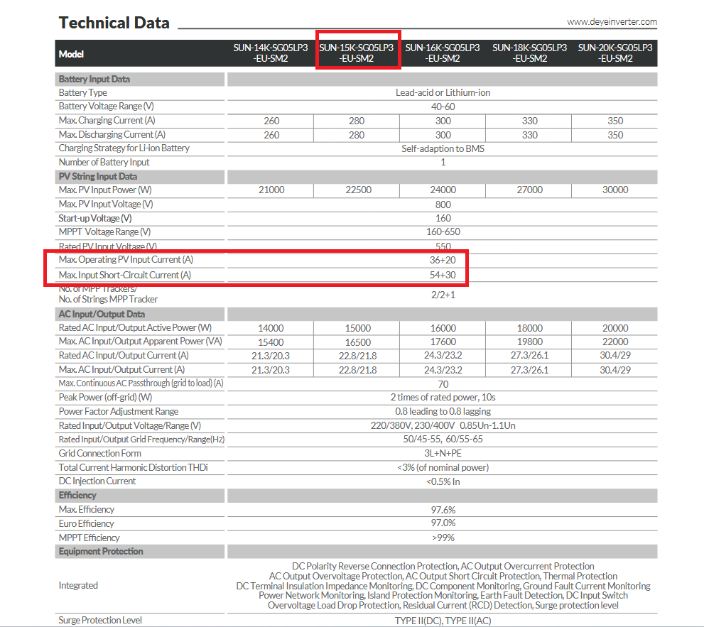

Vikctor Опубліковано: 27 січня Поділитись Опубліковано: 27 січня (змінено) Допоможіть розібратись яки панелі за струмовими характеристиками потрібні для цього інвертору. Я не розумію що таке +20 та +30 в обведеній рамці. Якись дивні панелі доведеться шукати для нього. Вірно розумію що для спареного трекеру потрібні панелі близькі до 27А (максимальний струм МРРТ трекера) й можно об'єднати 2 стрінги, а для одинарного трекера взагалі потрібно шукати панелі близькі до 36А? Диапазон напруги МРРТ наче звичайний для 3ф деє й тому в стрінг спокійно стають до 11-12 панелей. Змінено 27 січня користувачем Vikctor Посилання на коментар Поділитися на інших сайтах More sharing options...
МакДо Опубліковано: 27 січня Поділитись Опубліковано: 27 січня +20 та +30 це характеристики PV2 Посилання на коментар Поділитися на інших сайтах More sharing options...
Vikctor Опубліковано: 27 січня Поділитись Опубліковано: 27 січня 23 минуты назад, МакДо сказал: +20 та +30 це характеристики PV2 Ви маєте на увазі що в якись з цих п'яти моделей інверторів PV1 = 36А, а PV2 = 20А, тоді як в інших (більш потужних в ряду) PV1 = 54А, а PV2 = 30А? Посилання на коментар Поділитися на інших сайтах More sharing options...

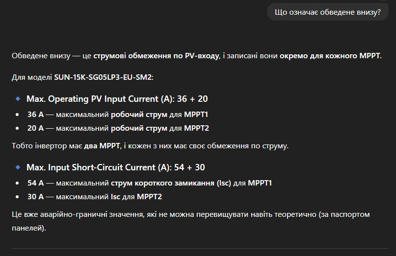

TaurosRMK Опубліковано: 27 січня Поділитись Опубліковано: 27 січня chatgpt.com Користуйтеся 2 Посилання на коментар Поділитися на інших сайтах More sharing options...
МакДо Опубліковано: 27 січня Поділитись Опубліковано: 27 січня 15 хвилин тому, Vikctor сказав: Ви маєте на увазі що в якись з цих п'яти моделей інверторів PV1 = 36А, а PV2 = 20А, тоді як в інших (більш потужних в ряду) PV1 = 54А, а PV2 = 30А? Ні. Operating - це типу нормальний робочий струм. Max - це типу максимальний струм, який не варто перевищувати. І виходить так, що вся лінійка має однакові mppt 1 1 Посилання на коментар Поділитися на інших сайтах More sharing options...
volomoto Опубліковано: 27 січня Поділитись Опубліковано: 27 січня 3 години тому, Vikctor сказав: Я не розумію що таке +20 та +30 в обведеній рамці. Якись дивні панелі доведеться шукати для нього. Operating current — це макс струм, який MPPT буде брати із сонячних, полів, які підключені до нього. Це струм саме на трекер, а не на стрінг. Short circuit current — це макс струм короткого замикання сонячних полів, які підключені до трекера. Imp панелей може перевищувати max operating current, тоді інвертор просто обріже струм на максимальному значенні. Але в той ще час, сама Isc не може перевищувати максимальне значення. 2 1 Посилання на коментар Поділитися на інших сайтах More sharing options...
Vikctor Опубліковано: 27 січня Поділитись Опубліковано: 27 січня 7 минут назад, volomoto сказал: Operating current — це макс струм, який MPPT буде брати із сонячних, полів, які підключені до нього. Це струм саме на трекер, а не на стрінг. Short circuit current — це макс струм короткого замикання сонячних полів, які підключені до трекера. Imp панелей може перевищувати max operating current, тоді інвертор просто обріже струм на максимальному значенні. Але в той ще час, сама Isc не може перевищувати максимальне значення. Класні інвертори. Получається їх власники можуть обирати панелі зі значно ширшого спектору ніж ми. Маю на увазі стандартну деєвську низьковольтну 3ф лінійку до 12кВт. Райзени сюди теж аж бігом заходять. Посилання на коментар Поділитися на інших сайтах More sharing options...

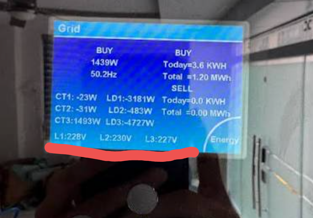

ЯД Опубліковано: 30 січня Поділитись Опубліковано: 30 січня (змінено) 57 хвилин тому, k-master сказав: Може й так, але ж як про це дізнатись від інвертора? Кликните по иконке сети, в самой нижней строке будет показывать напряжение в сети, если есть сеть, даже если выше допустимых параметров Картинка из инета Змінено 30 січня користувачем ЯД Посилання на коментар Поділитися на інших сайтах More sharing options...
k-master Опубліковано: 31 січня Поділитись Опубліковано: 31 січня 11 годин тому, ЯД сказав: Кликните по иконке сети, в самой нижней строке будет показывать напряжение в сети, если есть сеть, даже если выше допустимых параметров Картинка из инета Та це я дивився, там нічого цікавого - усі напруги виглядають норм. Це здається десь поганий контакт на лінії, чи крига намерзла і воно коротить бо воно почалось після того як цілий день був вітер з дощом а потім почався мороз. Інвертор переходить на батарейку, але всі напруги ок і без зміни напруги він просто потім через 30 секунд повертається назад на мережу. Я стояв біля нього але нічого не помітив. Лічильник показує міжфазне 380/375/390. Тобто таке враження що щось відбувається на протязі мілісекунд, але достатньо щоб інвертор перемикнувся на батарейку. 1 Посилання на коментар Поділитися на інших сайтах More sharing options...
