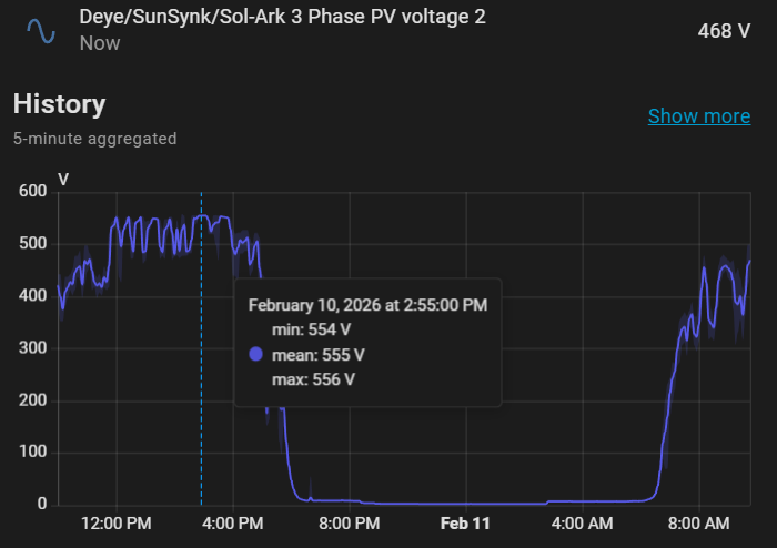

Huntercat Опубліковано: 11 лютого Поділитись Опубліковано: 11 лютого 20 часов назад, МакДо сказал: Так. В мене на 12k sg04lp3 навішано 38 панелей: 14 (450Вт) на південь, 12 (615Вт) на сх та 12 (615Вт) на зх. І як ваші 14шт 450в в зимку без сонця? (доречі яка саме модель?) ШІ впевнено топить за Тріну мотивуючи тим що стрінг з 13 панелей ідеально попадає в номінальну напругу МППТ інвертора, тож максимальне КПД і все таке, і навіть низький струм його не відлякує Посилання на коментар Поділитися на інших сайтах More sharing options...
МакДо Опубліковано: 11 лютого Поділитись Опубліковано: 11 лютого (змінено) 15 хвилин тому, Huntercat сказав: І як ваші 14шт 450в в зимку без сонця? (доречі яка саме модель?) ШІ впевнено топить за Тріну мотивуючи тим що стрінг з 13 панелей ідеально попадає в номінальну напругу МППТ інвертора, тож максимальне КПД і все таке, і навіть низький струм його не відлякує Та норм як для трекера з макс напругою 800в Панелі Longi LR5-54HTH-435 Змінено 11 лютого користувачем МакДо 1 2 Посилання на коментар Поділитися на інших сайтах More sharing options...
