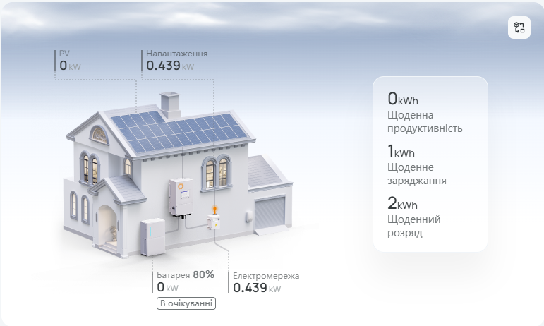

Альт Опубліковано: 23 лютого Поділитись Опубліковано: 23 лютого Deye,сонячний інвертор. Низька напруга та змерзлий акумулятор. 1 Посилання на коментар Поділитися на інших сайтах More sharing options...
mib Опубліковано: 23 лютого Поділитись Опубліковано: 23 лютого 59 минут назад, Альт сказал: Deye,сонячний інвертор. Низька напруга та змерзлий акумулятор. 180 я не видел с декабря месяца Стоит в настройках 155 Ну и ящик для акб нужно сделать больше и туда любую грелку, у меня коврики для ног можно греющий саморег да что угодно 1 1 Посилання на коментар Поділитися на інших сайтах More sharing options...
DimaF Опубліковано: 23 лютого Поділитись Опубліковано: 23 лютого 29 минут назад, mib сказал: 180 я не видел с декабря месяца Стоит в настройках 155 Ну и ящик для акб нужно сделать больше и туда любую грелку, у меня коврики для ног можно греющий саморег да что угодно Снизил нижний порог до 170, и коврик с подогревом в ящик) Температура батарей в неотапливаемом гараже +15-20 градусов) 1 1 Посилання на коментар Поділитися на інших сайтах More sharing options...
