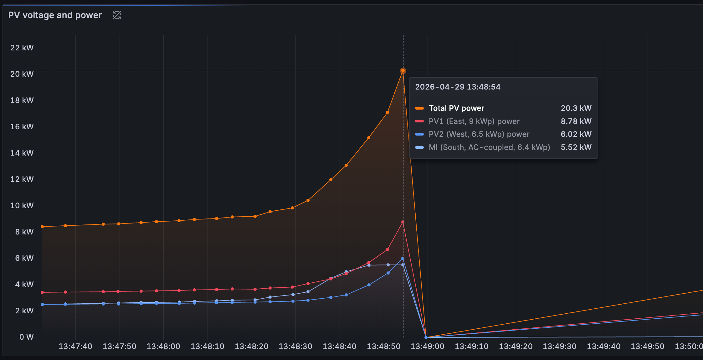

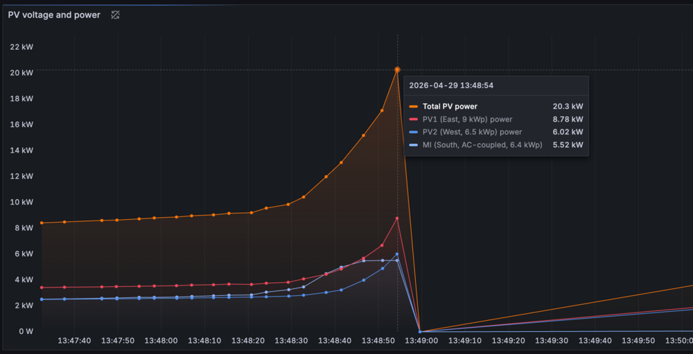

volomoto Опубліковано: 29 квітня Поділитись Опубліковано: 29 квітня В мене сьогодні інвертор сам себе перевантажив експортом в мережу 😕 Сталося це при різкому наростанні сонячної потужності, коли сонце різко показалось із-за хмар, і в той момент він вперся і в ліміт експорту в мережу (12 кВт), і в ліміт струму заряду акумулятора (150А). Останнє зафіксоване значення потужності сонця було 20.3 кВт: А потім помилка F39 Internal AC Overcurrent Fault і електрика вимкнулась на хвилину. Думаю, що такого не було б, якщо б це була не AC-coupled система, де гібрид не так швидко може заміряти потужність підключених мережевих інверторів. Типовою рекомендацією для AC-coupled є такі налаштування, що гібрид короткочасно може поглинути в акумулятор всю потужність мережевих інверторів. 2 Посилання на коментар Поділитися на інших сайтах More sharing options...

dneprstab Опубліковано: 4 травня Поділитись Опубліковано: 4 травня В 29.04.2026 в 15:03, volomoto сказал: В мене сьогодні інвертор сам себе перевантажив експортом в мережу 😕 Сталося це при різкому наростанні сонячної потужності, коли сонце різко показалось із-за хмар, і в той момент він вперся і в ліміт експорту в мережу (12 кВт), і в ліміт струму заряду акумулятора (150А). Останнє зафіксоване значення потужності сонця було 20.3 кВт: А потім помилка F39 Internal AC Overcurrent Fault і електрика вимкнулась на хвилину. Думаю, що такого не було б, якщо б це була не AC-coupled система, де гібрид не так швидко може заміряти потужність підключених мережевих інверторів. Типовою рекомендацією для AC-coupled є такі налаштування, що гібрид короткочасно може поглинути в акумулятор всю потужність мережевих інверторів. Навіщо стільки панелей ? 1 Посилання на коментар Поділитися на інших сайтах More sharing options...
volomoto Опубліковано: 4 травня Поділитись Опубліковано: 4 травня 1 годину тому, dneprstab сказав: Навіщо стільки панелей ? Щоб розширити межі автономності. 1 Посилання на коментар Поділитися на інших сайтах More sharing options...

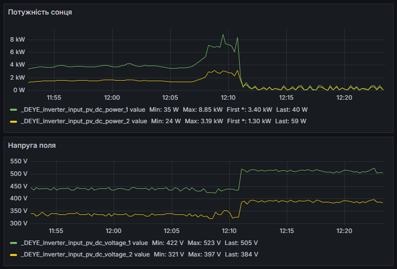

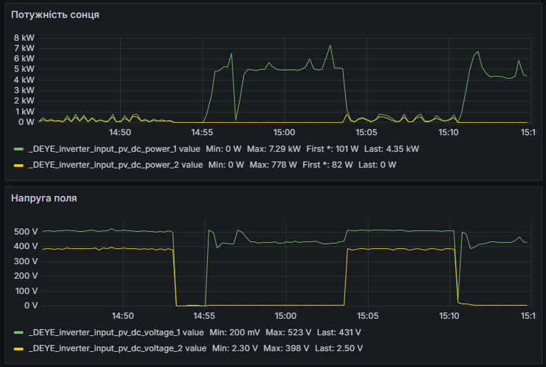

k-master Опубліковано: 8 травня Поділитись Опубліковано: 8 травня Здається я зрозумів чому в мене при поганому сонці погана генерація. Поле котре дивиться на схід заважає великому полю котре дивиться на ППЗ. Вимкнув маленьке поле і одразу генерація в 5 кВт, хоча на двох полях менше кіловата у сумі: Жовте маленьке. Що йому заважає незрозуміло бо зранку напруга на маленькому була у районі 330 вольт і воно працювало. Правда на жовте поле сонце світило набагато краще, але о 12:12 щось сталось: От думаю чи допоможе додати ще кілька панелей на маленьке поле, правда під іншим кутом щоб виправити ситуацію? Чи просто поставити автомат та вимикати то поле? 1 Посилання на коментар Поділитися на інших сайтах More sharing options...
Александр Аврамчук Опубліковано: 8 травня Поділитись Опубліковано: 8 травня 48 хвилин тому, k-master сказав: Здається я зрозумів чому в мене при поганому сонці погана генерація. Поле котре дивиться на схід заважає великому полю котре дивиться на ППЗ. Вимкнув маленьке поле і одразу генерація в 5 кВт, хоча на двох полях менше кіловата у сумі: Жовте маленьке. Що йому заважає незрозуміло бо зранку напруга на маленькому була у районі 330 вольт і воно працювало. Правда на жовте поле сонце світило набагато краще, але о 12:12 щось сталось: От думаю чи допоможе додати ще кілька панелей на маленьке поле, правда під іншим кутом щоб виправити ситуацію? Чи просто поставити автомат та вимикати то поле? чому не пдіключили поля на різні входи ? 1 Посилання на коментар Поділитися на інших сайтах More sharing options...
k-master Опубліковано: 8 травня Поділитись Опубліковано: 8 травня (змінено) 13 хвилин тому, Александр Аврамчук сказав: чому не пдіключили поля на різні входи ? Так вони на різних трекерах що й видно на графіках - жовтий та зелений це різні трекери. І на жовтому зараз 0 врольт, він фізично вимкнений. Змінено 8 травня користувачем k-master Посилання на коментар Поділитися на інших сайтах More sharing options...
beavis Опубліковано: 8 травня Поділитись Опубліковано: 8 травня 1 година тому, k-master сказав: Що йому заважає незрозуміло Давно оновлювали прошивку? Мені здається колись такі проблеми у людей саме так і фіксились... 1 Посилання на коментар Поділитися на інших сайтах More sharing options...
k-master Опубліковано: 8 травня Поділитись Опубліковано: 8 травня 1 година тому, beavis сказав: Давно оновлювали прошивку? Мені здається колись такі проблеми у людей саме так і фіксились... Та пару місяців тому. Посилання на коментар Поділитися на інших сайтах More sharing options...
standov Опубліковано: 8 травня Поділитись Опубліковано: 8 травня В 29.04.2026 в 15:03, volomoto сказал: Думаю, що такого не було б, якщо б це була не AC-coupled система, де гібрид не так швидко може заміряти потужність підключених мережевих інверторів. Типовою рекомендацією для AC-coupled є такі налаштування, що гібрид короткочасно може поглинути в акумулятор всю потужність мережевих інверторів йееп, кому цікаво почитати то можна тут AC-coupling and the Factor 1.0 rule [Victron Energy] 1 Посилання на коментар Поділитися на інших сайтах More sharing options...
volomoto Опубліковано: 11 травня Поділитись Опубліковано: 11 травня 09.05.2026 в 01:03, standov сказав: йееп, кому цікаво почитати то можна тут Найцікавіше те, що поведінка інвертора змінилась із зміною прошивки. Раніше він для скидання піків ігнорував налаштування максимального струму заряду акума, а тепер строго за тим слідкує, але вже не так строго слідкує за вихідним АС струмом. Хоча це ще може бути артефакт мого "апгрейду": із заводу мій інвертор 10 кВт по АС, а я софтварно розлочив його до 12 кВт 1 Посилання на коментар Поділитися на інших сайтах More sharing options...
