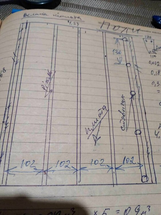

Мені батько запропонував зробити підлогу з ригелями.
Купили мотобур, тому економити на сваях не будемо.
Сваї армувати не планував, але батько каже варто пару арматурин застосувати для фіксації з ригелем.
Сваї через 1.3 метри по центрах, від сваї до сваї 1.0м
Відсань між ригилями 0.82 метр, по центрам 1.02м
На відео вище застосовували рубероїд на бокових стінках свай, не розумію для чого. Не плануємо такого робити.
Між сваями та нижньою поверхнею ригеля покладемо гідроізоляцію, а також на верхну поверню рігеля покладемо гідроізоляцію.

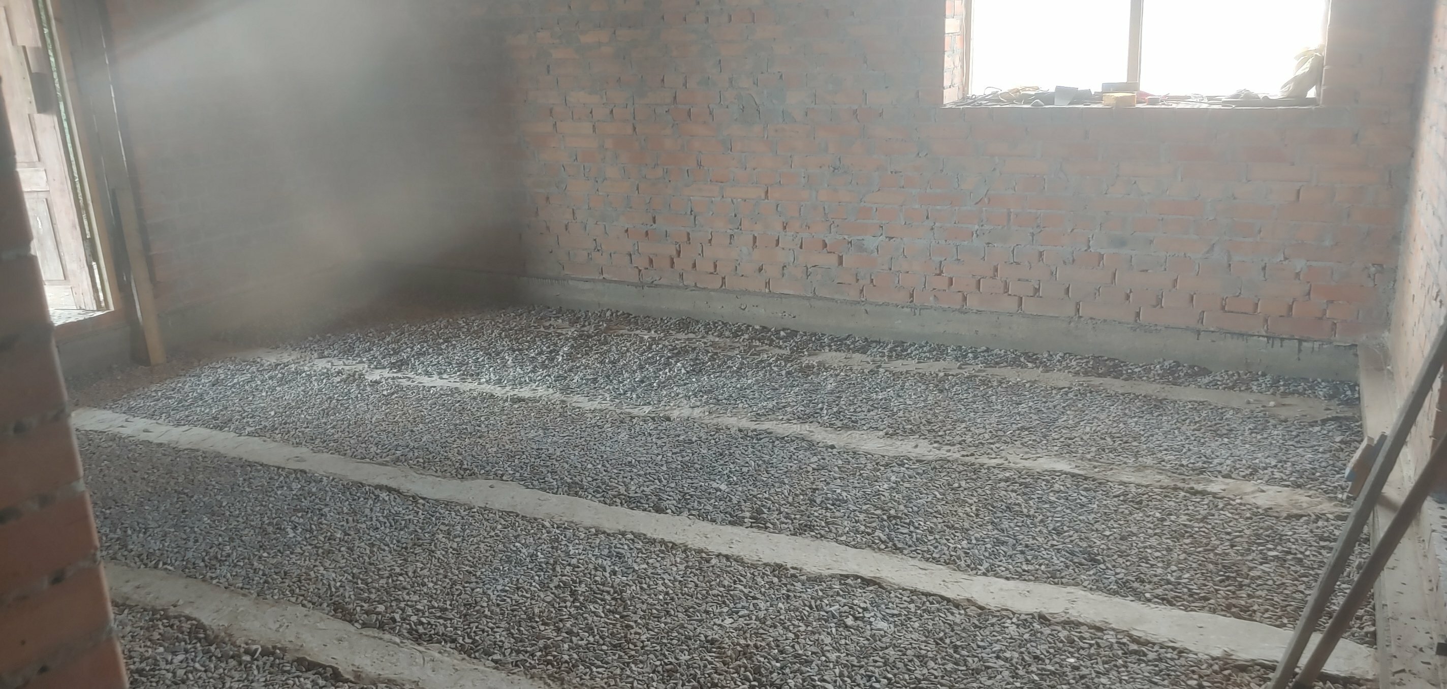

Прочитав в останніх рекоментаціях що щебень не треба. Але я чомусь подумав що він рекомендується для капілярного відсікання вологи.
Вже купив щебінь, будемо застосовувати.
В бетон будемо додавати пластифікатор.

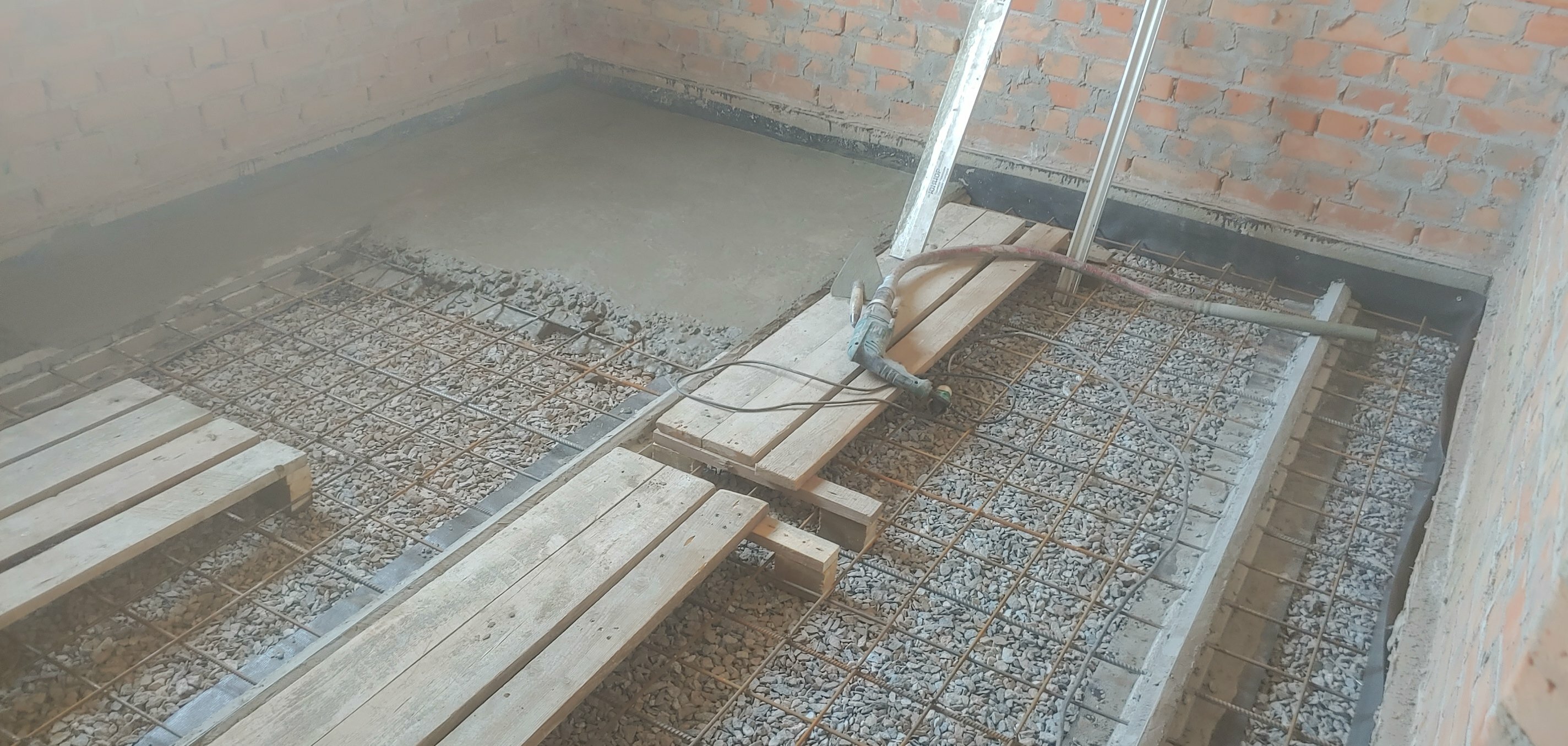

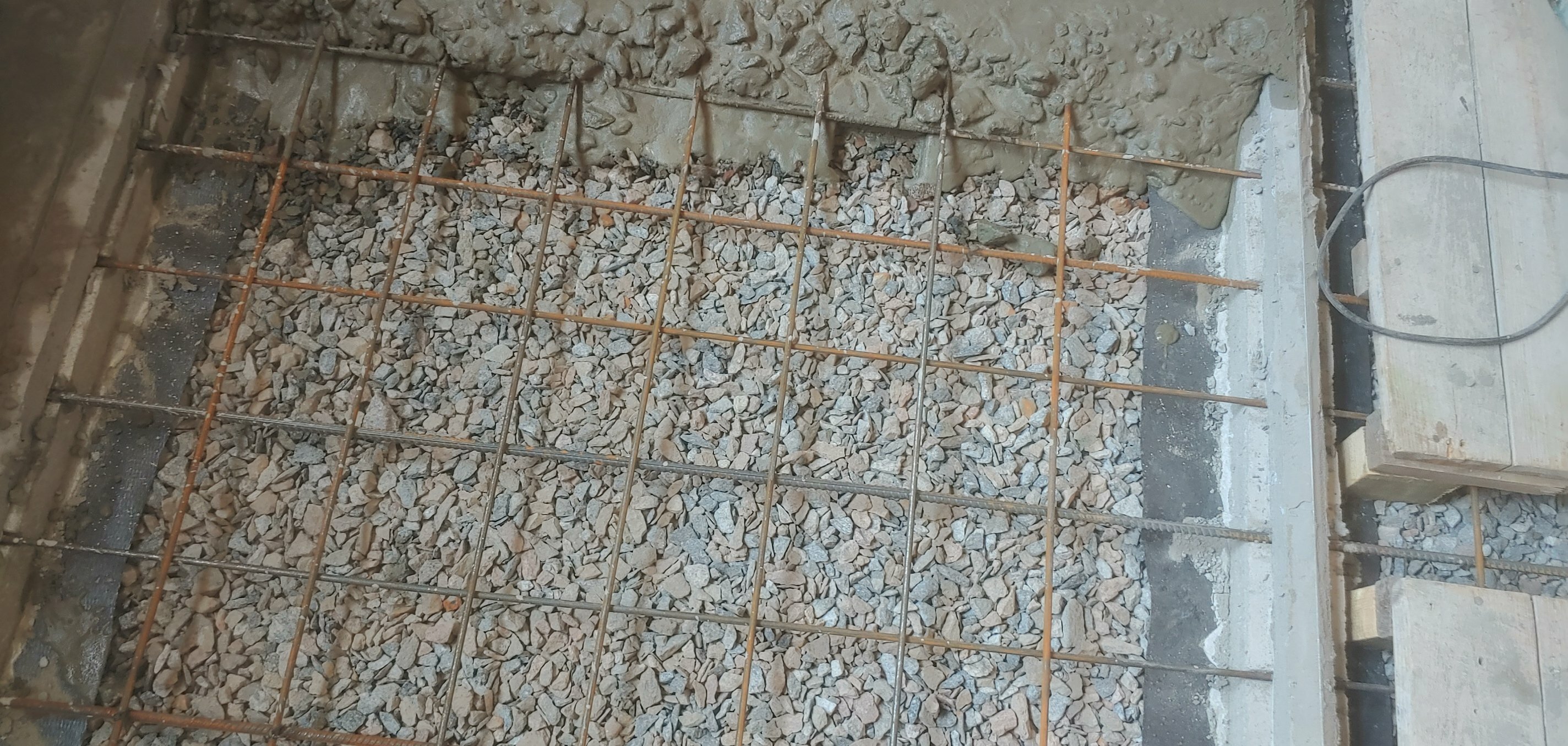

Ригиля заармуємо:
- знизу 2-ї 10мм;
- зверху 2-ї 8мм.
Ще є варіант замінити зверху на пластикову арматуру 2-ї 10мм. Купляли на септик та багато залишиться, продавали тільки кратно 50м.
Відстань між сваями мала, думаю вгору не повино вигинатися.
Потім на ригиля покладемо арматуру впоперек, якщо 10мм то через 300мм якщо 8мм то через 200мм. Зверху ще вкладемо кладочну сітку з чарункою 100мм×100мм.
Між фундаментом та підлогою вертикально застосуєми гідроізоляцію, щоб з фундамента вологу не браго.
Товщину утеплення планую 120 мм там де буде тепла підлога і 100мм в спальнях де планую комфортну підлогу.
Ще велике питання якої фірми брати ЕППС чи ХРS?

1 година тому, xai_kbu сказав:
Здається, ці елементи більш коректно називати "ростверк".
Навіщо такі складності, кладіть всюди 100 мм
Може, ви маєти на увазі вибір між ПСБ та ЕППС (ХРS)? Бо, на мою думку, ЕППС та ХРS то теж саме.
Я брав подешевше, Пеноборд. Потім довго хвилювався, як під ним прокладати електрику, бо раніше пробував, як горить ЕППС і горів добре. Але виявилось, що Піноборд не горить, принаймні, від сірника чи запальнички.
Змінено користувачем BugS
