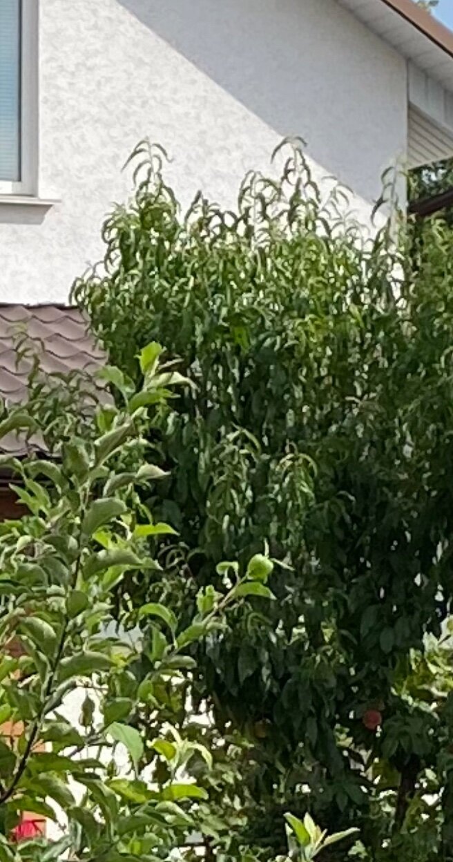

Фрай Опубліковано: 14 листопада Поділитись Опубліковано: 14 листопада (змінено) 7 годин тому, volomoto сказав: 10 годин тому, Фрай сказав: то я таки свого шикарного персика недаремно зрізав? Якщо вам генерація важливіша за сад, то напевно недаремно. Так, бо у мене і так мало місця, а інсталятори одразу попередили, сприйняв на віру, а тепер от дякую вам mib і volomoto Цифри і графіки це реально наочний приклад для чайника, бо різниця таки відчутна. 7 годин тому, volomoto сказав: Якщо б я таке зробив, то мене б дружина вигнала жити в ту хатку з панелей Я краще промовчу, бо зовсім не розумію такого - вигнала б, вбила, на рибалку не пустила, з друзями зависнути чи ще щось. Не буду цитувати Бездомного, всі читали не раз за "...повчати не дозволяю!"" але тільки так і як можна інакше навіть не уявляю. Ви ж за панелі чи потужність інвертора з нею не радились? За її рахунок не живете? Отож. Змінено 14 листопада користувачем Фрай Посилання на коментар Поділитися на інших сайтах More sharing options...
beavis Опубліковано: 14 листопада Поділитись Опубліковано: 14 листопада 3 хвилини тому, Фрай сказав: Я краще промовчу, бо зовсім не розумію такого - вигнала б, вбила, на рибалку не пустила, з друзями зависнути чи ще щось. Не буду цитувати Бездомного, всі читали не раз за "...повчати не дозволяю!"" але тільки так і як можна інакше навіть не уявляю. Ви ж за панелі чи потужність інвертора з нею не радились? За її рахунок не живете? Отож. а з гумором у вас десь так, як у вашого персика тепер з цвітінням. та і ухожений персик не буде мати висоту до даху (якщо у вас панелі на даху) 4 Посилання на коментар Поділитися на інших сайтах More sharing options...

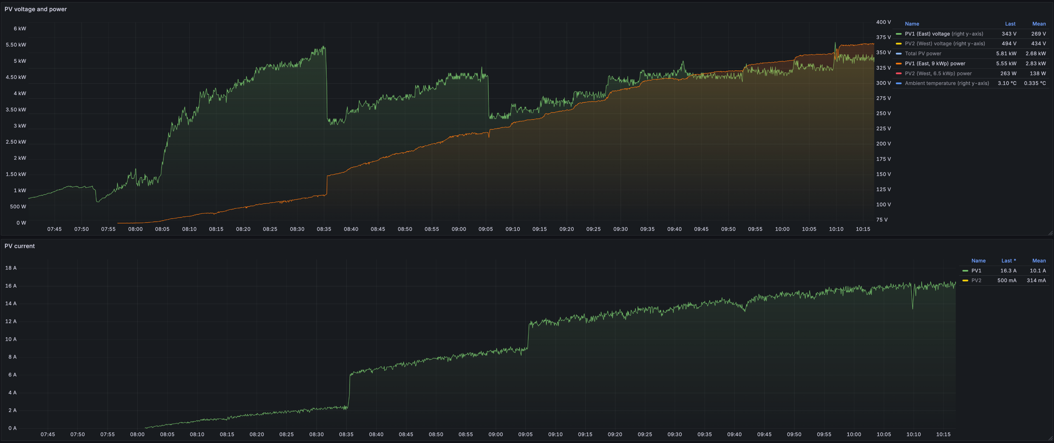

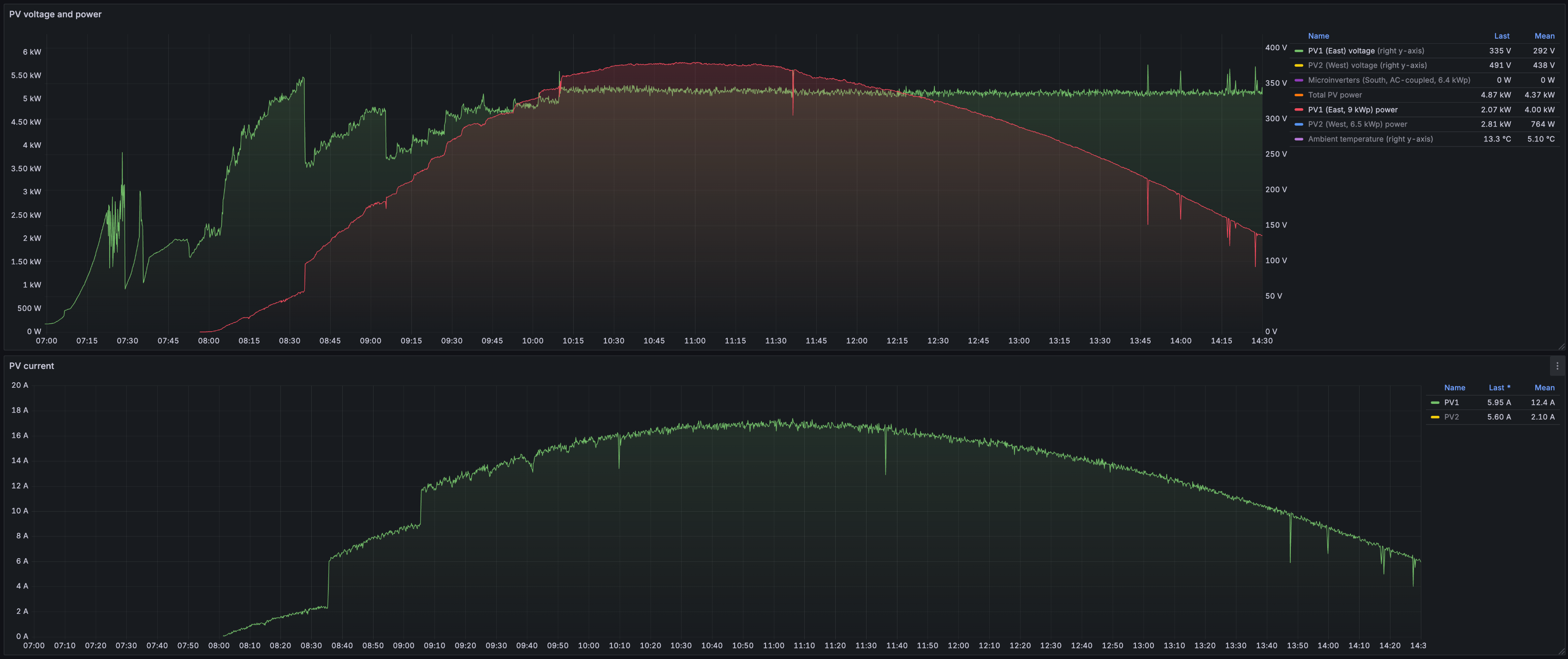

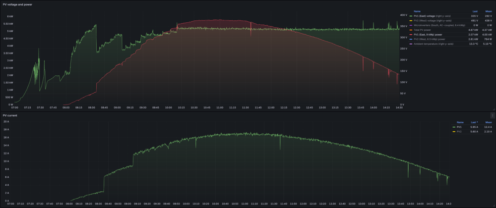

volomoto Опубліковано: 16 листопада Поділитись Опубліковано: 16 листопада 31 хвилину тому, SantehnikPPR100 сказав: Я чогось подумав, шо у вас послідовно панелі. В інвертор, а ви шось шифруєте з запитаннями про тип тіні... Я нічого не шифрую, просто ви дуже мілко плаваєте в тій темі, тому навіть не зрозуміли, про що я питаю. Із самого початку була мова про стрінг і не про мене, а про @Фрай, в якого послідовно панелі. В мене також є послідовно панелі і на східний скат сусідній будинок зранку відкидає тінь, але то якось інвертор без допомоги оптимізаторів збирає "сльози" і відслідковує практично всю доступну на той момент потужність: А тут видно весь масштаб, зокрема наскільки хороший алгоритм МППТ інвертора, що якщо тінь достатня для відкриття байпасних діодів, то виграшу від оптимізаторів нема, бо вони будуть працювати майже на тих самих робочих точках: Точніше оптимізатори будуть збирати сльози і дадуть десь на 10% більше денної генерації, а в річному розрізі це буде 3-5%, бо при розсіяному світлі оптимізатори зменншують герерацію, а не збільшують. Тип тіні має значення, бо не всяка тінь призводить до відкривання байпасних діодів при скануванні діапазону напруги, і в такому випадку дійсно одна вшива панель буде псувати весь стрінг, а інвертор нічого з тим не зможе зробити. Тому зв'язка алгоритму МППТ та типу затінення має велике значення, бо в одних випадках можна повністю обійтись без оптимізаторів, а в інших буде суттєва деградація генерації, тому оптимізатори можуть мати економічний сенс. 4 Посилання на коментар Поділитися на інших сайтах More sharing options...
Фрай Опубліковано: 16 листопада Поділитись Опубліковано: 16 листопада (змінено) 22 години тому, volomoto сказав: Тип тіні має значення, бо не всяка тінь призводить до відкривання байпасних діодів при скануванні діапазону напруги, і в такому випадку дійсно одна вшива панель буде псувати весь стрінг От тому я і зрізав, хоча й було шкода солодкого дару неухожений персик був не в курсі чи може він бути на рівні даху? Змінено 17 листопада користувачем Фрай 1 Посилання на коментар Поділитися на інших сайтах More sharing options...
