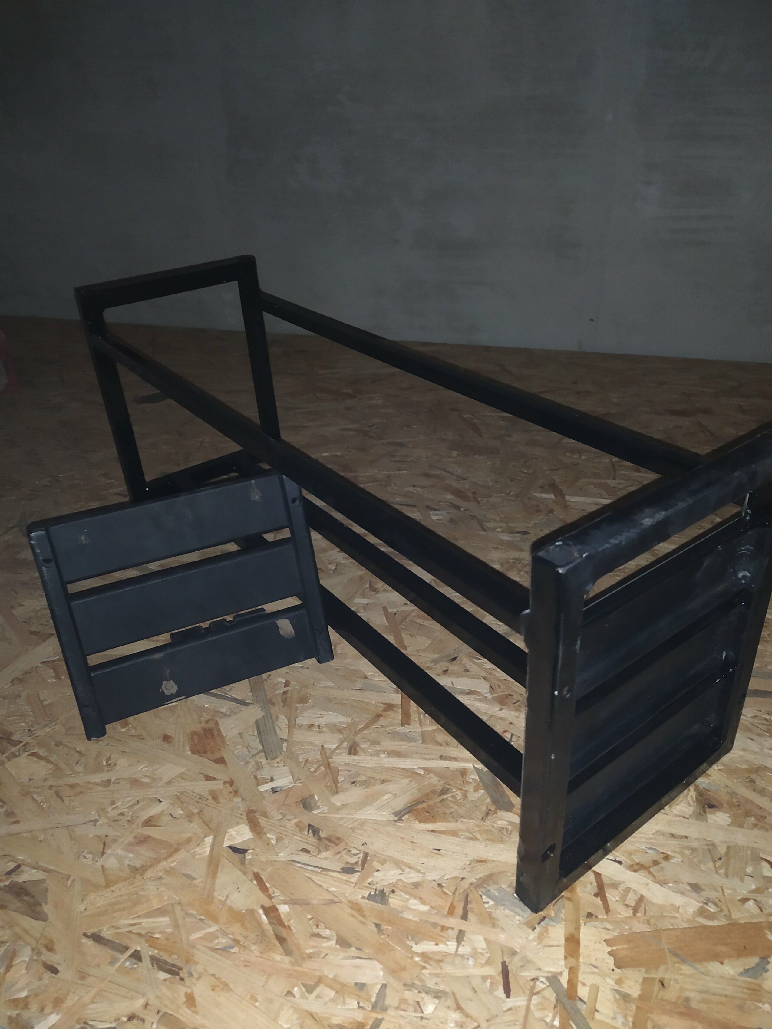

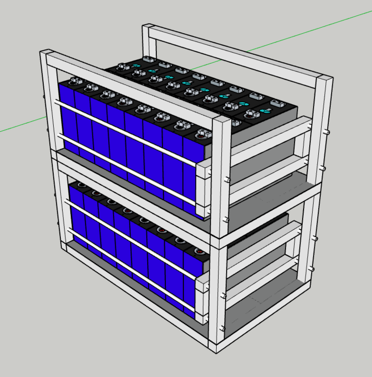

razzil Опубліковано: 21 жовтня 2024 Поділитись Опубліковано: 21 жовтня 2024 1 хвилину тому, ЯД сказав: Это 2 сборки или одна? В плане перемычки между ярусами Дві паралельні, у кожної своя БМС 1 Посилання на коментар Поділитися на інших сайтах More sharing options...
ЯД Опубліковано: 21 жовтня 2024 Поділитись Опубліковано: 21 жовтня 2024 2 хвилини тому, razzil сказав: Дві паралельні, у кожної своя БМС Тогда чего бы и нет. Единственное что будет - это первый ярус должен быть полностью собран, чтобы приступить ко второму И общий вес будет немаленький. Или делать их как лотками, чтобы если что можно снять верхний и добраться к нижнему 3 Посилання на коментар Поділитися на інших сайтах More sharing options...
razzil Опубліковано: 21 жовтня 2024 Поділитись Опубліковано: 21 жовтня 2024 1 година тому, ЯД сказав: Тогда чего бы и нет. Единственное что будет - это первый ярус должен быть полностью собран, чтобы приступить ко второму И общий вес будет немаленький. Или делать их как лотками, чтобы если что можно снять верхний и добраться к нижнему От гарний поінт в тому, що краще мати можливість розібрати нижній ряд без демонтажу верхнього. Треба щоб це зробити можна було через сторону протилежну від притискної пластини. Посилання на коментар Поділитися на інших сайтах More sharing options...
mib Опубліковано: 21 жовтня 2024 Поділитись Опубліковано: 21 жовтня 2024 Только что, razzil сказал: От гарний поінт в тому, що краще мати можливість розібрати нижній ряд без демонтажу верхнього. Треба щоб це зробити можна було через сторону протилежну від притискної пластини. Еще бы колесики Посилання на коментар Поділитися на інших сайтах More sharing options...
razzil Опубліковано: 21 жовтня 2024 Поділитись Опубліковано: 21 жовтня 2024 9 хвилин тому, mib сказав: Еще бы колесики Ну то вже нюанси. Ще якусь гарну панель на гору і буде такий собі столик у 220кг)) 1 Посилання на коментар Поділитися на інших сайтах More sharing options...
volomoto Опубліковано: 21 жовтня 2024 Поділитись Опубліковано: 21 жовтня 2024 1 годину тому, razzil сказав: Має право на життя чи перебір? Каркас з профільної труби 30х30 Норм, тільки висоту першого поверху треба зробити такою, щоб був повний доступ до комірок і їх можна було там монтувати і демонтувати навіть якщо верхній поверх вже зібраний. 3 Посилання на коментар Поділитися на інших сайтах More sharing options...
AndryG Опубліковано: 21 жовтня 2024 Поділитись Опубліковано: 21 жовтня 2024 4 години тому, razzil сказав: Має право на життя чи перебір? Каркас з профільної труби 30х30 20х20 + 10х10 1 Посилання на коментар Поділитися на інших сайтах More sharing options...

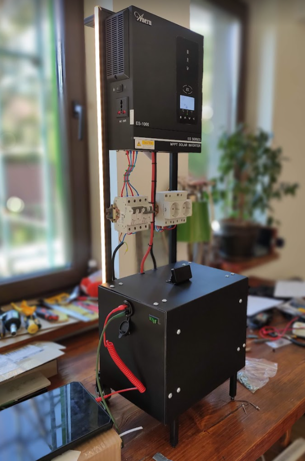

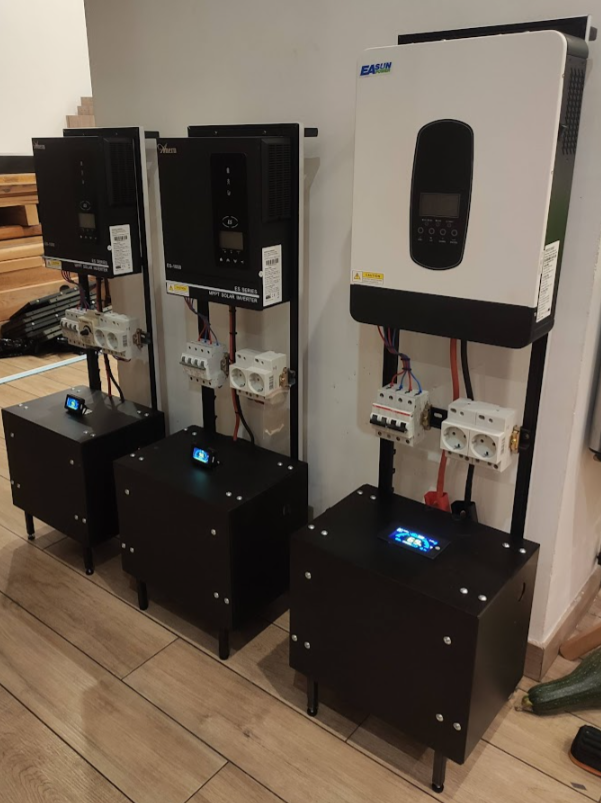

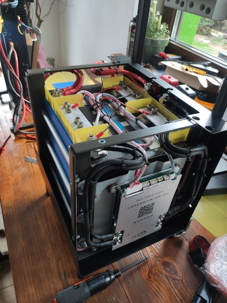

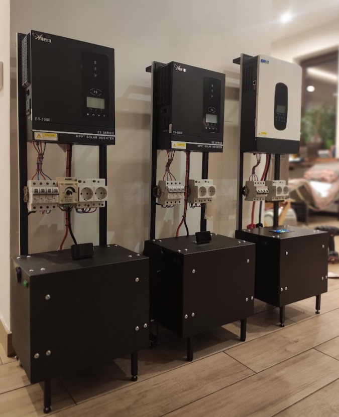

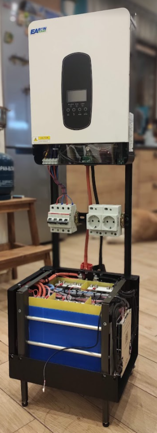

Dmode Опубліковано: 21 жовтня 2024 Поділитись Опубліковано: 21 жовтня 2024 Мої варіанти пересувних зарядних станцій для друзів та рідних, з вбудованим світлом та юсб зарядкою напряму з батареї. 10 3 1 Посилання на коментар Поділитися на інших сайтах More sharing options...

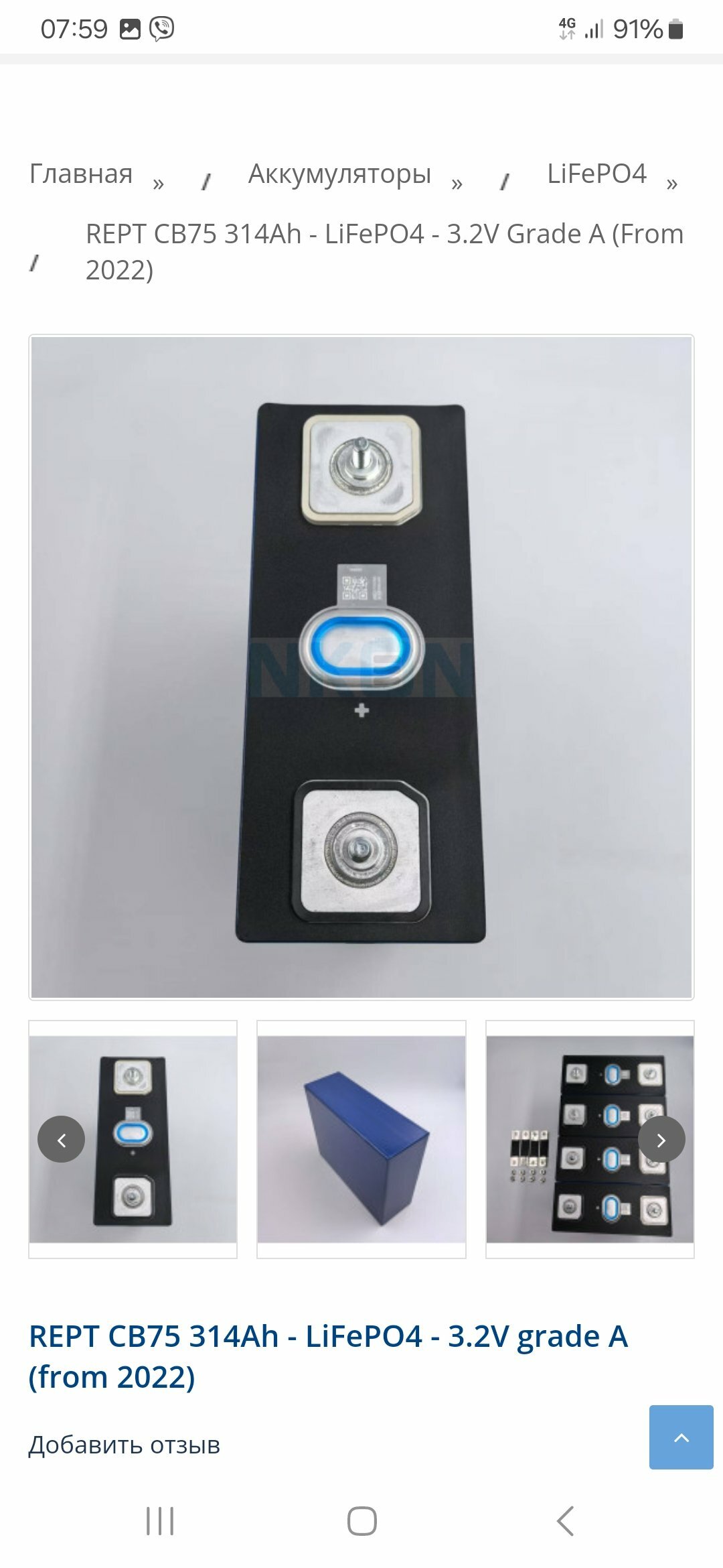

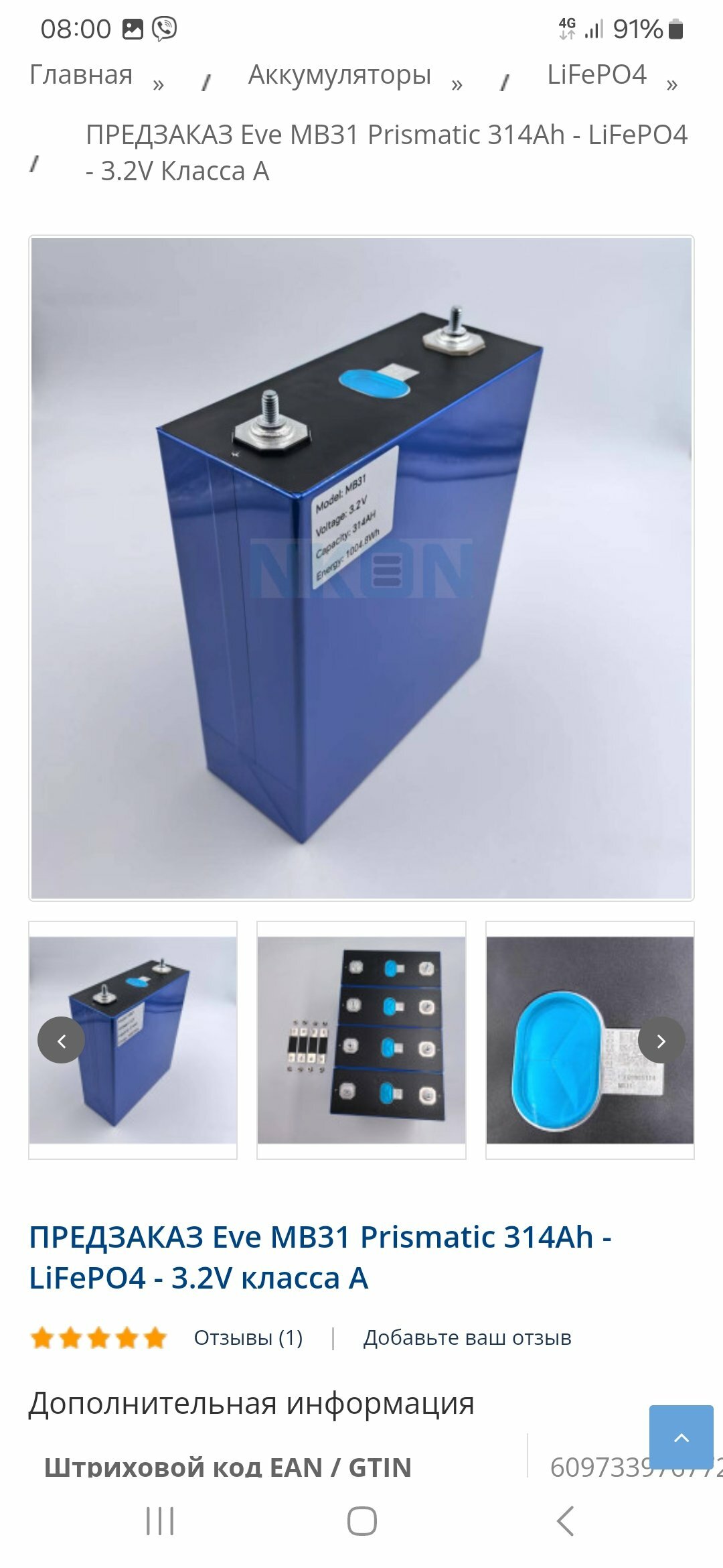

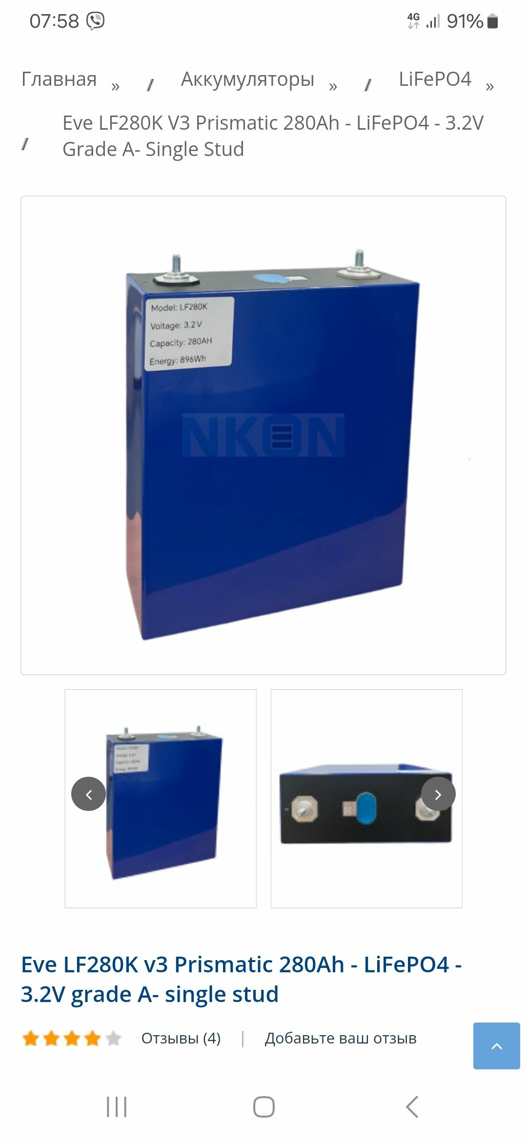

Антон Косых Опубліковано: 23 жовтня 2024 Поділитись Опубліковано: 23 жовтня 2024 Скажіть будьласка які комірки краще. Посилання на коментар Поділитися на інших сайтах More sharing options...
S K Опубліковано: 23 жовтня 2024 Поділитись Опубліковано: 23 жовтня 2024 я б взяв MB31, або LF280K. Собі заказав LF280K, бо інших не було в наявності. Ну і LF280K вже перевірені комірки. Посилання на коментар Поділитися на інших сайтах More sharing options...
Антон Косых Опубліковано: 23 жовтня 2024 Поділитись Опубліковано: 23 жовтня 2024 50 минут назад, S K сказал: я б взяв MB31, або LF280K. Собі заказав LF280K, бо інших не було в наявності. Ну і LF280K вже перевірені комірки. А ви не на nkone замовляли? Бо я хочу там замовити. Якщо так, як довго чикали і чи є якісь нюанси? Посилання на коментар Поділитися на інших сайтах More sharing options...
igorrius Опубліковано: 23 жовтня 2024 Поділитись Опубліковано: 23 жовтня 2024 (змінено) 35 минут назад, Антон Косых сказал: Якщо так, як довго чикали і чи є якісь нюанси? берите с оригинальными клеммами , не со шпильками, которые кто то прилепил , поюзал ячейки, и сдал их ,чтоб нкон дальше впаривал эти бу ячейки. но может не повезти, кто то тут заказывал с оригинальными клеммами - а нкон включил дурачка и прислал ячейки со шпильками, мол ошибочка вышла. хотя были пользователи, что получали оригинальные новые ячейки, тут уж как повезет Змінено 23 жовтня 2024 користувачем igorrius 1 Посилання на коментар Поділитися на інших сайтах More sharing options...
vovarpd Опубліковано: 23 жовтня 2024 Поділитись Опубліковано: 23 жовтня 2024 Ці перші Grade A-, тобто "мінус". Там є нюанси і до них треба бути готовим морально. Щоб потім не говорили що нкон знов когось обдурив ) MB31 зі шпильками це тоже щось недуже зрозуміло, раніше в них таких не було. Останні MB31 які я замовляв то були з подвіними терміналами в яких були втулки з нержавійки. 2 1 Посилання на коментар Поділитися на інших сайтах More sharing options...
S K Опубліковано: 24 жовтня 2024 Поділитись Опубліковано: 24 жовтня 2024 22 часа назад, Антон Косых сказал: А ви не на nkone замовляли? Бо я хочу там замовити. Якщо так, як довго чикали і чи є якісь нюанси? на Nkon замовляв з навареними терміналами.Тільки з 31 жовтня планують відправити, тому нічого не можу сказати про якість. Можливо краще було б через алібабу заказати з EVE, але вони не хочеть працювати з дрібними покупцями. На мою думку на Nkon шанси попасти на брак - мінімальний. Он з Aliexpress практично всі комірки йдуть бу. Посилання на коментар Поділитися на інших сайтах More sharing options...
igorrius Опубліковано: 24 жовтня 2024 Поділитись Опубліковано: 24 жовтня 2024 (змінено) 1 час назад, S K сказал: але вони не хочеть працювати з дрібними покупцями. можно выкупить и привезти через компанию- посредника, желательно иметь алипей и можно китайцам напрямую платить , чтоб не переплачивать за услугу выкупа посреднику Змінено 24 жовтня 2024 користувачем igorrius Посилання на коментар Поділитися на інших сайтах More sharing options...

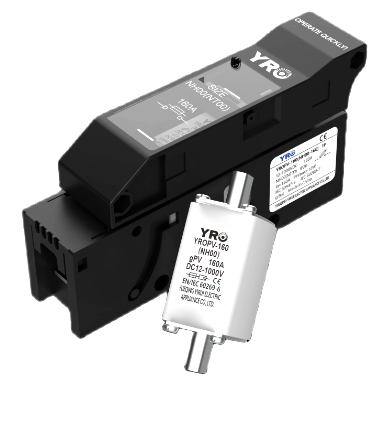

newbee2020 Опубліковано: 1 листопада 2024 Поділитись Опубліковано: 1 листопада 2024 панове, підскажіть, будь ласка, на збірку 16S 280A на плюс між інвертором планую поставити такий запобіжник (на 200А) із можливістю розмикання вручну у випадку аварії. чи потрібно ще ставити додатковий вимикач в такому випадку? Посилання на коментар Поділитися на інших сайтах More sharing options...
Dmode Опубліковано: 1 листопада 2024 Поділитись Опубліковано: 1 листопада 2024 34 хвилини тому, newbee2020 сказав: чи потрібно ще ставити додатковий вимикач в такому випадку? Ні. Але, якщо дуже хочеться, то можна. 1 1 Посилання на коментар Поділитися на інших сайтах More sharing options...
S K Опубліковано: 1 листопада 2024 Поділитись Опубліковано: 1 листопада 2024 запобіжники і вимикачі наскільки знаю добре гріються. В мене батареї ще немає, щоб перевірити і це питання теж бентежить. Посилання на коментар Поділитися на інших сайтах More sharing options...
Pepta Опубліковано: 1 листопада 2024 Поділитись Опубліковано: 1 листопада 2024 1 час назад, S K сказал: запобіжники і вимикачі наскільки знаю добре гріються. В мене батареї ще немає, щоб перевірити і це питання теж бентежить. Так, до 40 Вт по даташиту на запобіжнику виділяється. 1 Посилання на коментар Поділитися на інших сайтах More sharing options...
msgarry Опубліковано: 1 листопада 2024 Поділитись Опубліковано: 1 листопада 2024 8 часов назад, newbee2020 сказал: панове, підскажіть, будь ласка, на збірку 16S 280A на плюс між інвертором планую поставити такий запобіжник (на 200А) із можливістю розмикання вручну у випадку аварії. чи потрібно ще ставити додатковий вимикач в такому випадку? Nh00 наче як має найбільший номінал 160А. Nh1 вже має 200-250А Посилання на коментар Поділитися на інших сайтах More sharing options...
Александр Аврамчук Опубліковано: 1 листопада 2024 Поділитись Опубліковано: 1 листопада 2024 (змінено) 8 годин тому, Pepta сказав: Так, до 40 Вт по даташиту на запобіжнику виділяється. на 160а запобіжнику при 90 а втрати 7 вт. заміряв падіння напруги на клемах підеднання кабелів. але, як часто і довго бувають такі струми? Змінено 1 листопада 2024 користувачем Александр Аврамчук 1 Посилання на коментар Поділитися на інших сайтах More sharing options...
Александр Аврамчук Опубліковано: 1 листопада 2024 Поділитись Опубліковано: 1 листопада 2024 11 годин тому, newbee2020 сказав: панове, підскажіть, будь ласка, на збірку 16S 280A на плюс між інвертором планую поставити такий запобіжник (на 200А) із можливістю розмикання вручну у випадку аварії. чи потрібно ще ставити додатковий вимикач в такому випадку? який струм передбачається? 160а запобіжник довготривало тримає 200а. 1 Посилання на коментар Поділитися на інших сайтах More sharing options...
Mr. D Опубліковано: 1 листопада 2024 Поділитись Опубліковано: 1 листопада 2024 (змінено) 12 годин тому, newbee2020 сказав: панове, підскажіть, будь ласка, на збірку 16S 280A на плюс між інвертором планую поставити такий запобіжник (на 200А) із можливістю розмикання вручну у випадку аварії. чи потрібно ще ставити додатковий вимикач в такому випадку? А цей тримач, здається, й роз'єднує одразу. Або точніше є такі ж ETI, які й використовуються для роз'єднання DC проводів. Нещодавно користувався таким на два полюси. ETI навіть мають якесь мастило на контактах для такого типу запобіжників. Змінено 1 листопада 2024 користувачем Mr. D 1 Посилання на коментар Поділитися на інших сайтах More sharing options...
Александр Аврамчук Опубліковано: 2 листопада 2024 Поділитись Опубліковано: 2 листопада 2024 10 годин тому, Mr. D сказав: А цей тримач, здається, й роз'єднує одразу. Або точніше є такі ж ETI, які й використовуються для роз'єднання DC проводів. Нещодавно користувався таким на два полюси. ETI навіть мають якесь мастило на контактах для такого типу запобіжників. в описі заявлена функція розеднання. так що цей запобіжник можна сказати що виконує ще функцію вимикача при потребі. не треба ставити рубільнік чи автомат. ще в описі вказано автоматичне розеднання при нагріві вище 85с 1 1 Посилання на коментар Поділитися на інших сайтах More sharing options...
newbee2020 Опубліковано: 2 листопада 2024 Поділитись Опубліковано: 2 листопада 2024 59 минут назад, Александр Аврамчук сказал: в описі заявлена функція розеднання. так що цей запобіжник можна сказати що виконує ще функцію вимикача при потребі. не треба ставити рубільнік чи автомат. ще в описі вказано автоматичне розеднання при нагріві вище 85с турбує питання опору та нагріву. це у всіх режимах, чи тільки вказано було на максимальному струмі? Посилання на коментар Поділитися на інших сайтах More sharing options...
