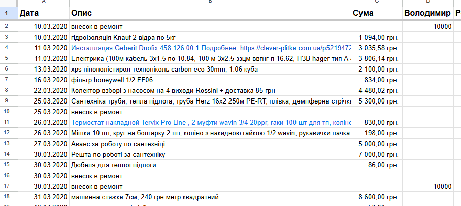

Diesel Draft Опубліковано: 24 лютого 2025 Автор Поділитись Опубліковано: 24 лютого 2025 18 часов назад, Dr.Yura сказал: Ціни на матеріали порівнювали з цінами в інтернеті? так, на гарні матеріали приблизно так і є. Питання ціни за роботу. Мені тут сказали, що 200-500 грн за м2 робота + матеріал але без стяжки. Це реальні цифри? Посилання на коментар Поділитися на інших сайтах More sharing options...
Dr.Yura Опубліковано: 24 лютого 2025 Поділитись Опубліковано: 24 лютого 2025 3 хвилини тому, Diesel Draft сказав: так, на гарні матеріали приблизно так і є. Питання ціни за роботу. Мені тут сказали, що 200-500 грн за м2 робота + матеріал але без стяжки. Це реальні цифри? я в цінах на роботи не орієнтуюсь. по стяжках на підлогу тут на формі є @мастерок https://www.stroimdom.com.ua/profile/2881-masterok/?wr=eyJhcHAiOiJmb3J1bXMiLCJtb2R1bGUiOiJmb3J1bXMtY29tbWVudCIsImlkXzEiOjM3MjM5LCJpZF8yIjo3MTcxMDh9 ось його тема цікаво питання терміну окупності цього теплового насосу і системи яка будується. 73 тис євро матеріали і 15 тис роботи дійсно можна мабуть ще один будинок збудувати 5 1 Посилання на коментар Поділитися на інших сайтах More sharing options...
ЯД Опубліковано: 24 лютого 2025 Поділитись Опубліковано: 24 лютого 2025 13 косых евро за вентиляху блин, а я думал 2к то уже овердофига и выжимал скидку) хотя может у вас она золотая у меня 170м2 теплый пол + котельня + вода + канаха - 10к. это материалы и работа, причем не самые дешевые. но у меня газовый будерус, хоть и с автоматикой и погодой. И мне в принципе сразу и озвучивали, что по итогу будет около 50 евро за квадрат (вышло дороже тк делали еще то, что должны были сделать другие но не сделали) 1 Посилання на коментар Поділитися на інших сайтах More sharing options...
vovarpd Опубліковано: 25 лютого 2025 Поділитись Опубліковано: 25 лютого 2025 (змінено) 23.02.2025 в 23:45, Diesel Draft сказав: а можливо хлопці працюють на преміум сигмент Можливо хлопців порадив дизайнер на відкаті? ) Просто пригадую десь років з 14 тому почав ремонт в квартирі (100м) перший в житті. Теж стикнувся з цілою горою космонавтів. Особливо якісь кондиціонерщики порадували (дизайнер радив) з подвійними цінами на обладнання і з потрійними на роботу. Завдяки форуму в тому числі всіх цих персонажів вчасно відфільтрував, мало де влетів, по мінімуму ) Я би радив прорахувати як мінімум в 2-3 фірмах і не зациклюватися на якомусь виробнику типу uponor. Останній ремонт в 1к квартирі у Львові робив в 2020 році то ціни на стяжку машинну і сантехніку , теплі підлоги і т.п. було ну якось так як на скріні. Тепла підлога десь 35м, вода, каналізація (12к грн за роботу заплатив в 1к квартирі за це все). Стяжка машинна по 240 грн була вже під ключ (0679348498, 0638403551 оці хлопці лили, які зараз ціни без поняття, чотко все зробили, пару годин і готово, я дуже задоволений був, бо як згадаю на першій квартирі ото ручне заливання стяжки ну це жесть). Загалом все ок, все працює ) Змінено 25 лютого 2025 користувачем vovarpd 1 Посилання на коментар Поділитися на інших сайтах More sharing options...
