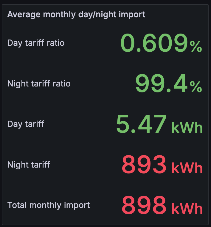

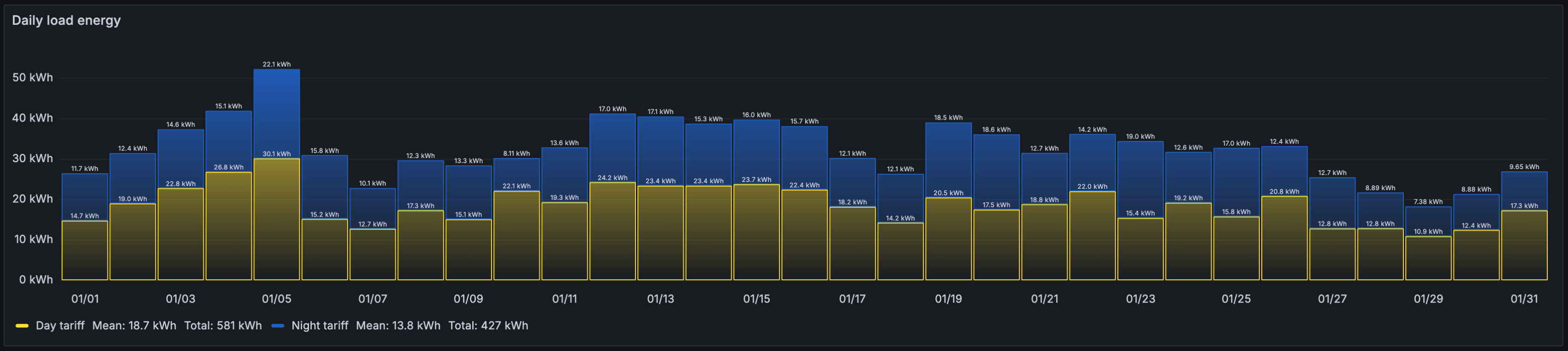

volomoto Опубліковано: 25 червня Поділитись Опубліковано: 25 червня 18 годин тому, Mr. D сказав: Хотів би спитати у спільноти є станом на сьогодні економічний сенс у заряджанні LFP батареї по нічному тарифу (₴2,16) з подальшим використанням накопиченої енергії вдень? В мене є економічний сенс, бо інвертор і так вже є, батарея є, тому гріх не використовувати це для зменшення рахунків. В мене повністю електричний будинок включно з опаленням, тому взимку я все споживання переношу на ніч. Ось така картина імпорту з мережі за січень 25-го року: А ось так виглядає розподіл навантаження день-ніч: Денного споживання є більше, але денний імпорт майже нульовий. Баланс не сходиться, бо тут не врахована сонячна генерація. 5 Посилання на коментар Поділитися на інших сайтах More sharing options...
