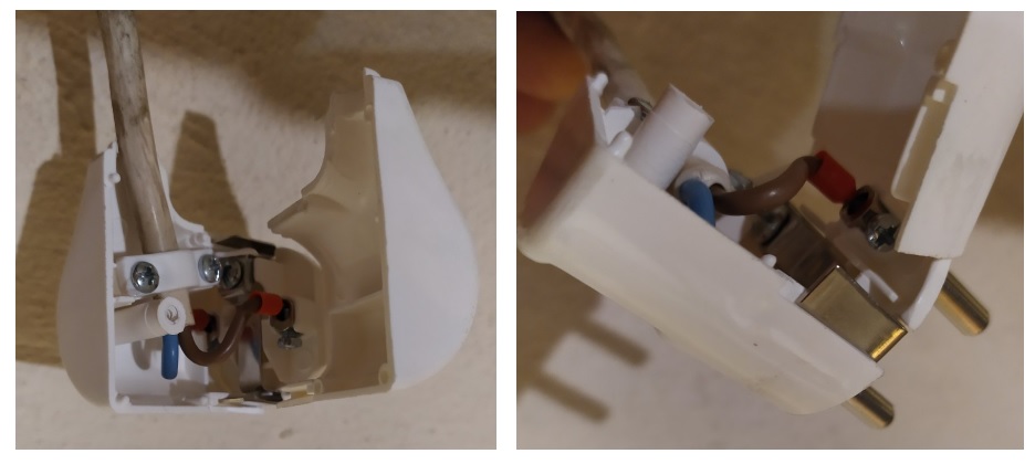

а есть ли вилки которые раздваиваются с выводом на 2 устройства? Я часто переделывал с китайских на европейские, вот сейчас задумался чисто теоретически, если холодильник и бойлер - это по сути стационарные устройства (которые редко передвигаются) и по общей нагрузке вполне могут быть подключены, что мешает обрезать вилки и соединить многожильные кабеля с помощью наконечников НШВП в одну общую вилку?
Монтируя вилки, всегда обжимаю провода наконечниками. Отверстия в клеммах вилки достаточно большие, наконечник 2х1,5 туда точно влезет, насчёт 2х2,5 не уверен - нужно пробовать. Так что завести два провода в одну вилку при желании можно.

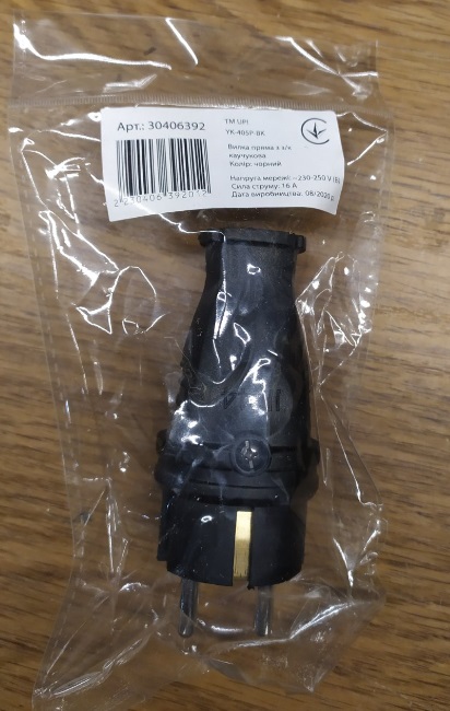

да я тоже так делаю :), просто подумал, может в продаже есть где-то уже готовые вилки :)... ну знаете герметичные?... впрочем и самодельную вилку можно же чем-то залить для надежности (чтобы влага туда не попала... ну типа - термоклея)?

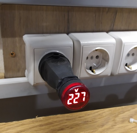

В Эпицентре продаются вилки с каучуковым корпусом IP44, их удобно применять для разных самоделок. Недавно, например, собрал себе вилку-вольтметр - полезная игрушка для контроля сети.
