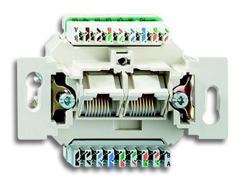

У Бейсик 55 компьютерных сдвоенных розеток, очень плохо реализованная схема подключения. Уже минут 30 на одной розеткой колядую. Ещё и суппорт пластиковый)). Может кто то поделится фото как подключают такой механизм.
Это 0220/12-507-101? Там просто вставляются проводки в вилочки тонкой отверткой, но нужно знать какая схема подключения - А или В
Ну канешно, тонкой отверткой... И потом они так же прекрасно выпадают...
Вот эта штука с металлическим наконечником расдвоиным по вашему просто так придумана? :)

...Может кто то поделится фото как подключают такой механизм.
Как-то так:
i.piccy.info/i9/b9b96f94a863374ea8d5a2f12523c5b3/1522352391/58097/1169054/P1130083_800.jpg' alt='P1130083_800.jpg'>i.gif[/img]
