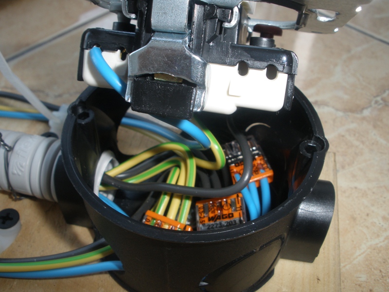

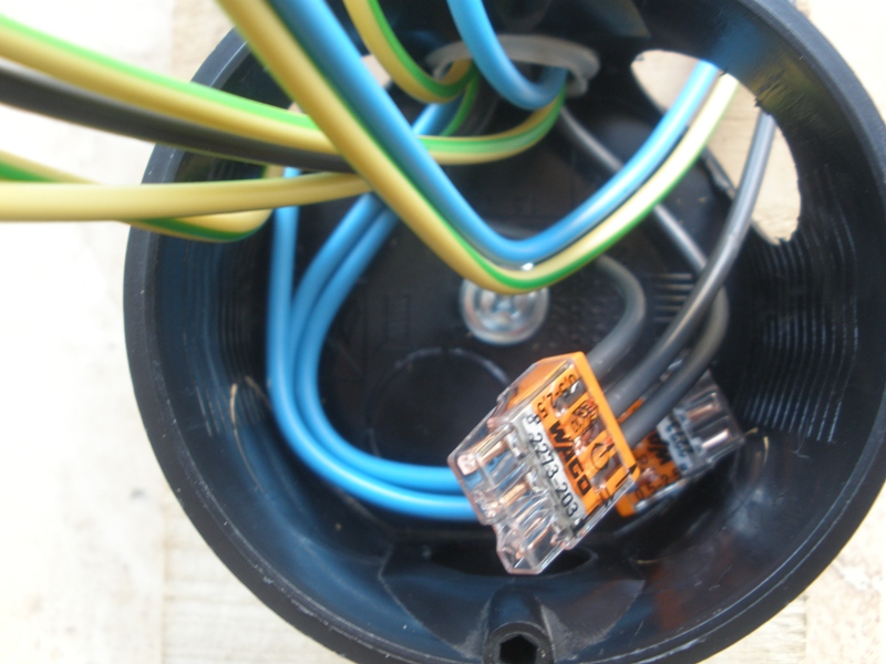

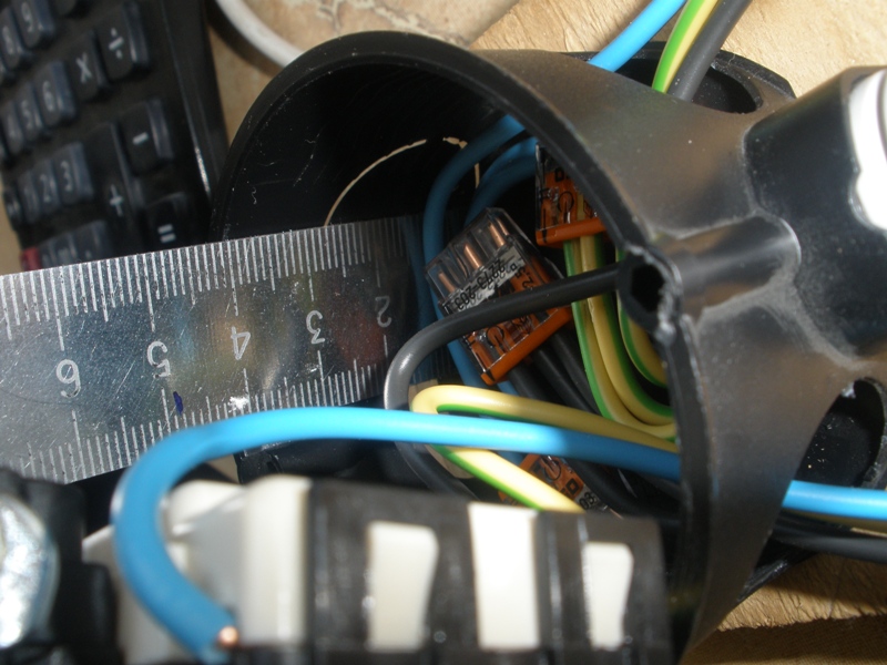

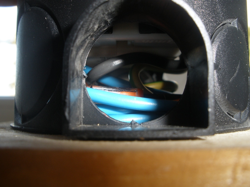

Поигрался немного з новыми Вагами 2273 серии. Взял стандартный 40мм подрозетник и попробовал за механизмом розпаять провода. Выбрал схему управления з двух мест, и еще подачу на другую точку. Еще и места осталось)))
