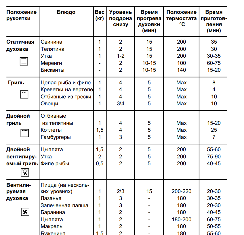

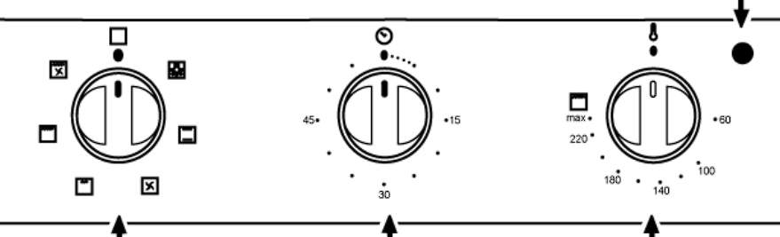

Дорофеев Сергей Опубліковано: 14 березня 2025 Поділитись Опубліковано: 14 березня 2025 Уважаемые электрики, и все читающие. Может у кого есть духовой шкаф Аристон FM 51 или FM 54. Очень нужен, 😀 не, не шкаф. Фото левой ручки управления. Переключатель режимов (7 режимов). Не сама ручка а значки режимов. Досталась в ремонт духовка. Стёртые все надписи на панели управления. В интернете нигде нет чёткого фото шильдиков. А при увеличении всё сливается. Может кто имеем доступ к этим моделям? Или они (переключатели на 7 положений все одинаковые? Скиньте в личку фото панели управления Посилання на коментар Поділитися на інших сайтах More sharing options...
TaurosRMK Опубліковано: 14 березня 2025 Поділитись Опубліковано: 14 березня 2025 7 годин тому, Дорофеев Сергей сказав: Уважаемые электрики, и все читающие. Может у кого есть духовой шкаф Аристон FM 51 или FM 54. Очень нужен, 😀 не, не шкаф. Фото левой ручки управления. Переключатель режимов (7 режимов). Не сама ручка а значки режимов. Досталась в ремонт духовка. Стёртые все надписи на панели управления. В интернете нигде нет чёткого фото шильдиков. А при увеличении всё сливается. Может кто имеем доступ к этим моделям? Или они (переключатели на 7 положений все одинаковые? Скиньте в личку фото панели управления 1 Посилання на коментар Поділитися на інших сайтах More sharing options...

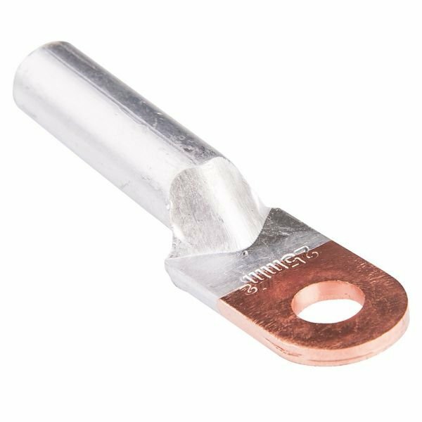

Shturman1 Опубліковано: 27 березня 2025 Поділитись Опубліковано: 27 березня 2025 Хто з практики може сказати як ведуть себе опресовані мідні луджені наконечники на алюмінієвих жилах кабеля? В теорії прямого контакту алюмінію з міддю нема так як є шар лудіння, але як на практиці? Посилання на коментар Поділитися на інших сайтах More sharing options...
Vikingua Опубліковано: 27 березня 2025 Поділитись Опубліковано: 27 березня 2025 навіщо робити собі проблеми, є ж мідно-алюмінієві без великих нагрузок рік і чисто мідний буде працювати, а от шо буде років за 5ть, чи при великих нагрузках і поганих умовах, то вже питання 5 Посилання на коментар Поділитися на інших сайтах More sharing options...
Vladdi Опубліковано: 28 березня 2025 Поділитись Опубліковано: 28 березня 2025 (змінено) 23 часа назад, Vikingua сказал: без великих нагрузок рік і чисто мідний буде працювати, а от шо буде років за 5ть, чи при великих нагрузках і поганих умовах, то вже питання Якщо не знаєте, не варто так впевнено відповідати. Ключова проблема мідних наконечників на алюмінієвих дротах - у великій різниці коефіцієнтів лінійного розширення міді та алюмінію. У міді то 1,7, к алюмінію 2,3 (10-5 К-1). Це означає, що правильно запресована мідна клема на алюмінієвому дроті буде поступово "розжиматись" при зміні температури. ЇЇ розтягує алюмінієвий дріт, який більше розширюється при коливаннях температури. Поступово це послаблює місце контакту, з'єднання гріється більше, процес постійно прискорюється. Наявність полуди на наконечнику в даному випадку грає незначну роль, це зменшує вірогідність створення електрохімічної пари мідь-алюміній, але ніяк не впливає на механічні проблеми, описані вище. Тому, за наявності мідних контактів на апаратах або приєднання до мідних шин, використання мідно-алюмінієвих наконечників не тільки доречне, але й необхідне, бо інші варіанти раніше чи пізніше призведуть до необхідності ремонту з'єднання. Змінено 28 березня 2025 користувачем Vladdi 4 1 Посилання на коментар Поділитися на інших сайтах More sharing options...
Vladdi Опубліковано: 28 березня 2025 Поділитись Опубліковано: 28 березня 2025 23 часа назад, Vikingua сказал: є ж мідно-алюмінієві До речі, на фото зображені наконечники з алюмінію, на площадку яких нанесений шар міді шляхом лазерного напилення. Ця конструкція аналогічна застосуванню біметалевих шайб. "Класичний" мідно-алюмінієвий наконечник виготовляється шляхом приварювання тертям мідної площадки до алюмінієвої заготовки, і виглядає інакше: 1 Посилання на коментар Поділитися на інших сайтах More sharing options...
