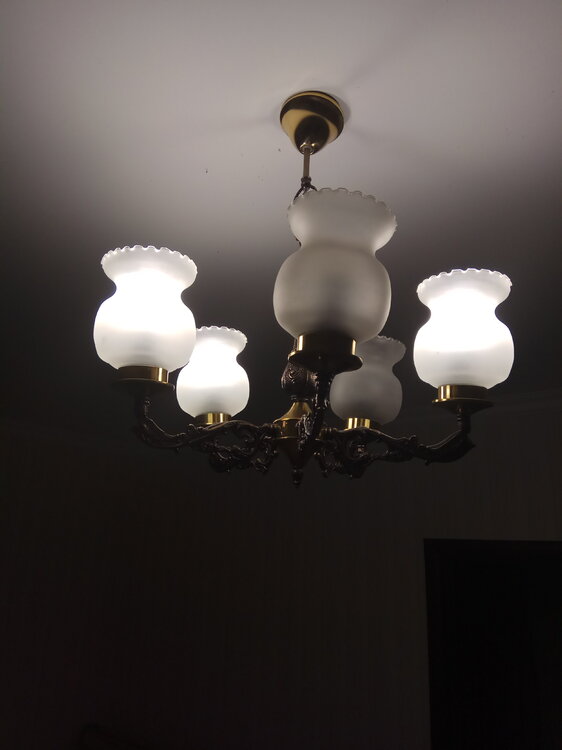

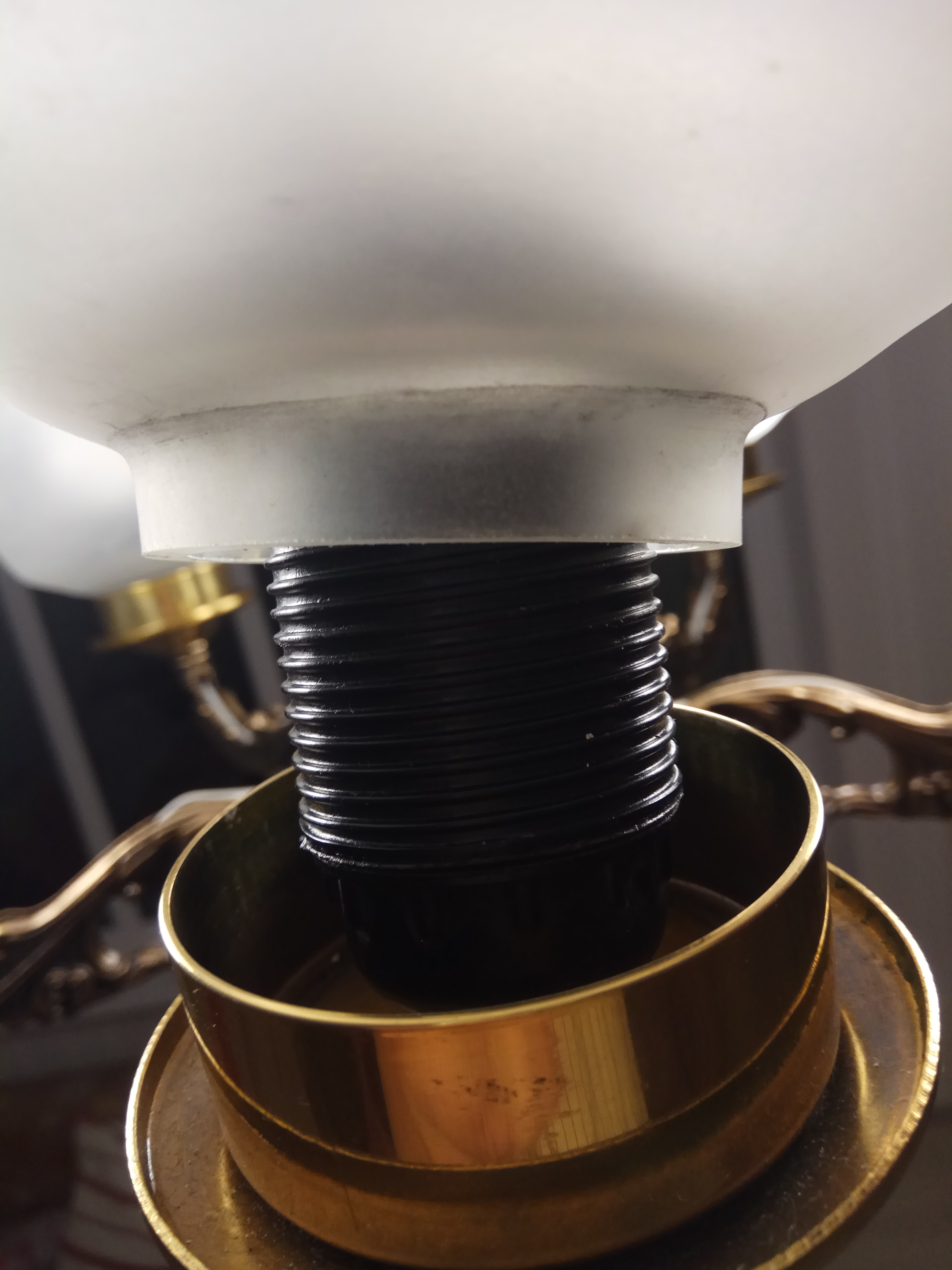

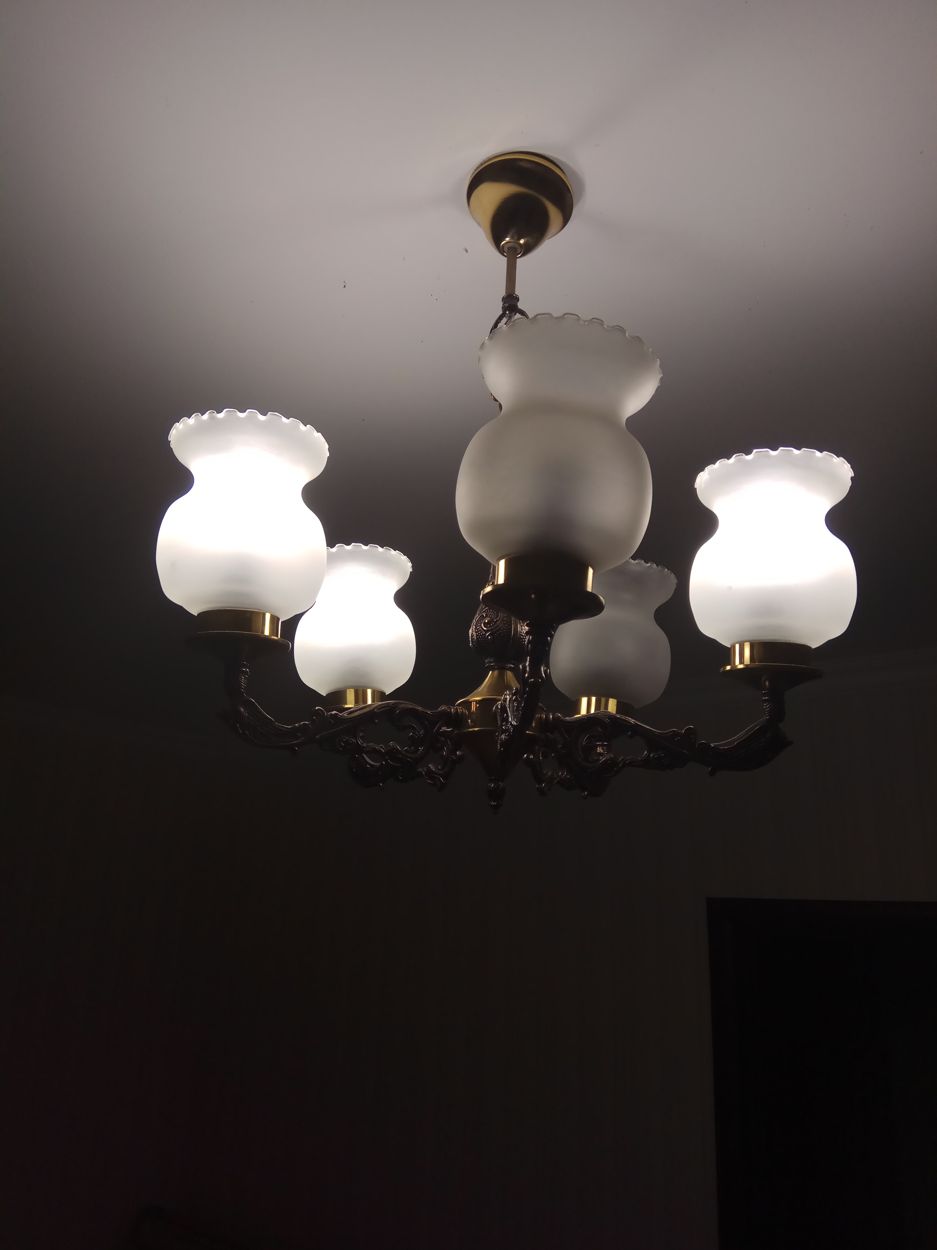

Игорь&Ира Опубліковано: 30 серпня 2018 Поділитись Опубліковано: 30 серпня 2018 Подскажите, что делать, так как не могу викрутить лампочку из патрона советской люстри. Уже частично открутил держатель плафона на патроне, сдвинул вверх плафон, зажал патрон рукой, а лампочка ни с места. Снять плафон не получается, так как его держатель полностью откручивается только после лампочки. Посилання на коментар Поділитися на інших сайтах More sharing options...
MaksymS Опубліковано: 30 серпня 2018 Поділитись Опубліковано: 30 серпня 2018 попробуйте. если возможно, открутить ту часть, где лампочка, вместе с патроном. Ту часть, на которую указывает стрелка. А та часть, что на фото справа вверху останется в люстре. Потом сможете выкрутить лампочку, когда она с частью патрона будет у вас в руках. 1 Посилання на коментар Поділитися на інших сайтах More sharing options...
Игорь&Ира Опубліковано: 30 серпня 2018 Поділитись Опубліковано: 30 серпня 2018 попробуйте. если возможно, открутить ту часть, где лампочка, вместе с патроном. Нижнюю часть за ободком трудно хорошо ухватить и патрон тоже не откручивается. Прямо, как пороблено. Мой вариант: раздушить стекло лампочки, снять плафон, а потом плоскогубцами викрутить металлическую часть лампочки. Посилання на коментар Поділитися на інших сайтах More sharing options...

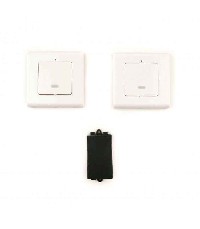

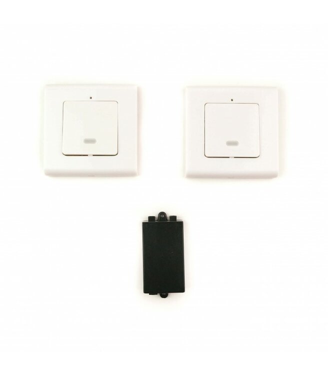

Cherub Опубліковано: 30 серпня 2018 Поділитись Опубліковано: 30 серпня 2018 Подскажите, где можно приобрести беспроводной (дистанционный) проходной (два выключателя к одной лампе) выключатель? Т.е. нужно управлять светом/ лампочкой снизу и сверху лестницы, поэтому нужны два выключателя, которые по радио-каналу (без прокладки проводов) управляют одним реле. Любое нажатие выключателя меняет состояние реле. Типа такого как на картинке. Желательно бы магазин где можно посмотреть, пощупать, а не aliexpress... Посилання на коментар Поділитися на інших сайтах More sharing options...
Cherub Опубліковано: 30 серпня 2018 Поділитись Опубліковано: 30 серпня 2018 Мой вариант: раздушить стекло лампочки, снять плафон, а потом плоскогубцами викрутить металлическую часть лампочки. Тенисный мячик или медицинскую грушу/клизму - надрезать, чтобы надеть на лампочку, а потом выкручивать... 1 Посилання на коментар Поділитися на інших сайтах More sharing options...
Скромный прораб Опубліковано: 30 серпня 2018 Поділитись Опубліковано: 30 серпня 2018 Нижнюю часть за ободком трудно хорошо ухватить и патрон тоже не откручивается. Прямо, как пороблено. Мой вариант: раздушить стекло лампочки, снять плафон, а потом плоскогубцами викрутить металлическую часть лампочки. Опередили. Пару раз приходилось именно так и выкручивать (дааавно это было) цоколь прикепает намертво, плоскогубцы наше всё))) Не забудьте одеть защитные очки! 1 Посилання на коментар Поділитися на інших сайтах More sharing options...
Игорь&Ира Опубліковано: 30 серпня 2018 Поділитись Опубліковано: 30 серпня 2018 Тенисный мячик или медицинскую грушу/клизму - надрезать, чтобы надеть на лампочку, а потом выкручивать... Так можно будет сохранить лампочку в целостности? А тряпка не пойдет? Рука еле пролазит в плафон. :D Завтра днем попробую все варианти, так как уже темно. Всем спасибо. О результате отпишусь. Посилання на коментар Поділитися на інших сайтах More sharing options...
Cherub Опубліковано: 30 серпня 2018 Поділитись Опубліковано: 30 серпня 2018 Так можно будет сохранить лампочку в целостности? А тряпка не пойдет? Да. Так можно и лопнутую лампочку выкрутить. Тряпка скользит, а резина нет. 1 Посилання на коментар Поділитися на інших сайтах More sharing options...
Скромный прораб Опубліковано: 30 серпня 2018 Поділитись Опубліковано: 30 серпня 2018 Так можно будет сохранить лампочку в целостности? А тряпка не пойдет? Проще одеть резиновые перчатки, а что там ценная лампочка, прикипает обычно лампа накаливания, мне кажется тенисный мячик на сегодня ценее))) 1 Посилання на коментар Поділитися на інших сайтах More sharing options...
Cherub Опубліковано: 30 серпня 2018 Поділитись Опубліковано: 30 серпня 2018 Проще одеть резиновые перчатки В перчатках, если раздавите лампочку - порежете руки. 2 Посилання на коментар Поділитися на інших сайтах More sharing options...
Игорь&Ира Опубліковано: 30 серпня 2018 Поділитись Опубліковано: 30 серпня 2018 Так можно и лопнутую лампочку выкрутить. А за что там хвататься, если стекла нет? Добавлено через 1 минуту Проще одеть резиновые перчатки ... Может лучше кожанние? Посилання на коментар Поділитися на інших сайтах More sharing options...
Volt-Amper Опубліковано: 30 серпня 2018 Поділитись Опубліковано: 30 серпня 2018 Игорь&Ира, вы в горячем состоянии выкручивать пробовали? В перчатке естественно. WD-40? :D 1 Посилання на коментар Поділитися на інших сайтах More sharing options...
MaksymS Опубліковано: 30 серпня 2018 Поділитись Опубліковано: 30 серпня 2018 Нижнюю часть за ободком трудно хорошо ухватить и патрон тоже не откручивается. А кто говорил что будет легко? Надо как-то зафиксировать нижнюю часть. А тряпка не пойдет? У клизмы намного лучше сцепление с лампочкой, чем у тряпки. 1 Посилання на коментар Поділитися на інших сайтах More sharing options...
Игорь&Ира Опубліковано: 30 серпня 2018 Поділитись Опубліковано: 30 серпня 2018 ... вы в горячем состоянии выкручивать пробовали? В перчатке естественно. WD-40? Не пробовал, но если надо ... С ВДешкой шутка, а то я могу? Добавлено через 2 минуты У клизмы намного лучше сцепление с лампочкой, чем у тряпки. Давайте расширим круг: у резинових изделий. Посилання на коментар Поділитися на інших сайтах More sharing options...
миг Опубліковано: 30 серпня 2018 Поділитись Опубліковано: 30 серпня 2018 Давайте расширим круг: у резинових изделий. :DПрезервативы с пупырышками или захват усиками( не использованные);) 1 Посилання на коментар Поділитися на інших сайтах More sharing options...
Volt-Amper Опубліковано: 30 серпня 2018 Поділитись Опубліковано: 30 серпня 2018 Не пробовал, но если надо ... С ВДешкой шутка, а то я могу? Есть такая штука как линейное расширение металлов. Явление мне помогало с лампочками не раз, если выкручивать горячую. А по поводу ВД-шки. Не шутка, но с залипшими лампочками я еще не проверял - хз. В принципе почему бы нет? Разбить колбу - это убийство несчастной лампочки. Крайняя мера. 1 Посилання на коментар Поділитися на інших сайтах More sharing options...
