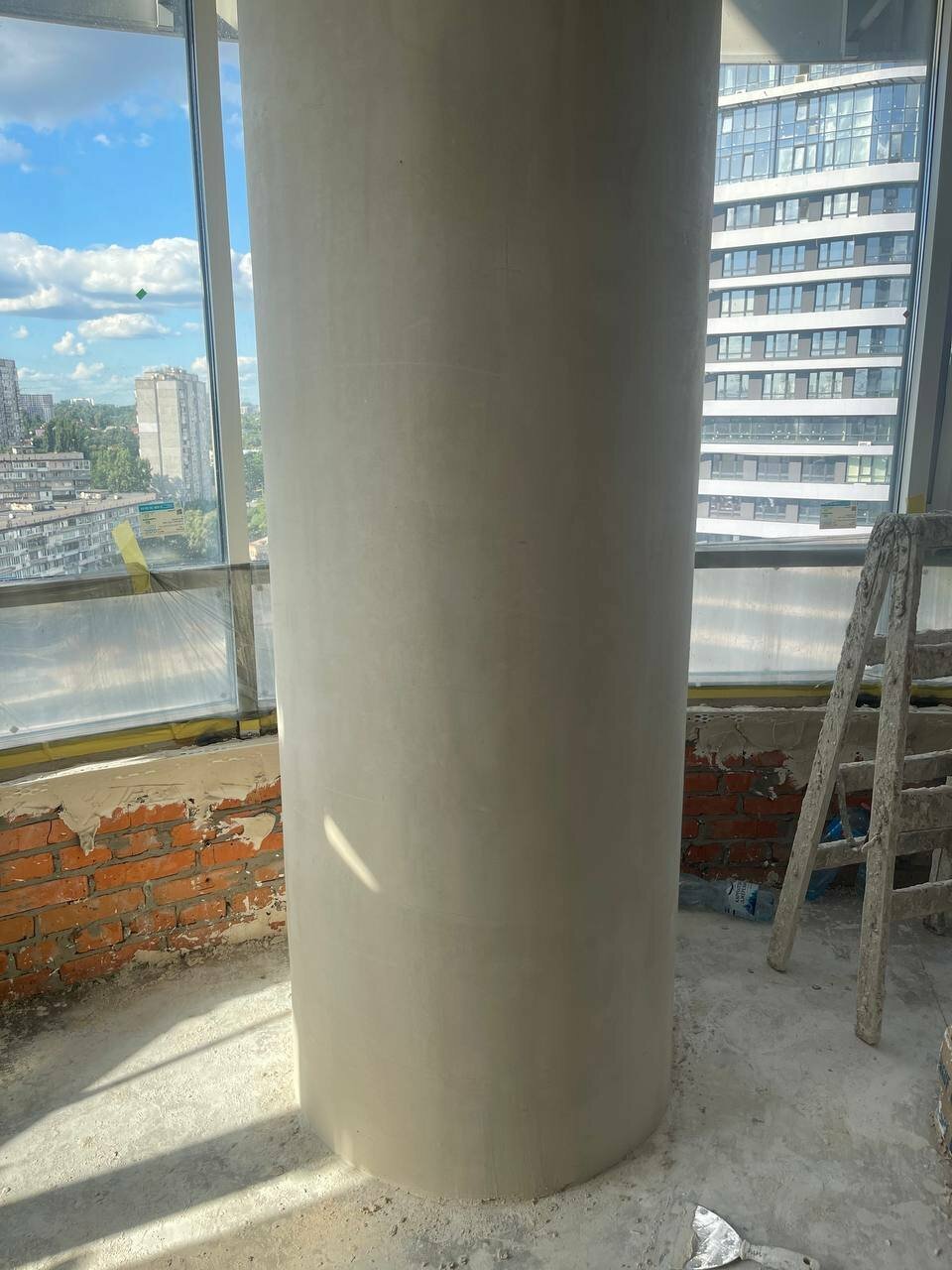

XL.pro Опубліковано: 12 серпня 2025 Поділитись Опубліковано: 12 серпня 2025 Доброго дня. Якщо під час штукатурки круглої колони не робився шаблон і відчувається на дотик ребра, це якісно зроблена робота чи потрібно перероблювати? Посилання на коментар Поділитися на інших сайтах More sharing options...
outdoor24 Опубліковано: 12 серпня 2025 Поділитись Опубліковано: 12 серпня 2025 24 хвилини тому, XL.pro сказав: це якісно зроблена робота чи потрібно перероблювати? Ну у греків взагалі було так: А щодо вашого випадку - яке буде фінальне оздоблення? Якщо шпаклювання і фарбування, то потім під певним освітленням (ще й біля панорамного вікна) будуть горби. це Great? 2 Посилання на коментар Поділитися на інших сайтах More sharing options...
Vitaliy67 Опубліковано: 12 серпня 2025 Поділитись Опубліковано: 12 серпня 2025 Сделайте из нее квадрат, прямоугольник. Что угодно с прямыми углами. Если оставите так, ничего кроме гемора, в дальнейшем, оно не принесёт Посилання на коментар Поділитися на інших сайтах More sharing options...
XL.pro Опубліковано: 12 серпня 2025 Поділитись Опубліковано: 12 серпня 2025 Дякую, колона не моя. Сьогодні поштукатурили знайомій, вона розстроєна, не знає, що робити. На ютубе бачив ролики із використанням шаблонів, але також подумав, що під різним кутом освітлення можуть і там бути видні дефекти. Посилання на коментар Поділитися на інших сайтах More sharing options...
мастерок Опубліковано: 12 серпня 2025 Автор Поділитись Опубліковано: 12 серпня 2025 1 час назад, XL.pro сказал: На ютубе бачив ролики із використанням шаблонів, але також подумав, що під різним кутом освітлення можуть і там бути видні дефекти. Прямо в точечку!Навпроти такого вікна жоден вид оздоблення не проканає,хіба що дуже груба декоративна.Якщо таки буде грубе оздоблення,то та горбатість побарабану,ну а якщо дама бачить там щось на кшталт веніціанки,то її чекають ще більші розчарування. 1 Посилання на коментар Поділитися на інших сайтах More sharing options...
