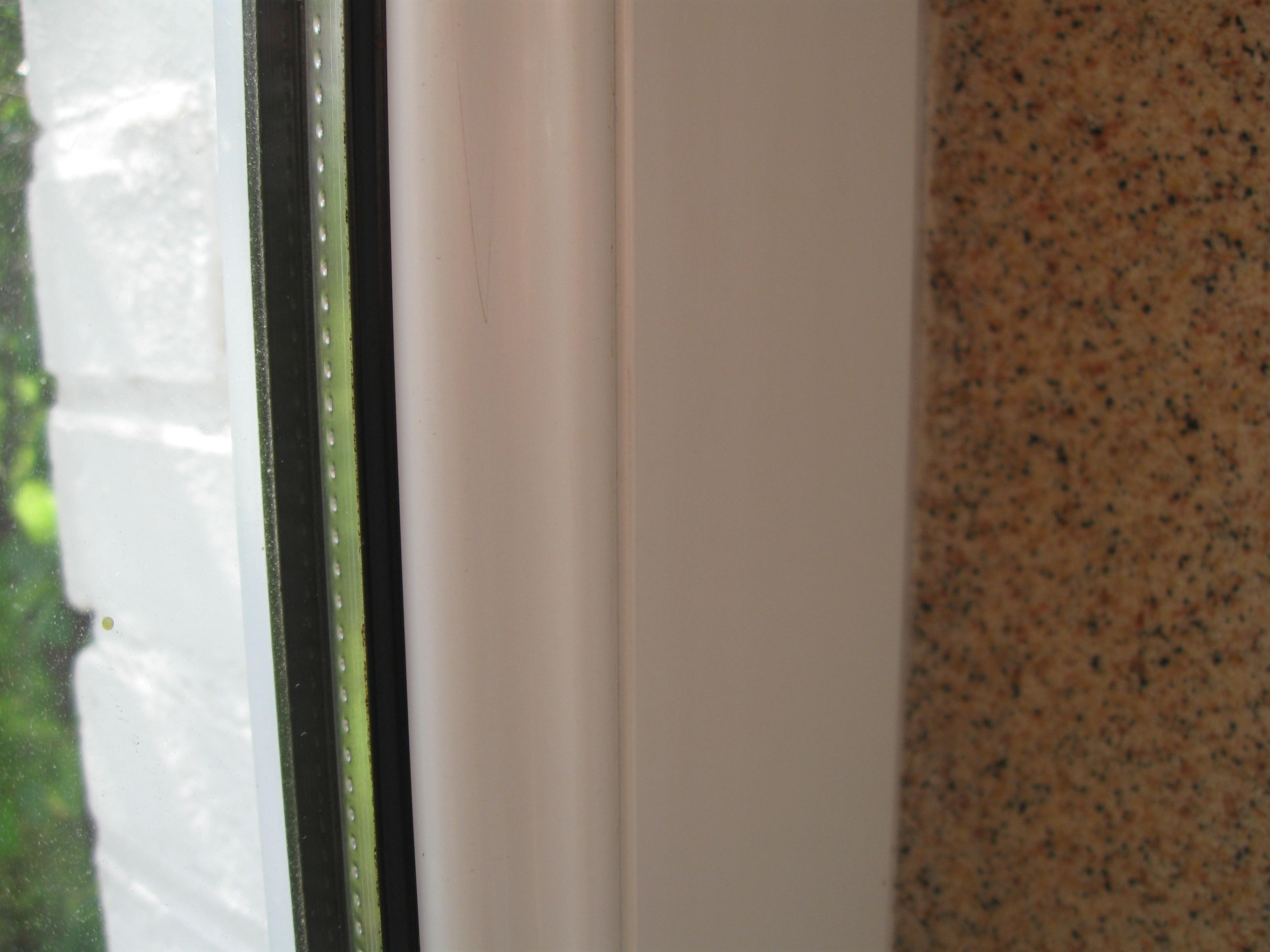

Подскажите плиз как правильно сделать откосы на окно пластиковое с однои открывающеися створкои. Наружна рамка из уголков по стене есть. Как равномерно подступится к окну. Спасибо.
Зокрема я, роблю шаблон з фанери, осб чи ЕППС. Одна сторона по правилі, а друга, та що від рами, по рамі і також до шаблона кріплю цвяшок, так щоб шаблон йшов рівно з краєм рами, а цвяшок за рамою, як фіксатор.
Из любой доски вырезается "зуб",прямой-для рамы открывающейся и обратный-глухой.Работы аж на 5 минут и во всём доме откосы с одинаковым заходом на раму.

Сделал по быстрому [/img]
Рама проклеивается маляркой,а всё окно-малярным целофаном.Даже если где малярка и порвётся,то раме ничего не будет-дерево не портит пластик.
Щоб не царапало раму, стараюсь використовую для шаблона твердий ЕППС.
Але бувають вікна з штапіком, як отут на фото,IMG_2709.thumb.jpg.5ed19de633b560374acda770c4f21690.jpg тоді краще використати деревяний шаблон, або ОСб, щоб краще тримався цвяшок. Цвяшок прикріпити таким чином, щоб був троха загнутий і йшов за рамою як фіксатор, а шаблон по рамі. Те що цвяшок лишить канавку між штукатуркою і рамою, то нічого страшного, заробиться при пордальшому шпаклювані.
