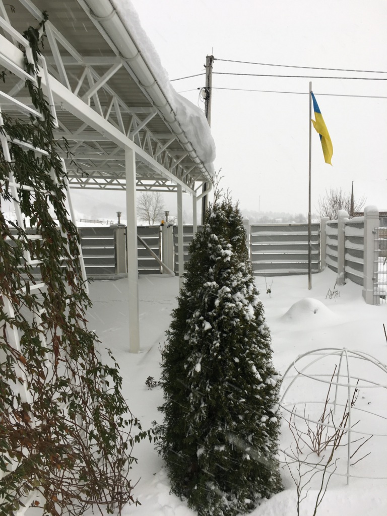

Конечно, греющие кабели для водосточной системы.:rolleyes:
Так а все-таки, зачем вы их греете?
Чтобы снег и лёд не сходили с кровли вместе с водосточкой.
У нас дом и ХБ с плоской кровлей, а навес скатный. Осенью прошлого года я решила, что система обогрева нам не нужна. А в этом году я уже так не думаю.
На северной стороне дома (куда солнце теоретически попадает только утром, да и нет его с прошлого года) водосточная труба замерзла полностью. В результате образовалась пробка.
Наш навес не пострадал, т.к. угол наклона меленький и снег всё еще лежит на нём, но если эта ледяная глыба соскользнёт, то оборвёт водосточку, как это уже произошло на домах соседей, у которых дома с традиционными скатными кровлями.
Никак не пойму - как эти вещи взаимосвязаны... У меня тоже периодически в трубах образуются ледяные пробки. И даже от нижнего загнутого сегмента труб ледяной сталактит может тянуться до земли. Неэстетично согласен, но приэтом никакой сход снега с кровли разумеется не обрывает водосточку. Мне вообще трудно представить как снег может оборвать правильно установленные желоба с достаточным кол-вом креплений...

Не возьмусь объяснять, поскольку я не кровельщик.
Я поделилась личным опытом. На фото ситуация на навесе до оттепели. Сейчас, всё это превратилось в лед и почему-то вода стекает непосредственно по кровле подо льдом и переливается через заполненную льдом горизонтальную часть водостока. Наверху лежит еще довольно пушистый снег. Если этот "ковер" в какой-то момент съедет, то могут пострадать туи.
Все поврежденные в зимнее время водосточки были "неправильно установленные". Проблема лишь в том, что застройщик узнаёт об этом слишком поздно.
Правильно ли установлена водосточка на моём навесе я пока не знаю. Навес "живёт" первую зиму. В дождливую осень он показал себя, как правильный водосток. Но, что-то мне подсказывает, что ни один водосток не расчитан на удержание ледяных панцирей.

ИМХО, тут есть как минимум 2 варианта решения проблемы:
1. Чтобы они не сходили вообще (ставятся снегозадержатели).
2. Чтобы они сходили, но не отрывали водосточку (водосточка ставится ниже линии ската). У меня второй вариант.
Не поможет тут подогрев водостока. Если эта ледяная глыба "пойдет", то ей без разницы - забит водосток или нет. Она в него банально не влезет. Тут уже было сказано - водосток надо ставить ниже линии крыши
Водосток ниже линии кровли не будет работать в данном случае, т.к. кровля с низким скатом и в сильный дождь вода будет переливаться через край водостока.
А в зимнее время, водосточка не единственная ценная вещь. Есть еще другие строения или растения на участке, которые необходимо сберечь. Был бы там обогрев водостока, лёд бы постепенно таял, а не накапливался на краю ската.
При нагреве водостока, тает лед внутри него. На глыбу с крыши это никак не влияет. Замерзший водосток приведет к излишнему поливу вот той туи, возле навеса.
И мы плавно подходим к системе снеготаяния на крыше.
А вот и нет. На кровлю заглядывали, там практически ничего нет. :) В результате каких-то неописуемых процессов в природе, весь снег собрался в ледяной ком и навис над краем ската.

Чего ж не верят - у меня у самого глыба льда в корыте водосточке. И вода через верх текла. Но я не заморачиваюсь - она течет на сугроб, который внизу, а не на террасу - скат длинный, далеко вынесен. И когда лавины сходили - тоже пофиг - пролетают поверх водосточки и приземляются в том же сугробе.
У меня свесы ровно 1,2 метра :-), отмостка 1,5 метра, но сильный боковой ветер был.
