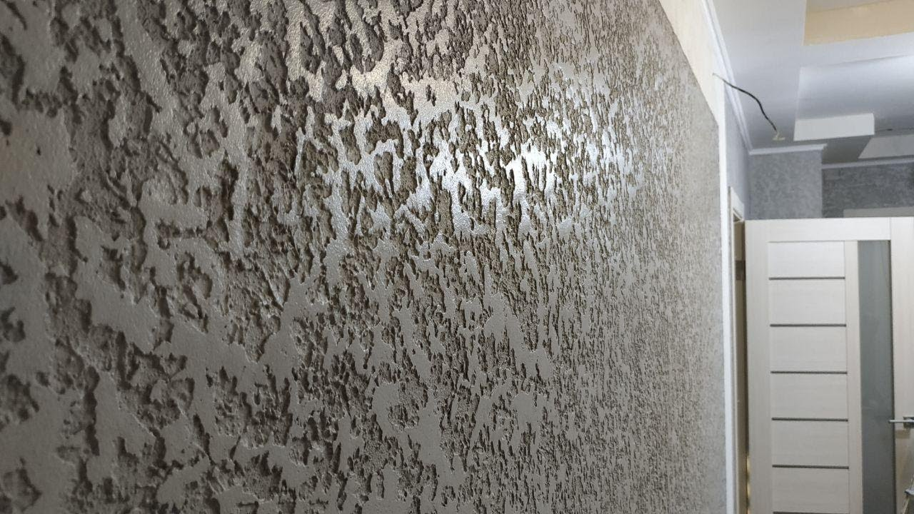

tayatlas Опубліковано: 4 вересня 2023 Поділитись Опубліковано: 4 вересня 2023 8 часов назад, ngstil сказал: Фарба ніколи не скриє жодного дефекту, а навпаки тільки підкресле ці дефекти. І в сухому виді пофарбована стіна виявить кожну тріщину, яку ви побачили при грунтуванні. Абсолютно верно. Но мелкие дефекты всё-таки можно чуть-чуть скрыть имитируя структурную покраску: первый слой красится обычным валиком, а второй - структурным с мелкой фактурой. 1 Посилання на коментар Поділитися на інших сайтах More sharing options...
Serhiy Repetiy Опубліковано: 5 вересня 2023 Поділитись Опубліковано: 5 вересня 2023 (змінено) 12 часов назад, tayatlas сказал: Абсолютно верно. Но мелкие дефекты всё-таки можно чуть-чуть скрыть имитируя структурную покраску: первый слой красится обычным валиком, а второй - структурным с мелкой фактурой. Зрозумів, дякую, спробую. В мене стіна получилась такого типу, може на такій поверхні менш помітно буде: Змінено 5 вересня 2023 користувачем Serhiy Repetiy 1 Посилання на коментар Поділитися на інших сайтах More sharing options...
ngstil Опубліковано: 5 вересня 2023 Поділитись Опубліковано: 5 вересня 2023 16 часов назад, tayatlas сказал: Абсолютно верно. Но мелкие дефекты всё-таки можно чуть-чуть скрыть имитируя структурную покраску: первый слой красится обычным валиком, а второй - структурным с мелкой фактурой. Та можно навіть шпаклівку замішати на основі фарби і лезом від будівельного ножа скрити маленькі царапини. Нюансів і методів у малярів - маса. Я напевне і 10% не знаю. Хоча багато знаю))) Але це вже дефектовка. Тобто усунення дефектів. А паутинчяти иріщіни - нічим не позбавишся!!! Може хто якщо знає - навчить мене. Буду дуже вдячний Посилання на коментар Поділитися на інших сайтах More sharing options...
