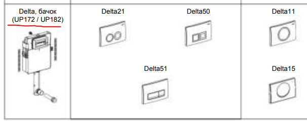

Підкажіть по інсталяціям геберіт по якому принципу підходять кнопки? На наклейці вказано 4-5 артикулів, я їх подивився вони всі "Дельта", це означає шо всі кнопки "Дельта" підходять, навіть ті що немає на наклейці? Чи ніт?
Змінено користувачем BugS
39 минут назад, BugS сказал:
з каталогу Геберит
а можете дати лінку? бо я скачав на сайті якийсь кіталог там красиві картинки але немає такої таблиці
43 хвилини тому, standov сказав:
catalog.geberit.ua/uk-UA/products/search?application_purposes=RAT_103792
www.geberit.ua/_assets/local-media/download-center/brichure-installations-actuator-plates-ua-dec-2022.pdf
modernsys.com.ua/docs/documents/Katalog-produkcii-GEBERIT.pdf
таблиця в третьому посиланні

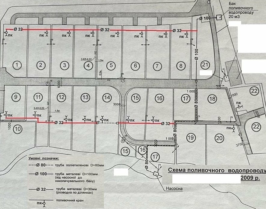

Доброго дня, монтажники!
На днях до мене звернувся голова кооперативу, з запитанням вартості розводки водопроводу в дачному кооперативі.
Справа в тому що мені складно уявити як зробити калькуляцію вартості робіт під ключ по даному підряду, і ще ця війна в країні...🤔
Регіон Київська обл.
На схемі помітив червоною лінією де потрібно замінити водопровідні труби, і водопровідну трубу завести кожному жителю в двір + встановити лічильник (а таких дворів близько 20 шт.)
Можливо Ви зможете мені щось порадити, або співпраця?

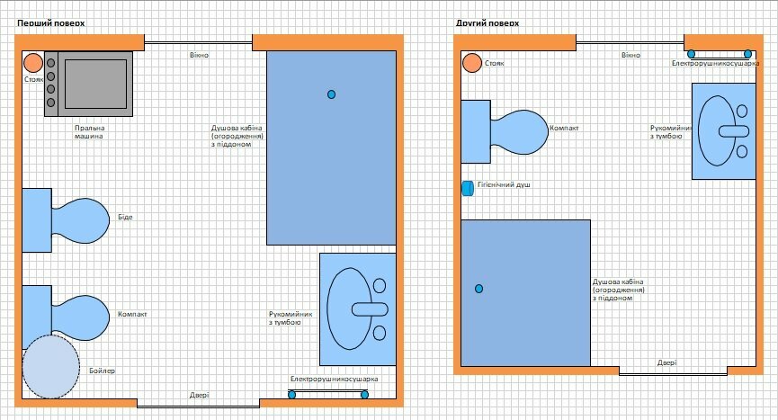

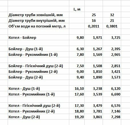

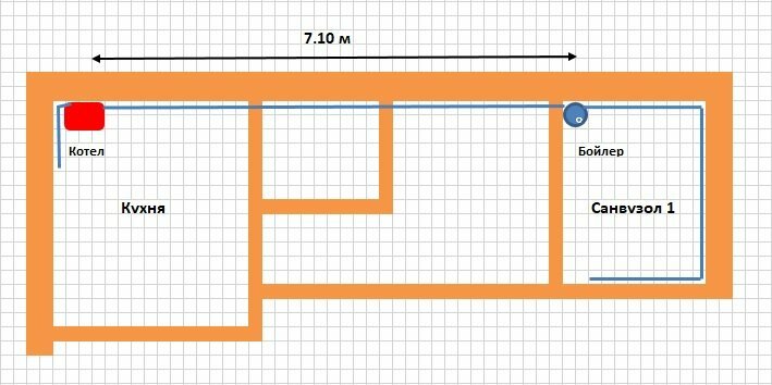

Прошу поради. Маю двоповерхову дачу, на якій минулим літом вирішив облаштувати два санвузли один над одним з подачею води зі свердловини та електробойлером в нижньому санвузлі, від якого поліпропіленові труби йдуть до санприладів вдовж стін під стяжкою. Зараз прийняв рішення робити водяне опалення на першому поверсі, оскільки до цього епізодично (там не живемо) використовували електроконвектори та кондиціонер - тепловий насос. згідно проекту котел повинен бути на кухня, в іншому кінці будинку. Хвилюють великі відстані між котлом, бойлером і санприладами.
Зараз розглядаю такі варіанти:
1) газовий котел на опалення, електробойлер на ГВП;
2) газовий котел на опалення і комбінований бойлер замість електробойлера;
3) газовий котел на опалення і ГВП; електробойлер видалити.
Також розглядаю варіант: кинути дві труби з циркуляційним насосом для рециркуляції від котла до електробойлера і там з'єднати з гарячою трубою з бойлера, що дозволить в зимовий період гріти воду газовим котлом, а влітку - електробойлером; з часом при заміні бойлера на комбінований на 100-150 л дві труби рециркуляції можна буде завести в бойлер. Правда, під бойлером заклав труби до радіатора в санвузлі, і подачу гарячої води в бойлер можна організувати від них.
Також хвилює необхідність зливати багато води з труб до гарячої через відсутність рециркуляції, хоча можна спробувати прокласти дві труби в стіні до душа на першому поверсі.
Додаю схеми та розрахунки об'єму води:
Нюанси гарячого водопостачання. Ситуація така, бойлер знаходить в одній кімнаті, дальше йде кухня, там же є вивід гарячої води на вулицю, і через стіну ванна кімната. В результаті коли в ванній користуєшся гарячою водою і хтось відкриє на вулиці або в кухні гарячу, то все, гаряча майже повністю пропадає в ванній. З кухнею ще пів біди, можна крикнути щоб виключили :) А от на вулиці ніхто не почує, та й ніхто не бачить що хтось в душі.
Чи можливо якось обмежити розхід на вулицю? Зараз там стоїть шаровий кран в приміщенні (на зиму перекриваю), а на вулиці поливочний кран. Чи тут проблема з пайкою ппр труб в ванній і через це вся гаряча йде на вулицю/кухню? По логіці воді ближче на кухню/вулицю, тому вона туда і тече.
Проблема в тому, шо  опір ланки на полив суттєво менший за опір ванни, ще й виконано напевно в одному діаметрі.
Придушуйте полив: додатковим краном, зменшенням діаметру,  регулятором розходу тощо.
