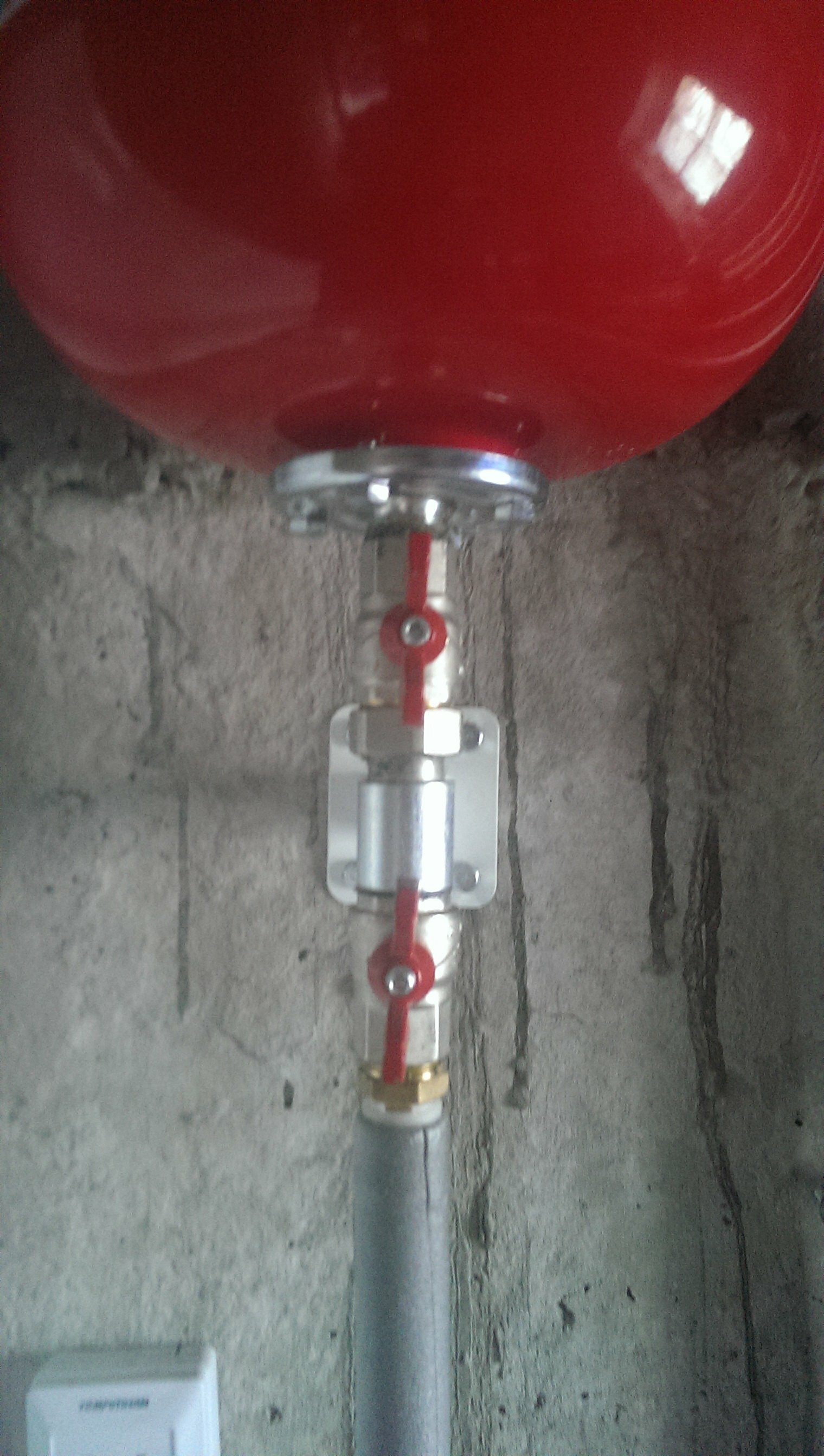

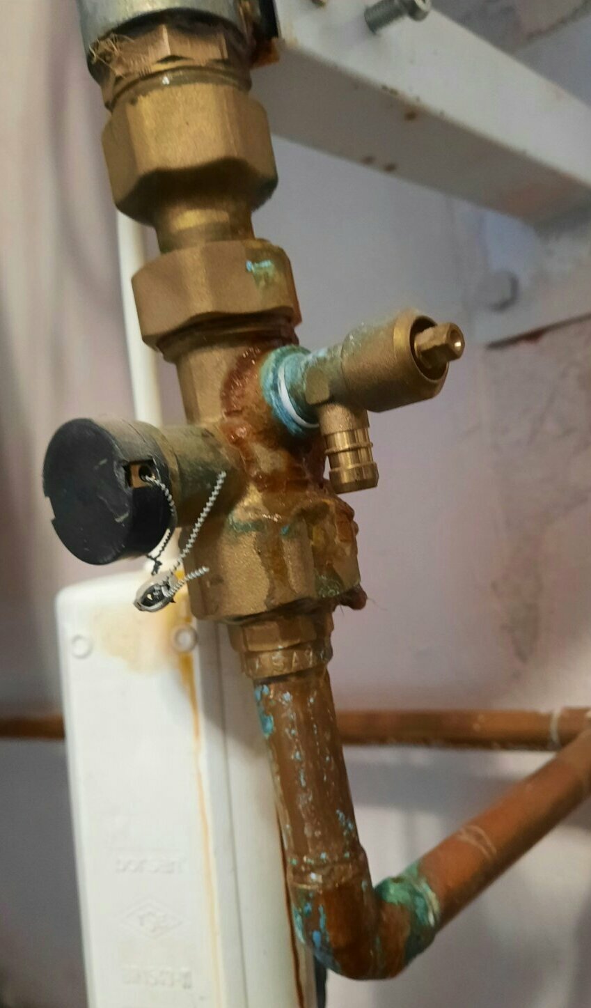

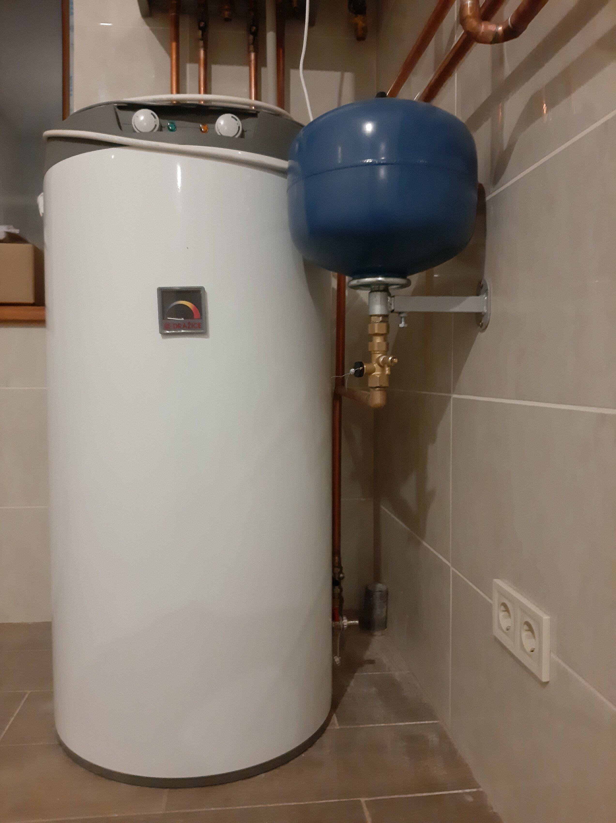

Vikctor Опубліковано: 4 лютого 2022 Поділитись Опубліковано: 4 лютого 2022 Хочу поюзать присоединительную арматуру для расширительного бака WATTS KAV 3/4 вместо тройника, шарового и сливного крана. Но встал вопрос как бак закрепить на стене... Сюда же обычное крепление для бака уже не приделаешь... РБ на 18л, но на хомуты его точно не подвесишь... Поделитесь опытом как это сделать. Посилання на коментар Поділитися на інших сайтах More sharing options...
volomoto Опубліковано: 4 лютого 2022 Поділитись Опубліковано: 4 лютого 2022 3 хвилини тому, Vikctor сказав: Сюда же обычное крепление для бака уже не приделаешь.. А в чому проблема використати кронштейн? 1 Посилання на коментар Поділитися на інших сайтах More sharing options...
Vikctor Опубліковано: 4 лютого 2022 Поділитись Опубліковано: 4 лютого 2022 48 минут назад, volomoto сказал: А в чому проблема використати кронштейн? Ну да - через ниппель получится. Посилання на коментар Поділитися на інших сайтах More sharing options...

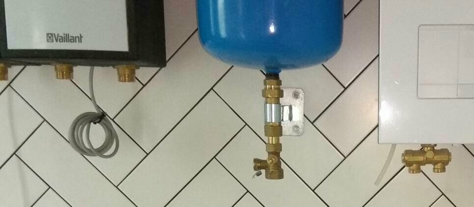

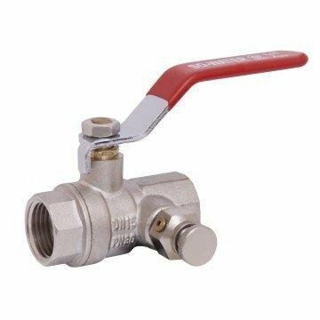

naupv Опубліковано: 4 лютого 2022 Поділитись Опубліковано: 4 лютого 2022 3 часа назад, Vikctor сказал: Хочу поюзать присоединительную арматуру для расширительного бака WATTS KAV 3/4 вместо тройника, шарового и сливного крана. Но встал вопрос как бак закрепить на стене... Сюда же обычное крепление для бака уже не приделаешь... РБ на 18л, но на хомуты его точно не подвесишь... Поделитесь опытом как это сделать. А стоит оно того? Да красивая штучка, не дешевая. Можно же сделать то же самое и почти с теми же хар-ми. Есть шаровые краны со сливом 1 Посилання на коментар Поділитися на інших сайтах More sharing options...
Vikctor Опубліковано: 4 лютого 2022 Поділитись Опубліковано: 4 лютого 2022 24 минуты назад, naupv сказал: А стоит оно того? Да красивая штучка, не дешевая. Можно же сделать то же самое и почти с теми же хар-ми. Есть шаровые краны со сливом По цене вполне себе сопоставимо с традиционным набором. Такую вот купил в итоге. WATTS не оказалось в наличии. Шаровый и сливной краны сегодня же заказывал - 365+120грн. Плюс тройник. Точно не дешевле. Зато тут пользователь не перекроет бак по невнимательности. Да и вообще я за внедрение технологичных решений. 1 Посилання на коментар Поділитися на інших сайтах More sharing options...

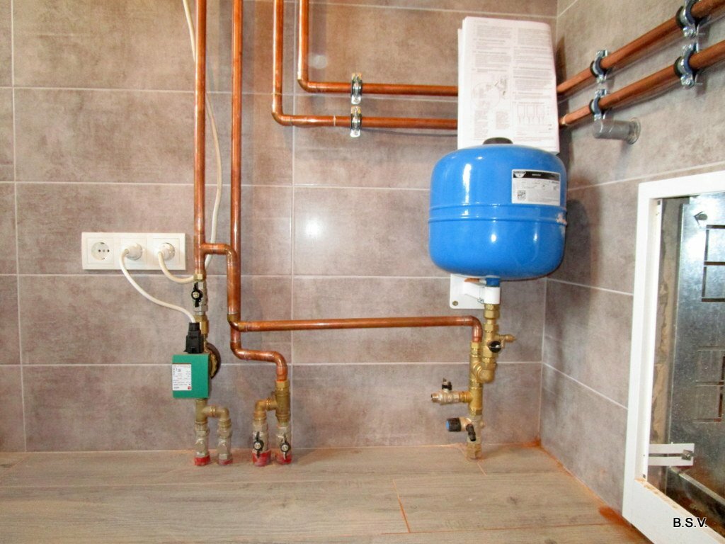

B.S.V. Опубліковано: 4 лютого 2022 Автор Поділитись Опубліковано: 4 лютого 2022 3 часа назад, Vikctor сказал: По цене вполне себе сопоставимо с традиционным набором. Такую вот купил в итоге. WATTS не оказалось в наличии. Шаровый и сливной краны сегодня же заказывал - 365+120грн. Плюс тройник. Точно не дешевле. Зато тут пользователь не перекроет бак по невнимательности. Да и вообще я за внедрение технологичных решений. И это правильно! Мой стандартный набор😃 1 Посилання на коментар Поділитися на інших сайтах More sharing options...

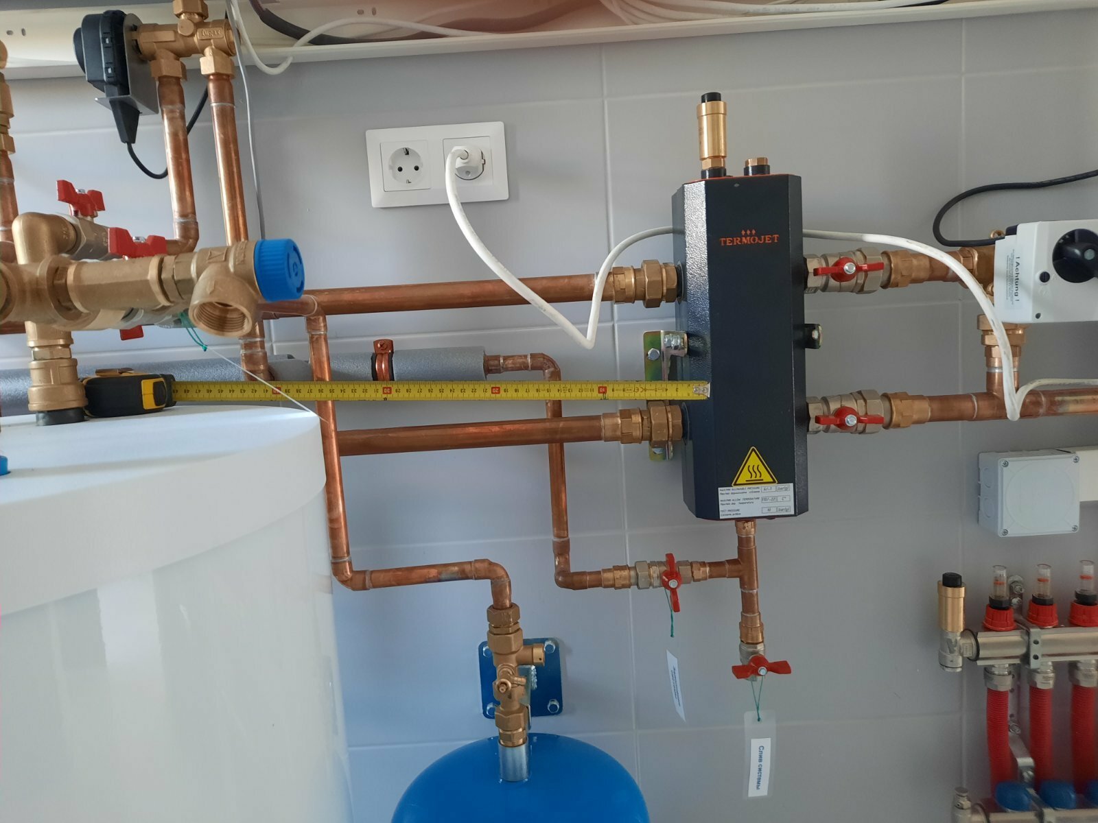

naupv Опубліковано: 5 лютого 2022 Поділитись Опубліковано: 5 лютого 2022 12 часов назад, B.S.V. сказал: Я б між кронштейном і баком поставив би роз.ємне з.єднання. Простіше демонтувати, якщо буде потреба. Посилання на коментар Поділитися на інших сайтах More sharing options...
Vito black Опубліковано: 5 лютого 2022 Поділитись Опубліковано: 5 лютого 2022 Только что, naupv сказал: Я б між кронштейном і баком поставив би роз.ємне з.єднання. Простіше демонтувати, якщо буде потреба. Сам кронштейн же разъемный ... Посилання на коментар Поділитися на інших сайтах More sharing options...
B.S.V. Опубліковано: 5 лютого 2022 Автор Поділитись Опубліковано: 5 лютого 2022 2 часа назад, naupv сказал: Простіше демонтувати, якщо буде потреба. Потреба тільки тоді, коли баку гаплик. Старий викрутив, новий вкрутив. Посилання на коментар Поділитися на інших сайтах More sharing options...

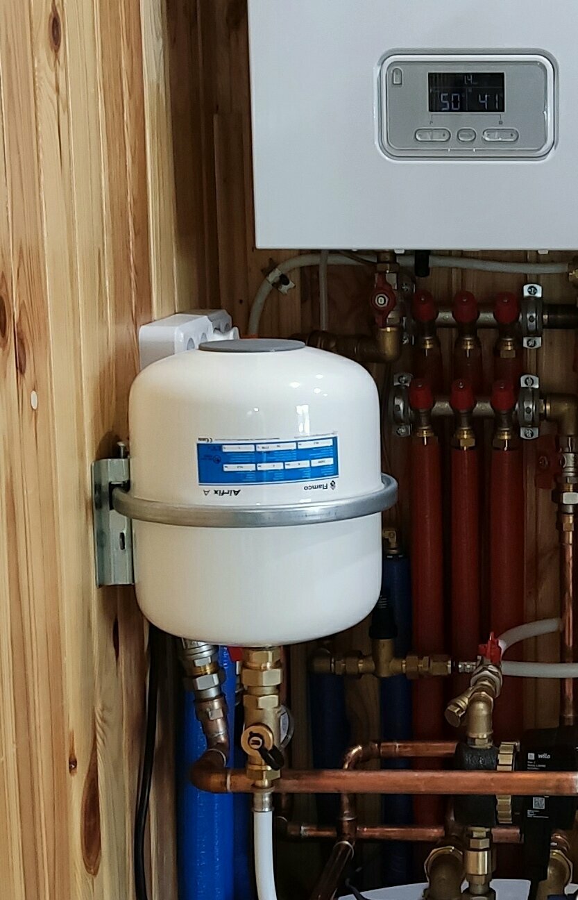

yoojin Опубліковано: 5 лютого 2022 Поділитись Опубліковано: 5 лютого 2022 Монтировал всегда баки через клапан и американку. Но как-то на одном объекте на кронштейне образовался свищ, на сварке. Кстати, думаю, использовать такие кронштейны на ХВС не есть гуд (это же сталь обычная). Сейчас подсел на баки Flamco, и крепление у них родное супер, и клапан-краник тоже. 6 Посилання на коментар Поділитися на інших сайтах More sharing options...
Сергей 31 Опубліковано: 5 лютого 2022 Поділитись Опубліковано: 5 лютого 2022 Бак крутим прямо в кронштейн (крепление) без паковки. С другой стороны длинный ниппель 3/4", между ними прокладка. Посилання на коментар Поділитися на інших сайтах More sharing options...
