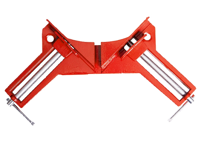

Кстати есть еще угловые струбцины, я их использовал чтобы закрепить, просверлить и потом соединять детали с помощь конфирматов. Сначала тоже думал брать дорогие струбцины, но хватило самых дешевых как на фото. Вместо кондуктора использовал только линейку и уголок, вполне нормально выходило сверлить и без кондуктора.

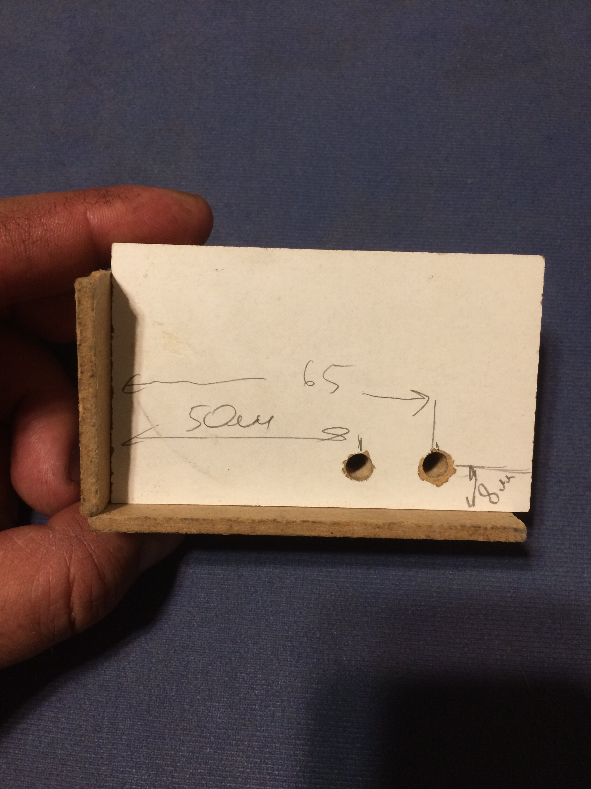

Товарищ, который приобщил к "корпусной мебели своими руками" сделал мне два шаблона для конфирматов.
Облегчает сборку.
Ну и струбцину угловую я купил случайно. Очень полезная штуковина. В паре с шаблоном-идеальный стык.
