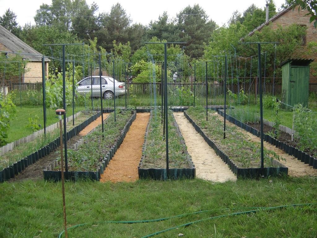

Я тут выходные с пользой провел... Закончил ноучные грядки для опытов над всякой огородной снедью :D Получилось 3 6-метровых и 3 по 5,3 метра. Ширина 1 м. Осталось пролить водой и можно в зиму чесночку да земляники посадить трохи. Что за кротовые норки на заднем плане, виноградари поймут :).

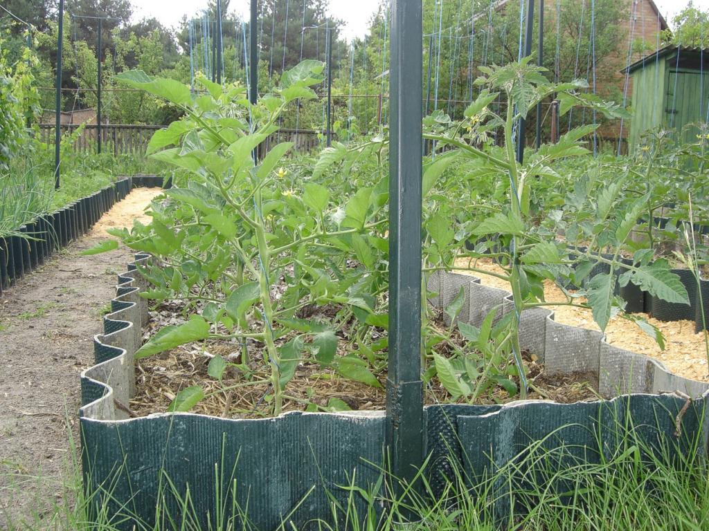

столкнулся с тем, что плиты еврозабора лопались из-за поднятия грунта с одной стороны даже на 15см...
у вас высота засыпки будь здоров, интересно понаблюдать как выдержат несколько зим.

Самому интересно :). По моей просьбе в плиты дополнительно вставлено 2 прутка арматуры 10-ки. И плиты толще стандартных на сантиметр. Лопнут - вкину доски, основа уже есть :).

Очень симпатичненько :good: Юр, а арки для подвязки (какая высота)? Или то по надобности теплица будет?
Высота по росту юзера, чтобы руки не сильно задирать при подвязке :). Около 2м от земли. В жару притеняйка поверх натягивается, а весной агроткань удобно крепить. У меня на даче подобная конструкция, на винофоруме много фоток есть.

У нас шифер плоский завалялся, а он как себя с грунтом ведет? не трескается?
На даче у меня шиферные стенки. Отличный материал для этих целей. Если ты, конечно, не боишся страшилок про асбест :D.
Пока не знаю таких страшилок и не боюсь, а ты не пугай :D
така грядка промерзає повністю, по ідеї. переживуть рослини?
під щебнем - геотекстиль/спанбонд плотний? заводили під стінки чи ні?
Ці переживуть. У них природній анифриз у жилах тече :). Головне грядку добре пролить, щоб до дна. Під щебнем геотекстиль, під стінки не заводив. Стінки вкопані у материковий грунт на 15 см.

У меня подобная конструкция. Два года стоит не лопается.
Стойки по другому сделал. К уголку стоек приварил вертикально куски трубы квадрат 20*20. В нее вставляю прут квадрат 12 в виде стойки высотой 1500мм. Между стойками натягиваю пластик сетку. На зиму стойки снимаю.
Если надо сделать накрытие, можно перекинуть изогнутую проволоку со стороны в сторону. Получится каркас полукруглой теплички.

Без привозного грунту та відсипки доріжок близько 4300 на 6-мертову грядку. 980 грн 7 панелей єврозабору, решта залізо на каркас.

У нас треснули.
Но:
1) землю сыпали практически на всю высоту плит;
2) плиты не заглубил в землю при установке;
3) плиты обычные (без арматуры) и тоньше.

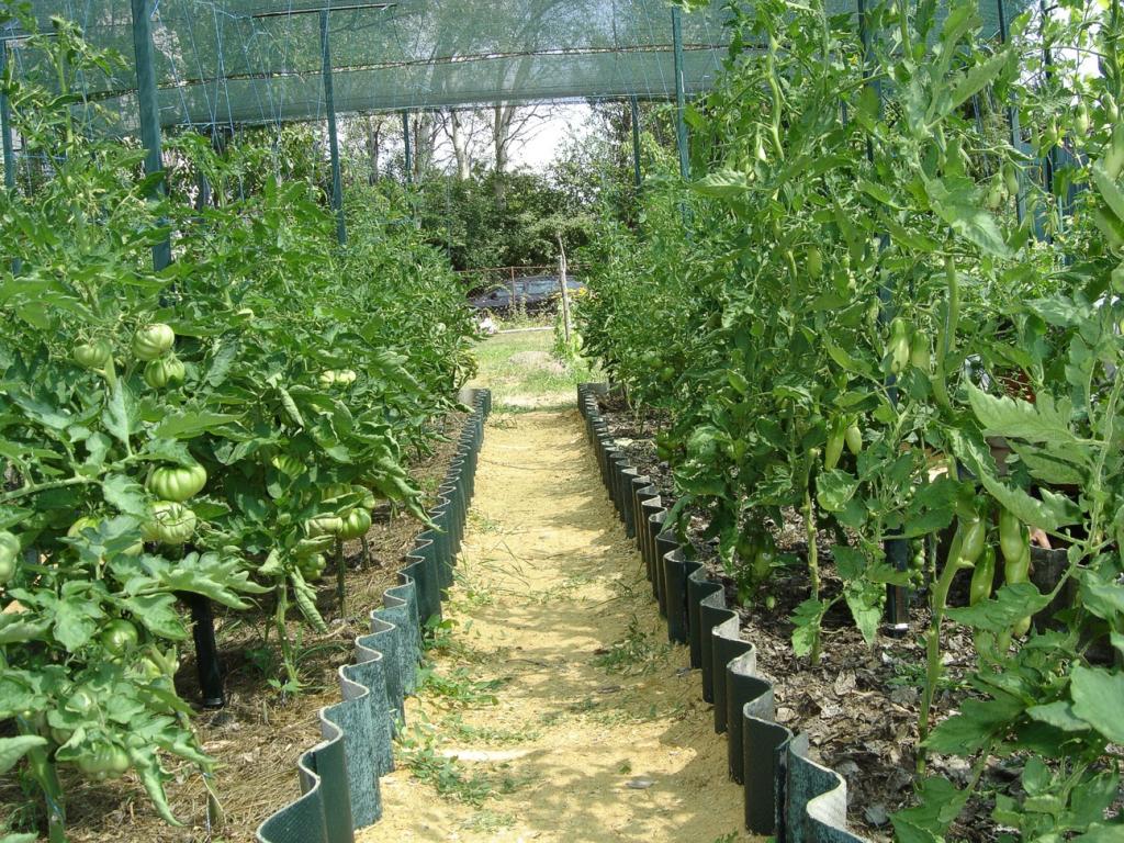

а что за сетка сверху для чего она?

То есть на всякий пожарный не помешает обечайка по периметру из стальной полосы, на срединке высоты?
Я заглубил грядку на 1/2 высоты и подпер плитами пола.

Притеняйка 40%, чтобы не пеклись помидоры и перец. Актуально в июле-августе.

Собственно, у тебя, Олег, я идею с еврозабором и потащил. Помнишь, спрашивал? :) Только доработал по собственным хотелкам.

Раскаленный бетон не мешает расти обитателям грядок?
Еще можно сэкономить, у производителей плит есть в наличии бракованые плиты которые можно взять с дисконтом.
