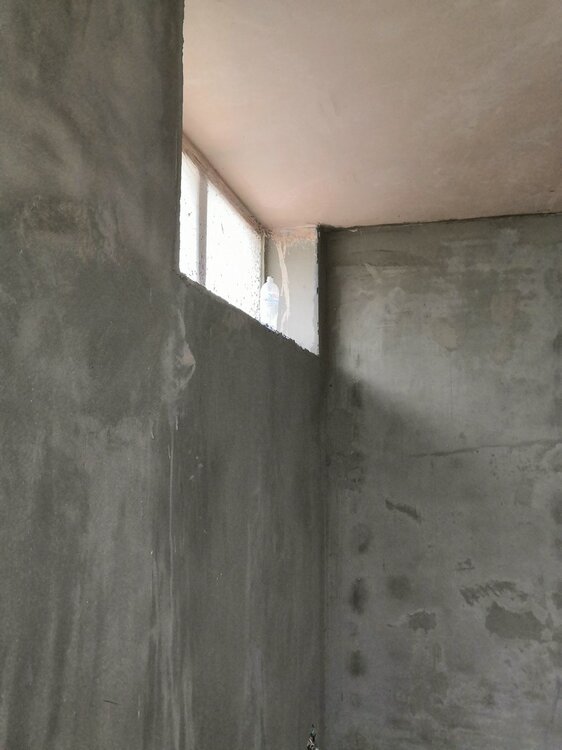

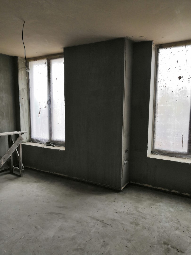

Вы сделали сначала потолок из гипсокартона а потом примкнули к нему штукатуркой ?
Гипс - штукатурка ) у меня штукатурный потолок, на фото
Вот оно че. :) я думал так уже не делают.
Ну скоро я так понимаю и гк делать не будут )
У мен по архитектуре на 1эт тонкий 2см потолок и откосы под потолок, варанто либо так либо натяжной, в таком выборе мне выбор очевиден ))

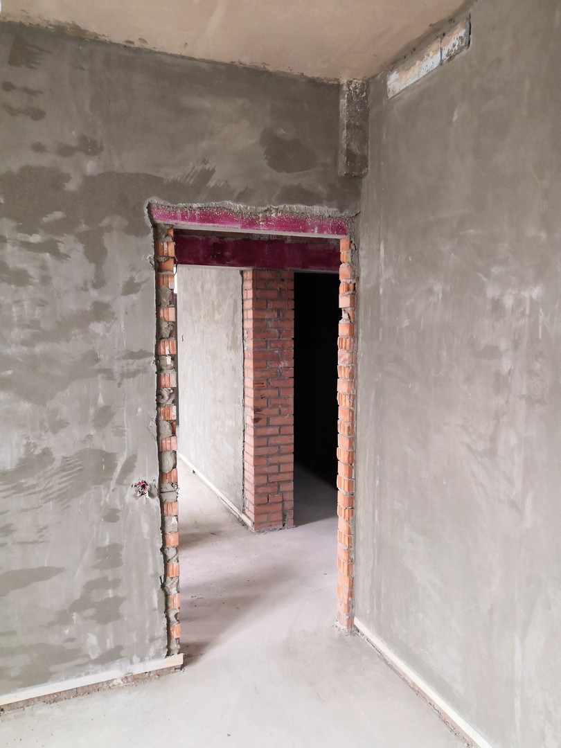

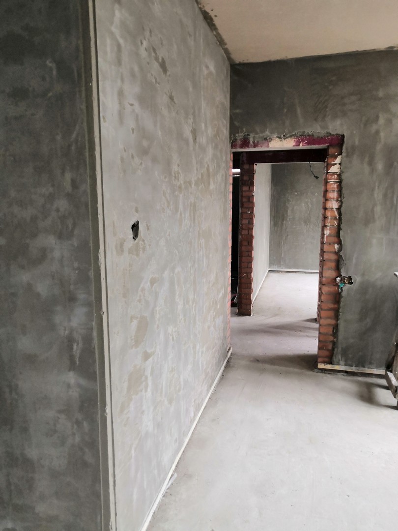

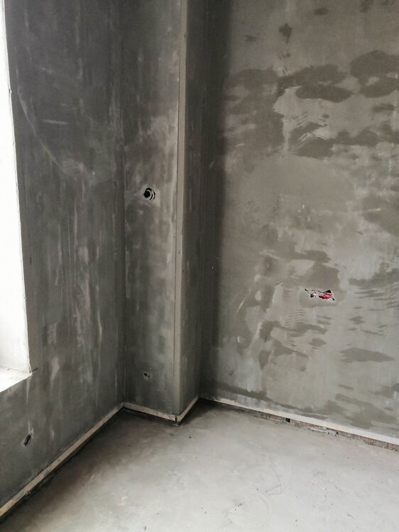

Поштукатурены стены.

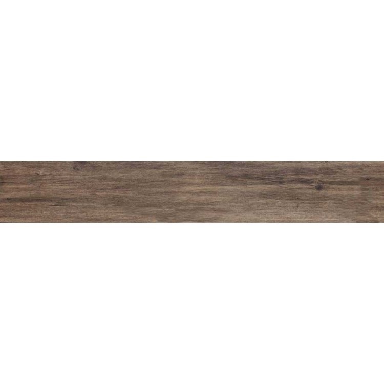

Пол закуплен весь 1этаж польский Cerrad Woodmax Nugat

Штукатурка стен цементная, потолок гипс, пол керамогранит, скрытые плинтуса и двери, стены под покраску.

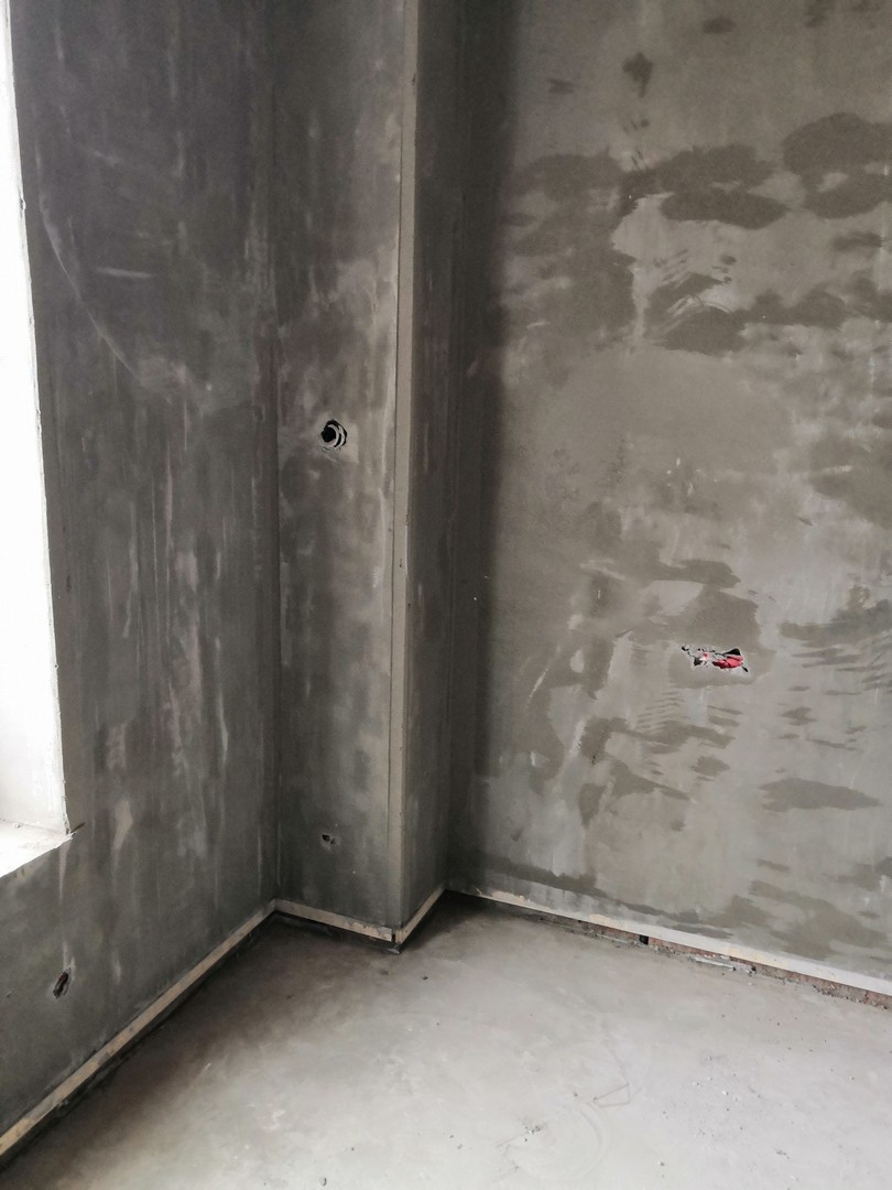

Про плинтусы скрытые интересно, нашлепайте фоток в процессе, плз
после мозгового штурма решили что-бы ничего не повредить и не создавать себе лишний геморрой - помонтировали планки под штукатуркой, которые теперь снимаем и получается с запасом ниша под люмяшку, которая выставляется в уровень и зашпаклевывается в ноль. не знаю делают так или нет, но я ничего проще не придумал. Вариант "резать штукатурку" отклонили как трудоемкий и главное, опасный в плане порезать проводку

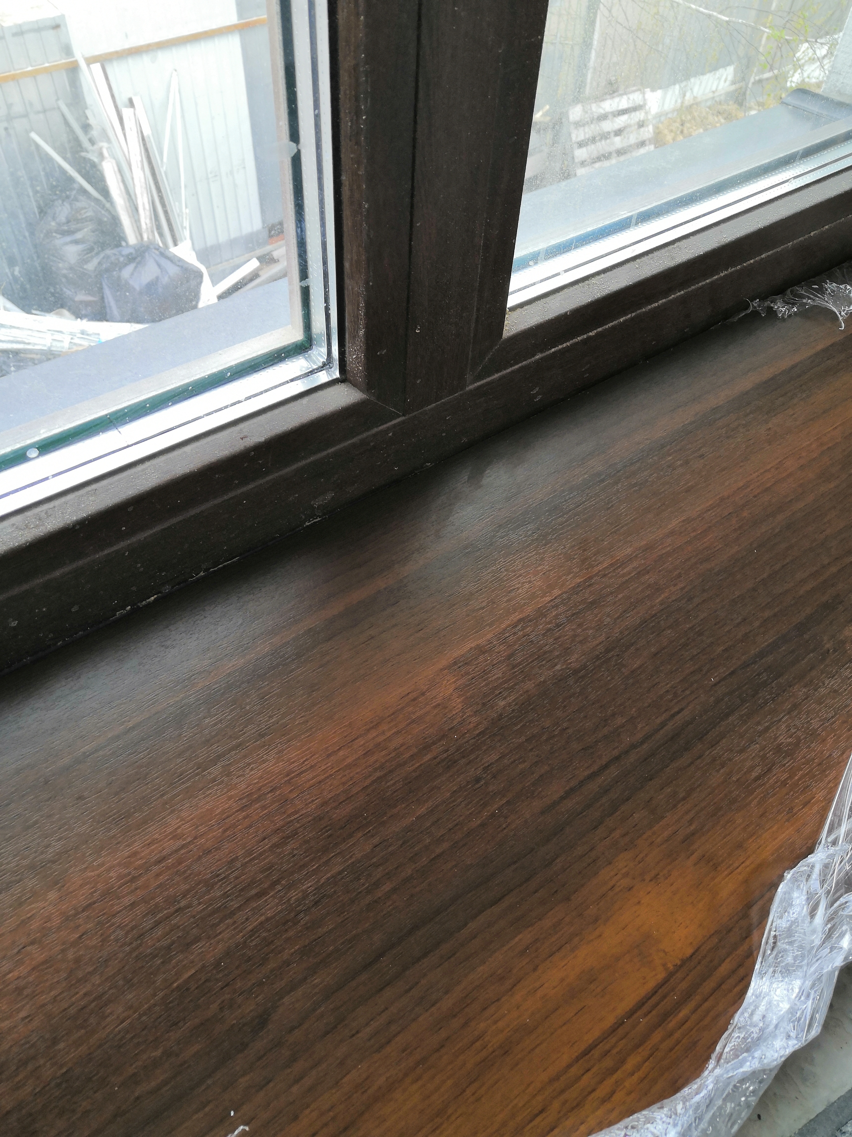

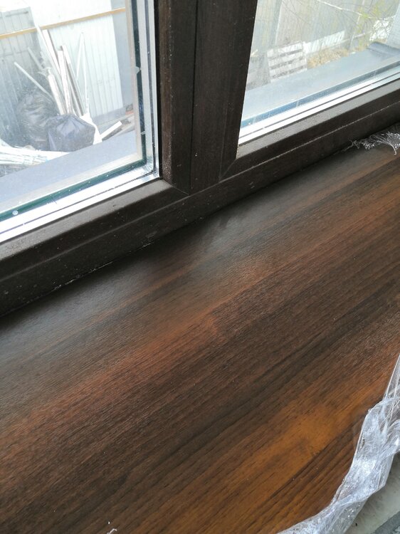

Времена карантина - выбор подоконника по картинке в интернете, в общем счиьаю что прииерно угадал.
Тополит орех, в общем годненько

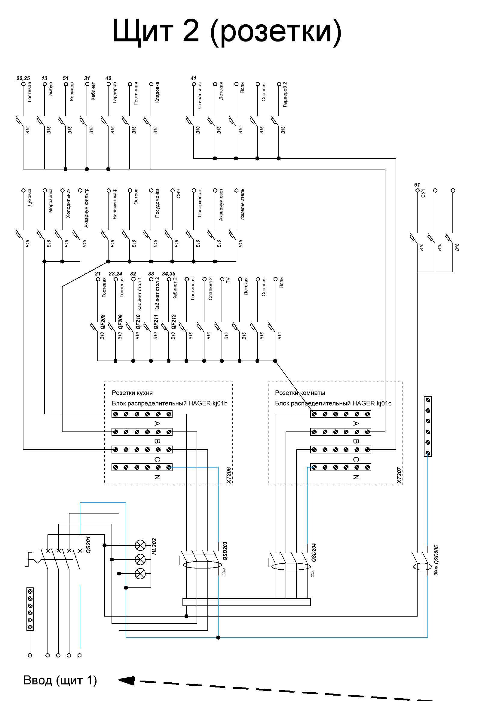

По электрике добиваю розеточный щит, начал с того что дооформил схему и перемаркировал "хвосты". Щит трехфазный, первая фаза "инверторная" две остальные "силовые", розетки сгруппированы так что есть стационарная не критичная техника и розетки куда удобно "втыкать пылесос" а есть розетки которые "слаботочные"/критичные - те на инверторной фазе. Плюс распределительные блоки для изменения схемы - ввод пока 3*16а и вопрос балансировки фаз будет в полный рост

А освещение на стабилизаторе висит?
на инверторе. 1 фаза (инвертор) - свет, критичные "малотоковые" розетки и бойлерная. 2-3 фаза стабы там все остальное. Пока это только план, инвертор в хозяйстве маломощный и банок мало да и он пока на текущем жилье трудится, перекочует сюда на первое время но почти наверняка скважинный насос придется перебросить на 2-3 фазы, по пусковому его существующий инвертор не вытянет

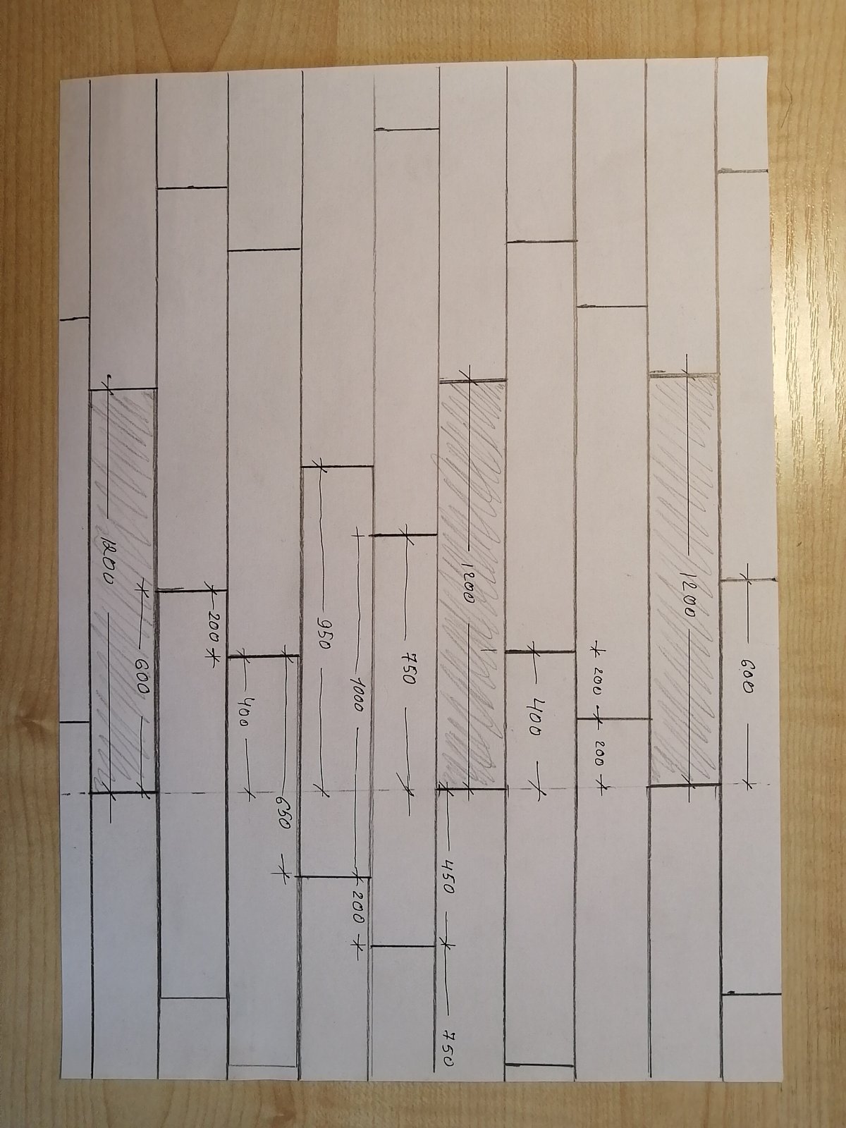

По плитке на пол - керамогранит длинный, площадь центрального помещения огромная да еще и полный ее обзор со второго этажа. Раскладка 1/3 и тп не понравилась своей бросающейся в глаза "регулярностью". Выбрали вот такую "псевдо-случайную" с чередованием в 8 рядов. Окончательный эффект от выбора сейчас не увидим к сожалению - гостинную пока не делаем но думаю будет норм.
я просто плиточнику сказал - хочу случайную раскладку, он сделал. насколько понимаю, не привязывался ни к каким "псевдо"
я так не могу, мне нужно "контролировать" ситацию )))

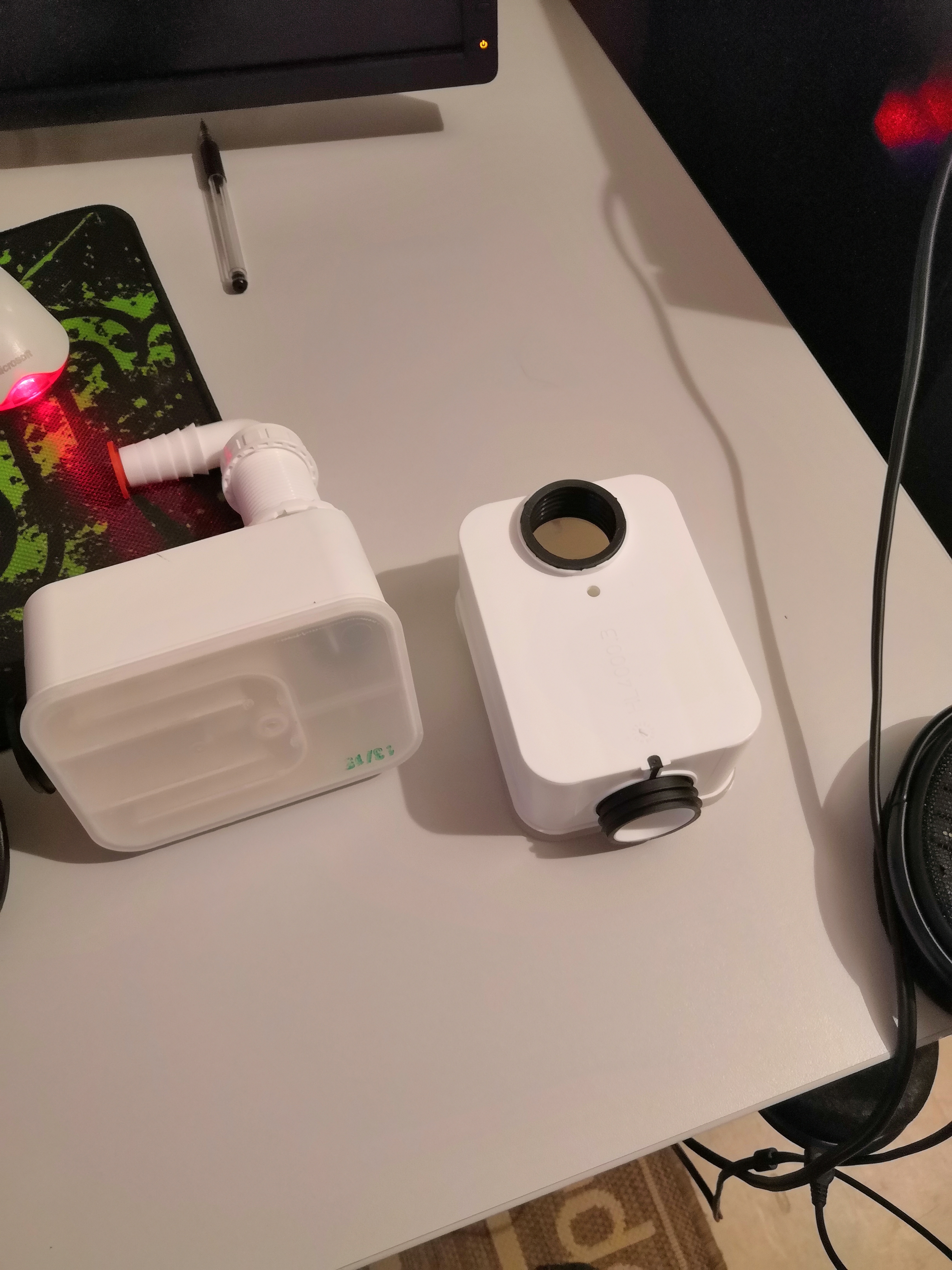

Приехали вкладки в встроенные сифоны, один на стиралку, второй на умывальник, на стиралку с шариком-обратным клапаном(мне точно лишнее но как есть). Сделаны классно - качественный пластик, заварено, резинки, полупрозрачная "задняя" панель. Минус только что умывальниковый под 32мм, но не смертельно
...Минус только что умывальниковый под 32мм, но не смертельно
А в чём здесь минус?
Простите невежду, а в чем собственно смысл этих девайсов? Что они позволяют реализовать? Гуглил, не понИл ) Змінено користувачем Сергей НСТ
На 40 проще купить )
Вы сейчас про кухонную мойку или обычную для СУ? Если первое, то согласен. Если второе, то стандартный вывод канальи из стены для них таки 32мм.
П торостите невежду, а в чем собственно смысл этих девайсов? Что они позволяют реализовать? Гуглил, не понИл )
Я тут ранее растекался ) они ничего эдакого не позволяют смысл очень простой - я хочу встроенные сифоны, в основном экономия места, но не хочу муровать улитку намертво как у большинства встроенных, нашлись вот эти с элегантным, как мне кажется, решением - улитка отдельно, универсальная коробка отдельно, улитка вынимается, моется, меняется. Из побочного бонуса например я в любой момент могу заменить улитку на двухсосковую если захочу поставить сушилку например, но это очень вторично

Обе две, у меня и на кухне и в су такие системы потому везде 32 будет
