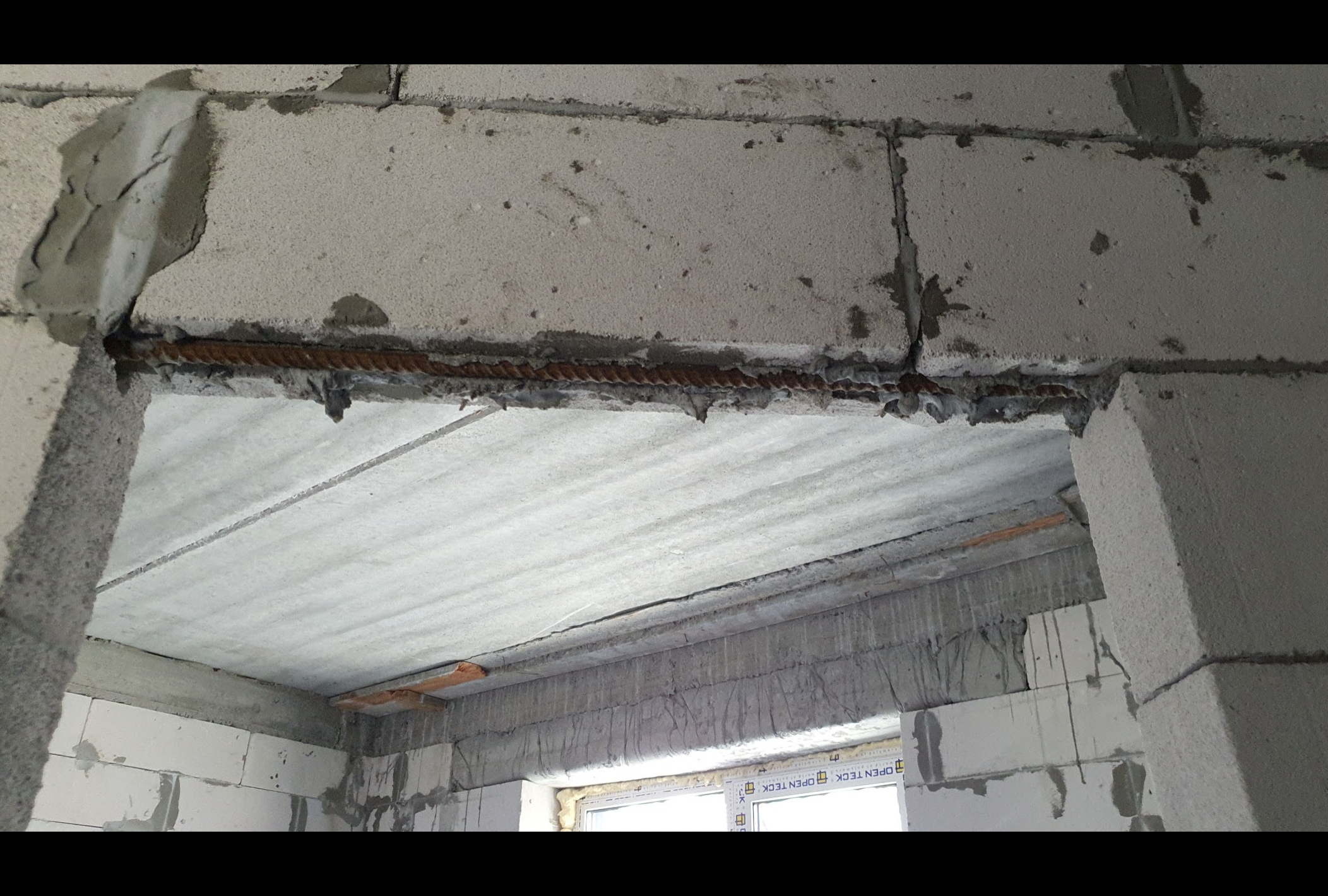

Продолжая тему, почему вообще появляются мысли именно о постройке.
Недавно смотрел дуплекс, вот фото просто проема для внутикомнотной двери.
Я , конечно, не эксперт, но разве арматура не должна быть забетонирована? У меня есть сомнения на счет того, что вся эта конструкция не рухнет. Ну и какие то уж очень тонкие стены , такое впечатление, что газоблок самый дешевый на вид.

так еще ж обои будут))) Видел такие перемычки даже в новострое в ЖК в киевской области, также удивился. Есть нормы на допустимое соотношение высоты стены к ширине, и длины стены к ширине. При толщине 120 мм длина может быть до 8 метров.

В данном случае арматура является перемычкой для ГБ 100мм и таки должна быть именно снаружи... Нагрузку от пары рядов блоков над ней она выдержит.

на фото незамутненное чистое жлобство.
арматура то выдержит,но 100 мм - это ущербное дно,унылое гуано. ,газоблок держится на злосчастной арматуре на соплях,шов по проему не должен был так совпадать да еще и замазали клеем какой форшмак стремный.
да и оконный профил опентек помоему тоже дешевый трешняк какой-то...

Ті "тонкі" стіни ще й вас переживуть
з такими стінами власна квартира перетворюється майже на комуналку: чутно все, про що розмовляють сусіди!!!
Що до арматури - краще було б з'єднати кілька блоків клей-піною, була б "цільна" перемичка.

Після штукатурки арматура зрізається, ставиться лутка з дверима, лиштва - і ви ніколи не згадаєте про ту арматуру, як і про товщину стіни.
З.і. якщо це дуплекс то зазвичай перегородка між частинами - несуща стіна, вона не 100 мм.
А в межах однієї сім'ї звукоізоляція не принципова.
