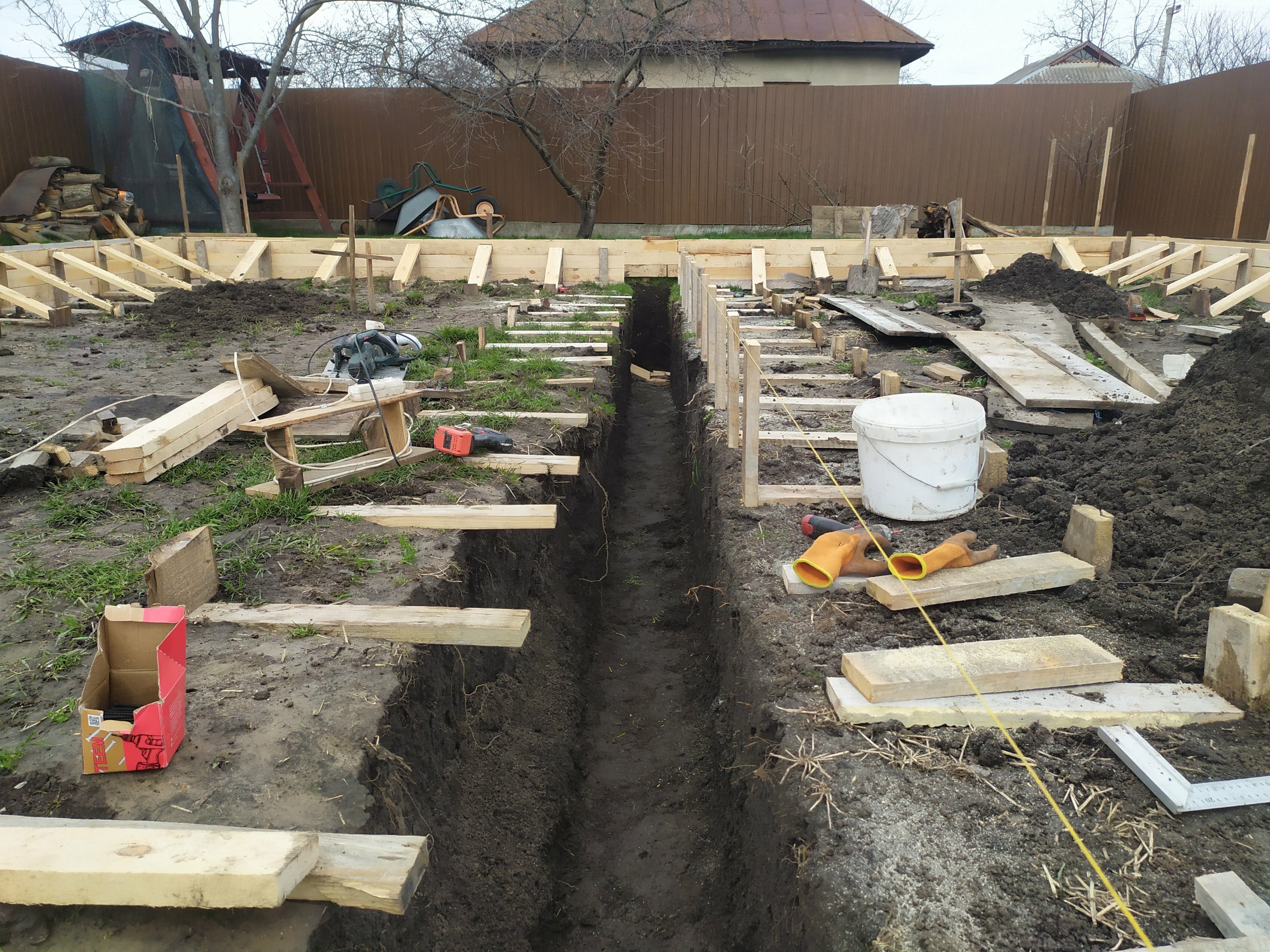

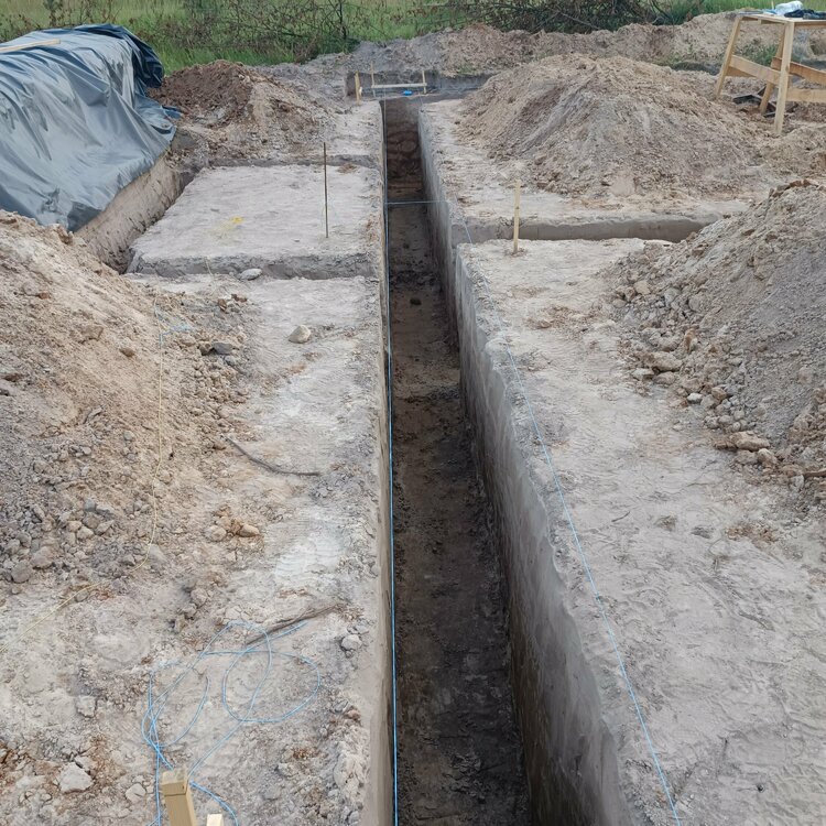

dragon200 Опубліковано: 27 травня 2023 Автор Поділитись Опубліковано: 27 травня 2023 На разі новини такі Документи що я подав на електроенергію прийняли, готують технічні умови, дуже здивований🙂. Домовився з сусідом про оренду розетки, тепер думаю, чи взагалі меті треба то тимчасове підключення від ДТЕК? Розмітив та почав копати траншею, план був такий: я викопую 35 см ширина і см 10 глибина траншею як маяк для екскаватора, екскаватор ковшом 30см по моїй трашшеї викопує глибину 1 м і пже потім я з обох сторін вручну вирівнюю по 5см, і вивожу в ідеал) Почав капати Викопав одну сторону 10м і чуть не вмер, спочатку наче норм було, а вже вдома вночі думав що мені гайки. НА наступний день найняв собі місцевого помічника. 100грн/година. Вчора разом з ним влупили десь метрів 30 за 3 години. Міряю, а там глибина 40см 🤣. І я зрозумів що обійдемося без екскаватора, за пару днів викопаємо удвох вручну і буде ідеально. 2 1 4 Посилання на коментар Поділитися на інших сайтах More sharing options...

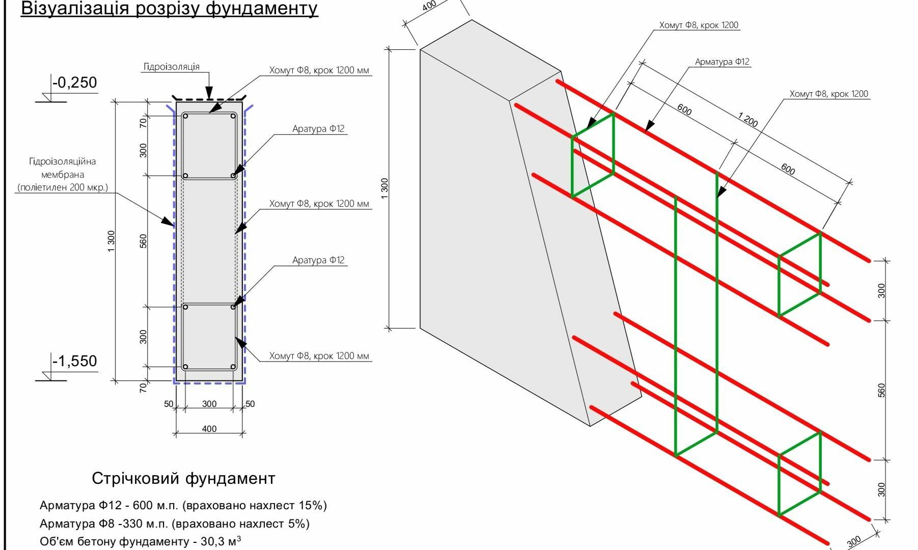

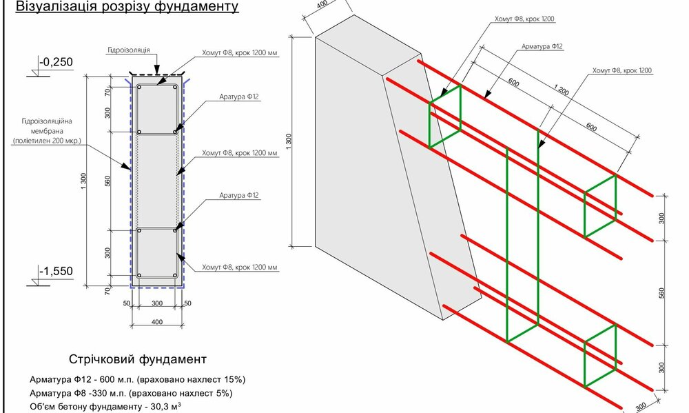

dragon200 Опубліковано: 27 травня 2023 Автор Поділитись Опубліковано: 27 травня 2023 Тепер буде дуже круто якщо знаючі люди дадуть пораду по фундаменту! Проекту йде такий фундамент: Але мені знається що той фундамент підійде для ЖК на 10 поверхів. Можливо звісно помиляюсь) Вирішив робити висоту не 1.3м а 1.2м, тобто 1м закупую 20см зверху. Саме головне питання по арматурі, чи не забагато її там? Наче працює тільки верхня і нижня, середня для тут для понту? Чи все залишити так як на картинці? Нагадую будинок 2 поверхи газоблок товщина 400 Плитне перекриття Грунт з 60 см ПІСОК. Всі сусіди кажуть що то марна трата грошей на такий фундамент. Що можна газоблок класти на пісок без фундаменту ( жарт), один сусід навіть дав рекомендацію робити фундамент без армування взагалі) Що порадите, шановні? Посилання на коментар Поділитися на інших сайтах More sharing options...

andry07 Опубліковано: 27 травня 2023 Поділитись Опубліковано: 27 травня 2023 3 минуты назад, dragon200 сказал: Вирішив робити висоту не 1.3м а 1.2м, тобто 1м закупую 20см зверху. Саме головне питання по арматурі, чи не забагато її там? Наче працює тільки верхня і нижня, середня для тут для понту? Чи все залишити так як на картинці? Арматури забагато, можете залишити тільки верхні та нижні стрижні. А от глибину та ширину можна точно визначити тільки після геологічних вишукувань. Посилання на коментар Поділитися на інших сайтах More sharing options...

Drosselbeere Опубліковано: 27 травня 2023 Поділитись Опубліковано: 27 травня 2023 37 хвилин тому, dragon200 сказав: Але мені знається що той фундамент підійде для ЖК на 10 поверхів. Можливо звісно помиляюсь) помиляєтесь однозначно, бо 10 поверхій - це може 100 тон, а у вас максимум 5 т навантаження. 39 хвилин тому, dragon200 сказав: Вирішив робити висоту не 1.3м а 1.2м, 10 не та економія, а взагалі якщо у вас 46 хвилин тому, dragon200 сказав: Грунт з 60 см ПІСОК. я б точно не закопував би більше, але це рішення повинно бути зважене. 51 хвилину тому, dragon200 сказав: Наче працює тільки верхня і нижня, середня для тут для понту? працює вся арматура, верхня, нижня, а також середня. 1 Посилання на коментар Поділитися на інших сайтах More sharing options...

sly Опубліковано: 27 травня 2023 Поділитись Опубліковано: 27 травня 2023 52 минуты назад, andry07 сказал: Арматури забагато, можете залишити тільки верхні та нижні стрижні. але давати такі рекомендації, не аргументуючи та не відповідаючи за результат - також не варто. Посилання на коментар Поділитися на інших сайтах More sharing options...
Ihor Chumak Опубліковано: 27 травня 2023 Поділитись Опубліковано: 27 травня 2023 1 година тому, dragon200 сказав: Проекту йде такий фундамент... У мене в проекті аналогічне армування. Нічого тут зайвого немає. Робіть за проектом. 1 Посилання на коментар Поділитися на інших сайтах More sharing options...
andrey_ka Опубліковано: 27 травня 2023 Поділитись Опубліковано: 27 травня 2023 1 година тому, dragon200 сказав: А я гіпс купив) І як , допомогло? Точніше ніж борошном , можна тільки гіпсом. ПС... Для розмітки придбайте декілька штукатурних маяків. Скрутите їх між собою скотчем , на кінцях намотайте малярний скотч , на ньому поставите мітки . Так зручно міряти діагоналі , да і сторони також. 1 година тому, dragon200 сказав: за пару днів викопаємо удвох вручну і буде ідеально. І це правильно. Екскаватор завжди може перестаратись. Що для фундамента , є м'яко кажуче не добре. 1 Посилання на коментар Поділитися на інших сайтах More sharing options...

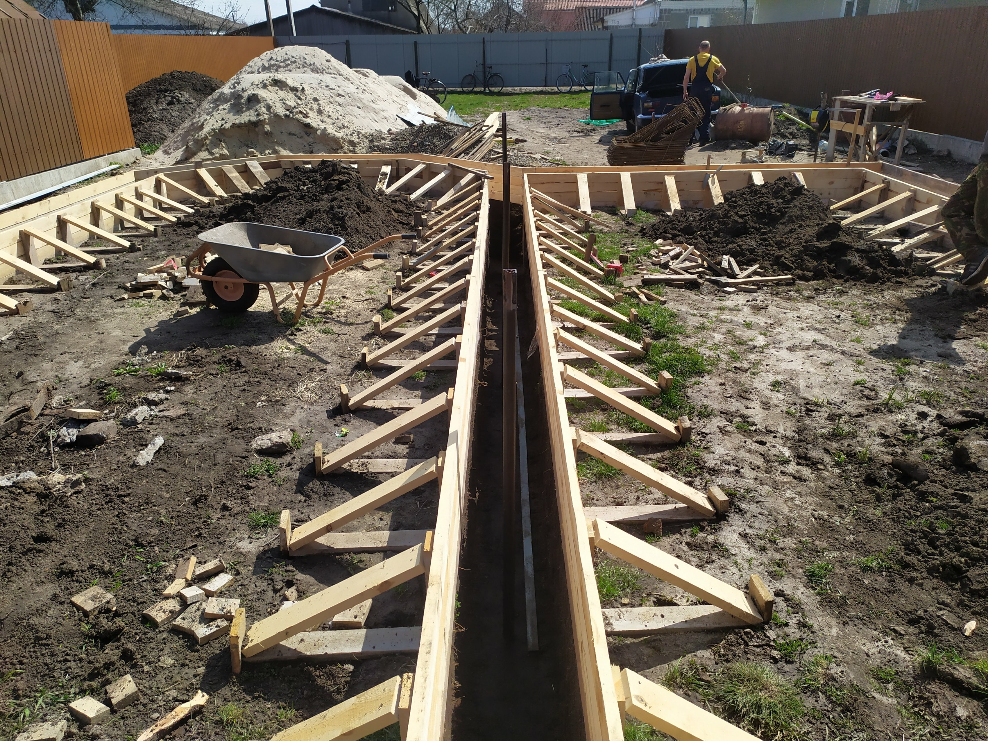

andrey_ka Опубліковано: 29 травня 2023 Поділитись Опубліковано: 29 травня 2023 19 годин тому, dragon200 сказав: дерево планую брати 30*100*4500 чи 6000 це я так розумію золота середина? Беріть 4500. Шестиметрове на порядок дорожче. 19 годин тому, dragon200 сказав: Якої довжини брати арматуру? 6 чи 12 метрів? 6м. З 12-ти метровою замаєтесь маніпулювати, (гнути , вкладати). Може стане в нагоді ,як встановлювати опалубку: 1.Відступивши від траншеї приблизно 0,6м. , забиваєте , через 0,5м. опорні кілки. 2.Вкладаєте на землю відрізки дошок щоб трхи заходили на траншею , і прикручуєте їх до забитих кілків. 3. Далі натягуєте нитку , і відрізаєте ці дошки (з урахуванням майбутніх вертикальних відрізків). 4. Далі в торець цих дошок прикручуєте вертикальні відрізки . 5. І вже до цих відрізків по рівню , починаючи зверху , прикручуєте дошки. 6. І на останок прикручуєте розпірні дошки. 13 1 Посилання на коментар Поділитися на інших сайтах More sharing options...

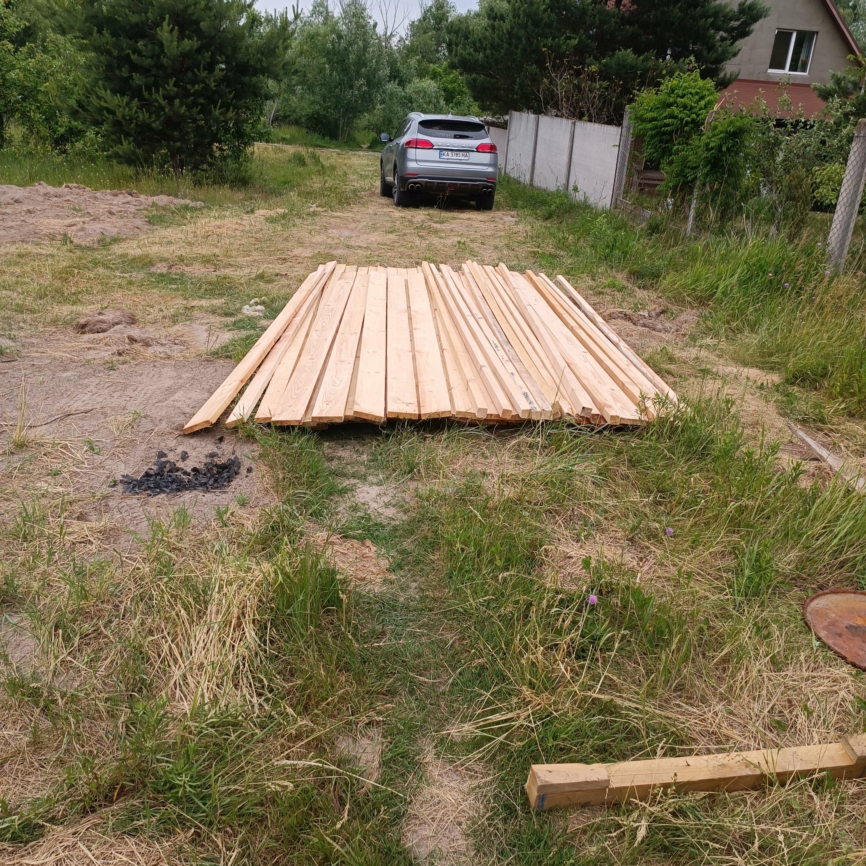

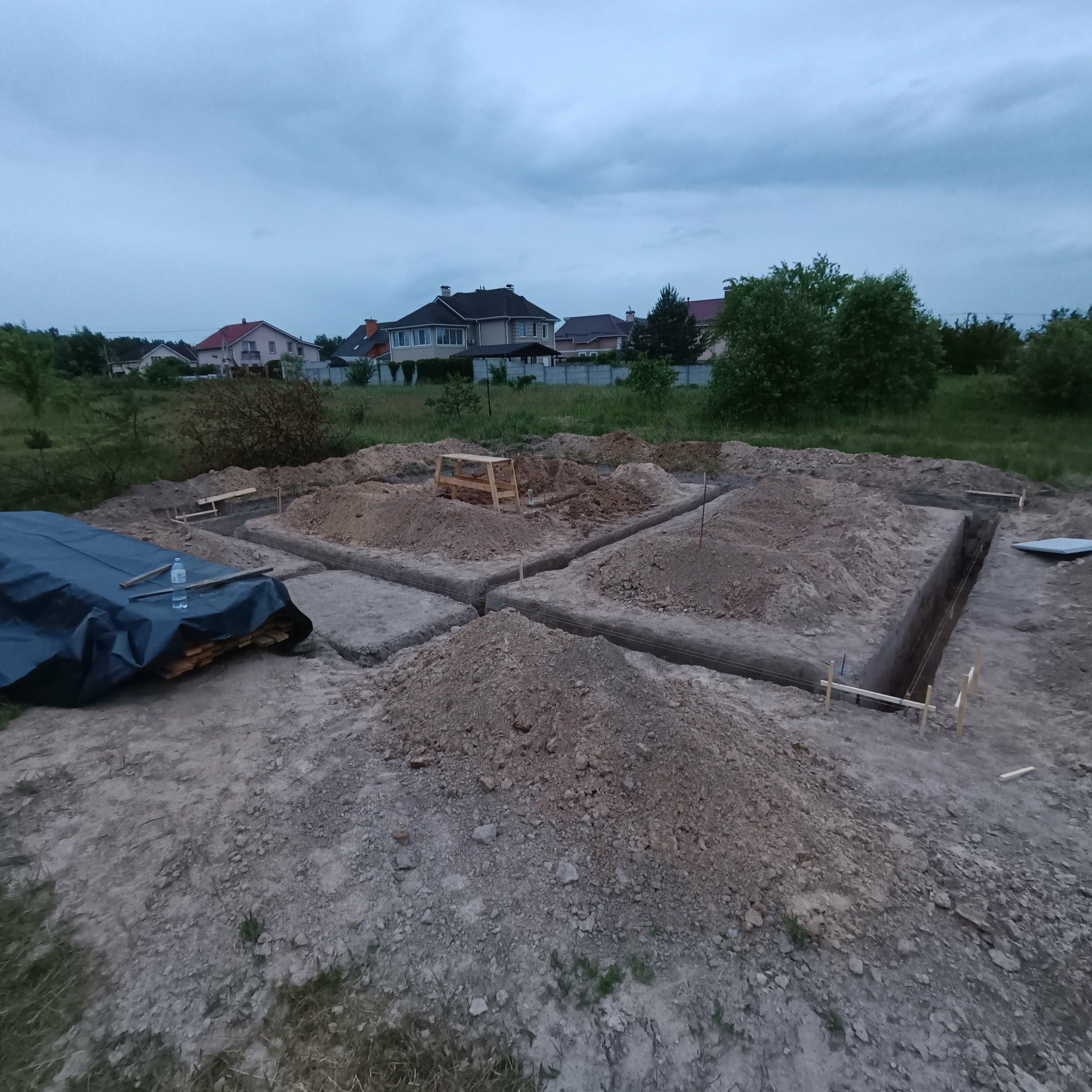

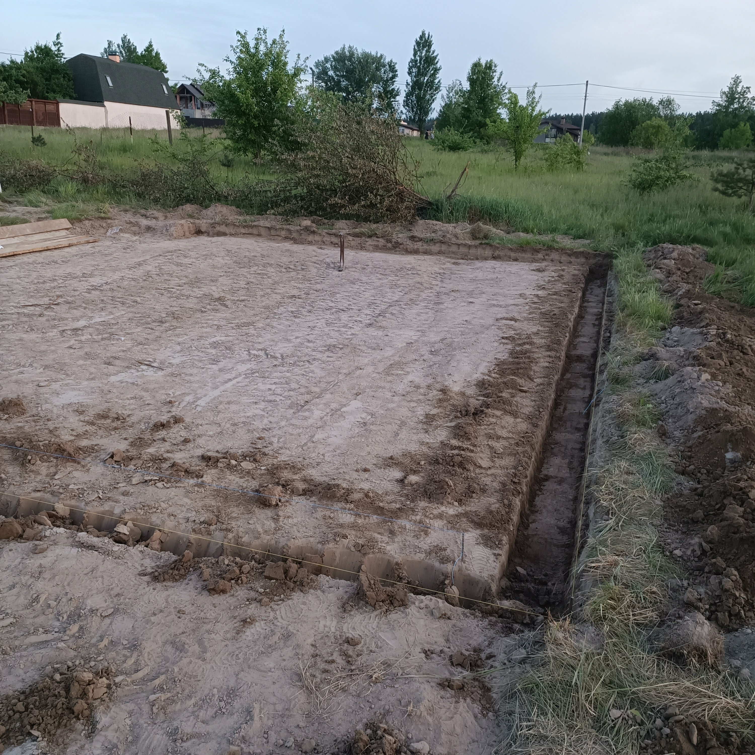

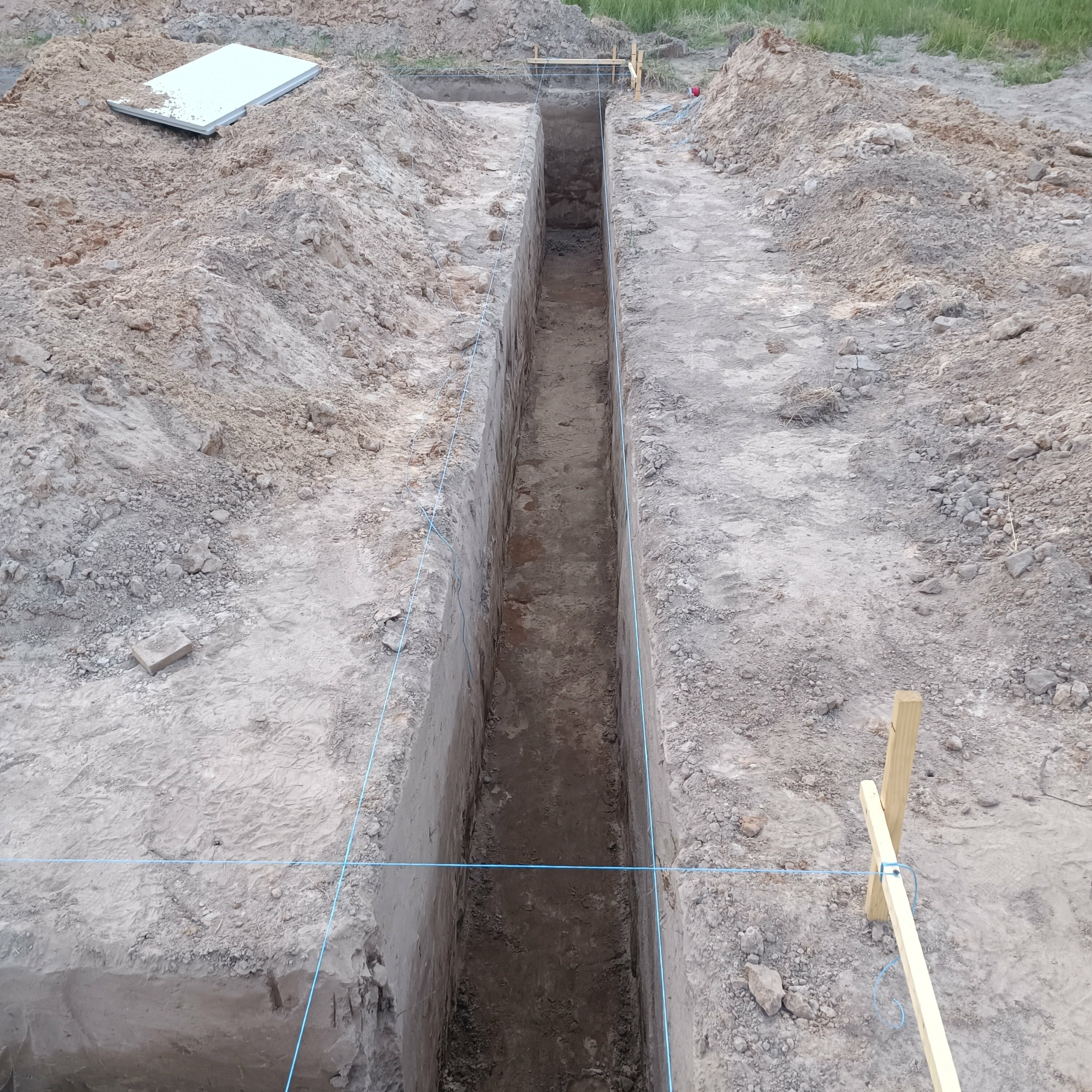

dragon200 Опубліковано: 13 червня 2023 Автор Поділитись Опубліковано: 13 червня 2023 Довго не заходив, робота кожен день йде. Траншею викопали повістю, 1.2 м глибина. Адська робота 😬 Також замовив дошки на опалубку 1.2 куба 7500грн 5 Посилання на коментар Поділитися на інших сайтах More sharing options...
