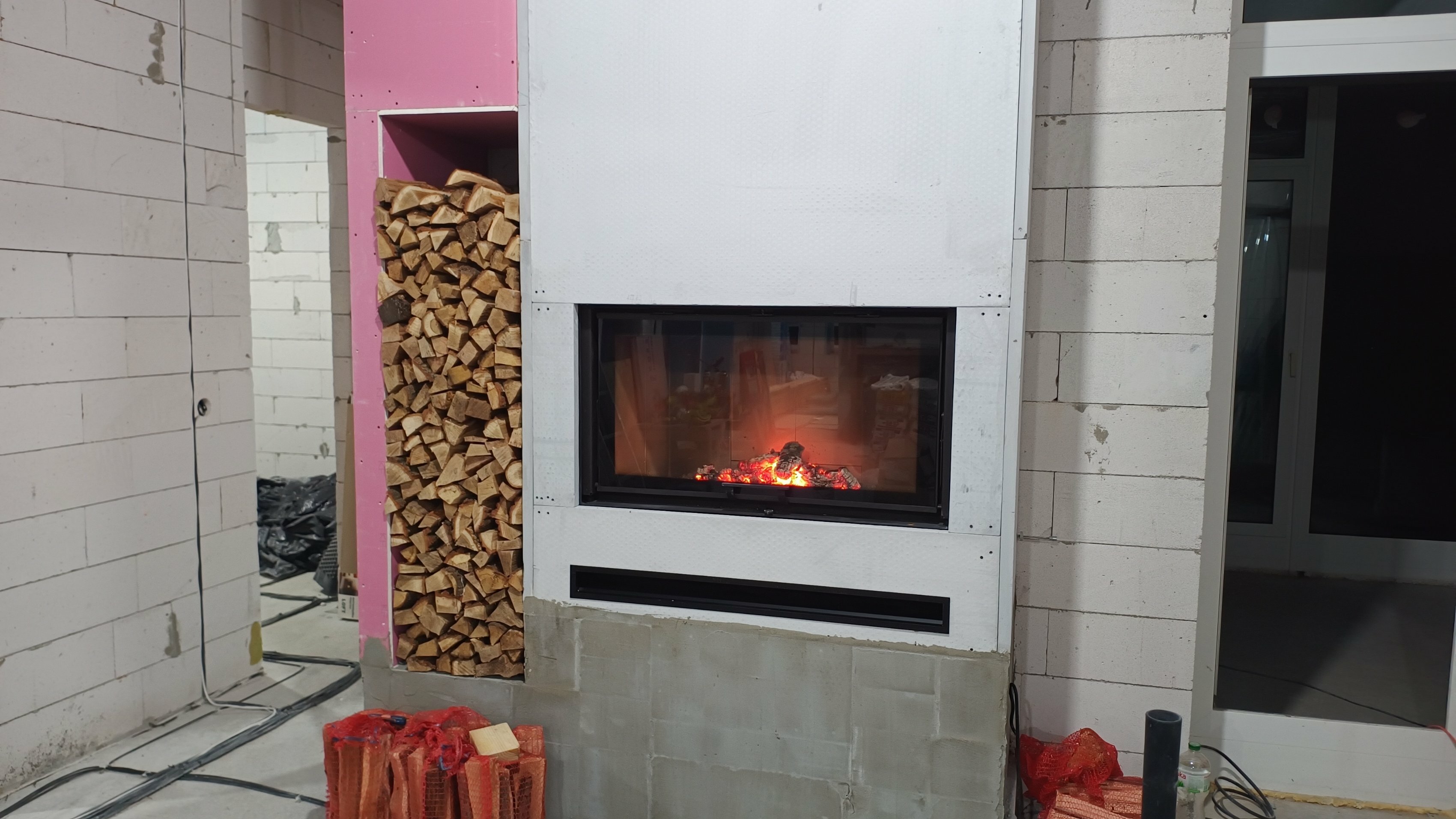

dred1717 Опубліковано: 17 грудня 2024 Поділитись Опубліковано: 17 грудня 2024 В 13.12.2024 в 18:55, BAV_Lug сказал: Сьогодні завіз дров і набив дровницю. Даже без оздоблення виглядає так, як я собі і уявляв )) Собі зробив схожу нішу, але вирішив відмовитися від використання її за цільовим призначенням через багато сміття від дров і різних живих організмів, які можуть у них жити 6 Посилання на коментар Поділитися на інших сайтах More sharing options...
Dendnepr Опубліковано: 17 грудня 2024 Поділитись Опубліковано: 17 грудня 2024 1 минуту назад, dred1717 сказал: Собі зробив схожу нішу, але вирішив відмовитися від використання її за цільовим призначенням через багато сміття від дров і різних живих організмів, які можуть у них жити Волков боятся - в лес не ходить 2 Посилання на коментар Поділитися на інших сайтах More sharing options...

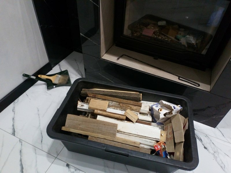

normal Опубліковано: 17 грудня 2024 Поділитись Опубліковано: 17 грудня 2024 (змінено) 22 години тому, dred1717 сказав: Собі зробив схожу нішу, але вирішив відмовитися від використання її за цільовим призначенням через багато сміття від дров і різних живих організмів І через зайве перекладання дров, я набираю один таз на вечір і з нього підкидаю Прихований текст Змінено 18 грудня 2024 користувачем normal Посилання на коментар Поділитися на інших сайтах More sharing options...
Vikctor Опубліковано: 17 грудня 2024 Поділитись Опубліковано: 17 грудня 2024 11 минут назад, normal сказал: І через зайве перекладання дров, я набираю один таз на вечір і з нього підкидаю Практично але стрьомно ззовні. 1 Посилання на коментар Поділитися на інших сайтах More sharing options...
Dendnepr Опубліковано: 17 грудня 2024 Поділитись Опубліковано: 17 грудня 2024 5 часов назад, normal сказал: І через зайве перекладання дров, я набираю один таз на вечір і з нього підкидаю Досточки для камина? Досточкии прочие деревянные отходы я в ТТ пихаю, а в камин - дуб, ясень. Посилання на коментар Поділитися на інших сайтах More sharing options...
normal Опубліковано: 17 грудня 2024 Поділитись Опубліковано: 17 грудня 2024 То треба пристроювати топочну, переробляти СО на ТТ і закупити дуба? )) Безкоштовні відходи теж горять і гріють гарно, єдиний мінус: попіл трохи з цвяхами Посилання на коментар Поділитися на інших сайтах More sharing options...
dred1717 Опубліковано: 17 грудня 2024 Поділитись Опубліковано: 17 грудня 2024 9 часов назад, normal сказал: І через зайве перекладання дров, я набираю один таз на вечір і з нього підкидаю У мене схожий метод. Планую купити ящик під розмір ніші і ховати його у нішу. А зверху полки зробити. Посилання на коментар Поділитися на інших сайтах More sharing options...
BAV_Lug Опубліковано: 18 грудня 2024 Автор Поділитись Опубліковано: 18 грудня 2024 14 часов назад, normal сказал: То треба пристроювати топочну, переробляти СО на ТТ і закупити дуба? )) Безкоштовні відходи теж горять і гріють гарно, єдиний мінус: попіл трохи з цвяхами Безкоштовні відходи це зазвичай сосна, яку не варто пихати в камін. Ставити камін за 4-5к, а потім економити 100 баксів на дрова дуже дивно виглядає. 2 Посилання на коментар Поділитися на інших сайтах More sharing options...

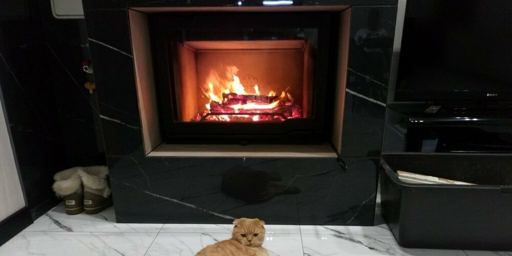

normal Опубліковано: 18 грудня 2024 Поділитись Опубліковано: 18 грудня 2024 (змінено) У 2017 мені камін обійшовся 1500 долл та шидель 700 євро, після реконструкції старого будинку залишилась величезна гора деревини: вся підлога, вікна, двері, перекриття, дах, плюс обрізки від опалубки, нового перекриття та нового даху, плюс старі абрикоси і горіх. Я вже років 7 по вихідним це спалюю і ще на років 20 залишається у такому темпі (якщо газ не вимкнуть), сажі за цей час наросло всього пару міліметрів, ніколи її не чистив і поки не збираюсь, я вважаю, що камін за 4-5к повинен відпрацьовувати вкладені кошти і не боятися тієї сосни )) Важливіше використовувати сухі дрова, а не якої саме породи Прихований текст Змінено 18 грудня 2024 користувачем normal 7 1 Посилання на коментар Поділитися на інших сайтах More sharing options...
Falwar Опубліковано: 18 грудня 2024 Поділитись Опубліковано: 18 грудня 2024 Дуже влучно підмічено. Суха сосна дасть менше копоті, ніж вологий дуб. Єдине що не впевнений щодо фарбованої деревини - я б не ризикнув. Сам використовую мікс дуба (на жаль ще не повністю висох від літа) та сосни (старі невикористані на будівництві дошки). Сосна дуже легко займається і прогріває швидко камеру. Від неї уже добре запалюється дуб. Скло лишається відносно чистим. 2 Посилання на коментар Поділитися на інших сайтах More sharing options...

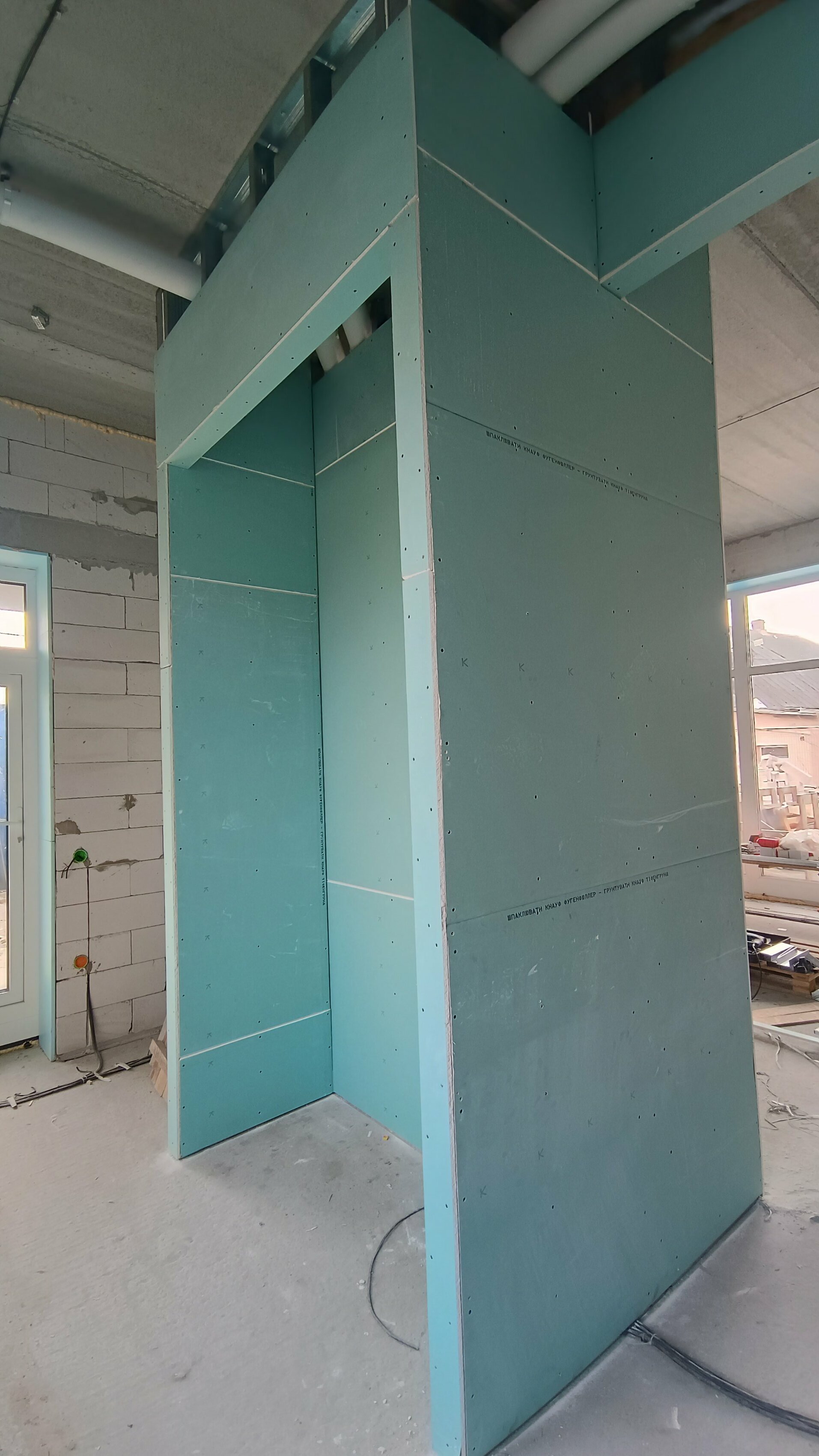

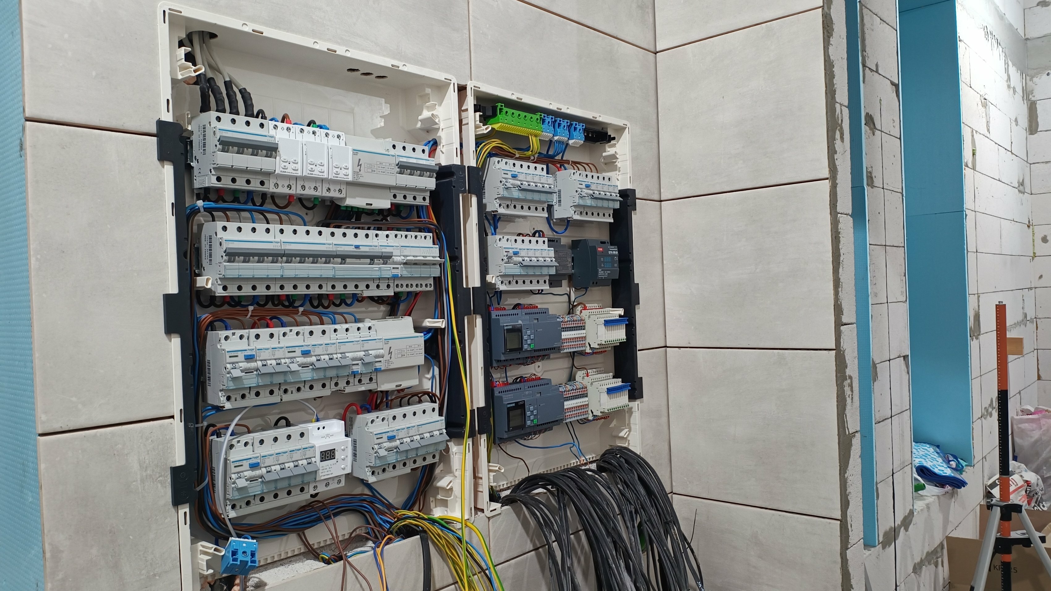

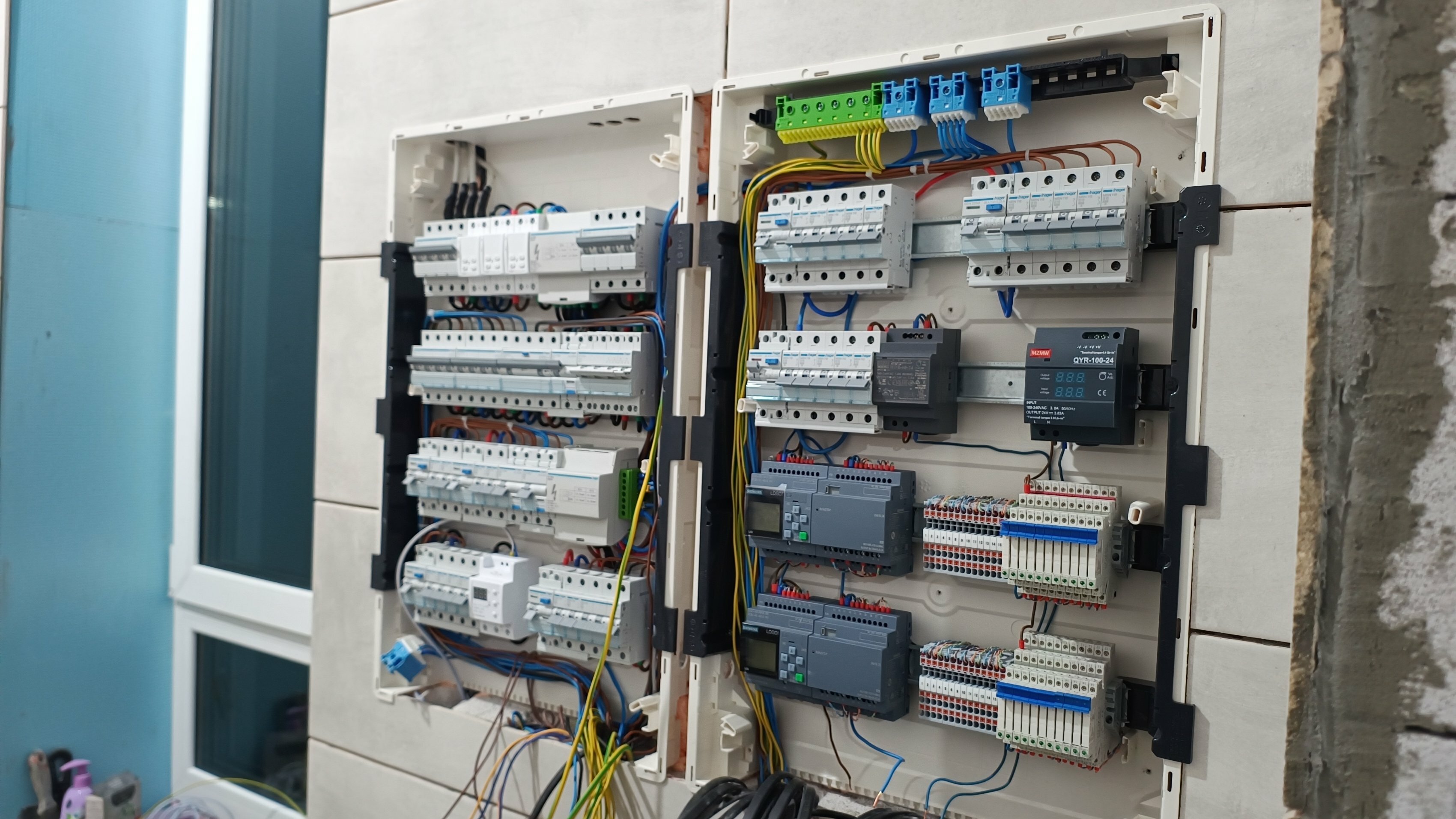

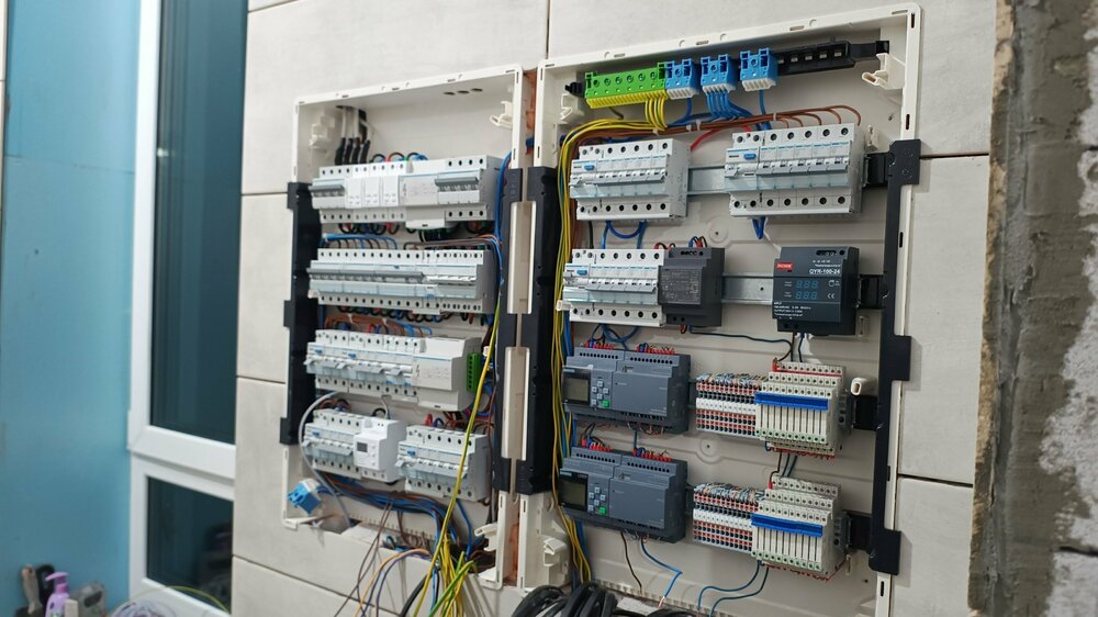

BAV_Lug Опубліковано: 20 грудня 2024 Автор Поділитись Опубліковано: 20 грудня 2024 Розпочав підключати щити 4 1 Посилання на коментар Поділитися на інших сайтах More sharing options...

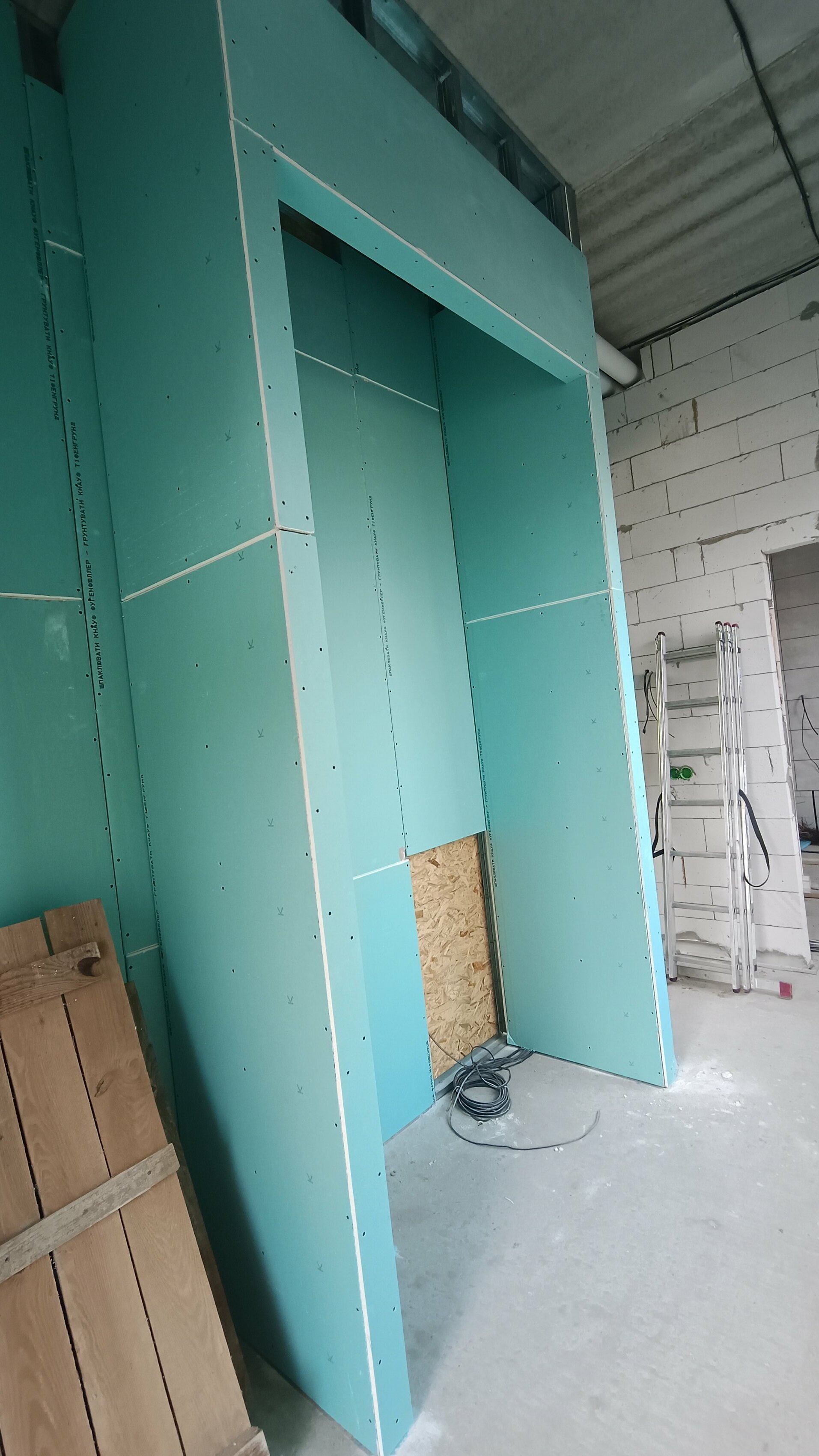

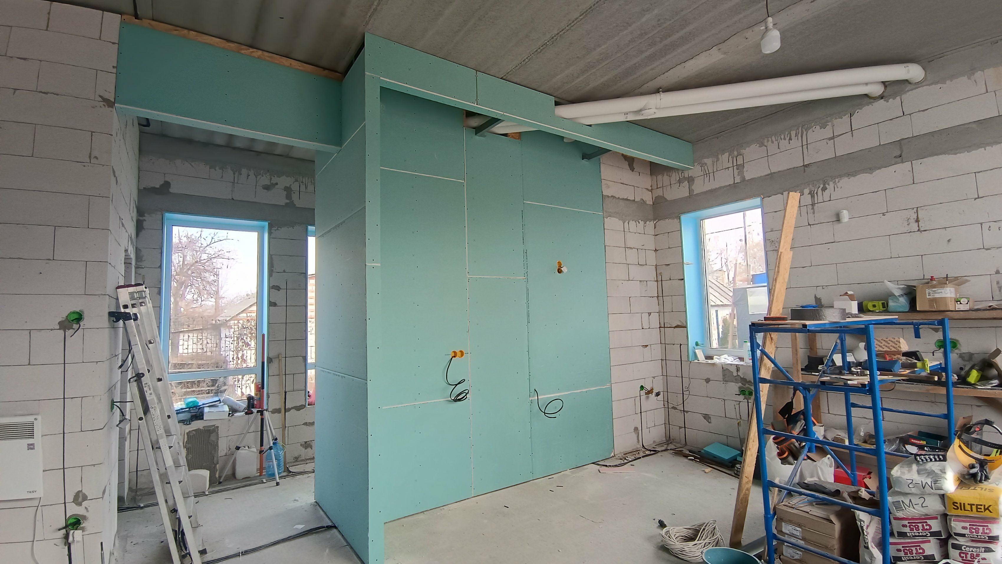

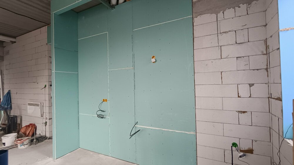

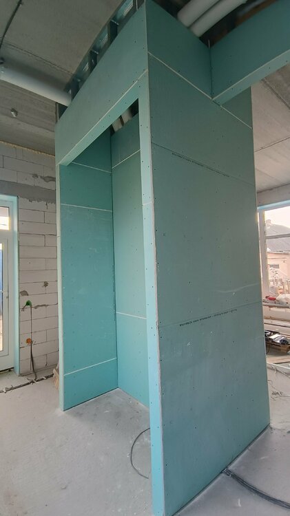

BAV_Lug Опубліковано: 27 січня 2025 Автор Поділитись Опубліковано: 27 січня 2025 (змінено) Зібрав з допомогою тестя перегородку. З'явилась прихожа та місце під кухню. А також місце під встановлення колектору для теплої підлоги Змінено 27 січня 2025 користувачем BAV_Lug 7 Посилання на коментар Поділитися на інших сайтах More sharing options...

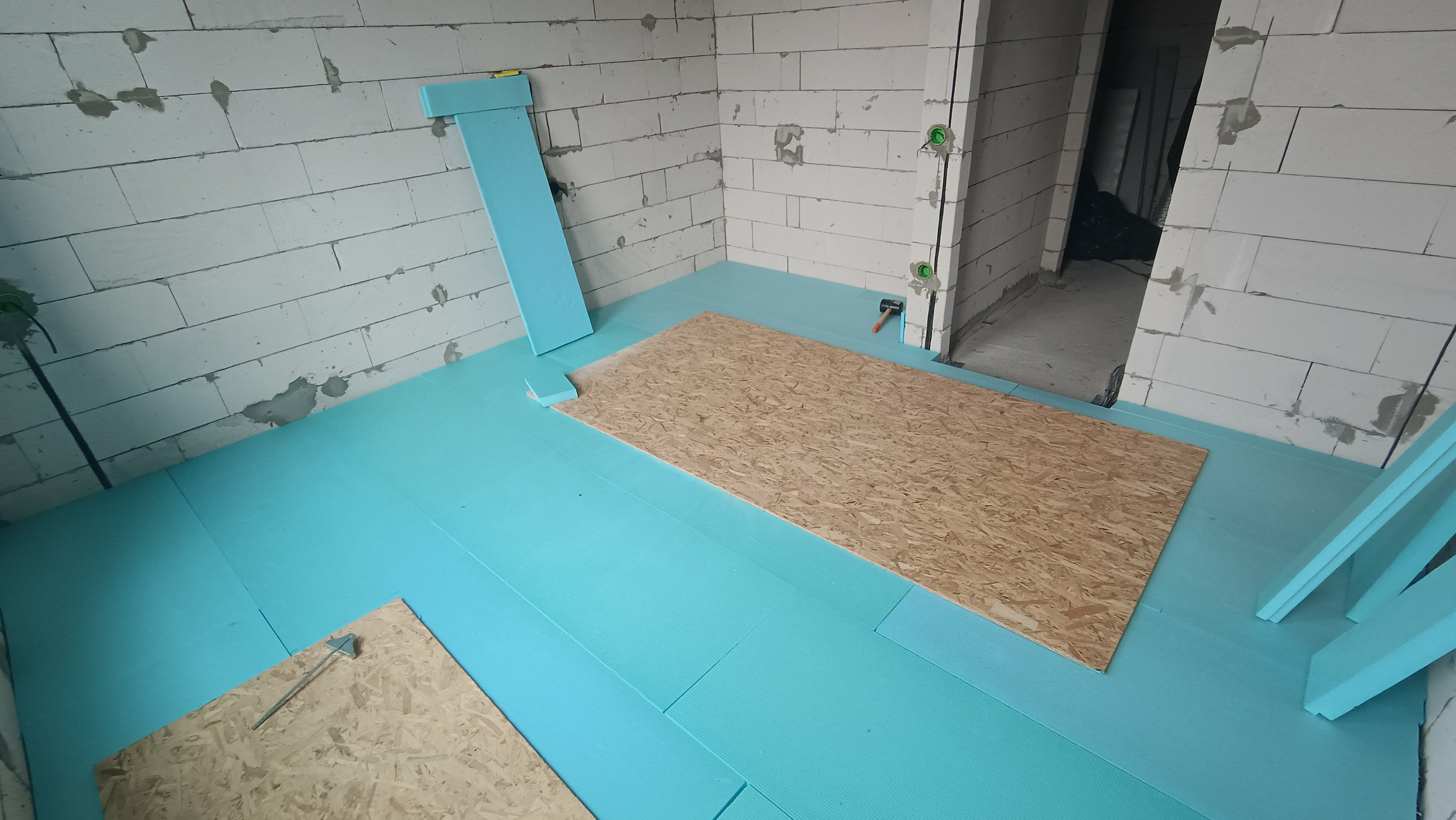

BAV_Lug Опубліковано: 27 січня 2025 Автор Поділитись Опубліковано: 27 січня 2025 Син пограв в "лего" та расклав утеплювач на підлогу у своїй кімнаті 7 Посилання на коментар Поділитися на інших сайтах More sharing options...

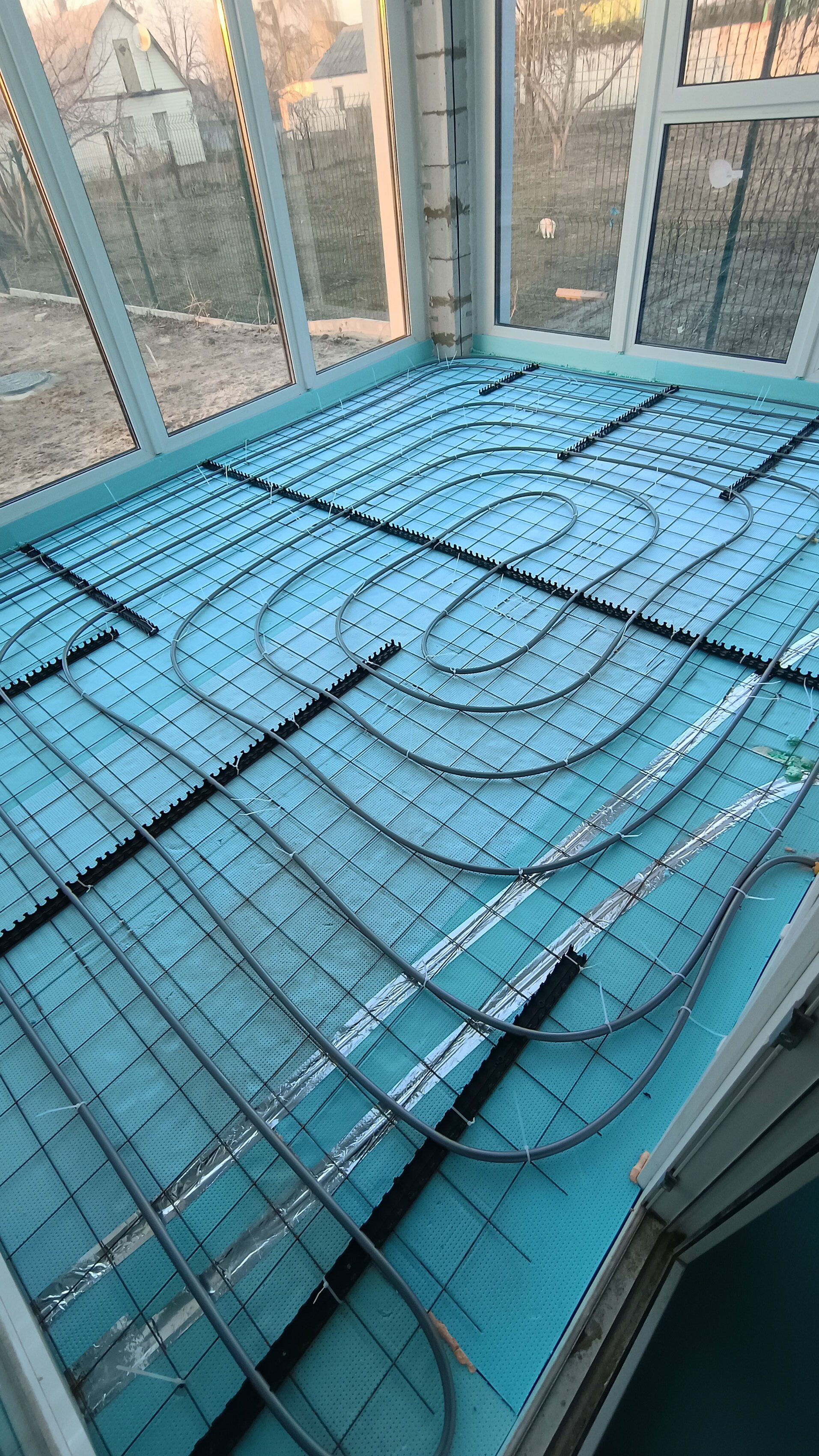

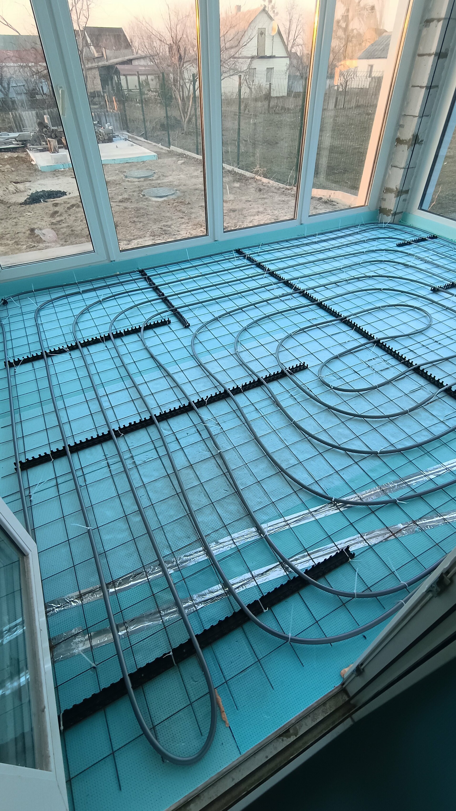

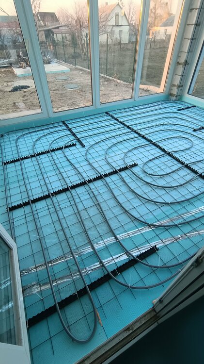

BAV_Lug Опубліковано: 7 березня 2025 Автор Поділитись Опубліковано: 7 березня 2025 (змінено) Процес пішов. Разкатав перший раз у житті трубу теплої підлоги. Поки одне приміщення, але все буде. Знаю що ще треба позрізати хвости хомутів, але на сьогодні вже нема сил (( Змінено 7 березня 2025 користувачем BAV_Lug 5 1 Посилання на коментар Поділитися на інших сайтах More sharing options...
BAV_Lug Опубліковано: 7 березня 2025 Автор Поділитись Опубліковано: 7 березня 2025 (змінено) Трубу взяв tece pe-rt 16мм, бухта 600м. Але не зважаючи, що купив розмотчик, все одно з нею не дуже просто. Перед цим заклав магістралі на холодну, гарячу воду та до колектора теплої підлоги з труби tece pe-xc 25мм. Змінено 7 березня 2025 користувачем BAV_Lug Посилання на коментар Поділитися на інших сайтах More sharing options...
andrey_ka Опубліковано: 7 березня 2025 Поділитись Опубліковано: 7 березня 2025 4 години тому, BAV_Lug сказав: Процес пішов. Разкатав перший раз у житті трубу теплої підлоги. Поки одне приміщення, але все буде. Знаю що ще треба позрізати хвости хомутів, але на сьогодні вже нема сил (( Якщо є оті чорні фіговини для фіксації труб , то навіщо сітка ? І навпаки , якщо є сітка , то навіщо фіксатори ? 1 Посилання на коментар Поділитися на інших сайтах More sharing options...
BAV_Lug Опубліковано: 7 березня 2025 Автор Поділитись Опубліковано: 7 березня 2025 34 минуты назад, andrey_ka сказал: Якщо є оті чорні фіговини для фіксації труб , то навіщо сітка ? І навпаки , якщо є сітка , то навіщо фіксатори ? Бо я перший раз в житті кручу теплу підлогу )) Взяв різні кріплення, щоб зрозуміти для себе які мені подобаються, а які не дуже. В мене щє є одінарні кріплення до сітки. Але їх я щось взагалі не оцінив. А сітка як підстрахування. Да і ці лінійні кріплення як раз до неї причепив. Це простіше і дешевше ніж використовувати спеціальні дюбелі по еппс. Хоча на них я як раз сітку закріпив, але їх небагато на сітку треба. Посилання на коментар Поділитися на інших сайтах More sharing options...
Vikctor Опубліковано: 7 березня 2025 Поділитись Опубліковано: 7 березня 2025 39 минут назад, andrey_ka сказал: Якщо є оті чорні фіговини для фіксації труб , то навіщо сітка ? І навпаки , якщо є сітка , то навіщо фіксатори ? Хоч скоб немає і то добре) 1 Посилання на коментар Поділитися на інших сайтах More sharing options...
