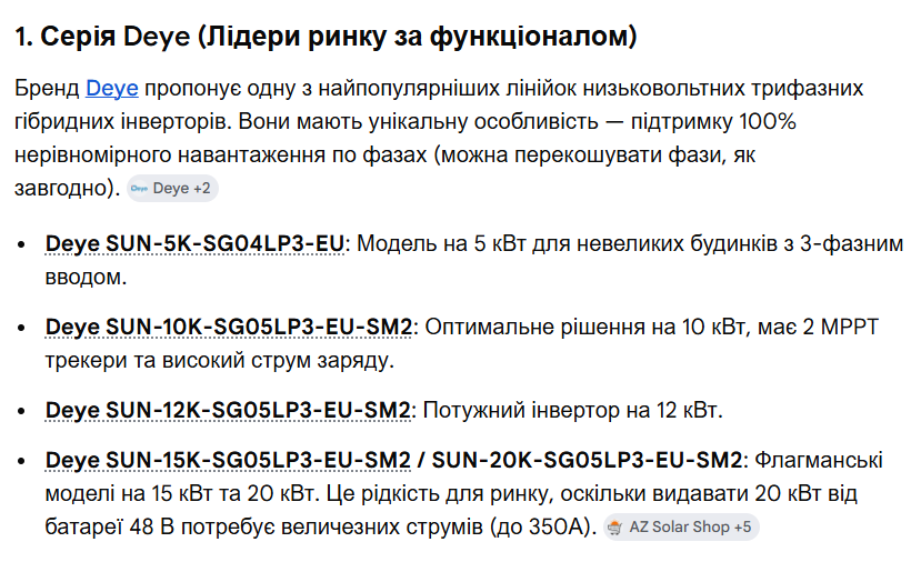

psy Опубліковано: 9 липня Поділитись Опубліковано: 9 липня 14 часов назад, 90BCO сказал: + генератор, + пристрій " три фази в одну". Вже проходили 🤧 Подскажите на какой инвертор обратить внимание (3 фазы, 7 квт), с дальнейшим подключение солнечных панелей на крышу. Спасибо! Посилання на коментар Поділитися на інших сайтах More sharing options...
ЯД Опубліковано: 9 липня Поділитись Опубліковано: 9 липня 10 хвилин тому, psy сказав: Подскажите на какой инвертор обратить внимание (3 фазы, 7 квт), с дальнейшим подключение солнечных панелей на крышу. Спасибо! Та же дея, смотрите 3ф (в названии модели должно быть P3, типа SUN-8K-SG05LP3) 1 1 Посилання на коментар Поділитися на інших сайтах More sharing options...
90BCO Опубліковано: 9 липня Поділитись Опубліковано: 9 липня 13 минут назад, psy сказал: Подскажите на какой инвертор обратить внимание (3 фазы, 7 квт), с дальнейшим подключение солнечных панелей на крышу. Спасибо! 1 Посилання на коментар Поділитися на інших сайтах More sharing options...

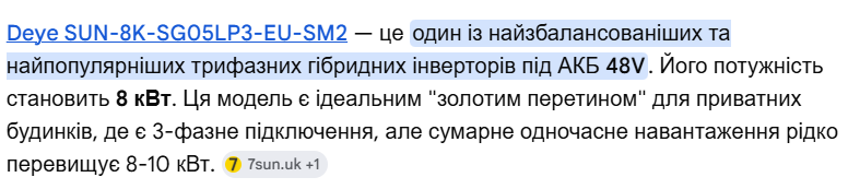

90BCO Опубліковано: 9 липня Поділитись Опубліковано: 9 липня 9 минут назад, ЯД сказал: Та же дея, смотрите 3ф (в названии модели должно быть P3, типа SUN-8K-SG05LP3) Так, дійсно, ШІ пропустив: 1 Посилання на коментар Поділитися на інших сайтах More sharing options...
beavis Опубліковано: 9 липня Поділитись Опубліковано: 9 липня 1 хвилину тому, 90BCO сказав: Так, дійсно, ШІ пропустив: ахаха, він баран. Бо 8 ніяк не найзбалансованіша. 12к саме те. Вірити ШІ щодо Деї - себе не поважати) 1 3 1 Посилання на коментар Поділитися на інших сайтах More sharing options...
90BCO Опубліковано: 9 липня Поділитись Опубліковано: 9 липня 3 минуты назад, beavis сказал: Вірити ШІ щодо Деї - себе не поважати) Вірити в наш час взагалі нікому не можна 🙂 3 Посилання на коментар Поділитися на інших сайтах More sharing options...
Александр Аврамчук Опубліковано: 9 липня Поділитись Опубліковано: 9 липня 31 хвилину тому, 90BCO сказав: Вірити в наш час взагалі нікому не можна 🙂 навіть собі 1 Посилання на коментар Поділитися на інших сайтах More sharing options...
Breadman Опубліковано: 9 липня Поділитись Опубліковано: 9 липня 1 час назад, beavis сказал: ахаха, він баран. Бо 8 ніяк не найзбалансованіша. 12к саме те. Вірити ШІ щодо Деї - себе не поважати) А яка з однофазних сама найзбалансованіша? Посилання на коментар Поділитися на інших сайтах More sharing options...
beavis Опубліковано: 9 липня Поділитись Опубліковано: 9 липня (змінено) 15 хвилин тому, Breadman сказав: А яка з однофазних сама найзбалансованіша? Мабудь 6к. Без зовнішніх вентиляторів на радіаторі і достатня потужність. ну і всього баксів на 30 дорожча за 5к. Змінено 9 липня користувачем beavis 2 1 Посилання на коментар Поділитися на інших сайтах More sharing options...
