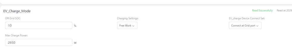

yur43 Опубліковано: 1 серпня Автор Поділитись Опубліковано: 1 серпня Підкажіть по Деє6к. ГрідПікШевінг сумісно з TOU не працював на прошивці 0003-С371. Обновили прошивку на 0003-С379, тепер вже TOU не працює зовсім. Куди натиснути шоб вернуть TOU ? Чи може з панелі треба жати, а не з WEB ? Чи скидання на заводські, чи відкат прошивки ? Посилання на коментар Поділитися на інших сайтах More sharing options...
mib Опубліковано: 1 серпня Поділитись Опубліковано: 1 серпня 3 часа назад, yur43 сказал: Підкажіть по Деє6к. ГрідПікШевінг сумісно з TOU не працював на прошивці 0003-С371. Обновили прошивку на 0003-С379, тепер вже TOU не працює зовсім. Куди натиснути шоб вернуть TOU ? Чи може з панелі треба жати, а не з WEB ? Чи скидання на заводські, чи відкат прошивки ? Скорее всего не ваш случай, но у меня тайм оф юс не работал на jk bms при выбраном протоколе дея, выбрал люкспавер, заработало, до этого не хотел батарею разряжать при наличии сети Посилання на коментар Поділитися на інших сайтах More sharing options...
volomoto Опубліковано: 2 серпня Поділитись Опубліковано: 2 серпня 23 години тому, yur43 сказав: ГрідПікШевінг сумісно з TOU не працював на прошивці 0003-С371 Ви щось не те робите, бо Grid peak shaving тільки з ToU працює. 2 Посилання на коментар Поділитися на інших сайтах More sharing options...

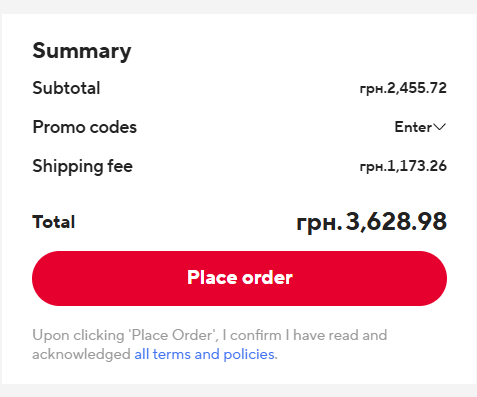

yurriy Опубліковано: 6 серпня Поділитись Опубліковано: 6 серпня 21 час назад, griga сказал: Дивився на Mean Well NPB-1700, але його немає в Україні, пропонують привезти за 3-4 тижні за 31к, що не дуже цікаво Собі придбав мінвелл на алі. Суттєво дешевше вийшло. 1 Посилання на коментар Поділитися на інших сайтах More sharing options...
volomoto Опубліковано: 6 серпня Поділитись Опубліковано: 6 серпня 1 година тому, yurriy сказав: Собі придбав мінвелл на алі. Суттєво дешевше вийшло. Це всеодно дорого, бо 100$ можна придати емерсон на 3 кВт. 2 Посилання на коментар Поділитися на інших сайтах More sharing options...
МакДо Опубліковано: 6 серпня Поділитись Опубліковано: 6 серпня 19 хвилин тому, volomoto сказав: Це всеодно дорого, бо 100$ можна придати емерсон на 3 кВт. $81 1 1 Посилання на коментар Поділитися на інших сайтах More sharing options...
yurriy Опубліковано: 6 серпня Поділитись Опубліковано: 6 серпня 1 час назад, volomoto сказал: Це всеодно дорого, бо 100$ можна придати емерсон на 3 кВт Ну так, можна. Замість деї теж можна люкса придбати . 1 Посилання на коментар Поділитися на інших сайтах More sharing options...
volomoto Опубліковано: 6 серпня Поділитись Опубліковано: 6 серпня 12 хвилин тому, yurriy сказав: Ну так, можна. Замість деї теж можна люкса придбати Недоречне порівняння, бо заряджають вони однаково, але емерсон має більшу потужінсть і смішну ціну. Посилання на коментар Поділитися на інших сайтах More sharing options...

yur43 Опубліковано: 6 серпня Автор Поділитись Опубліковано: 6 серпня (змінено) 02.08.2026 в 20:25, volomoto сказав: Ви щось не те робите, бо Grid peak shaving тільки з ToU працює. docs.google.com/spreadsheets/d/1-XkH8Faj9GxX8zSYNzC8npk1wM9e1_W7LiPmV-GFpHY/edit?usp=sharing вже замучив китайців, відкотили прошивку, не допомогло. Не робить той TOU і все. чогось цю таблицю не ставить у вимкнено Змінено 6 серпня користувачем yur43 Посилання на коментар Поділитися на інших сайтах More sharing options...
volomoto Опубліковано: 6 серпня Поділитись Опубліковано: 6 серпня 14 хвилин тому, yur43 сказав: Не робить той TOU і все. Що значить не робить? Може ви від нього очікуєте, для чого він не призначений? Ну і 50Вт в колонці Power в ToU натякає, що хтось не розміє, що робить. 15 хвилин тому, yur43 сказав: чогось цю таблицю не ставить у вимкнено Ця таблиця не має ніякого відношення до ToU 1 Посилання на коментар Поділитися на інших сайтах More sharing options...
